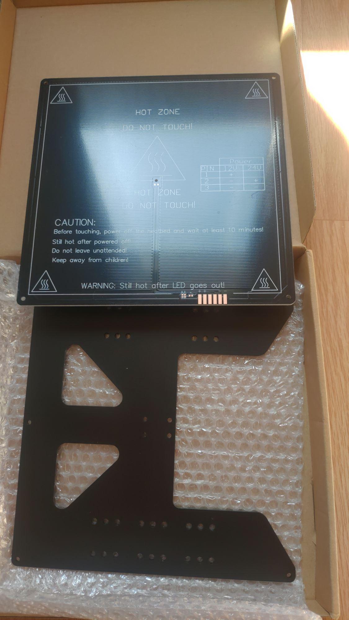

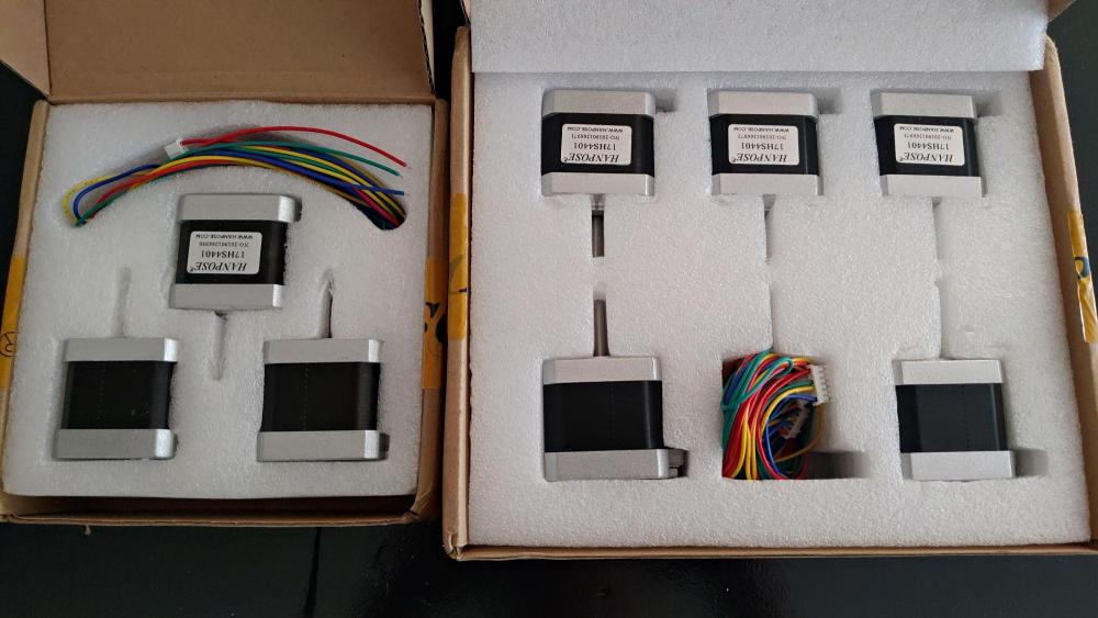

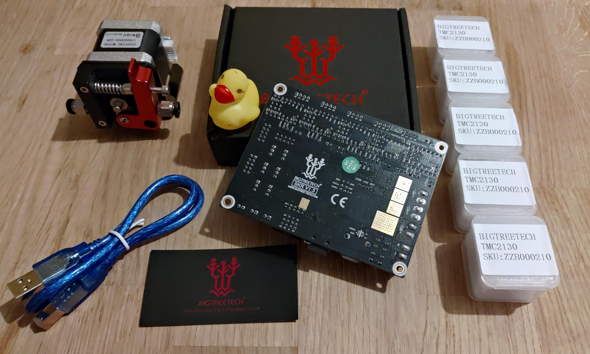

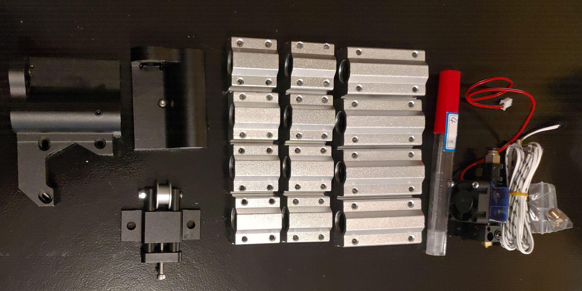

Imprimant a partir d'un chassi AM8 RatRig
EuReKaLoS en réponse au topic de EuReKaLoS dans Discussions
Salut, donc j'ai presque tout reçu il manque les visserie mais ça sera sur mesure. Ouai le support de bed est noir pour l'habillage mais en vérité c'était le moins cher en prime Mes deux imprimantes sont en caisson avec électronique à l'extérieur et alimentation ATX 80 Plus. Maintenant je m'attaque au firmware pour la SKR 1.3 et donc passage sous Atom et PlatformIO qui est un package pour projet Arduino. Exit donc Arduino. Et je dois avouer pour le moment je n'y comprend rien même si je suis habituer au IDE lol Pour le bed, je dois soudé la thermistance et mes câbles. J'utilise toujours du connectique type ATX PC, c'est moins cher ca tiens bien l'ampérage et les connectiques sont standard donc tout bon. Des pièces aluminiums complète le tout -
Yop, merci hésite pas, je vais partager tout ce que je trouve et les avancement. Je vais bientôt flashée la carte mère pour tester les Steppers. J'ai aussi prit des Steppers pour faire une conversion CNC d'une fraiseuse manuelle Je vais aussi couplé cette imprimante avec un Pine64 et non pas un Raspberry, on va voir ce que ça donne Je check asap si je peux coupler un hat relais comme pour la Raspberry. Théoriquement il devrais mieux tourné qu'une Raspberry (4 cœurs 2GB de ram) et le porte ethernet est en Gigabits. Matos manquant: -La connectique, proche du standard pour avoir le plug de plug and play possible pour facilité la maintenance en cas de pépins (XH2 6 pin je crois ? comme sur les stppers/CM ?) -Il me manque le Bed; j'ai vu en mesure du 30cm sur l'axe X mais je pense que le battement va me permettre de print uniquement jusque 27cm. -Le support de bed. -Visserie Bed. -Visserie autres -Les support de roulement -Tendeur Y (je vais le prendre en alu) -Pièces de l'axe X (en alu aussi Kit AM8) -Les roulements seront des Drylin Igus (que j'apprécie sur ma Anet A8). -E3Dv6 -Double Mosfet. Pour l'alimentation ca part directement sur une Alimentation PC avec connectique ATX modulable (changement d'alimentation possible et sécurisation électrique). Problématique a éviter: Je ne vais pas prendre des support de 3cm uniquement (SC8UU ou SCS8UU) mais par exemple 6cm de longueur(SCS8LUU je crois) pour la tête (en Bowden). Ça va réduire les zone sensible qui freine les axes (c'était chiant sur ma Anet A8) J'ai des vis qui ne sont pas serrées a fond mais avec du frein filets pour évité de freiner mes axes sur ma Anet A8 (support Bowden imprimé). Ici je ne veut pas avoir ces problèmes la. Je sais le mieux est de partir sur des Axe Linéaire rail mais on verras sur la v3. -
Petite mise à jour, je reçois le matériel petit à petit Je ne sais pas pourquoi ils ont mit un canard xD -
Hello bon dimanche a tous héhé. Petite update alors pour mon imprimante sur base de Chassis AM8 que je vais baptisé ER-8 (pour Eureka lol) Je suis donc partis sur ces composants la: Carte mère: BIGTREETECH SKR V1.3 Drivers: TMC2130 LCD: 12864 avec connectiques RAMP Extrudeur: MK8 (c'était moins cher de le prendre à parts) Moteur pas à pas: Nema17 17HS4401 Dissipateur et amortisseur: Nema Avec les mesure sur le chassis: Trapézoïde: T8 400mm Tige linéaire: 8mm de 400mm de long Je pense repartir sur du E3Dv6 par la suite, pas contre pour le bed je ne trouve pas de bed avec des points d'alimentation doublé comme sur le bed Anet (pour évité la chauffe et de cramé les câbles) -
Mais tu n'as pas changé le hardware et c'est ce que je cherche enfaîte Je cherche pas forcément le volume, juste le bon matos pour optimisé le châssis AM8 Exemple si par exemple il est plus judicieux de partir sur une carte mère Tango Et je me suis trompé je souhaité parlé de Klipper non pas Repetier
