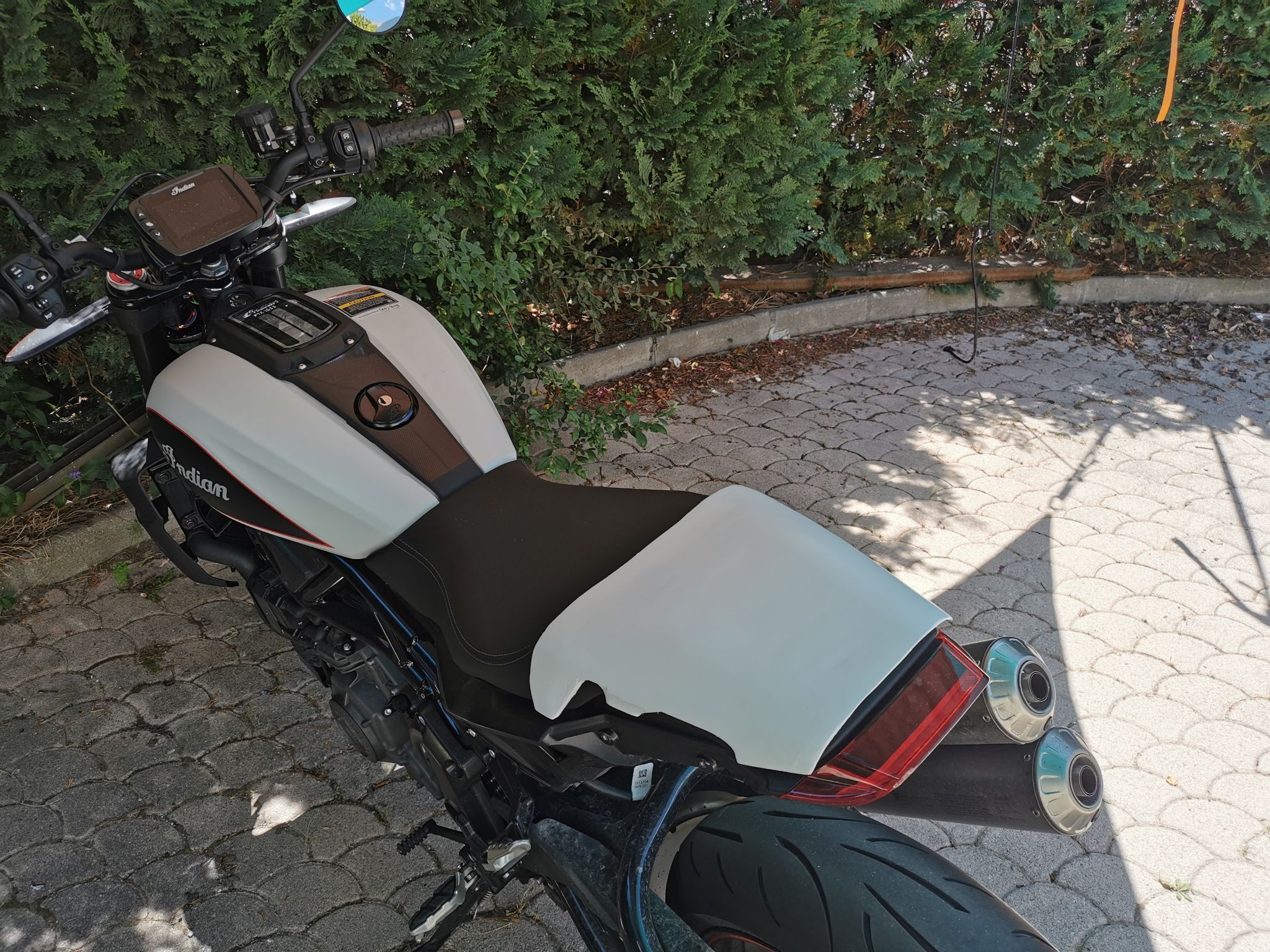

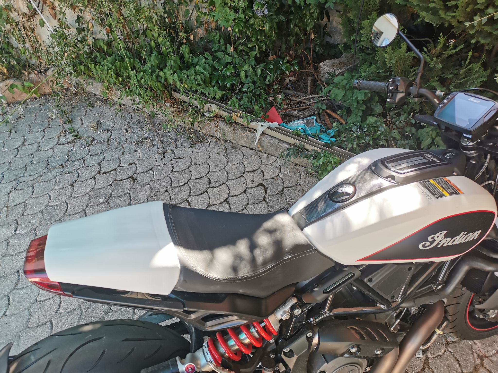

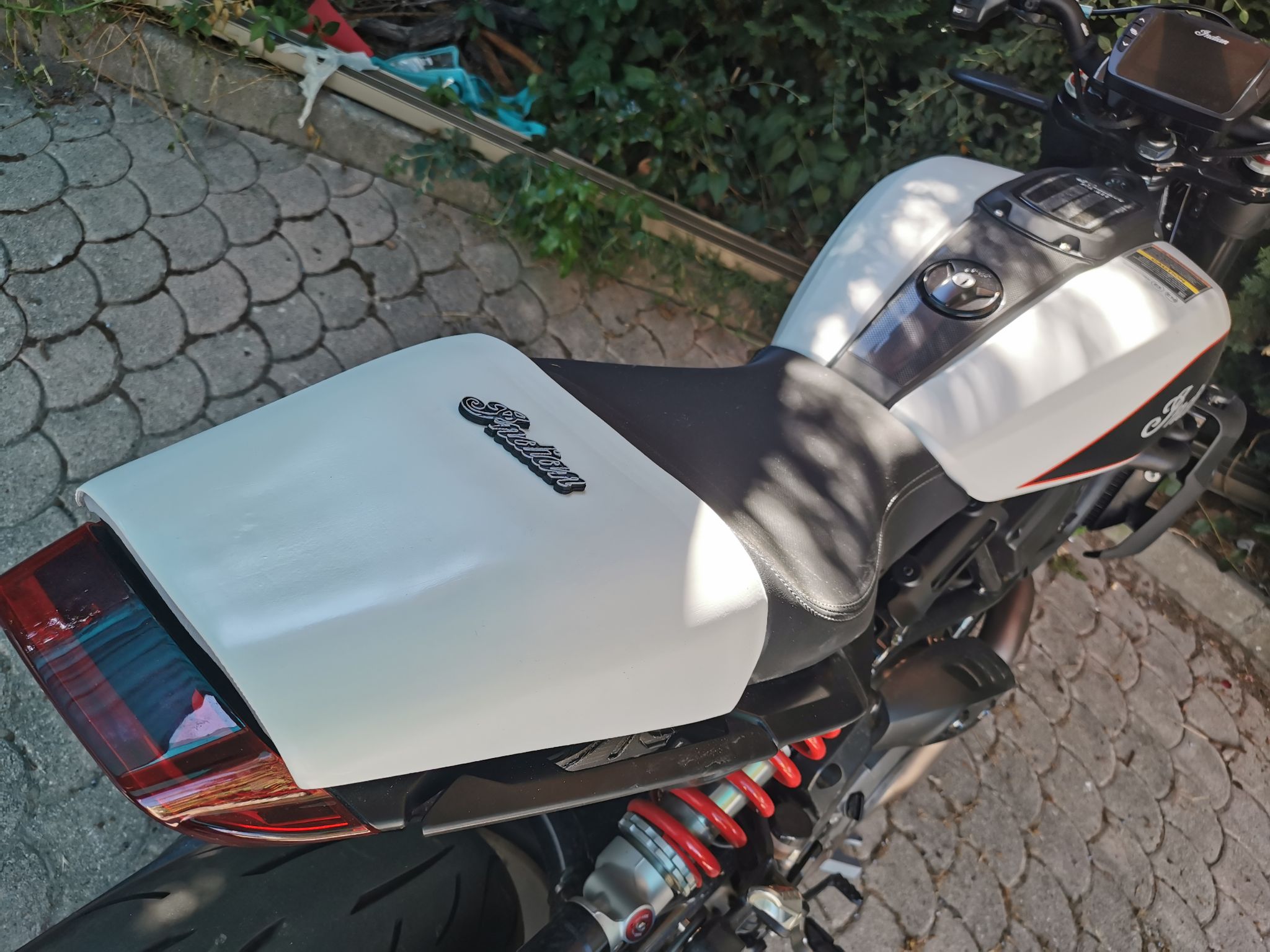

  1. non, pas de déformation une fois la finition effectué, car il y a plusieurs couche de mastic carrosserie, de peinture et de vernis par contre, quant il est brut, le pla se déforme, c'est une chose que j'ai utiliser justement pour qu'il prenne sa forme exact, je l'ai placé de façon "contrainte" sur la moto, j'ai attendu qu'il prenne la forme définitive, puis démontage, au frigo 24h et début du travail de masticage et ponçage
  2. figure toi que je me suis fait la même réflexion, je me suis dit j'aurai du faire des nervures sur les cotés. Mais bon, honnêtement, je n'étais même pas certain d'arriver à un résultat viable.... je ferai peut être une version 2.0 cet hiver quant je ne roulerai pas _ voici le final sur la moto, avec la pièce verni (4 couches)

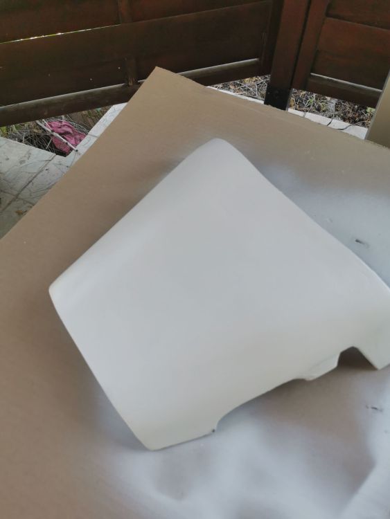

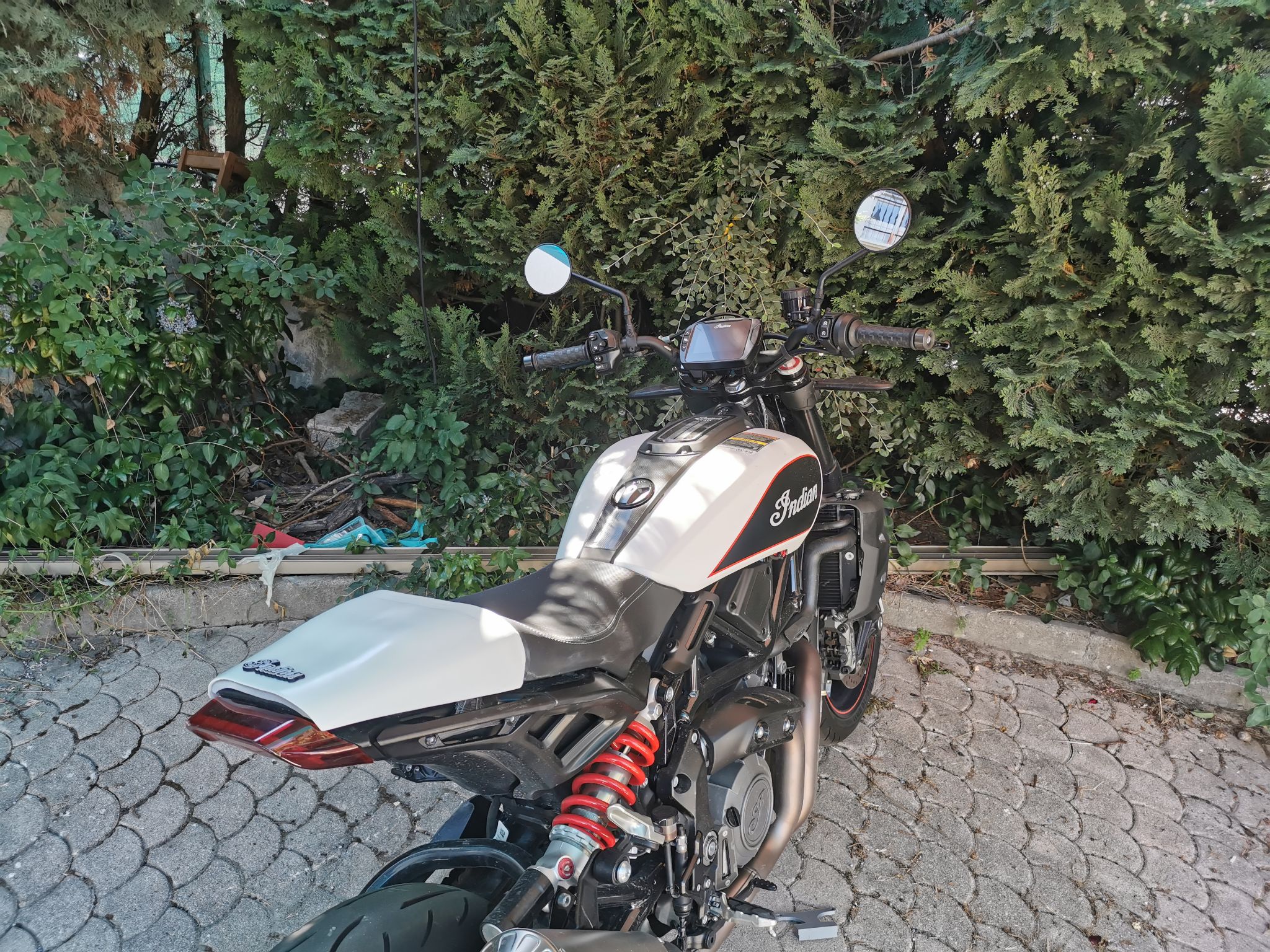

  3. alors, j'ai repris la pièce niveau finition en gros, ponçage, ponçage, sous couche garnissant, ponçage, etc.. papier de verre de plus en plus fin (je finis avec du 400) respect des temps de séchage entre les couches, ne pas aller trop vite puis, mise en place des couches de peinture, idem, respect des temps de séchages, très important . pour la déformation, en faite, j'ai mis le capot sur la moto pendant 2/3 jours pour qu'il se déforme, et à chaque fois entre les couche d'apprêt garnissant, ce qui fait que maintenant, vu le nombre de couches, le pla semble "stable" je commence les couches de vernis pour finir (je pense en mettre 3 ou 4) avec 24h entre chaque couche et je vais attendre 2/3 jours pour manipuler après la dernière

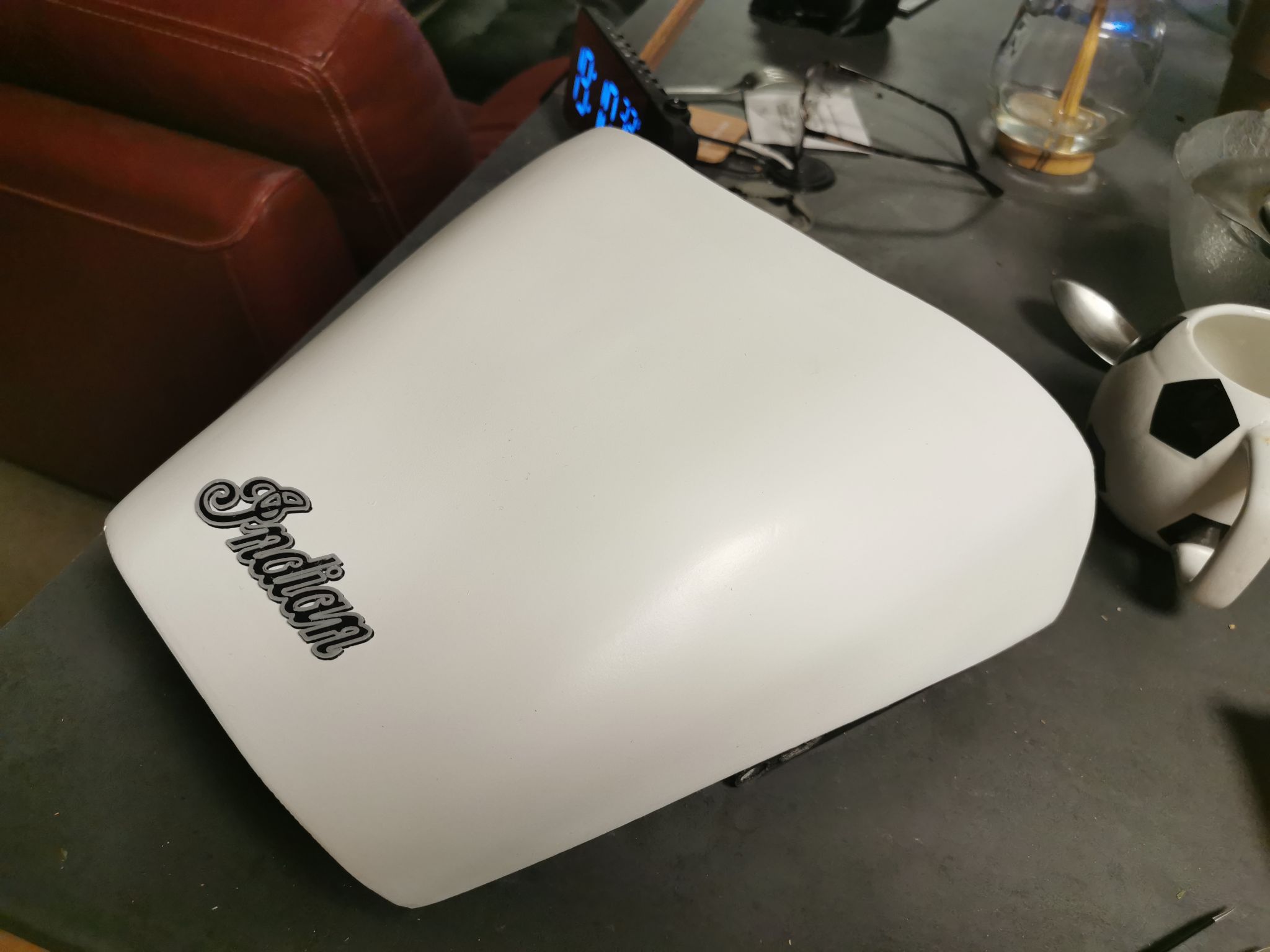

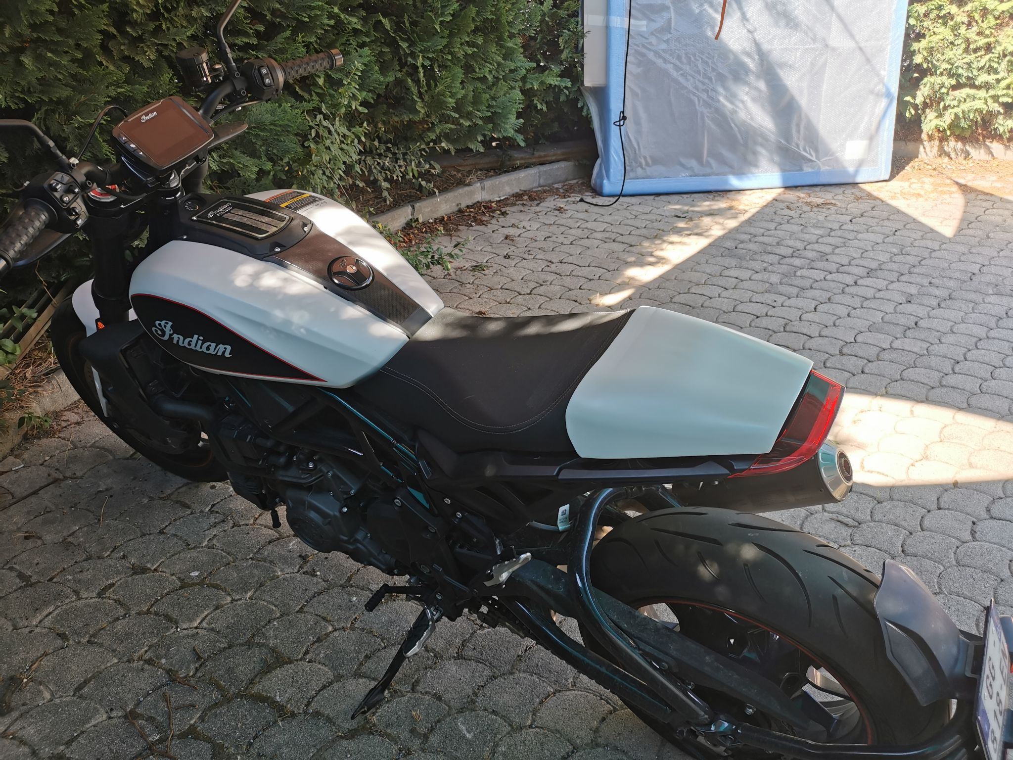

  4. Voilà, version fini j'aurai pu encore plus améliorer le finish en utilisant du papier de verre encore plus fin , mais là, je suis satisfait comme ça, faut pas déconner quant même c'est un 1er essai j'ai du anticipé la déformation du pla avec les solvants qui doivent être dans les mastic je pense, lais là, c'est bien ajusté me reste à décider si j'ajoute un petit logo à l'arrière

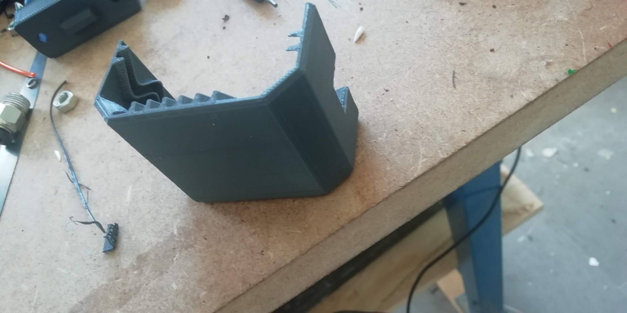

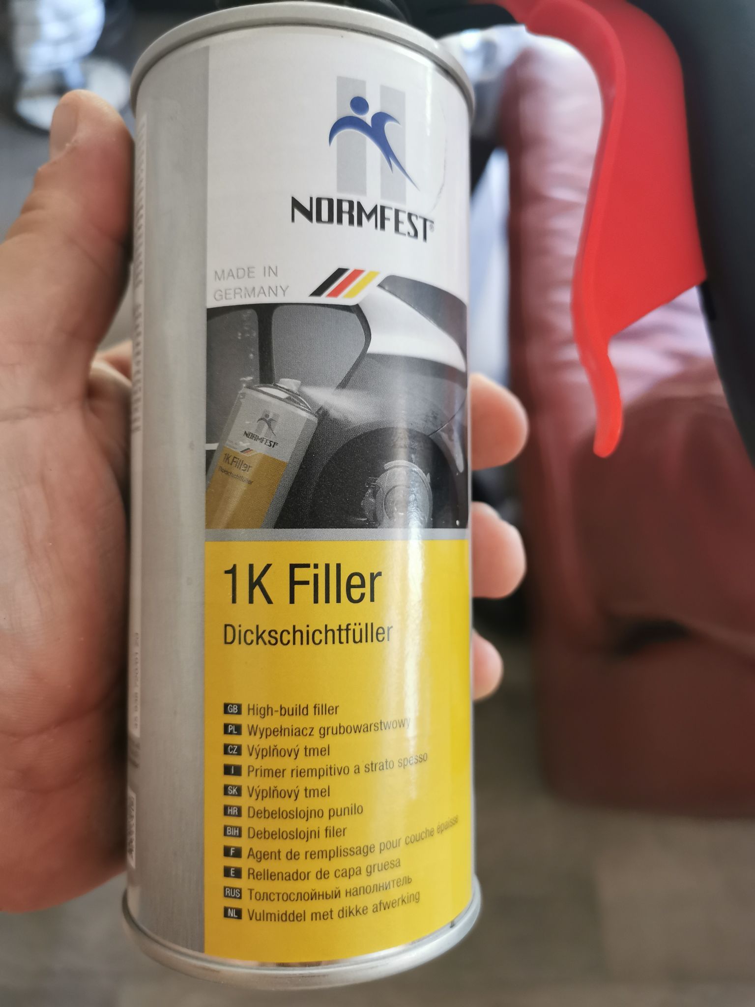

  5. j'avance doucement, j'ai fait une piece prototype pour vois la finition et si ca rend bien, et aussi décider des dernière modifs voilà je résultat avec juste la sous couche (manque encore 2 /3 ponçages, mais je valide la finitions avant peinture final) je vais aussi encore un peu modifier le capot pour rendre plus simple la forme des cotés

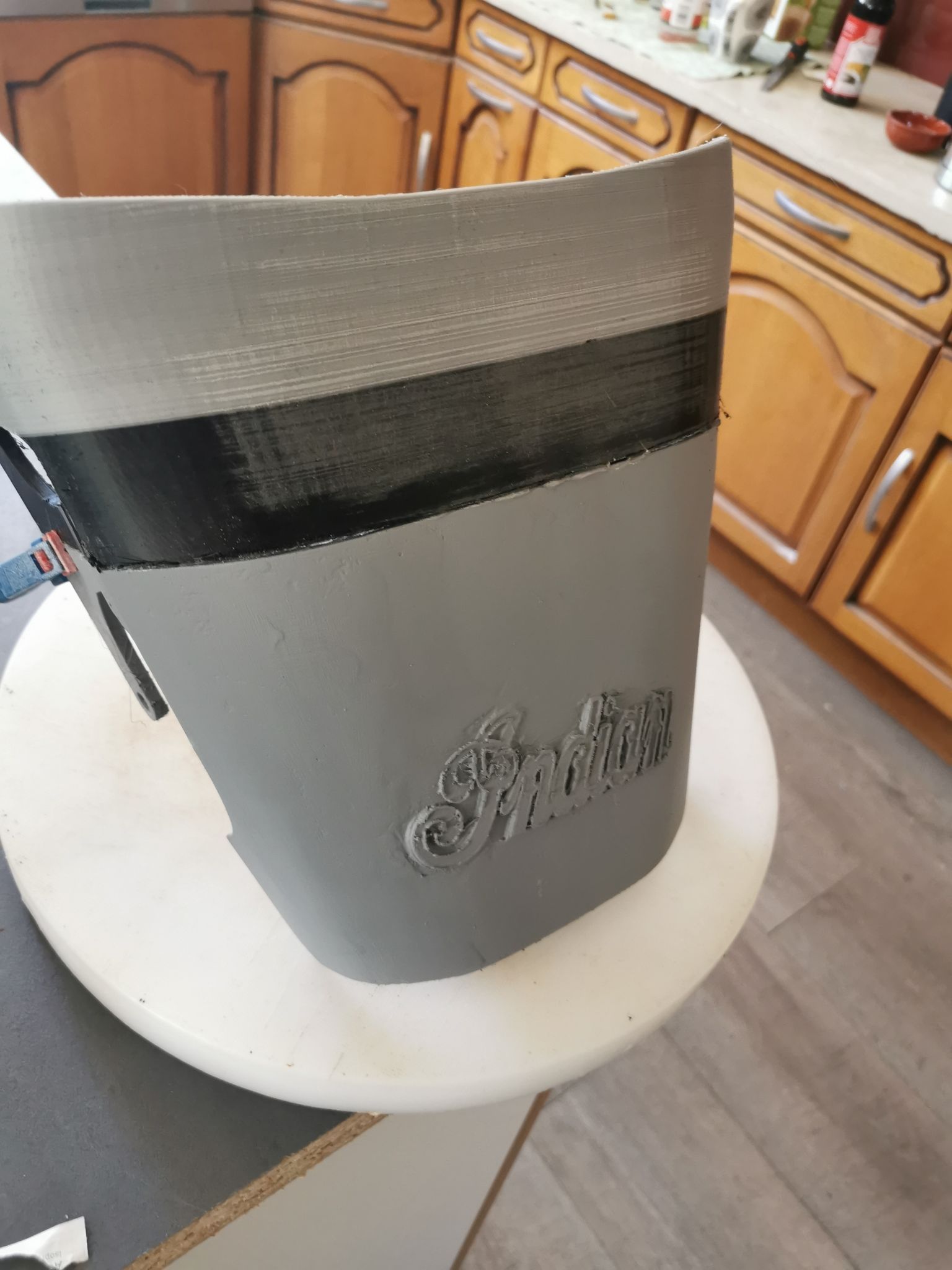

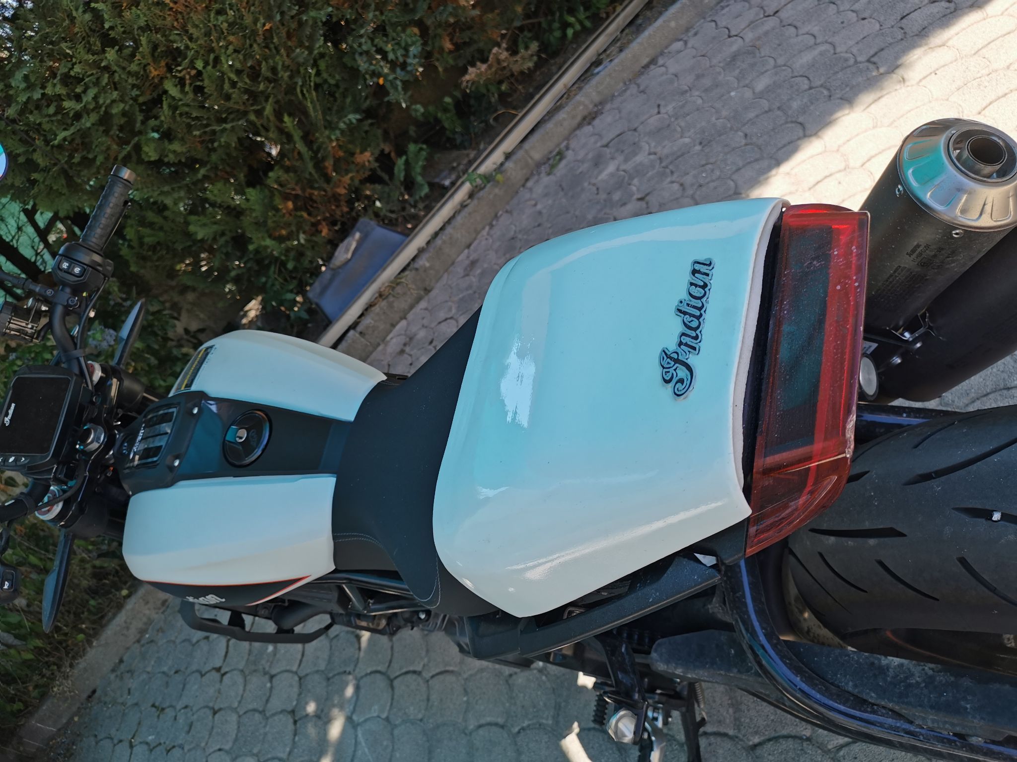

  6. bon, je dois ré imprimer car le "indians" incrusté à l'arrière fait degeu, je vais faire plus sobre et l'enlever, en plus ça sera plus simple pour les ponçage là j'ai fait juste 1 couche de mastic carrosserie + 2 couches de filler sur les 3/4 arrière de la pièce avec petit ponçage entre, et j'ai pas encore poncé la 2ème couche, (c'est une pièce de test, je vais modifier aussi le système de fixation pour le séparer du capot pour pouvoir ajuster plus facilement). j'utilise un putty en spay pour la finition, après quelques test, je pense que 4 à 5 couche avec ponçages à l'eau devrait donner un bon rendu avant la primaire ma première pièce de test doit être corrigé, mais je suis content car ca valide ma modélisation et me donne un bon espoir du rendu final

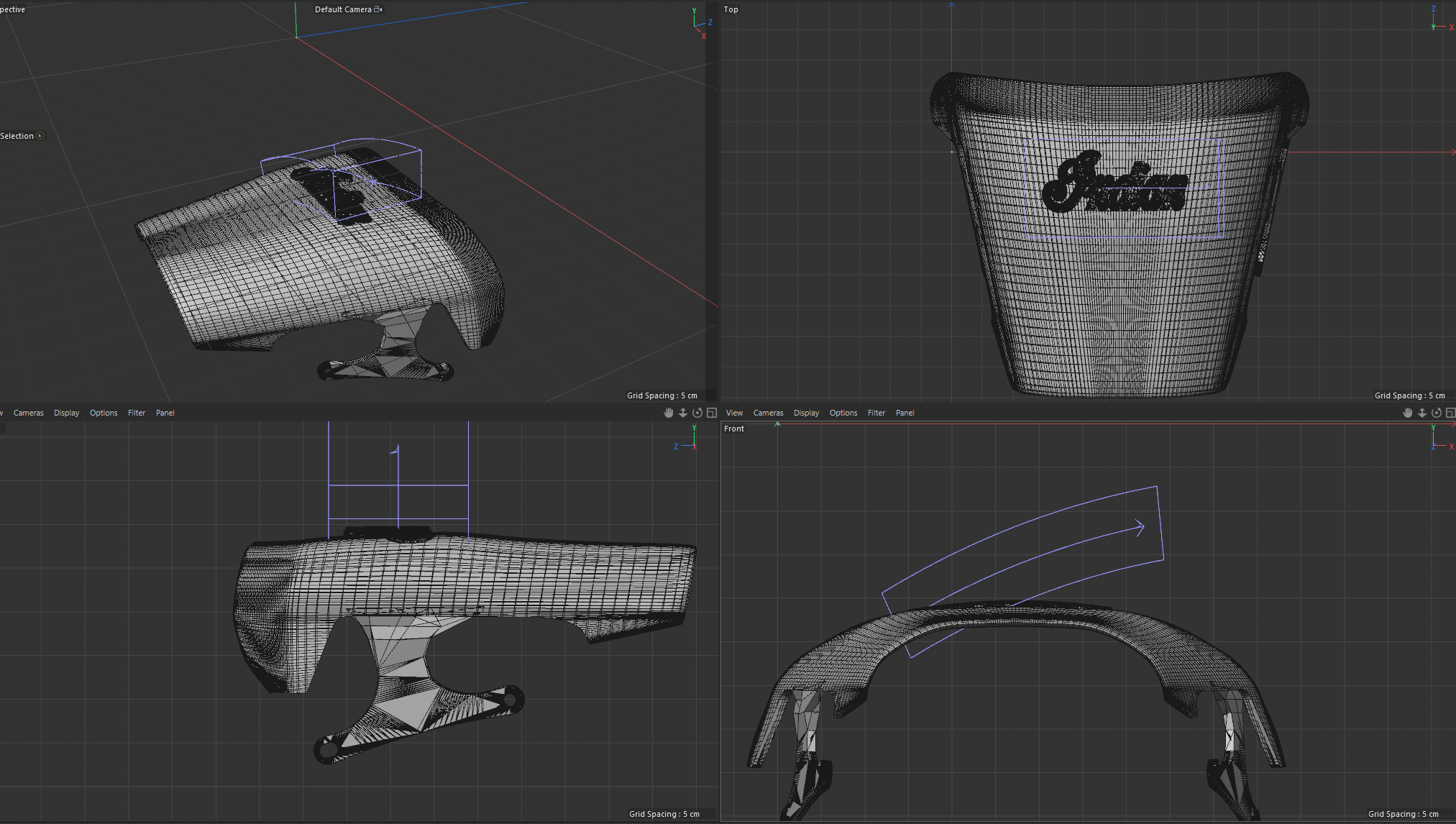

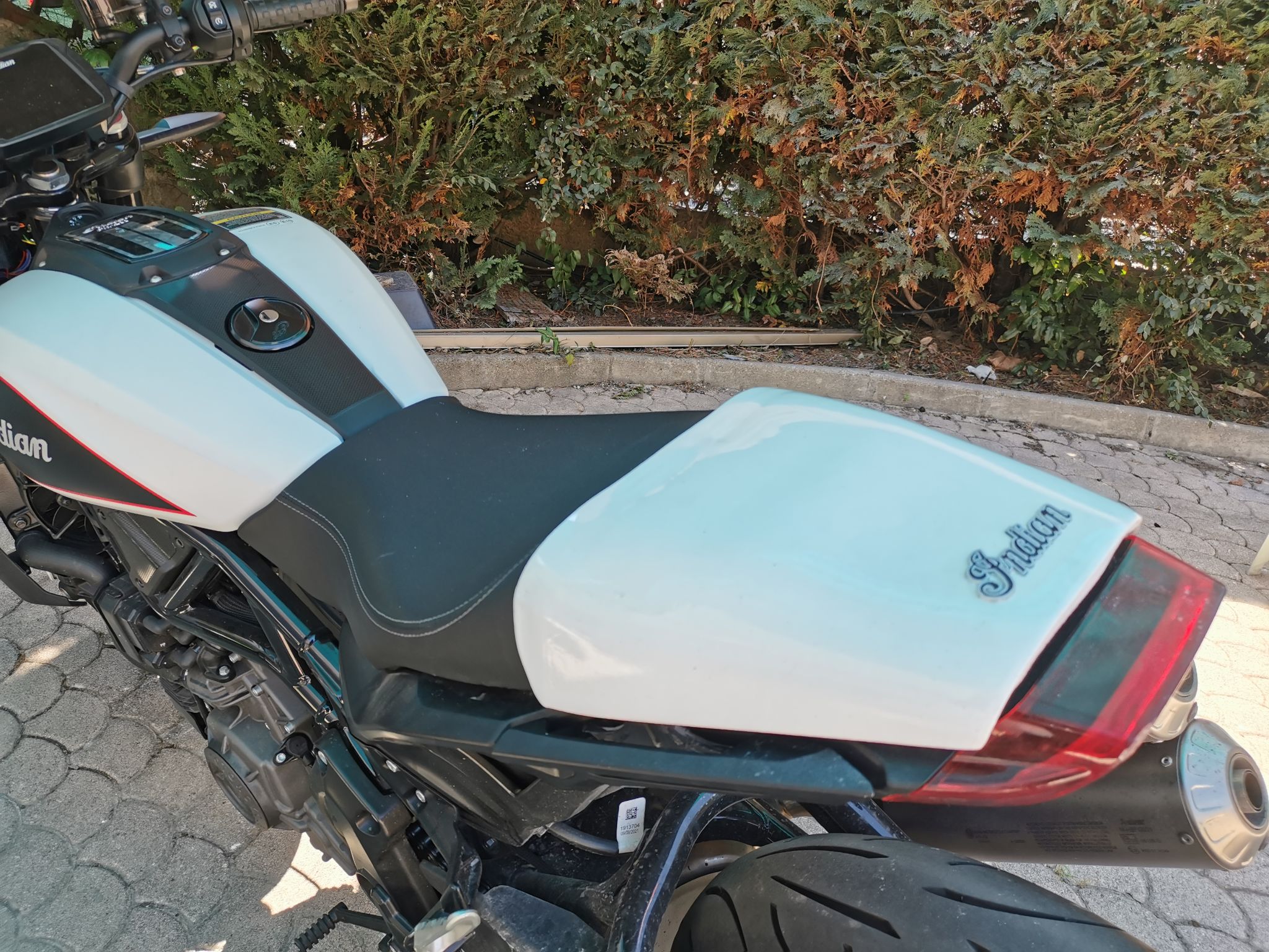

  7. bonjour, je me suis fait plaisir le mois dernier en achetant un indians ftr1200s blanc (https://www.indianmotorcycle.com/fr-ca/ftr1200-s/) bon, je veux mettre un capot de selle a l'arrière, question look, je regarde les options et je trouve le truc chez indians, mais pas glop du tout...480 euro _(ouch) et en plus il a une finition carbon, alors que je veux un blanc comme mon réservoir.... bon, alors j'ai bien réfléchis, c'est une pièce de look, il y a pas de contrainte dessus...alors je vais essayer de la faire je commence par la modélisation, sous C4d pas mal de test avec des morceau de pièces, mais voici mon modèle quasi fini je l'imprime en 2 pièces, et je commence la procédure de finition (ponçage, mastic carrosserie, re ponçage, putty en spay, puis primaire et enfain peinture et vernis) je posterai les photos du projet dès que les pièces sont sorties de l'imprimante (cr10s pro)

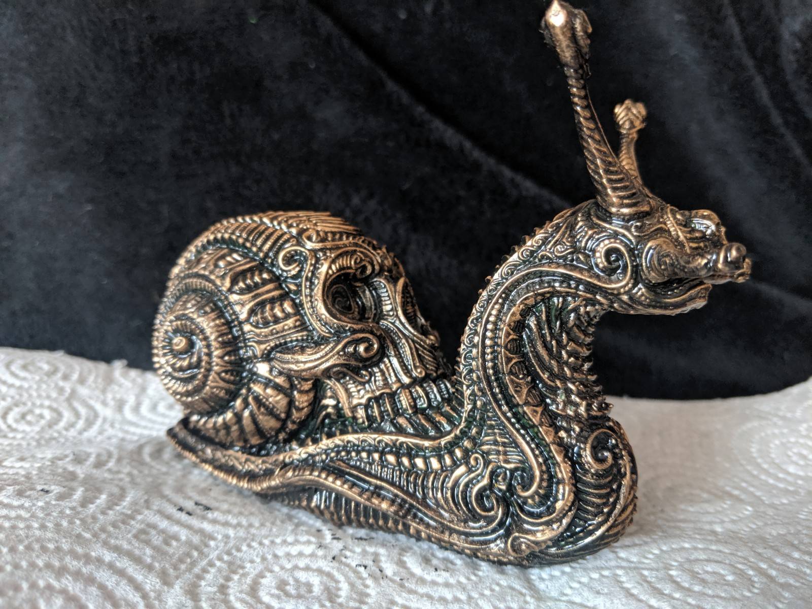

  9. bon, plutôt qu'une longue explication...des photos , c'est plus simple. connaissez vous des tutos peintures pour obtenir ce type d'effets.... merci

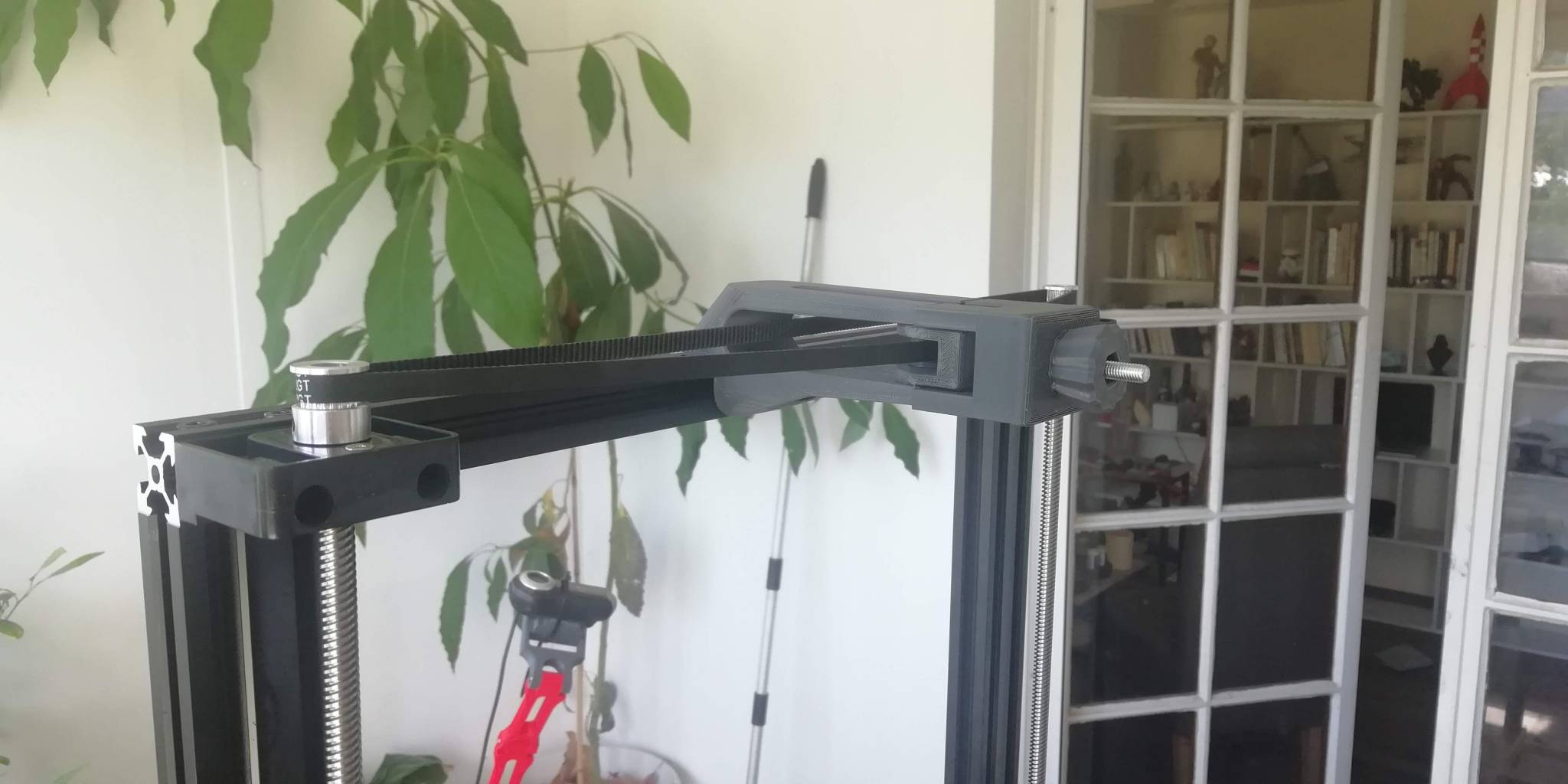

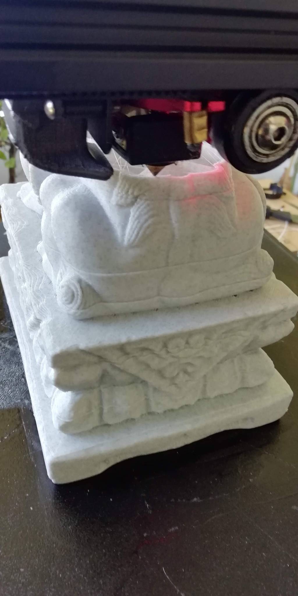

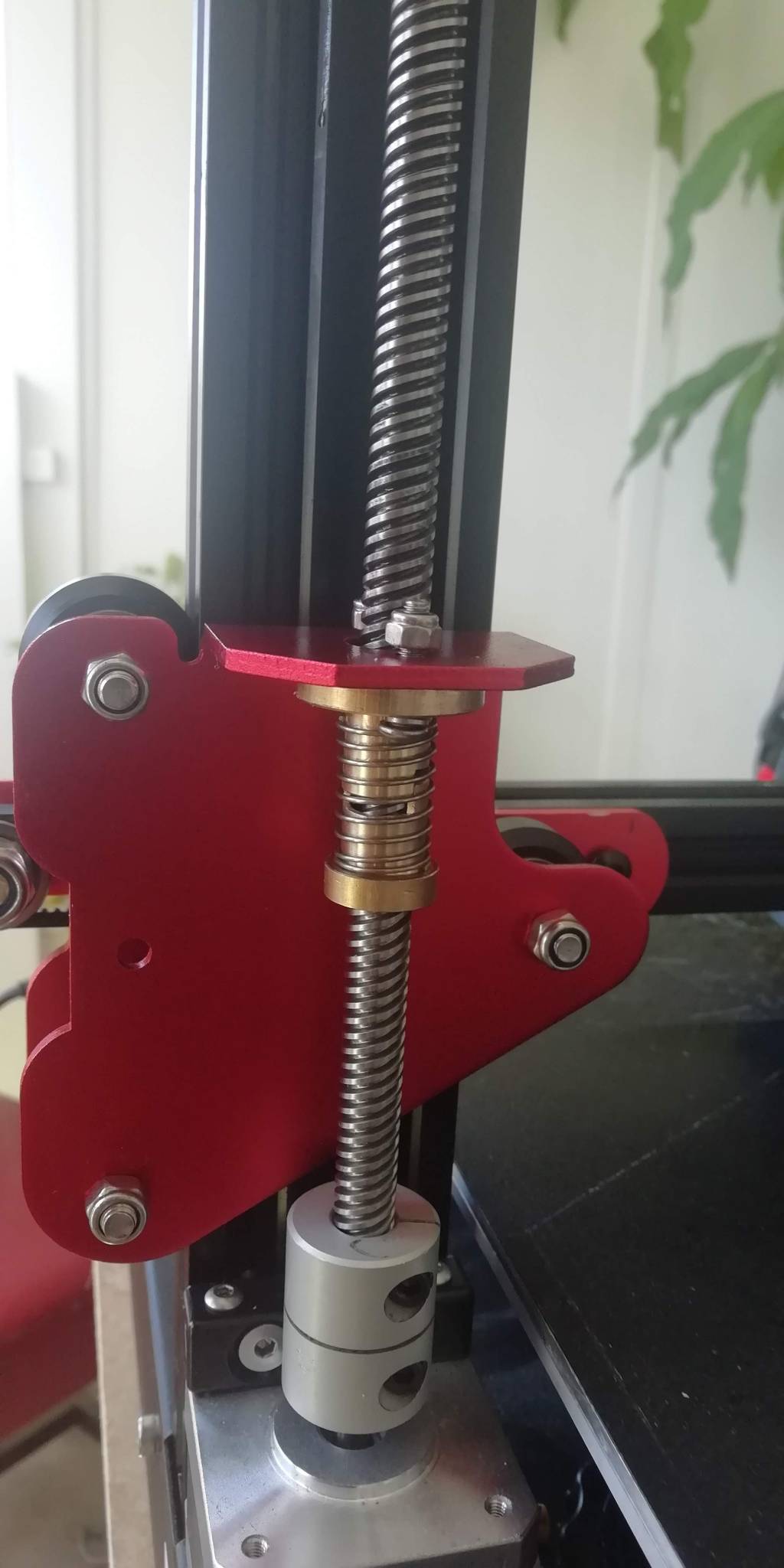

  10. bon, le plateau n'a pas de jeu et la courroie est bien tendu donc, voilà ce que j'ai fait un petit check des exentriques de mes axes l'ajout sur l'axe des Z d'une synchro, et le mise en place d'anti backlash j'ai refait un test, il semble que le problème soit réglé, je lance un gros print pour confirmer Par contre, j'ai une question, il faut super chaud chez moi, en plus j'imprime dans une véranda, ce qui fait que j'ai notament le moteur de l'extrudeur qui chauffe pas mal, j'ai résolu pour l'instant le problème en ventilant la pièce, mais j'aimerai faire ça de façon plus pro, en ajoutant un ventillo sur le moteur, je voulais savoir sur la cr10s pro si il y a des connecteur libre pour ajouter un ventillo et où sont il et comment on les pilotes.. merci
  11. je finis ce print et je passe l'imprimante au stand ! et je vais checker tous les axes au passage juste, une référence pour évaluer la bonne tension d'une courroie ?

  13. alors j'ai de temps en temps un claquement sec sur l'axe des X (quant la tête est du coté opposé du moteur des X) donc je suppose que je vais regarder la courroie le moteur des X est chaud mais pas bouillant, (je peut le tenir entre mes doigts, je dirait qu'il est dans les 40° )

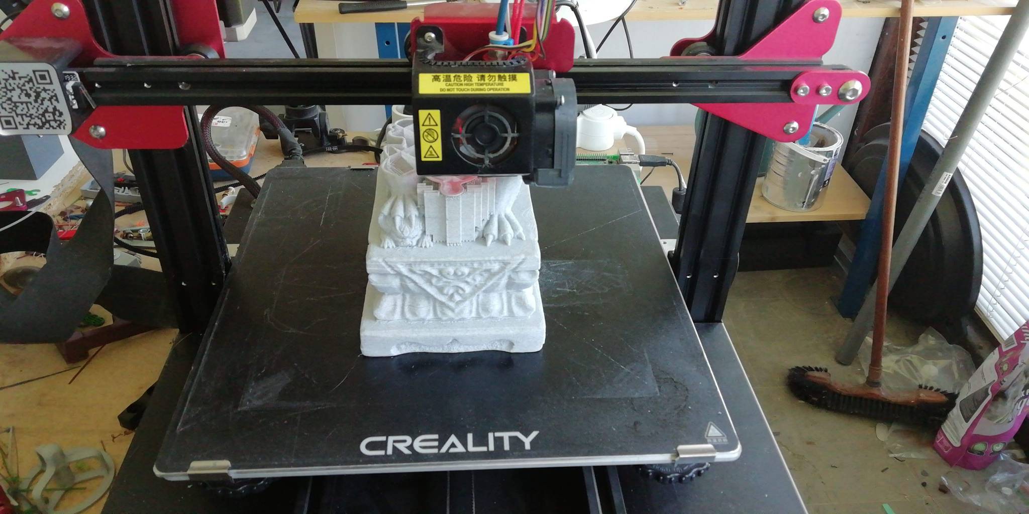

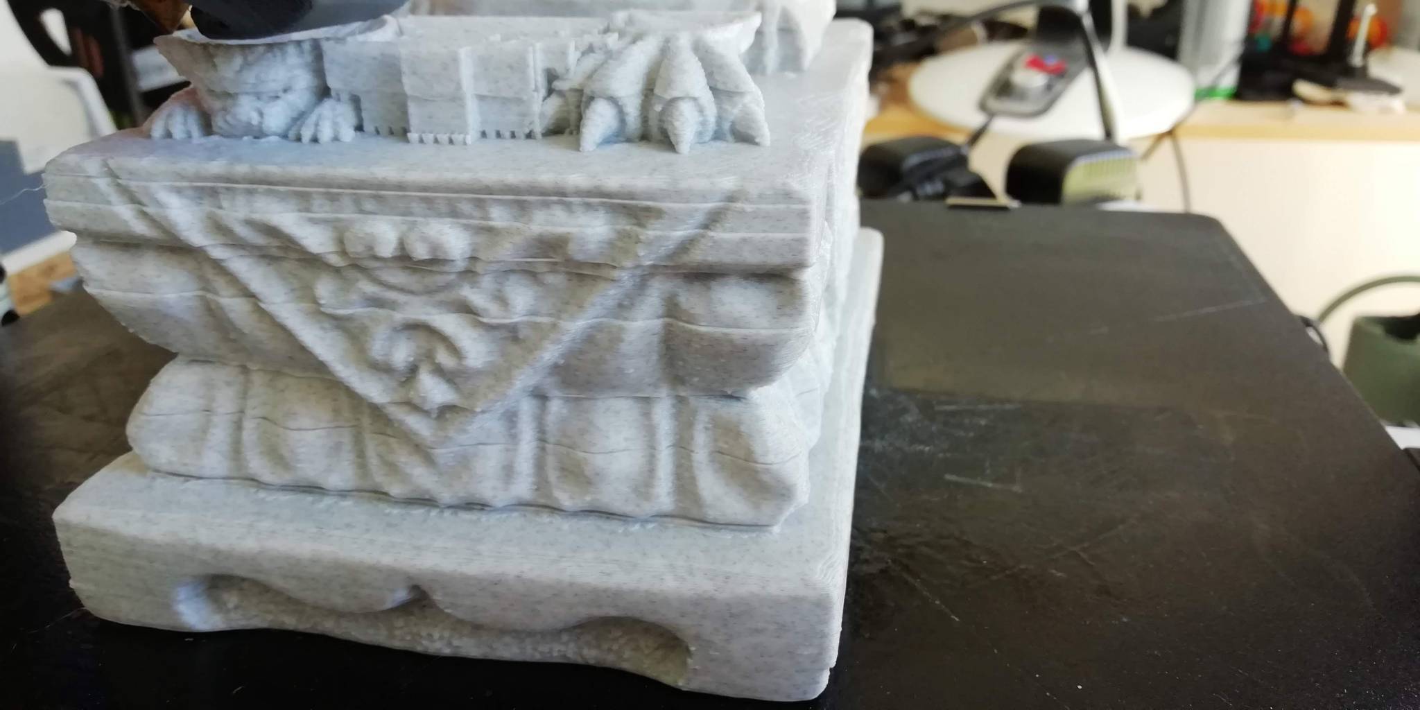

  14. bonjour, depuis quelques temps, quant j'imprime des pièces un peu volumineuse (en surface, donc avec la tête qui se déplace sur une bonne distance sur l'axe des X), j'ai régulièrement , mais de façons aléatoire un petit décalage de couche (sur 0.5mn), comme on peut voir sur la photo. je pense bien u'il faut que j'intervienne sur mes axe, mais je ne sais pas à quoi ça correspond, (axe des Z ou sur l'axe de la tête, ou du plateau), et si il y a autre chose à faire que nettoyer et régler les excentriques) voilà si vous avez une idée ou une procédure, je suis preneur merci
