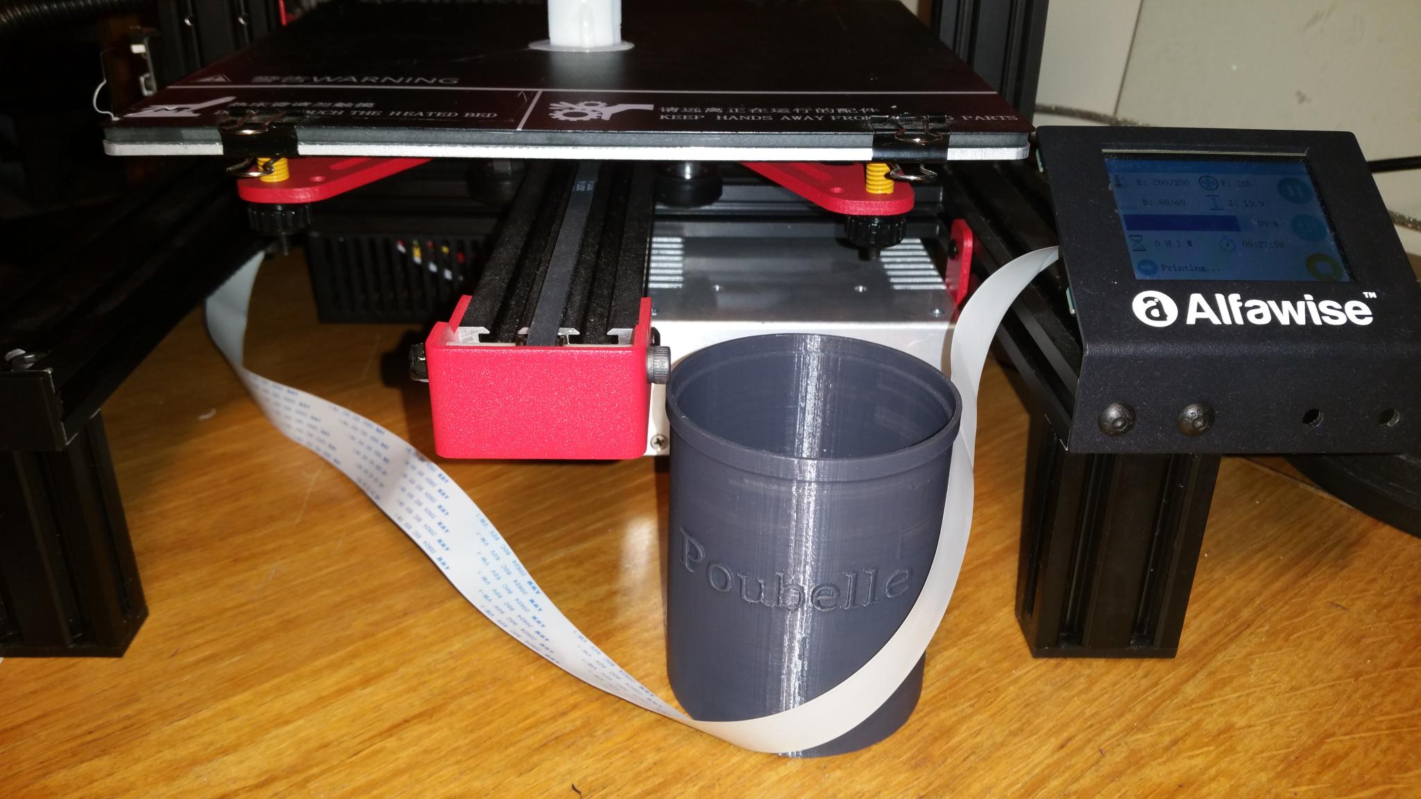

  1. Tu veux dire que tu as éloigné la nappe de l'alimentation ? PS : A nouveau je n'ai plus de problème en éloignant la nappe ...

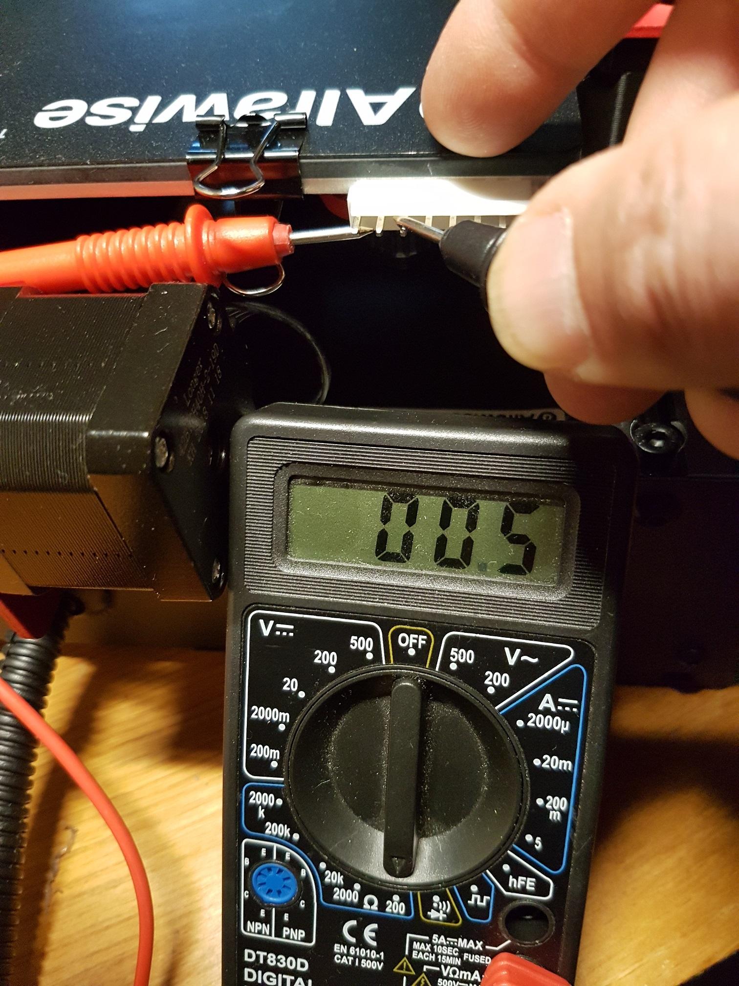

  2. Bon ben non, mauvaise solution. L'écran blanc est revenu ce matin. Désolé
  3. Bonjour, Je reviens sur ce post pour vous faire part de mes observations. J'ai moi aussi eu un écran blanc au bout de 2-3 minutes d'impressions toute la soirée d'hier. Avant ça j'ai eu des erreurs de la carte mémoire sur l'écran. J'ai remarqué que la nappe était tout prêt du bloc d'alimentation sous le plateau. Je l'ai éloignée du bloc avec un objet et depuis tout est rentré dans l'ordre, plus d'écran blanc et plus d'erreurs de carte mémoire. Je ne sais pas si ça a un rapport mais c'est peut-être une idée. P'tit ZiGouiGoui

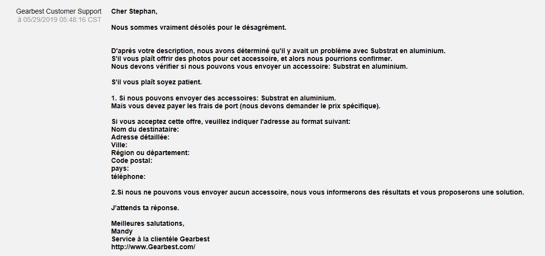

  5. Salut, Je n'avais pas lu ton message, désolé. Apparemment GB m'envoie un nouveau bed :
  6. J'ai demandé le montant des frais de ports. Je vais regarder le prix d'un bed chauffant sur le net pour voir.
  7. Oki, merci mais est-ce normal que les frais de port me soient facturés alors que c'est sous garantie ?
  8. Bonjour, Je reviens vers vous car Gearbest m'a répondu. Je vous mets leur réponse. Je ne comprends pas ce que gearbest veut m'envoyer (à mes frais..) Merci
  9. Je viens de tester tous les calibres (200, 2000, 20k, 200k et 2000k), valeur 1 partout.

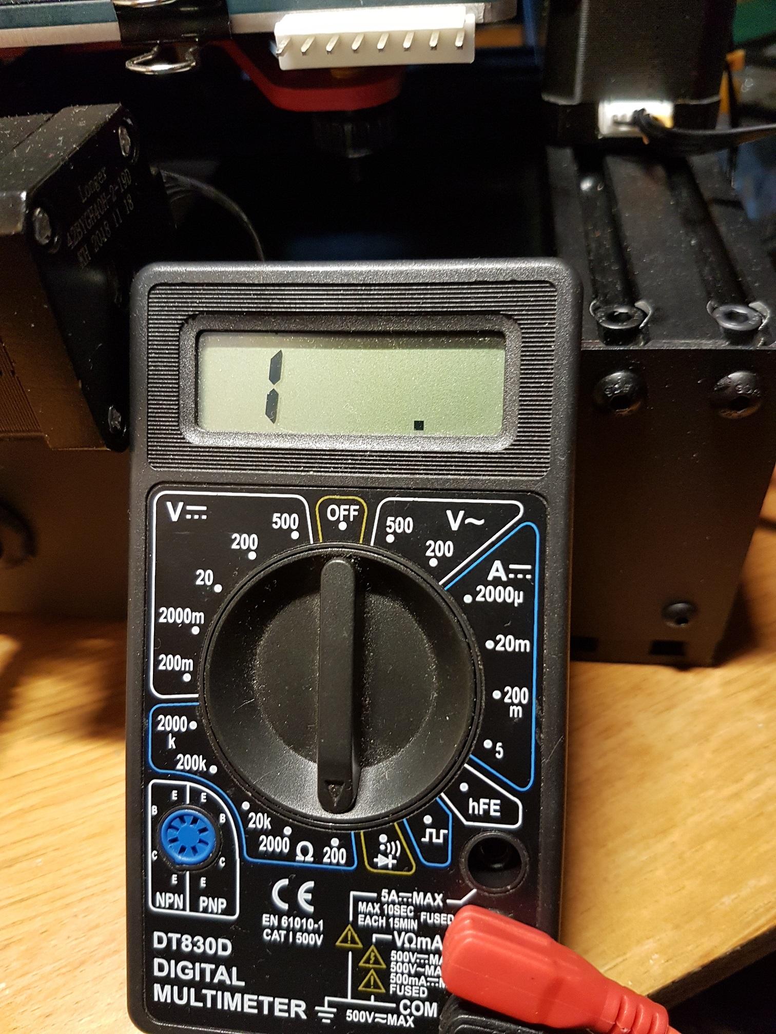

  10. J'ai reçu une réponse avec une image en pièce jointe me montrant comment il fallait faire. Tu avais raison, c'est les broches externes, j'avais pas bien lu J'ai fais la prise de mesure sur la 2ème et l'avant dernière broche. Mon multimètre affiche 1 et le point comme pour le multimètre à vide sur la 1ère photo. J'attends une réponse. Je reviens vous dire quoi. ++
  11. Bonjour, Je reviens vers vous car Gearbest me demande de mesurer la résistance du lit de chauffe. Pour être sur de bien envoyer la bonne prise, pouvez-vous me dire si je l'ai bien fait ? 1ère photo à vide, sélecteur sur 200 ohms. 2nde avec la mesure. Merci
