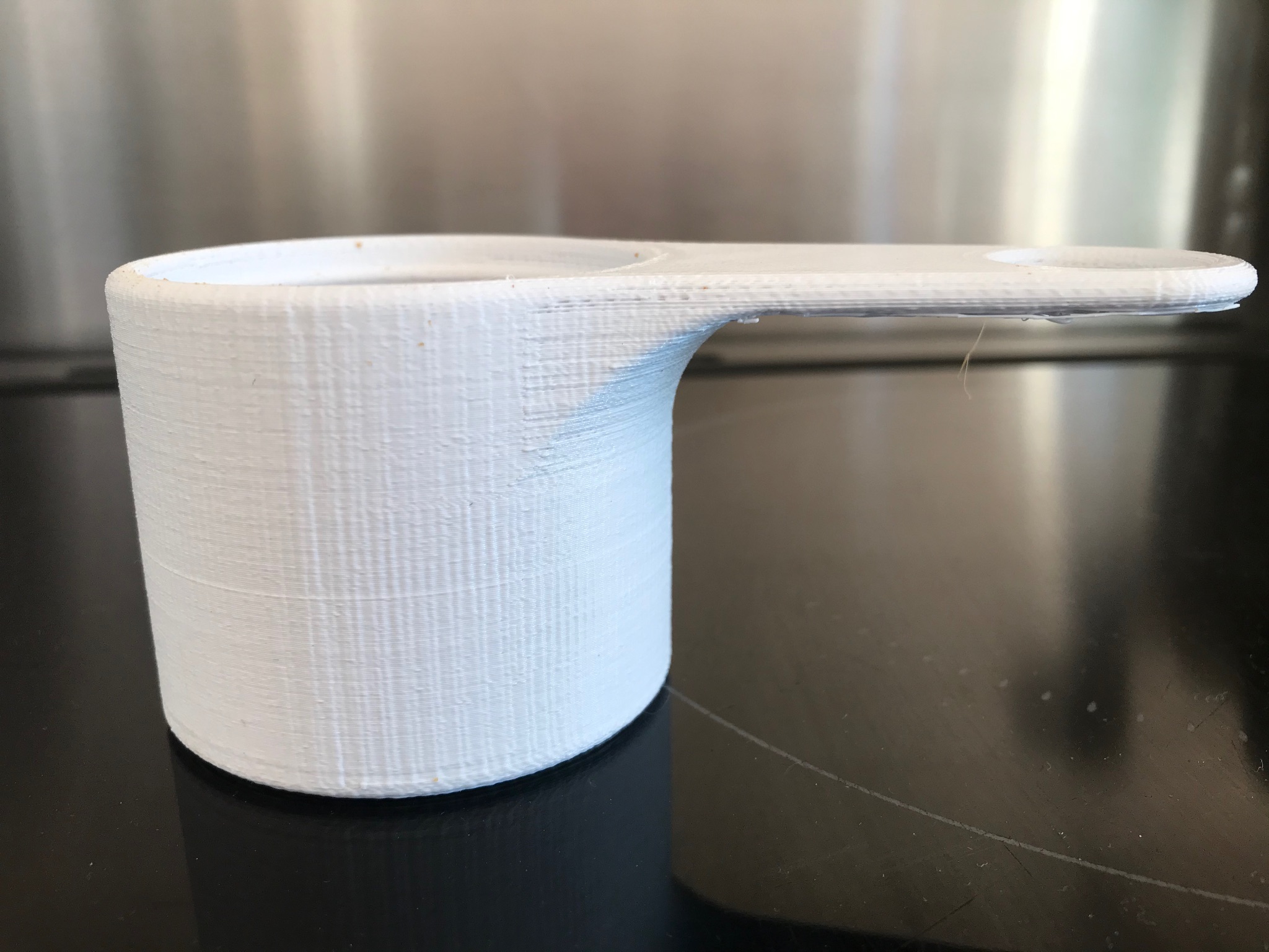

  7. Bonjour à tous, J'ai un problème avec ma U30 qui tremble et vibre énormément, au point que ça fait glisser l'imprimante qui pourrait tomber de la table où je l'ai posée si je ne venais pas la remettre à sa place toutes les heures. Les vibrations apparaissent lorsque l'imprimante réalise des déplacement circulaires. Lorsque ce sont des déplacements rectilignes (peu importe la direction), il n'y pas de vibration. Mis à part le stress de voir mon imprimante tomber de sa table, j'ai l'impression que ça impacte la qualité de l'impression. Vous pouvez voir sur la photo que la surface de ma pièce est toute irrégulière. Je sais que ça pourrais venir d'un problème d'extrusion ou de buse un peu bouchée mais je n'ai pas encore approfondi ce côté. Qu'en pensez vous? Pour régler le problème des vibrations, j'ai vérifié que toutes les vis étaient bien serrées, que les courroies également, ainsi que les roulement qui soutiennent le plateau. Le problème persiste. Je précise aussi que j'ai aussi récemment démonté et remonté mon imprimante pour un déménagement, qui que j'ai changé la carte mère au même moment. Le problème est apparu peu après (peut être en même temps, mais je n'ai pas fait attention au début). A votre avis, pourrait il y avoir un lien? Je sais que ça fait beaucoup de choses qui pourraient expliquer mes problèmes, tout est arrivé en même temps, donc je m'en remet à votre expérience pour me guider et résoudre le problème! Merci à tous 2.mov

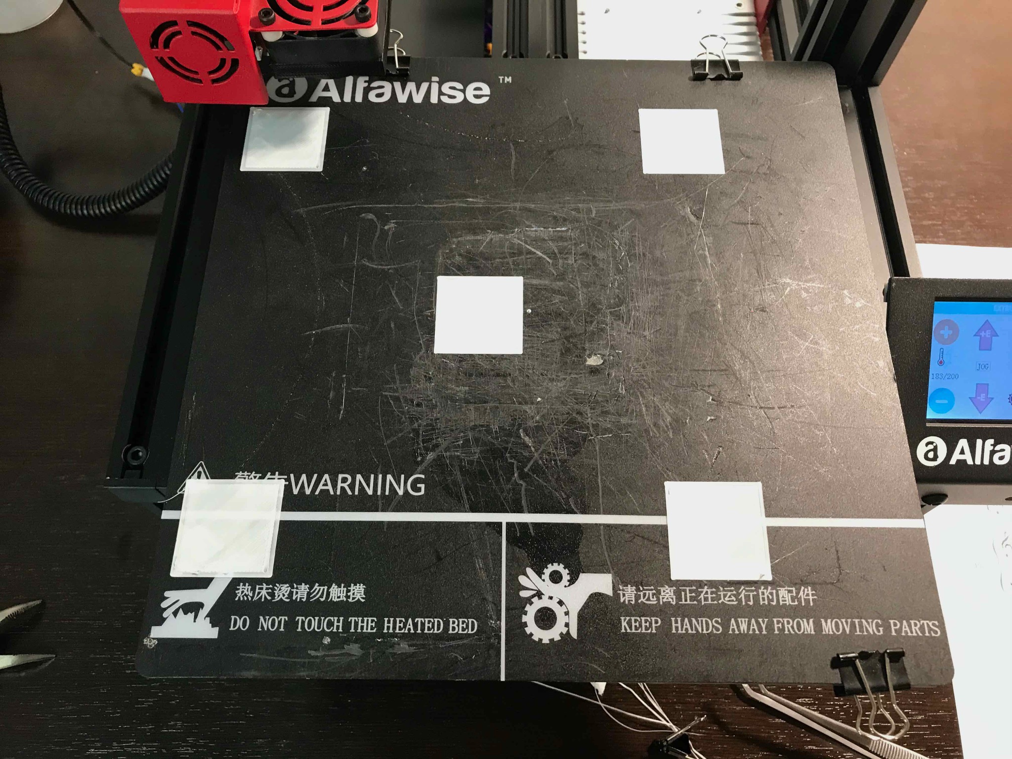

  9. @remibora, je n'ai pas changé les réglages des steps, mais il semble que les petits carrés aient la bonne dimension (20mmx20mm). Niveau slicer, c'est le même gcode que j'utilisais avant le changement de carte mère, donc les réglages de cura n'ont pas changé, donc je ne pense pas que ça vienne de là. Tout se passe comme si l'origine de l'imprimante avaient été décalée vers le bas à gauche du bed. @patograsooui, mon bed est dans un sale état, la faute à des print un peu trop attachés... mais il rempli très bien sa fonction malgré tout! Je le changerai peut être un jour
  10. Bonjour à tous, Suite au changement de la carte mère de mon imprimante, installation du dernier firware disponible pour lesU30 (v2.17), j'ai voulu faire un print pour régler le bed leveling, et j'ai eu la mauvaise surprise de voir que le print n'est pas du tout centré! Je suis parti d'un gcode qui était bien centré avant le changement de carte. Quelqu'un aurait il une idée? Merci!
