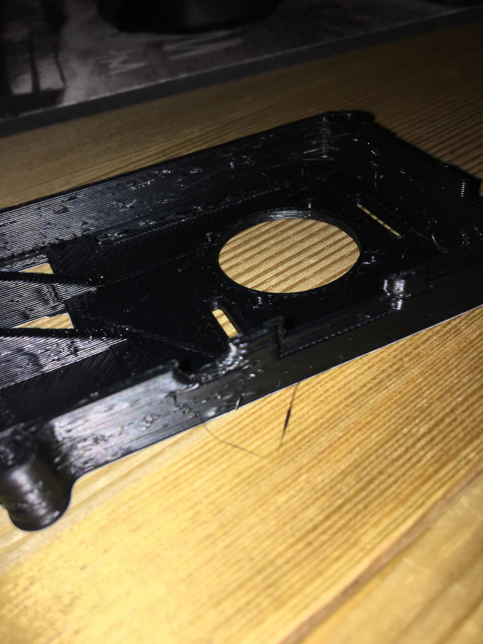

bavures avec buse 0.8mm
hackban120 en réponse au topic de hackban120 dans Entraide : Questions/Réponses sur l'impression 3D
je viens de faire le test avec cura15 toujours le même problème c'est mieux mais pas encore parfait -
il fraudais que j'augmente le flow, pas sur que ça aide -
j'ai fait le test j'ai 0.79mm -
Je viens de faire le test avec le pla, c'est un peu moins mauvais. @Vincent je vais tester ça -

hackban120 a posté un sujet dans Entraide : Questions/Réponses sur l'impression 3D
Bonjour, J'ai changé la buse de mon alfawise U30 vers une de 0.8 et quand j'imprime il y a des bavures sur les cotés, pour imprimer j'utilises les paramètres suivant : hauteur de couche : 0.4mm vitesse 25 mm/s (j'ai essayer de mettre à 10mm/s mais le problème est toujours là) infill 10% plastique : ABS température 230 °C pas de ventilation. Quand j'utilise le mode vase l'impression est nickel. Merci de votre aide. -

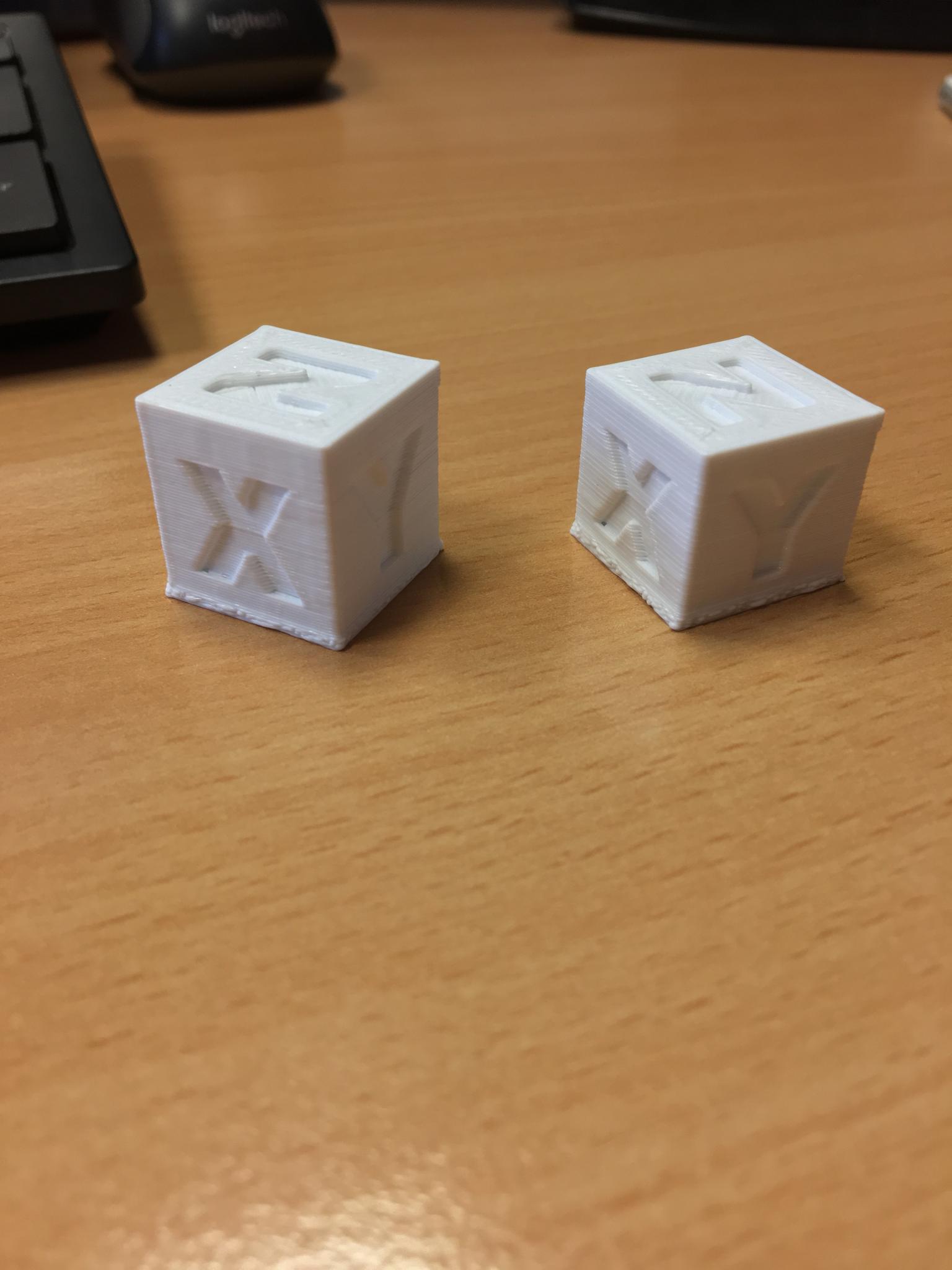

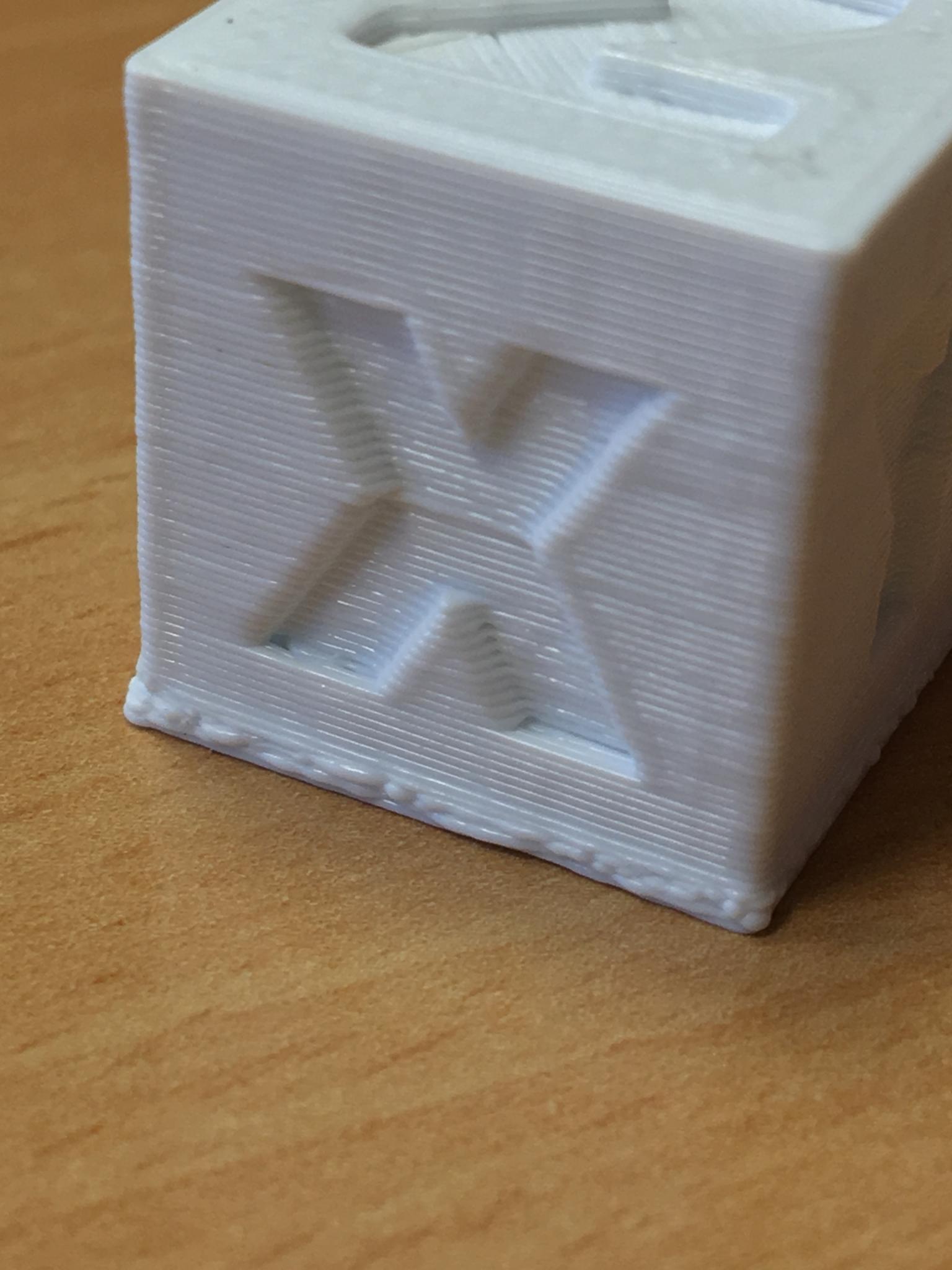

bavures sur les premières couches
Nan c’est un vrais mais j’ai peur !! -
c'est fait franchement j'ai tellement galérer avec ce problème que je voulais tous vous remercier -
Vous êtes vraiment géniaux mon problème est résolu Comme fran6p a dis il faut que je change mon coupleur j'ai donc imprime celui en 3d, tout fonctionne super bien mais je penses que je vais acheté un vrais coupleur. Merci vraiment a tous d'avoir pris du temps pour moi, toutes vos infos m'ont été très utiles. Passez tous une excellente journée ! -
J’ai refait le réglage mais ça n’a rien changé donc effectivement c’est pas la cause -
j'ai trouvé qu'elle qu'un qui a le même problème qu nous : https://www.3dhubs.com/talk/t/over-extrusion-when-printing-lower-layers/10741/13 en gros pour régler le problème il a desserré les excentriques des roulements de l'axe Z et il les a resserré jusqu’à ce que l'axe tienne si j'ai bien compris.. Enfin bref je fais ça ce soir je vous tiens au courant ! -
Merci du tuyaux je met ça en favori -
oh c'est super ce site ! je cherchais justement un site comme ça merci -
Oui mdr ça m'a valu une brûlure xD D'accord j'attends de recevoir mon pied a coulisse pour faire le réglage de l'extrudeur, en fait quand je regarde l'impression se faire j'ai l'impression que la buse est trop proche de la pièce et quand elle fait sortir du plastique il se dépose autour de la buse, je vais essayer de baisser légèrement le plateau et je te fait un retour merci de ton aide ! -
Si la buse était trop proche la première couche serai catastrophique avec des claquement d'extrudeur non ? pour la hauteur je serai pas te dire précisément mais de l'épaisseur d'une feuille de papier de façon a ce que la buse gratte la feuille sans la bloquer. tu penses que je devrais essayer de monter un poil de plateau ? -
j'ai clairement l'impression que la buse est trop proche, c'est pour ça que j'ai réglé l'axe Z, j'aurais penser aussi a une sur-extrusion mais toute la suite de l'impression se passe bien -
Bonjour ! j'ai une alfawise U30, quand j'imprime la première couche est très propre par contre celles au dessus de la première sont catastrophiques, j'ai calibré les step/mm l'axe Z mais ça n'a rien changé. j'utilise le logiciel Cura 3.6 avec le profil de l'ender 3, j'ai juste changé la taille du plateau qui ne correspondais pas au mien, et pour les réglages d'impression je laisse ce que me recommande cura. Merci de votre aide. Bonne journée ! -
