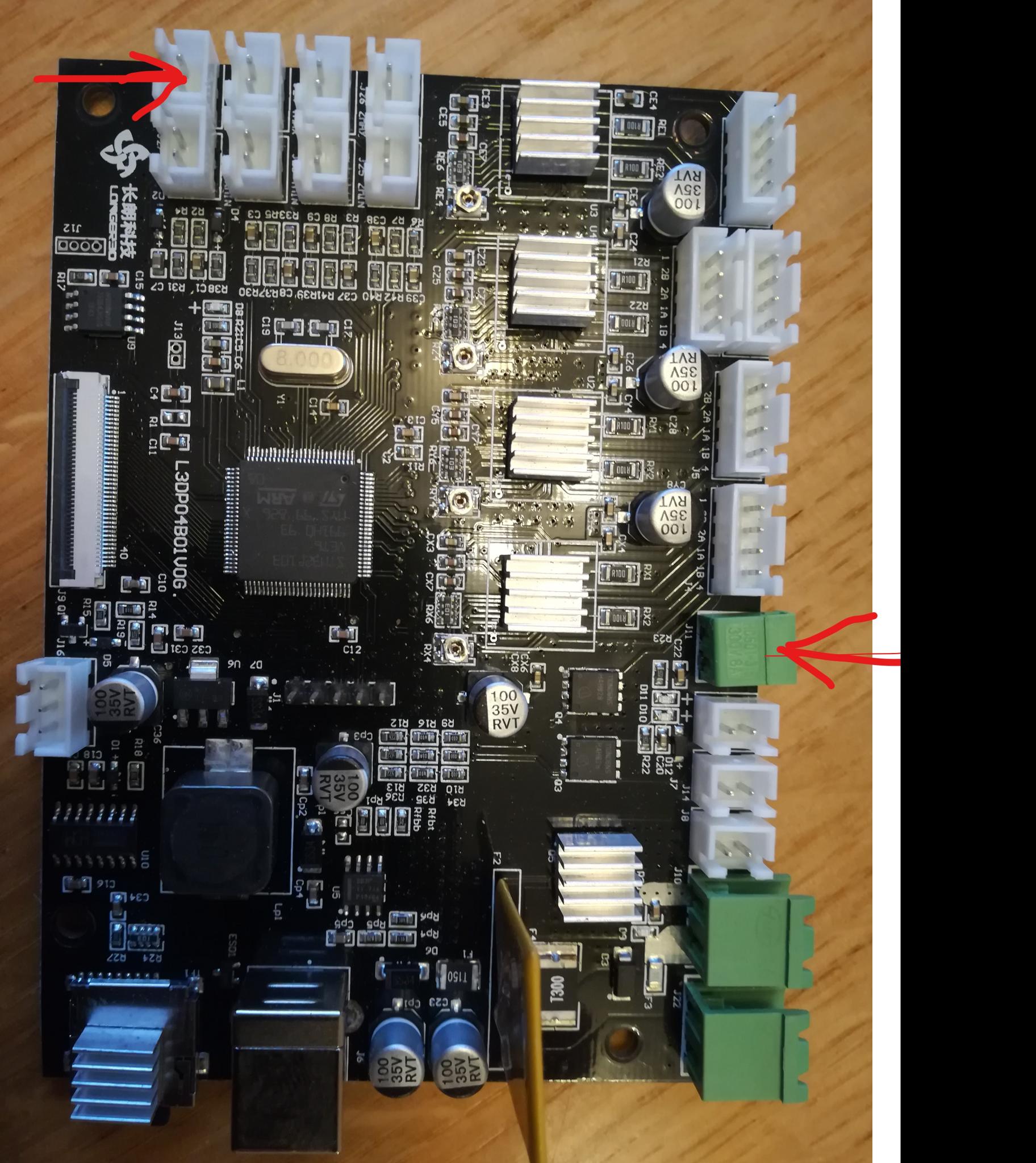

  3. Tu as nettoyé l'extérieur de ta buse avec la machine sous tension ? Si c'est le cas tu as fait comme moi et tu as grillé ta carte mère.

  6. grand merci a toi lolvince j'ai déjà recommander une carte qui devrais arriver cette semaine. je voulais réparer celle la pour m'amuser et apprendre un peu, j'ai pas l’habitude l’électronique. mais effectivement sa fait 1O euros les 5 composants avec les frais de ports, et j'ai payé la carte mère 25 euros, grâce a un coupon de 11 euros offert.

  8. bonsoir, j'ai recommandé une carte mère .il n'y a plus qu'a attendre. en attendant je cherche toujours a réparer celle ci, juste pour voir si c'est faisable. je pense réussir a conserver les pattes des mosfet existant pour ressouder les nouveaux dessus. le gros soucis c'est de trouver des pièces de rechange. là, j'ai beau chercher je ne trouve pas.
  9. bon on avance c'est sympa. y a t'il une méthode pour tester ces composant avec un multimètre? je cherche sur internet dans différentes boutiques mais je ne trouve pas les pièces a la vente. il y a marqué 101N06NS HAH828 dessus est ce que sa porte une mon bien précis ou simplement mosfet.
  10. Merci pour la précision, mais il doit manquer une photo,
  11. bonjour, il va me falloir quelques renseignements. si quelqu'un veut bien se dévouer.je suis très bricoleur mais je n'ai pas de connaissance en électronique. pour commencer: qu'est ce exactement qu'un mofset, et ou se trouve t'il sur la carte. sur la photo je vous ai indiqué les deux prises (la blanche c'est le ventilateur de la résistance et en vert l'alimentation de la résistance.) qui sont alimentées en permanence. peut être vaut-il mieux que je recréer un nouveau sujet, qu'est ce qu'une carte <VOG?
  12. Si c'est réparable, je veux bien quelques info. Ma carte étant considéré comme morte et la remplassante étant commandé, ça ne craint plus rien. Si je me loupe sa n'est pas très grave. Autant essayer sa servira toujours à apprendre une ou deux petite chose.
  13. en usb sa ne change rien la température demandé est bien a zéro et la résistance chauffe a fond. j'ai commandé une carte mère il n' y a plus qu'a attendre.
  14. Bonjour, Oui nettoyage sous tension, grosse erreur. Les fils de la résistance sont apparent en sorti. La brosse a dû faire contact entre les deux fils ou avec le support en aluminium. éteindre et rallumer ne change rien. la température demandé est bien à zéro sur l'imprimante. Je vais essayer en passant en usb. Ce qui ce passe c'est que la carte mère alimente les branchements de la résistance et du ventilateur en permanence et sans contrôle.
