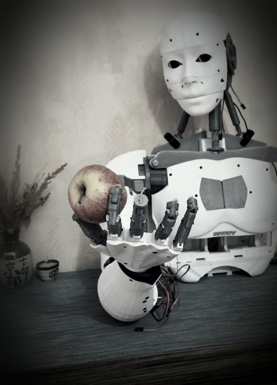

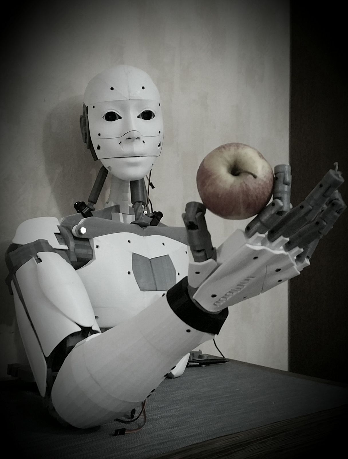

  5. Oui normalement la bouche s'ouvre plus que ça, mon servo à chauffé suite a des tests intensifs de plus avec un voltage un peu trop élevé lol, avec mon transfo et régulateurs qui arriveront dans 3 semaines ça ira mieux
  6. Super @lecagnois ! Ça rend bien Voici un test avec la rotation de la tête et mouvements du cou quand il parles J'ai mis volontairement des valeurs ne bougeant pas à outrance le cou pour que cela fasse plus réaliste, c'est léger mais ça rend pas mal , par manque d'amperage je ne pouvais pas brancher en même temps yeux et paupières ( transfo en commande )
