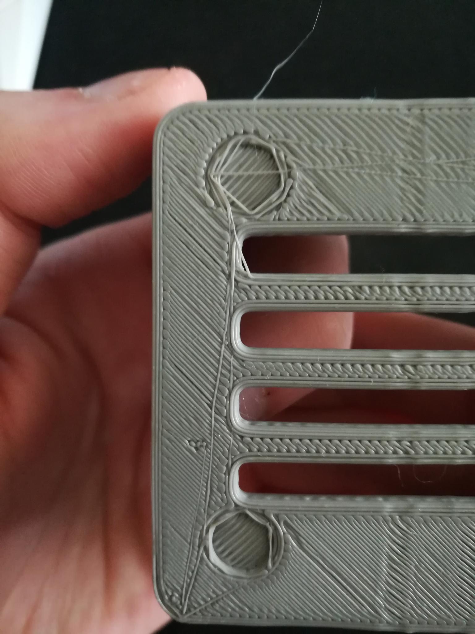

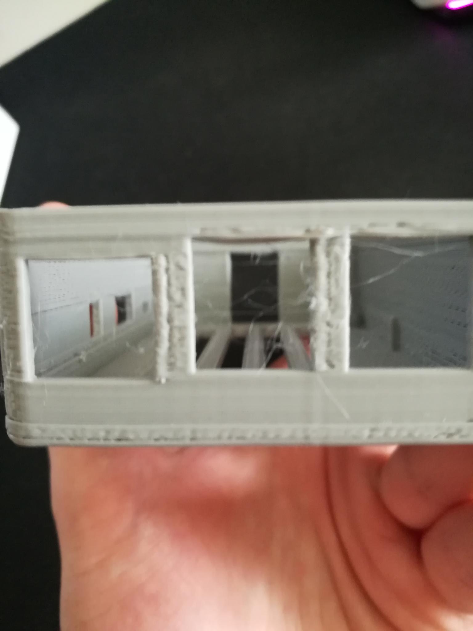

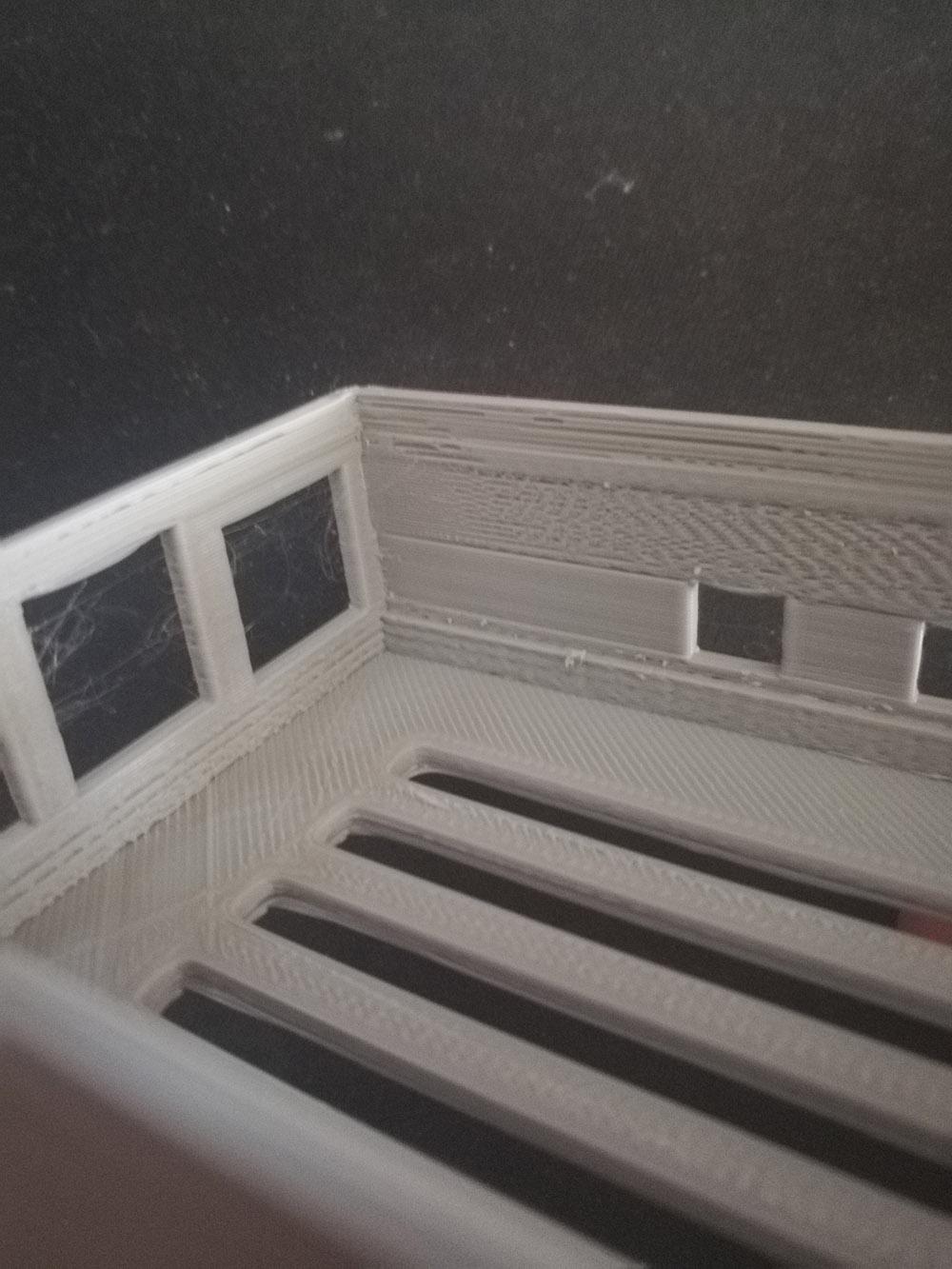

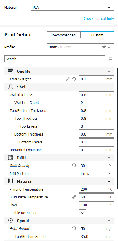

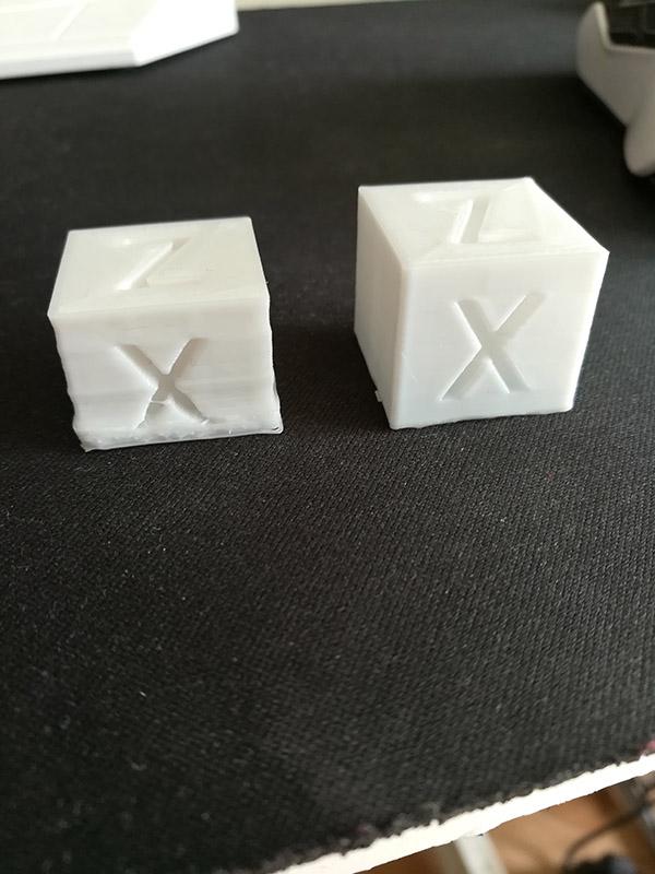

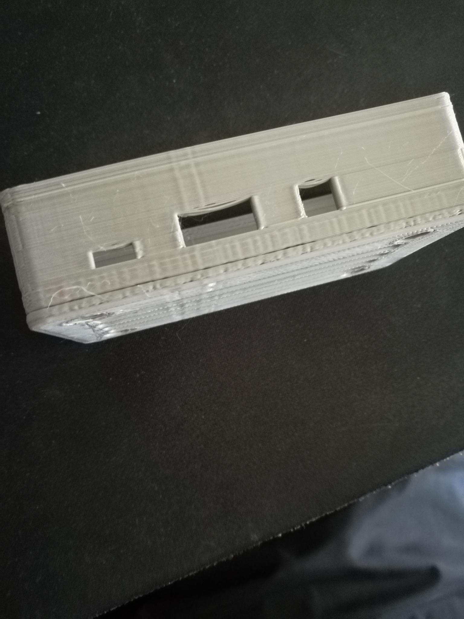

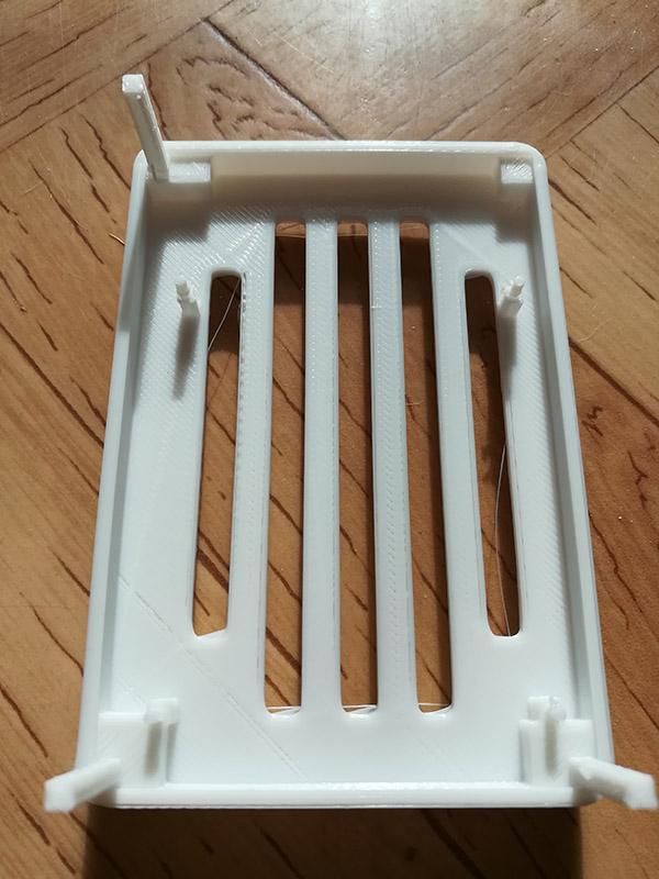

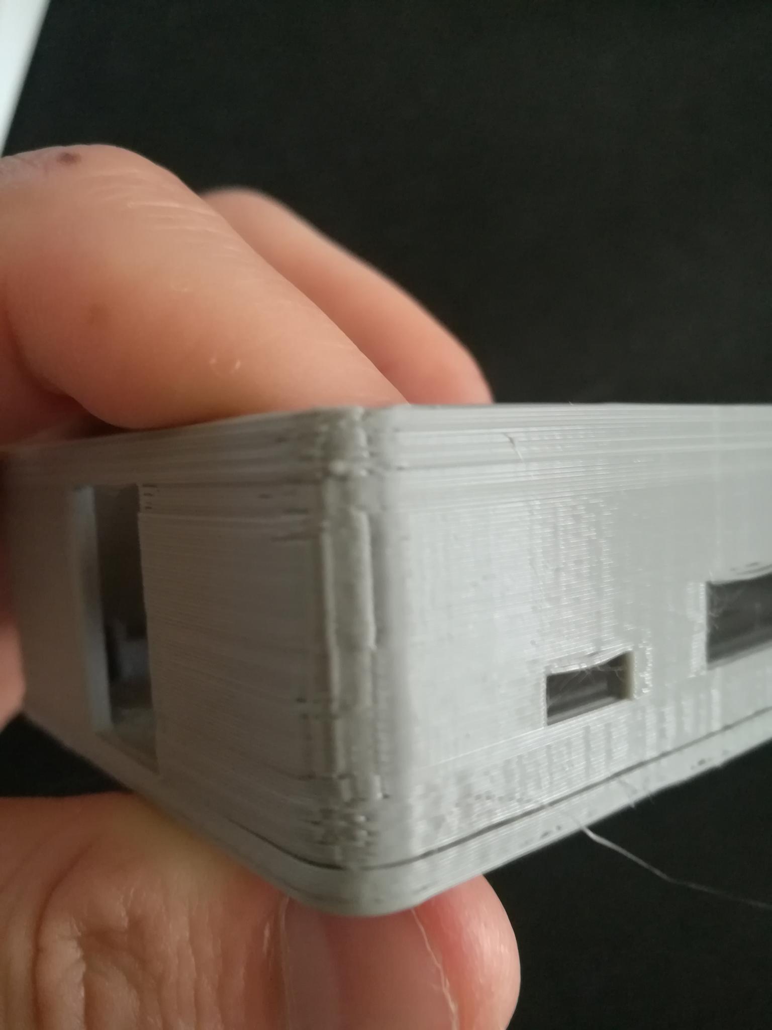

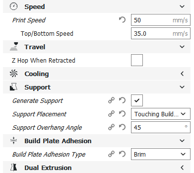

  6. Bonjour à tous ! Je me tourne vers vous car après avoir essayer diverses choses j'ai un problème qui persiste sur un boitier de raspberry pi et je commence à être à court d'idées. Je savais l'imprimer correctement avant, mais depuis quelque temps plus moyen alors que pas de vrais changements. J'ai une sorte de sous-extrusion (cf photos), ainsi qu'une énorme perte de qualité sur les premières couches, et des coins complètement dégueu malgré des TL-smoother. Le problème est apparu plus ou moins progressivement, voici les infos que j'ai déjà recueilli : -Le problème a démarré sur un autre filament que celui que j'utilise mais en moins marqué (apparition progressive), donc je ne pense pas que le filament soit en cause. De plus il mesure bien 1.75mm avec un pied à coulisse, donc la taille est ok. -J'utilise le même modèle, le même slicer, et les mêmes paramètres que pour exactement le même boitier que j'avais réussi à imprimer correctement, donc le fichier ne serait pas en cause. J'imprime en 0.3, à une vitesse de 80 mms, 200° extrudeur et 60° plateau, à 60% d'infill. (20% pour les protos, maintenant 60% pour la solidité du boitier). Concernant le fichier, j'ai aussi essayé de modifier l'infill ainsi que les motifs de remplissage, et ça ne change pas grand chose. J'ai longtemps cru à un bouchon dans les buses donc je les ai changé plusieurs fois. Ensuite je suis remonté plus haut en démontant le hot-end, en revissant tout correctement car j'avais dû mal revisser une buse auparavant : du plastique coulait entre la buse et le bloc de chauffe. Maintenant tout est ok, j'ai même changé le bloc de chauffe par un neuf car j'avais cassé le filetage. J'ai aussi nettoyé le tout avec du filament de nettoyage. Donc je ne pense pas à un bouchon, bien que le filament qui coule n'est pas totalement en ligne droite, il a tendance à s'enrouler un peu, qu'en pensez-vous ? Aussi, j'ai bien testé le débit d'extrusion et j'ai eu le même résultat que pour le filament précédent, qui s'imprimait très bien. Le problème est en venu en fait à cheval entre deux filaments, mais il a commençait doucement à apparaître sur le premier, d'où le fait que pour moi ce n'est pas le filament. Ce que je trouve très étrange, c'est le tracé de la première couche. Comme on peut le voir ci-dessous, les deux emplacements censé être circulaires (ils l'étaient avant), sont limite tracés en octogone, donc quelque chose de très grossier. Puis par la suite le tracé a l'air de se reprendre en main, problème de premières couches ? Je n'y connais absolument rien à ce niveau-là. Le truc c'est qu'avant d'avoir installé des TL-smoother, j'avais déjà un résultat assez circulaire, qui s'est amélioré légèrement en les ajoutant. Là c'est très brouillon, malgré les TL-smoother en plus. Il y a aussi un truc que je retrouve systématiquement et qui ne l'était pas avant, c'est une sorte de ligne qui est très marquée, à la couche où le fond est terminé, et qu'il n'y a plus que les parois qui s'impriment, comme on le voit ci-dessous sur le bas. On remarque aussi les coins foirés malgré un TL-smoother... On a aussi un effet très marqué sur les strates, qui n'étaient pas ci important avant, mais je pense que c'est aussi le tracé moins propre et la sous-extrusion qui crée ça, sans parler du bridging pas terrible... On revoit également la ligne du bas plus marquée, il y a comme un décollement à cet endroit : Ci-dessous on voit la sous-extrusion sur les parois du boitier : Autant dire que le boitier est inutilisable, il est hyper fragile et juste pas beau. Ce que je vais faire : l'histoire des premières couches me fait dire que mes TL-smoother seraient peut-être défaillants ? Est-ce possible ? Sachant que je les ai installé il y a quelques mois, même pas... Je vais tenter une impression SANS les TL-smoother pour voir si je retrouve un résultat correct. tenter une impression avec un autre filament, même si je n'y crois pas trop. essayer d'imprimer à partir d'une autre carte SD si elle est défaillante ? Me paraît peu probable, mais à savoir que c'est celle d'origine... Ensuite j'attend vos propositions... Merci d'avance ! Je désespère lol...

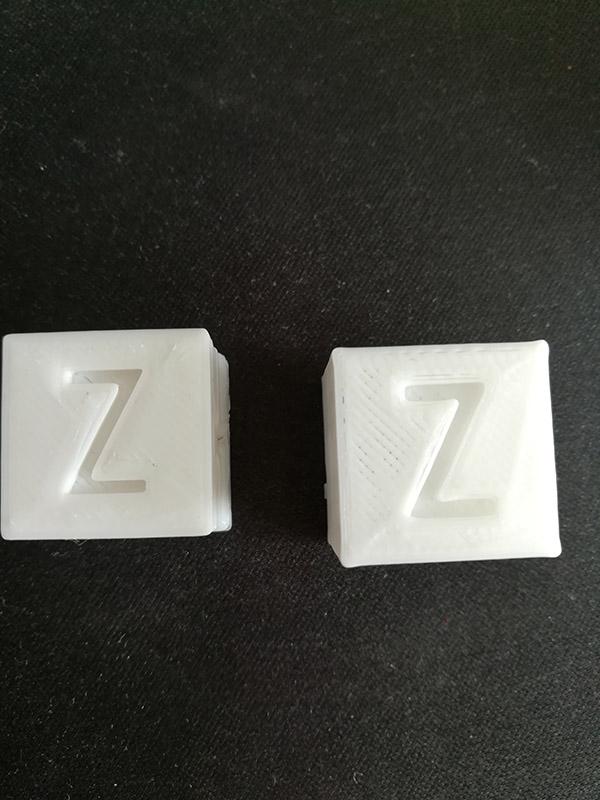

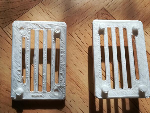

  7. Super, merci pour la réponse ! A vrai dire j'y avais pensé mais je trouvais que ça faisait un peu "bricolage", je partais du principe qu'avec les bons réglages on pouvait imprimer n'importe quoi en une fois, mais c'est vrai que vu comme ça, c'est le mieux à faire ! Je vais procéder comme ça donc. Pour info en 0.1 d'hauteur de couche le résultat était déjà mieux même si toujours pas lisse mais par contre les supports sont devenus super durs à enlever... Une idée de pourquoi j'ai des petits creux sur l'axe Z ? Merci !

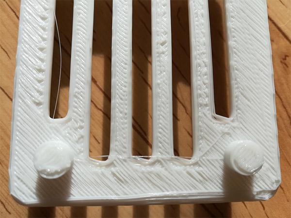

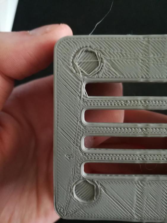

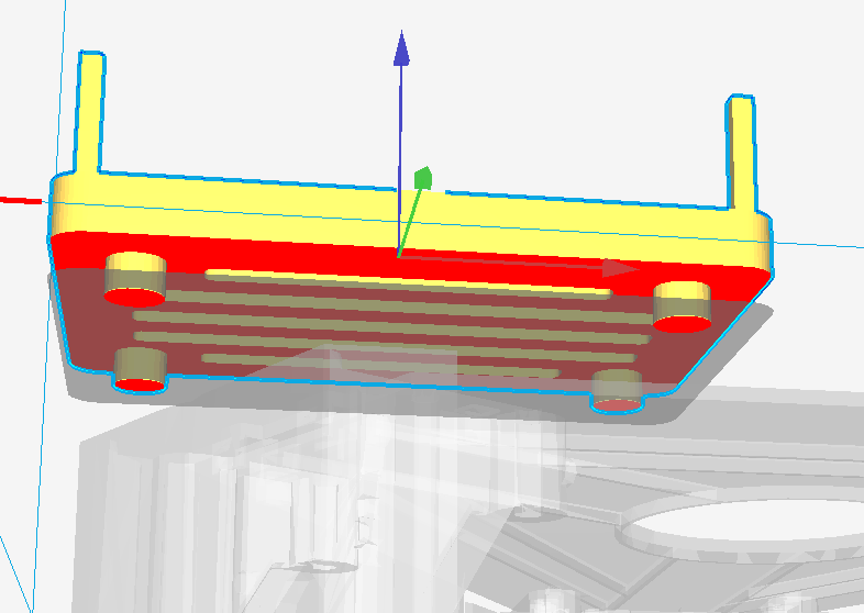

  8. Bonjour à tous, Je vous écris car j'aime bien chercher par moi-même mais là je me retrouve un peu perdu dans la vague de paramètres à régler, et les différents facteurs pouvant causer mon problème. Je suis sur une Alfawise U20 et Cura. Je vous explique : j'essaie d'imprimer un boitier pour raspberry pi que j'ai modélisé. Il se compose en deux parties, une basse et une haute qui s'emboîte. Je bloque sur la basse, en fait l'impression se passe bien mais j'ai toujours des défauts d'impression SOUS le boitier. Ce n'est pas propre, pas lisse, et j'ai du mal à identifier le problème malgré de nombreuses recherches et tests, c'est pourquoi j'aimerai un avis d'expert un peu plus personnalisé que ce que je peux trouver sur Google. Voici l'endroit qui pose soucis en rouge : Et voici ce que ça donne en impression, la pièce de gauche étant une première impression en 0.3 d'hauteur de couche et 20% de remplissage, la seconde à droite étant déjà mieux avec des réglages en 0.2 et 30%. J'ai aussi constaté que les bords des aérations sont mal terminées, les bords sont normalement bien arrondis, idem pour les pieds circulaires : L'autre côté est satisfaisant, bien qu'on peut remarquer aussi un problème (de sous-extrusion ?) avec des petits creux à certains endroits, mais le tout est correctement droit et lisse : Petit problème de creux que je retrouve désormais sur le Z de mon cube de calibration et que je n'avais pas avant, malgré que tout le reste se soit grandement amélioré sauf les bords (je viens de le remarquer en mettant les photos...) : (à droite le plus récent) Je suppose que j'ai donc déjà un réglage à faire sur Z mais quoi ? Et ensuite comment faire en sorte que le bas de mon boitier soit propre comme le dessus ? J'ai un nouveau test en cours, dont voici les paramètres actuels : Les seuls changements entre tous mes tests sont la hauteur de couche, et la densité de remplissage. Tous les autres paramètres présentés ci-dessous n'ont jamais changés. J'imprime toujours avec un brim, j'ai tenté aussi avec un raft mais c'était pire que mieux, plus dur à décoller et même problème sous le boitier. Je vous tiens au courant de ce qu'il en ait après l'impression en cours, je vous avoue que je commence à en avoir un peu marre j'aimerai le finir ce boitier !! C'est malheureusement en forgeant qu'on devient forgeron... Je vous remercie par avance pour votre temps et votre expertise
