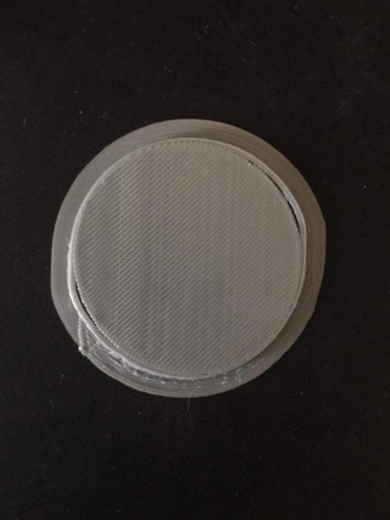

  8. Bonjour, Merci à tous d'avoir pris le temps de me répondre. Les soucis avec la U30 sont divers. J'ai effectivement eu un problème de galet avec méplat, que j'ai changé. J'ai pu imprimer correctement que des pièces assez petites, je dirais 10X10 de base. Un des soucis vient avec les pièces plus grandes où là, ça devient n'importe quoi. Il y a un manque de parallélisme évident. J'ai donc démonté et remonté l'imprimante pour vérifier les axes en allu etc. Vient aussi un problème d'extrusion. J'ai visionné des tutos (Gueroloco) pour le calibrer, mais je n'arrivais jamais à tomber juste. Enfin, des soucis réguliers sur l'adhérence du plateau que j'ai changé pour une plaque de verre légèrement poncée... A moins que quelqu'un qui si connaisse bien habite la région parisienne, à qui j'apporterai l'imprimante et offrirai un bon restau, je ne sais pas trop si je suis en mesure de passer des heures et des heures à faire les réglages. Je me demande même si c'est possible. J'oubliais qu'un potentiel problème de détecteur de fin de filament était apparu... C'est pourquoi j'ai pensé à la Prusa. Je suis méticuleux, et passer une journée à la monter ne me fait pas peur. Reste le prix, à la limite du raisonnable pour moi, et c'est pourquoi je ne veux pas me loupe cette fois.
  9. Bonjour à tous, Je me suis acheté une Alfawise U30 pour découvrir l'impression 3D suite à des conseils de youtubeurs... Il se trouve que je n'arrive absolument pas à calibrer cette machine correctement, malgré les nombreuses heures à tenter de le faire, à lire forums ou regarder le tutos. Je suis toujours intéressée par l'impression 3D, non seulement pour moi, mais aussi pour que mes enfants s'y mettent (le plus jeune, 12 ans, est le plus motivé); Je me tâte donc à acheter une Prusa, mais vu l'investissement, je n'ai pas envie de me louper. Je la prendrai en Kit, sinon, c'est trop cher... Vais-je éviter les heures de calibration, et de devoir les répéter encore et encore ? ou les modifications ? Bref, j'ai besoin d'être rassuré Je pense utiliser du PLA et du PETG uniquement, du moins, pour l'instant. Dernier point, j'hésitais à prendre une CR10 S pro pour la surface d'impression (pour des insert et rangements de boîtes de jeu de société), mais j'ai cru comprendre que beaucoup ont eu des galères avec cette machine. Au plaisir de lire vos précieux conseils. Cyril
  10. J'ai démonté l'axe X pour remontrer les galets et le problème est partiellement résolu mais pas complètement. Galets commandés, j'ai résoudre mon problème car je suis assez frustré du résultat. merci en tous cas. Je reviendrai dire j'arrive à résoudre ce problème
  11. Il semblerait que j'avais les excentriques un peu trop serrés car il y avait un point dur au milieu lorsque j'avançais le plateau d'avant en arrière mais je pensais que c'était normal (une sorte de repère). Je n'arrive pas à éliminer complètement le problème de ce point. J'ai fait un test et le décalage est toujours là... J'avoue être un peu perdu

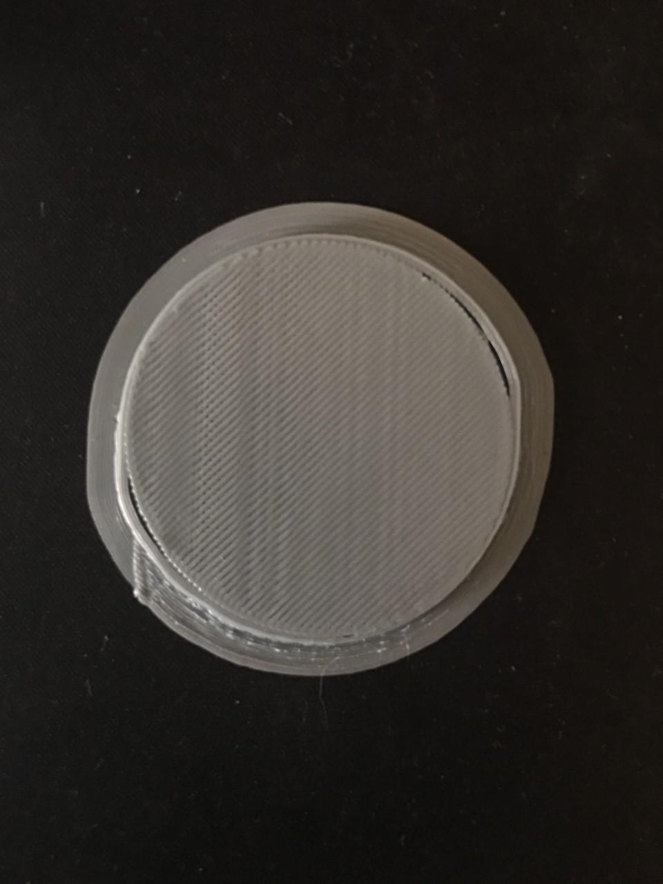

  13. Bonjour à tous, je viens de faire l'acquisition de ma première imprimante 3D, qui est un U30, et je rencontre quelques soucis. En imprimant les molettes pour niveler plus facilement le plateau, je me suis rendu compte que les cercles, même petits, ne sont pas parfaitement ronds... Je ne sais pas du tout d'où vient le problème. J'ai imprimé un pièce simple pour vous montrer le problème. Merci d'avance pour votre aide.
