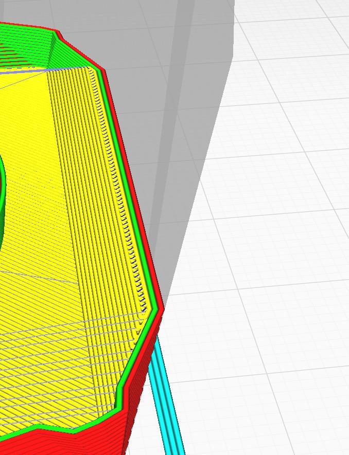

  1. Merci mais cela ne concerne pas le remplissage car je n'en ai pas justement ! J'ai cette couche de "soutien" qui vient se mettre automatiquement car il détecte une "faiblesse" sur ma coque. Quand je met 3 lignes sur ma paroi je n'ai plus de pb...

  3. Bonjour à tous, J'ai quand je slice dans CURA 4.0 une couche de "soutien" qui vient automatiquement se mettre contre ma paroi interne (voir en jaune sur l'image). Sur l'exemple ci-joint j'ai mis 2 lignes sur la paroi. Quand je met 3 lignes ce "soutien" disparait, seulement je voudrai rester sur 2 lignes... Dans Slic3r il me suffit de décocher l'option "S'assurer de l'épaisseur de la coque verticale" pour que ce "soutien" disparaisse. Je cherche désespérément comment enlever cette option dans CURA.... Merci beaucoup pour votre aide ! Laurent
