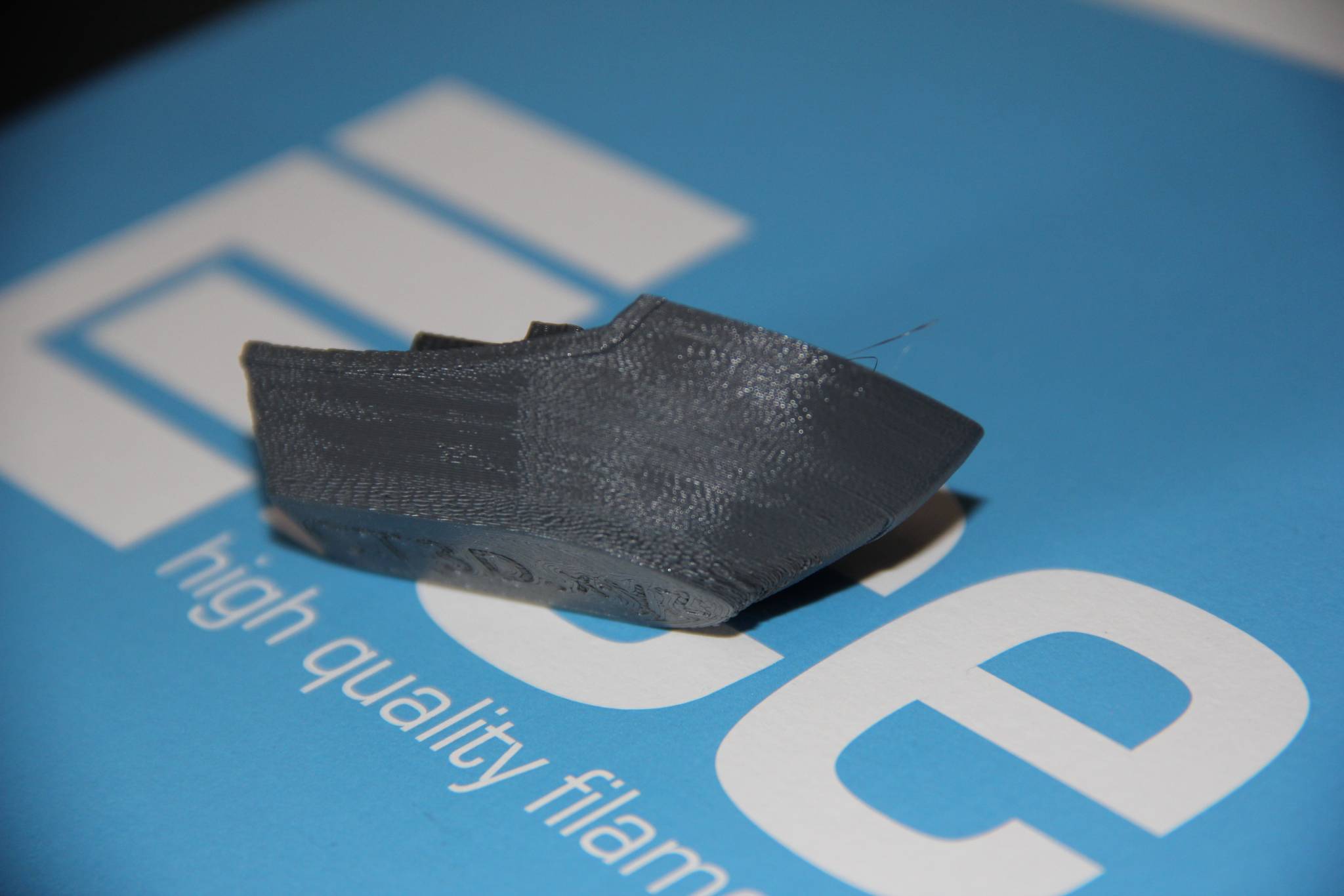

  3. Bonjour à tous, Je possède une alfawise u30 depuis 1 an et sans trois savoir pourquoi depuis quelque jour j'ai l'impression que l'axe Y tremble. Ces tremblement se produisent principalement lors de l'impression de la paroi externe seulement si cette dernière n'es pas de forme rectiligne. par exemple sur ce calicat l'impression se passe bien, la proie est droite mais sur ce benchy les vibrations provoquent des défauts j'utilise des paramètre classique: vitesse:60 cm/s hauteur de couche: 0,16mm je suppose que le problème ne vient pas de la génération du gcode
  4. on dirait que la buse frotte sur la couche d'avent
  5. quand je descend ma première couche au maximum le problème se réduit mais est toujours présent
  6. cela n'a aucun rapport avec la rétraction c'est plutôt la buse qui dépose le plastique trop prêt de la couche d'avent

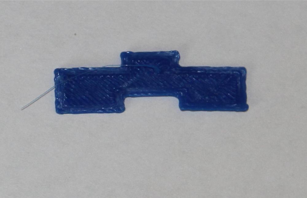

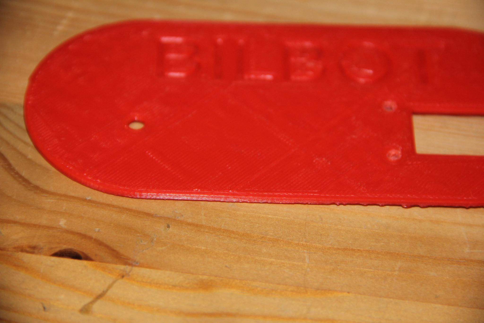

  7. bonjour j'ai remarqué que toute les couches pleines font des bavures sauf la 1 ère couche. une fois le remplissage entamé le problème disparaît les bavures sont invisible depuis l’extérieur sauf pour une pièce ne nécessitant pas de remplissage une idée ? merci d’avance u30 1 juillet 2.curaprofile
  8. c'est surement ton débit qui a un problème
  9. J'ai eu le même problème il faut rapproché la tige filetée de la tige du moteur au niveau du coupleur de l'axe z et passé en hauteur de couche initial a 0.2 mm
