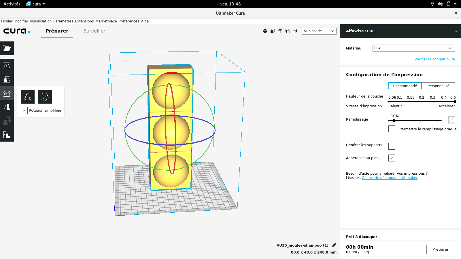

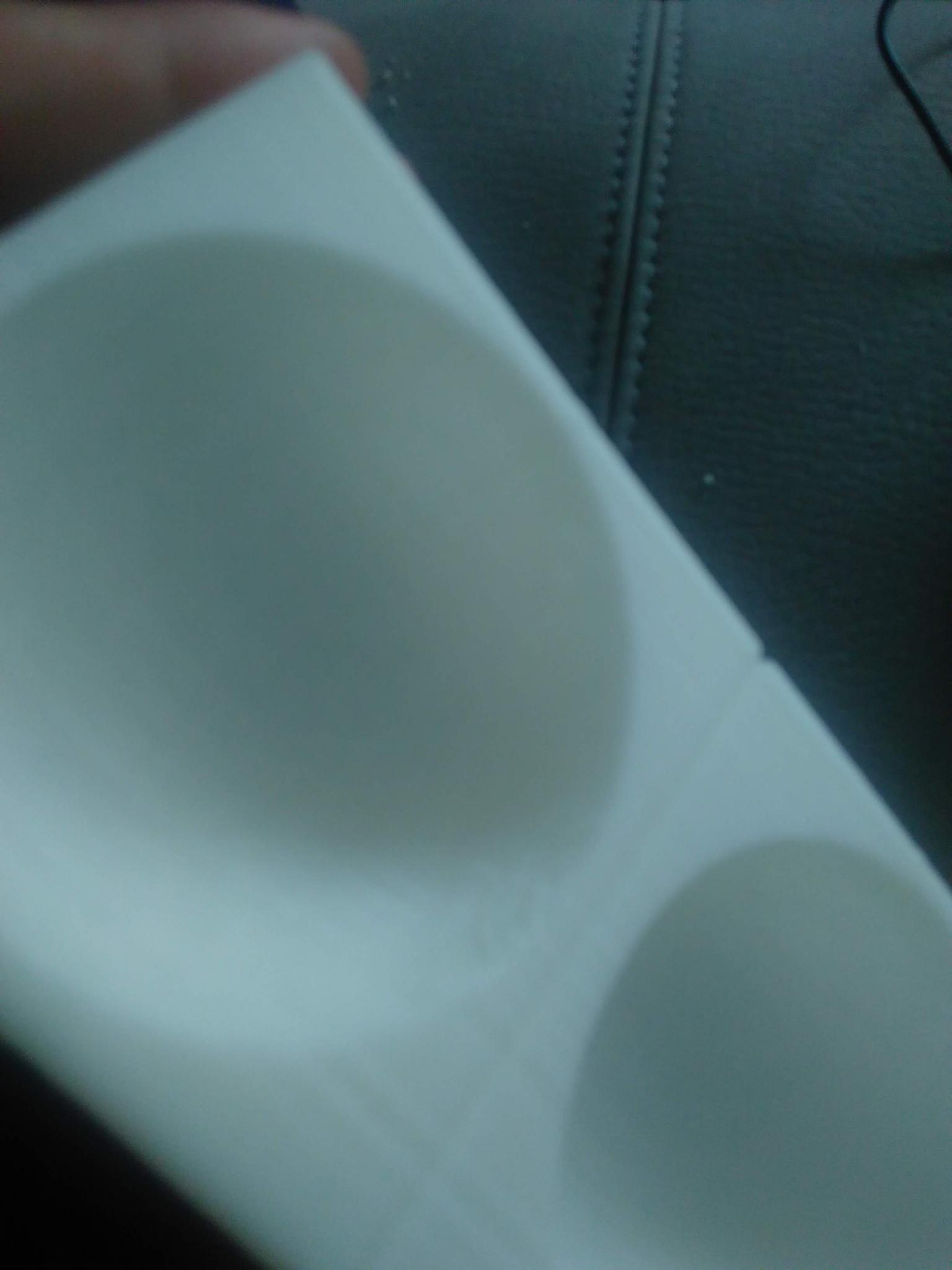

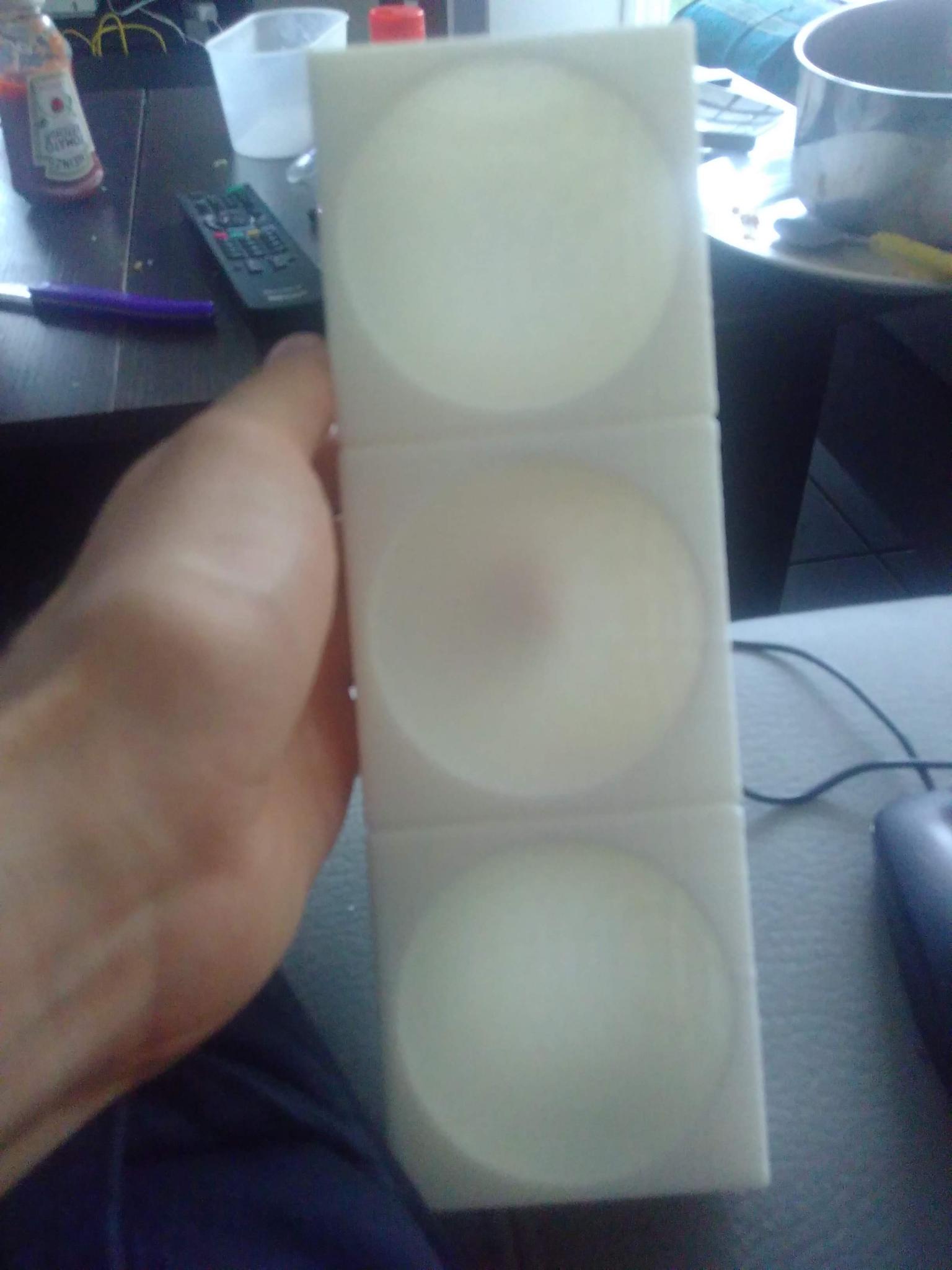

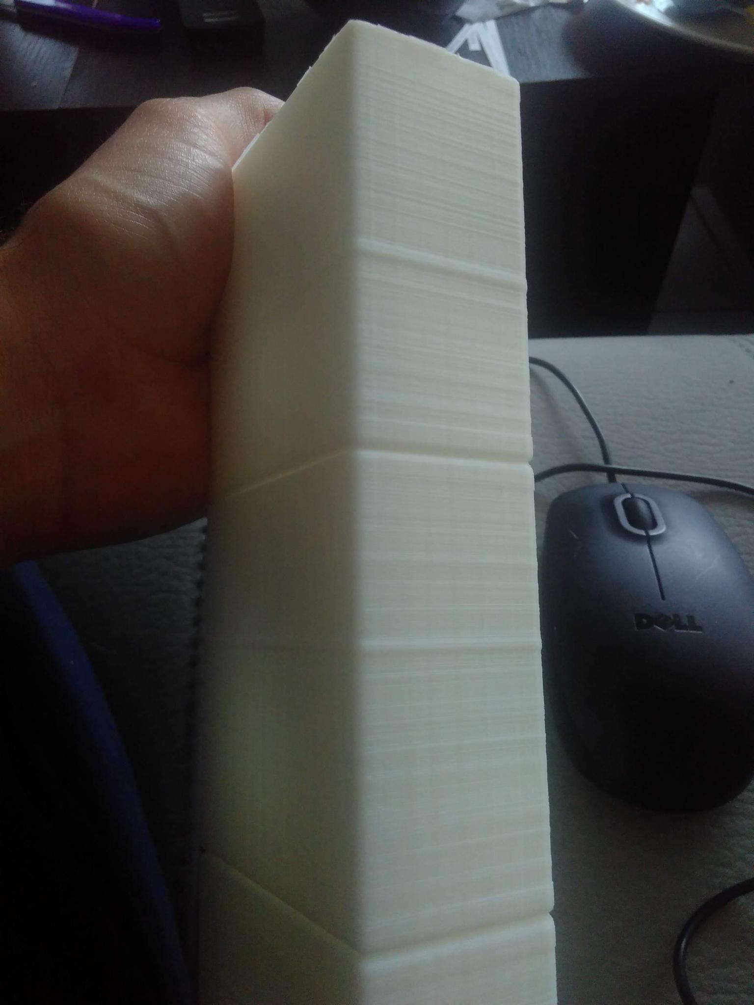

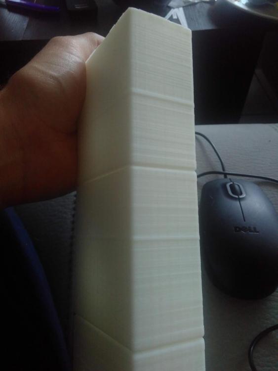

Bonjour à tous, petit nouveau dans le monde de l'impression 3D, j'ai pour projet de faire un moule. J'ai fais un truc tout simple pour essayer, à savoir une demi sphère incrusté dans un rectangle. J'ai voulu optimiser l'espace d'impression, du coup je l'ai imprimé en vertical et j'en ai mis 3 les uns sur les autres. Mes réglages étaient un remplissage à 20% et une résolution de 0.2mm et mon slicer est Cura. Mon imprimante est une alfawise U30 avec une bobine en PLA. Mon problème est qu'il y a plusieurs défauts, mais je ne sais pas si ça provient du fait que je l'ai mise verticalement ou si il y a un autre soucis (réglage de l'imprimante, du modèle dans cura...). Voici les défauts constatés : - Sur les demi-sphères, en haut, l'impression n'est pas régulière, peut être est ce due au fait que ce soit vertical et que ça s'effondre un peu ? - Sur les cotés, j'ai des lignes assez grosses qui sont présentes, mais pas toujours au même endroit, je ne pense donc pas que ce soit le modèle. - A l'intérieur des sphères, j'ai comme des vaguelettes mais uniquement à l'intérieur droit... Voilà, j'espère que des personnes plus expérimentées auront une idée du soucis Belle journée à vous tous et bonne impression ! Grégory
