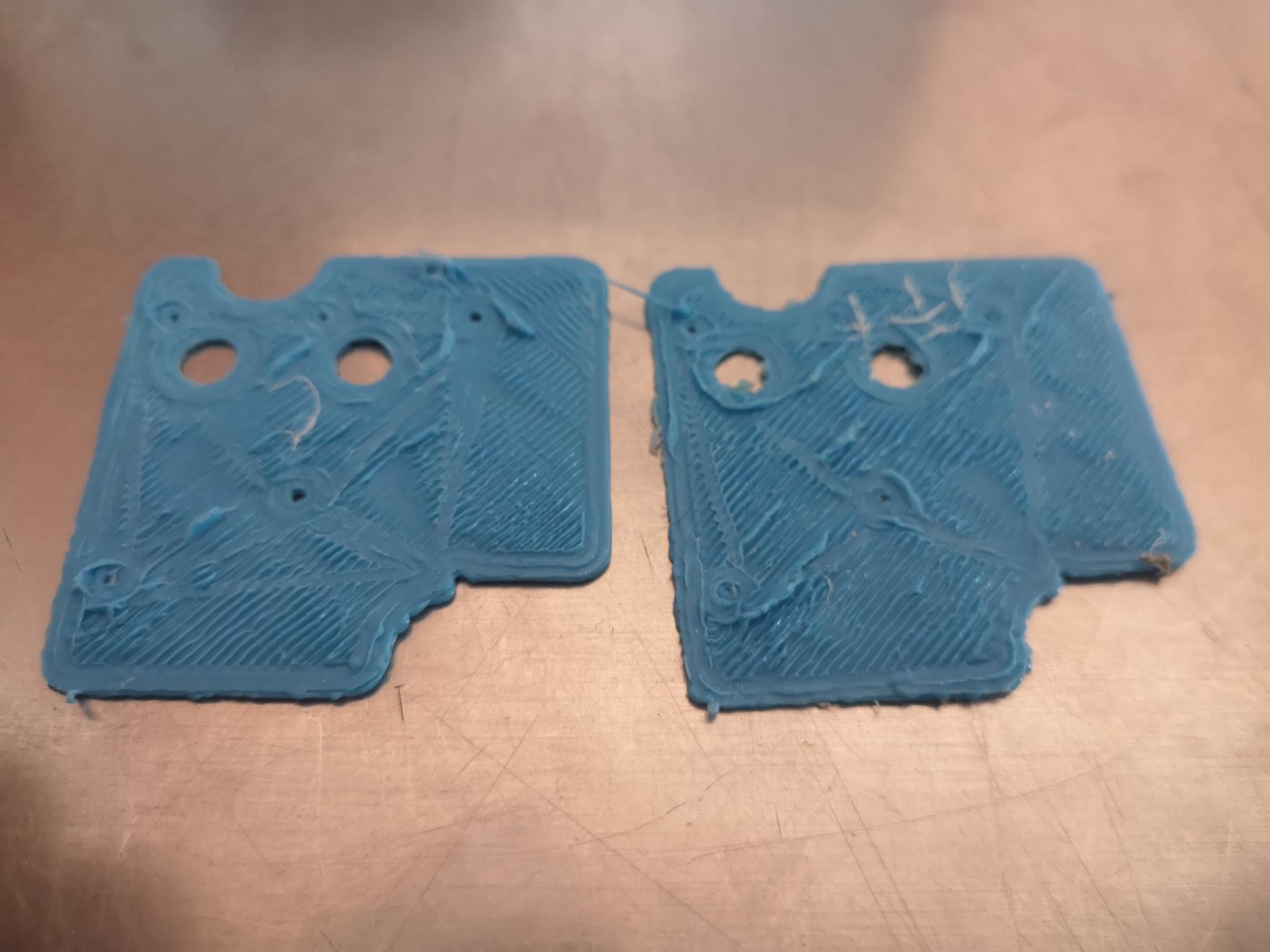

  1. Alors qu'elle conseille pouvez vous me donner pour améliorer la finition en impression en grosse buse. aucun soucis en 0.2 avec buse 0.4 Je veux faire des pièces en petite série et j'ai besoin donc d’enchaîner les impressions ma config : u30 avec tl smoother, tête d'impression mk8 avec fang de deamon, tube capricorn bleu, extrudeur titan, calibrage fait, pla plus sunlu (stocké au sec), config cura 4.1 buse 0.8 config en 0.6 avec 20 % de remplissage J'ai un problème de décollement des couches entre elle(rétractation) et des absence d'impression comme on peut le voir sur la photo mais il y en a d'autres à l'intérieur. autre problème depuis quelques impressions cela est très dur à décoller de la plaque d'origine. avez vous des idées pour éviter ces problèmes

  7. Question comment as tu fait pour le détecteur de fin de filament avec ton e3d titan, as tu un fichier dispo ?

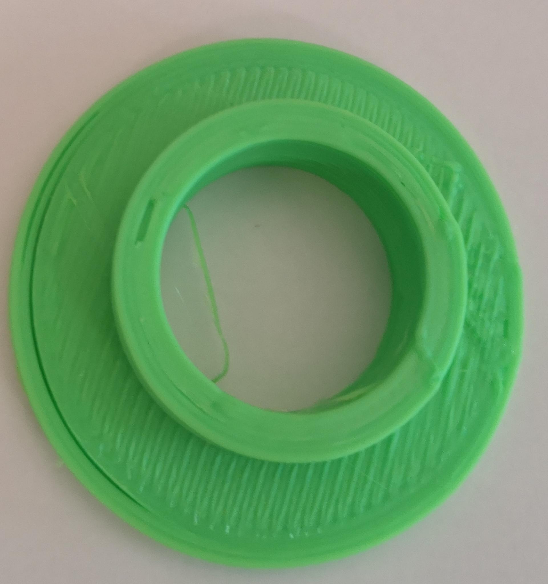

  8. Tout se passant bien avec mes buses de 0.4 , je me suis dis pourquoi ne pas imprimer plus rapidement avec du 1 ou 0.8 mm. Et les nouveaux problèmes commencent les rétractations ne sont pas bonne, il ne rétracte pas assez et les bavures de 0.8 mm ça déforme la pièce et s'ajoute à certain endroit (sur 1 ou 2 mm) il manque de la matière et je n'arrive pas à savoir si l'imprimante ne passe pas dessus ou si la rétractation était trop importante (de visu la première action semble se passer) j'utilise cura 4 avec le profil u20 modifié et sur la simulation cura bien jusqu'au bout. si quelqu'un à une idée de ce que je loupe ps : j'attends un e3d titan pour améliorer l'extrusion

  14. Je viens de refaire des tests toujours le même problème, j'ai l'impression qu'apres la premiere couche, il ne monte pas correctement ou que la tête délivre trop de pla du coup je me retrouve avec la buse sur les 4-5 couche suivantes qui arrache tout, et cela redevient normale avec les couches suivantes. Quelqu'un a t'il une idée ? j'ai vérifié que le coupleur était bien serré et que cela fonctionnait bien en monter hors impression
