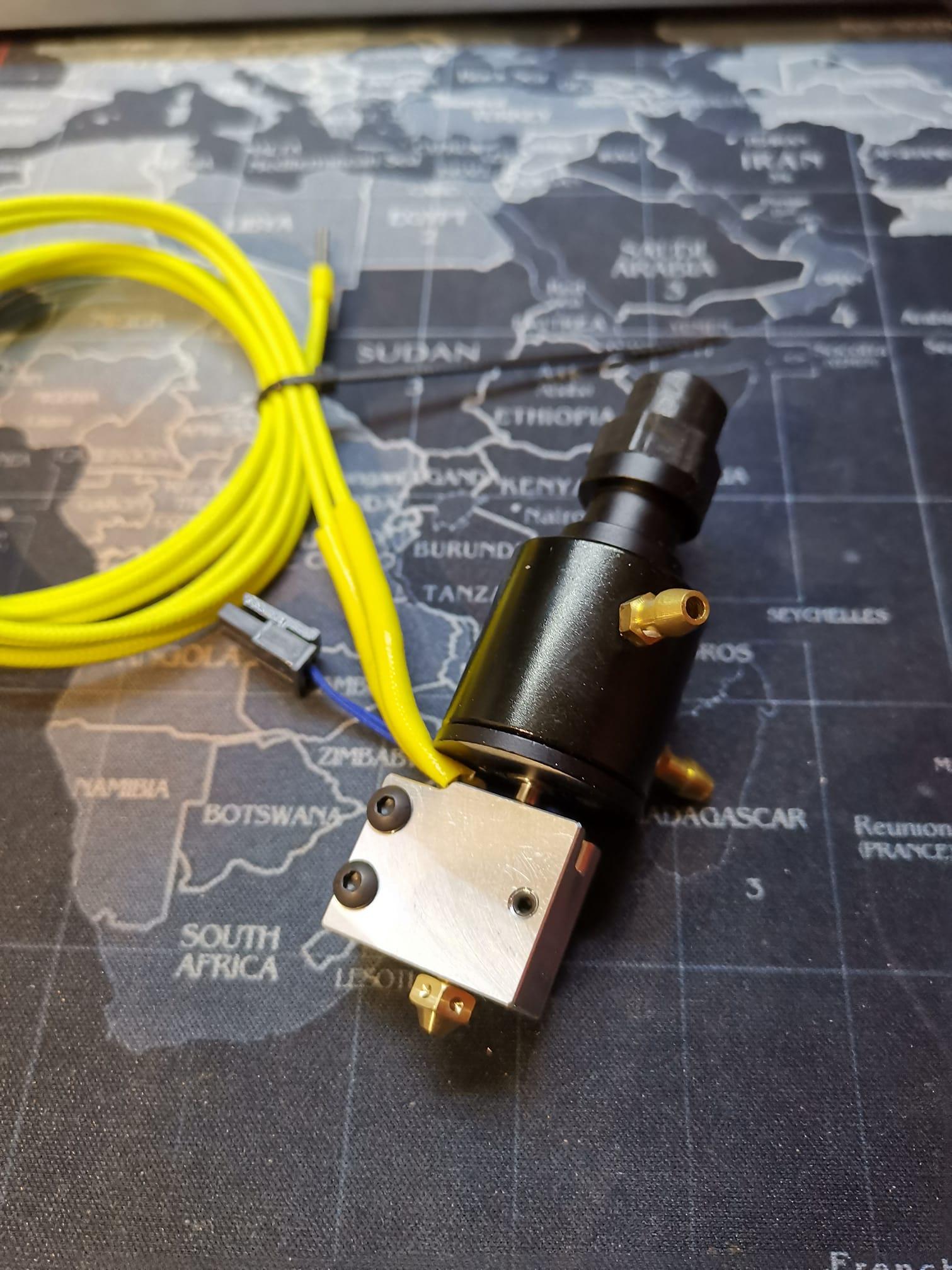

Ce WE je pense que je vais attaquer le montage du Watercooling. J'ai déjà placé le bloc sur l'E3DV6 sur l'Hevo plus qu'à faire le reste, câblage, tests à blanc puis config de la Duet et tests d'impressions Et ensuite elle partira en vente. -

Mon petit rad Watercooling est arrivé -

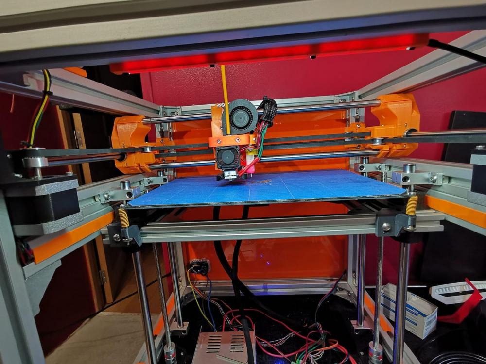

Merci :) Et c'est pas fini, une update va être apportée à l'imprimante :) J'ai pas de soucis en ayant toute l'electronique en bas. La Duet est refroidie par 2x50mm, sur une prise Fan de la duet (a 100% tout le temps). L'alim a son ventilateur aussi. J'ai une sonde de témpérature pour surveiller la température dans l'imprimante. Et en impression à 240/70. La sonde m'indique 40° Donc non pas embêtant ^^ Pour le orange Orange Polymax de chez Polymaker et quelques pièces en PETG Arianeplast :) -

Je prévois l'hiver avec quelques upgrades sur mon Hypercube. Notamment le passage en double Z. La plateau détachable me provoque du Z wooble ce que je n'ai pas avec mon plateau en verre. Et passage de l'E3DV6 en Watercooling -

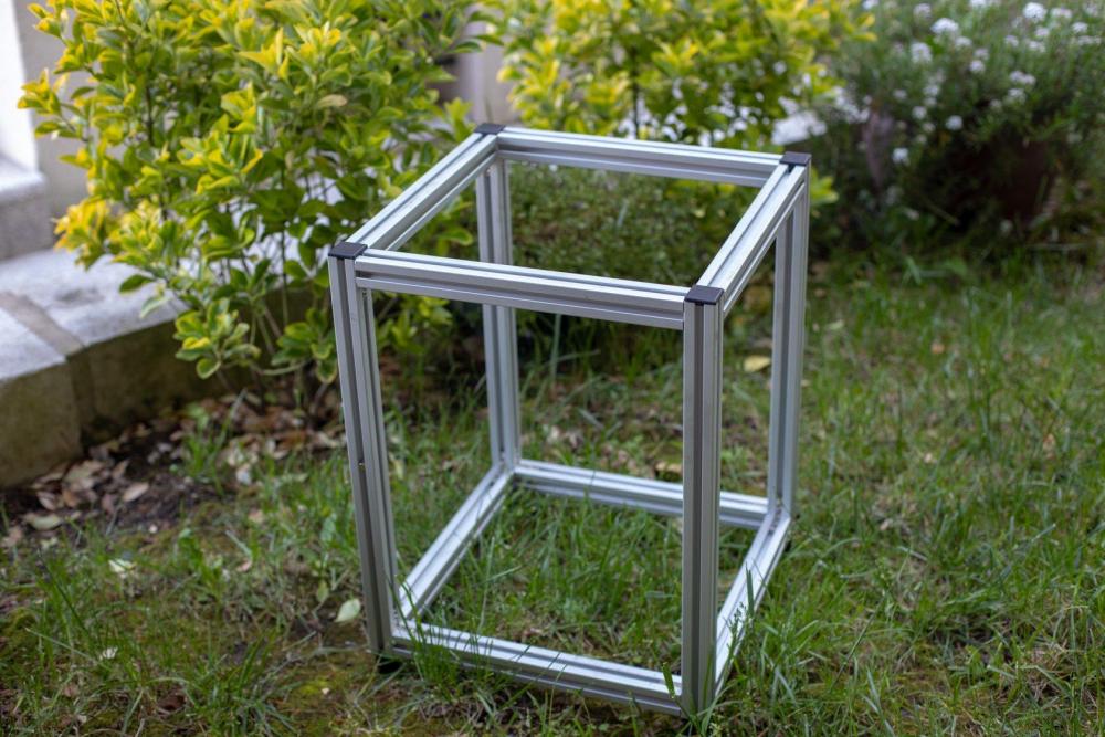

Plusieurs choses ce WE. Le plateau détachable après 24h de séchage pour la colle des aimants la semaine dernière. il est désormais fonctionnel ! Mais pas flexible. En tout cas c'est déjà bien plus agréable pour retirer les pièces. Ensuite pendant que je bricolais le plateau, la Prusa imprimais en PETG Noir de chez Arianeplast et TechnologyOutlet (amazon) toutes les pièces pour ma Première Hevo avec son cadre noir pour la vente qui déjà trouvé un acheteur Manque plus que le démontage, remontage que j'ai déjà commencé et la configuration du marlin. On va rester sur du classique pour la carte Ramps + arduino + TMC2208 + bltouch tout en prenant une tête et un extrudeur de qualité une E3DV6 E3D et un Bondtech BMG. Le seul petit plus que j'ai rajouté c'est le passage sur XYZ en paliers Misumi longs. on devrais avoir une bonne imprimante en 300x300x300 qui imprimera correctement pour pas trop cher -
