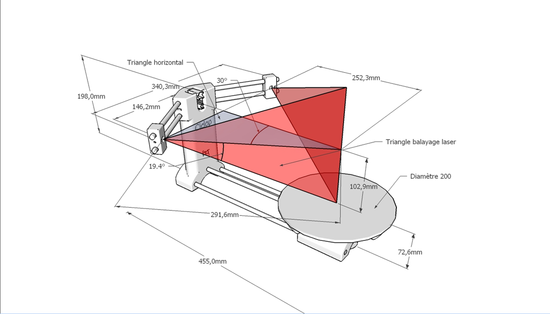

Bonjour à tous Les 455 mm correspondent à la distance entre le bord extérieur du plateau et la partie extérieure du support de la caméra. Cette question m'a été posée par Deuche28 mais je ne retrouve pas sa question dans la suite du sujet. Un bug certainement à suivre ? -

Bonsoir OCGD Voici en pièce jointe les dimensions du Ciclop pour l'alignement des lasers, le croisement et la hauteur. Bonne réception. -
