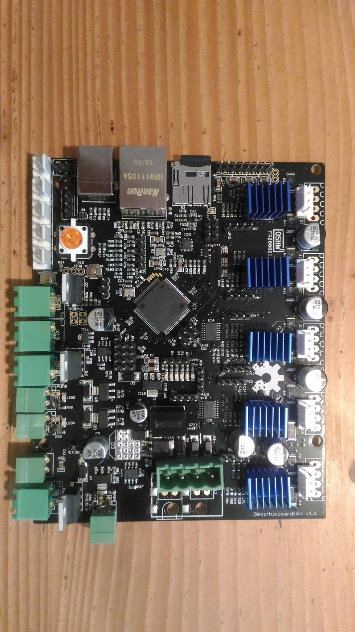

    @totonor comment as tu évaluer : " La faute aux nombreuses personnes qui les arnaque en disant que l objet ne fonctionne pas" ??? tu bosses au sav banggood ? lorsque j'allume la smoothieboard en branchant l'usb et que ni le firmware.bin ni le config.txt ne sont prit en compte. c'est une panne ou je délire ? lorsque sur photos le concepteur de la smoothieboard me répond que c'est une contre-façon, dirais tu qu'il m'enfume pour ne pas assumer ces responsabilité ? on m'avait prévenu dans mon entourage des surprises chez banggood. il y en a aussi ailleurs ... mais c'est banggood qui a choisi de ne pas me remboursent ! tandis qu' avec un marketplace c'est lui qui sécurise ça pour moi, contrairement à banggood. désolé si je brosse une mauvaise image de banggood sur ce forum mais je mentirais si j'écrivais le contraire. et puis était c' vraiment un humain qui a traités mes mails échangés avec banggood ? le commerce repose sur la confiance. et je viens de perdre confiance dans banggood . me rembourser la smoothieboard représente peu pour gagner la confiance d'un nouveau client.

    D'accord, le problème de banggood ce n'est pas un marketplace donc en cas d'arnaque ou de panne il est très difficile d'être remboursé. Dans mon cas c'est un refus. Banggood a mis un mois et demi pour me livré une smoothieboard qui ne fonctionne pas ! Impossible de lui faire lire la sdcard. Son concepteur m'a répondu qu'il s'agit d'une contre-façon. Ok mais je fais quoi maintenant ? Je ne recommanderais plus sur banggood car il est à la fois juge et partie. Je passerais par un marketplace ama ou ali. Ils m'ont toujours remboursé en cas de soucis .... sans me faire des histoire avec des vidéos qu'ils ne prennent pas la peine de regarder, puisqu'il faut sans cesse leur réexpliquer ... Par contre ils sont fort pour faire du care avec des phrases affables. Mais c'est de l'enfumage !
