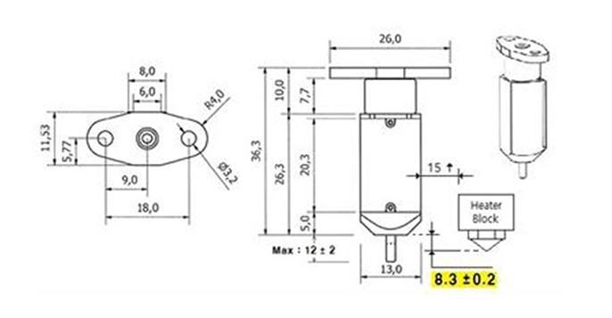

  7. Bizarre, j'ai également le fang de Daemoncrack avec la MK8 est c'est nickel, la hauteur correspond bien aux recommandations du BlTouch.

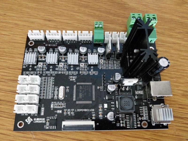

  9. Vends Carte Mère Alfawise U20 Bios : 2.16A Fonctionne très bien peu servie. 25€ fpin.

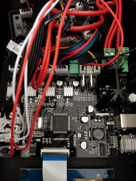

  10. Bonjour, Merci pour le tuto. Je viens d'installer le BLTouch, mais à l'ouverture du boitier, mauvaise surprise, il manque le connecteur. C'est cuit pour cette carte mère ?

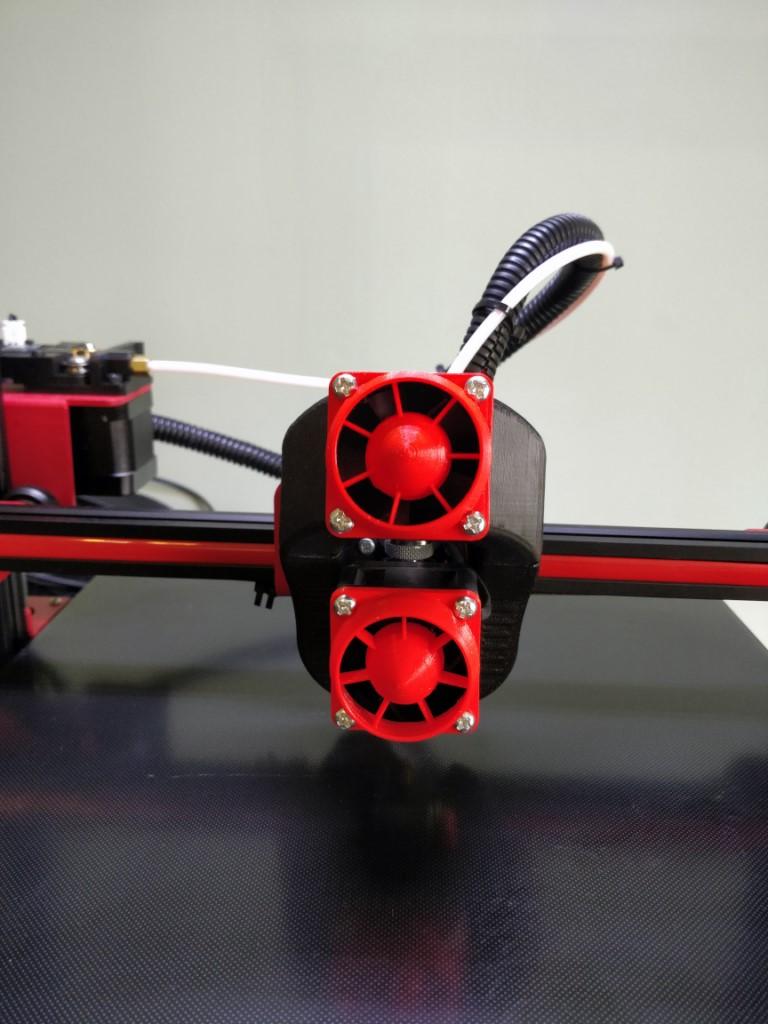

  13. Merci à tous, première impression 0.12 avec le fang en cours @sensei73 Pris XXX à 7€ LIEN SUPPRIMÉ PAR LA MODÉRATION CAR PRÉSENTANT UNE CONTREFAÇON, VOIR CE FIL POUR PLUS D'INFOS SUR LE REVENDEUR EN QUESTION.

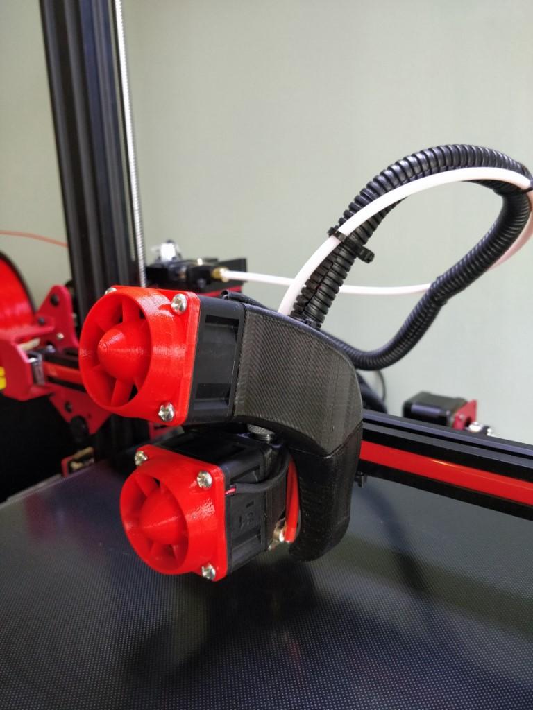

  14. Hello, Je viens de finir le montage du Fang pour U20, tout est nickel, un grand merci à Demoncrack pour son taff.
