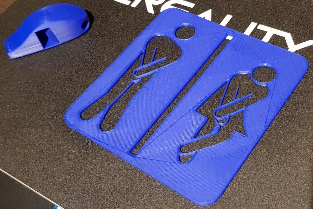

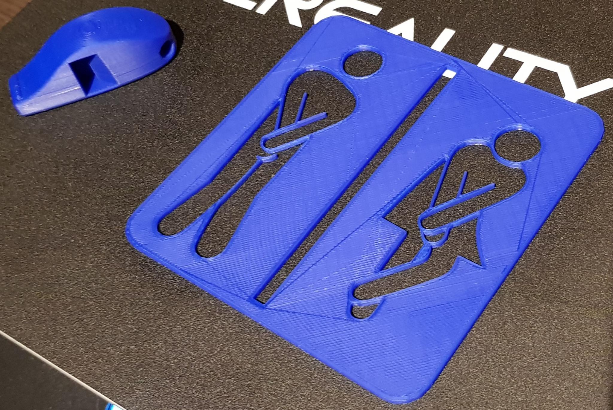

  4. Salut Fran : Encore merci impeccable, mais oh mon dieu ça va encore finir comme word ou excel si tu sais maitrise 20 % des options ce déjà pas mal . Vieur : Merci, mais cette solution je l'active déjà des fois vue sur une vidéo YouTube. Pour les lignes ont les voies bien sûr le logo des WC, mais a première vue avec mais nouveau réglage je ne vois plus de ligne provoquer par un fil de matière, mais plutôt la tête qui touche alors quelle est réglé a 0.5 mm au-dessus normalement ? Cdt

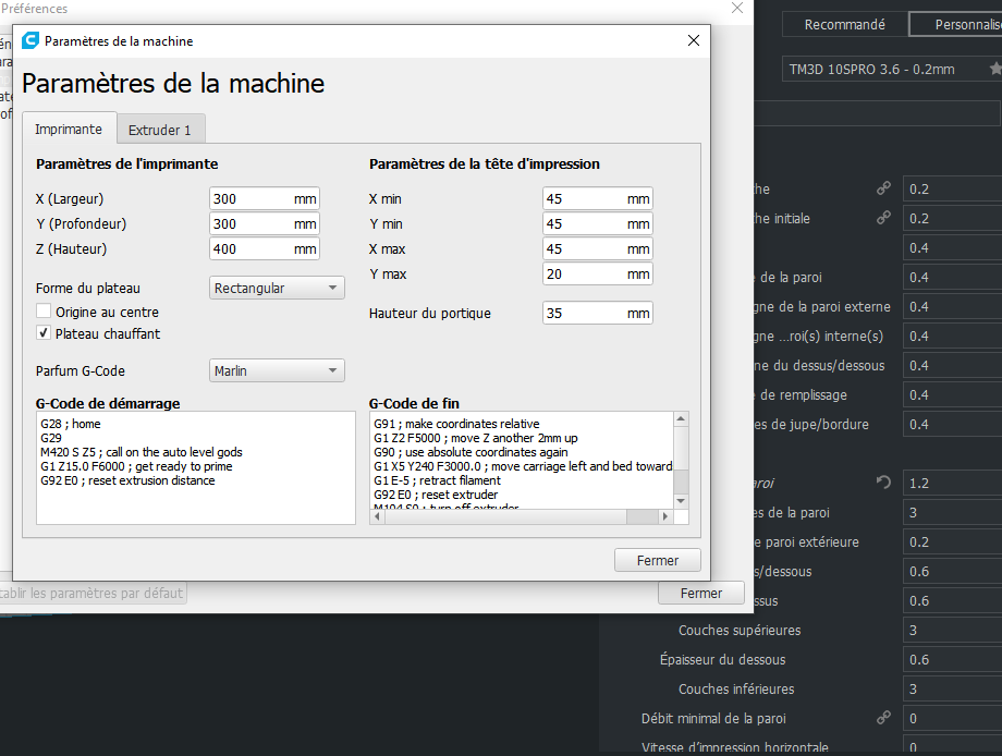

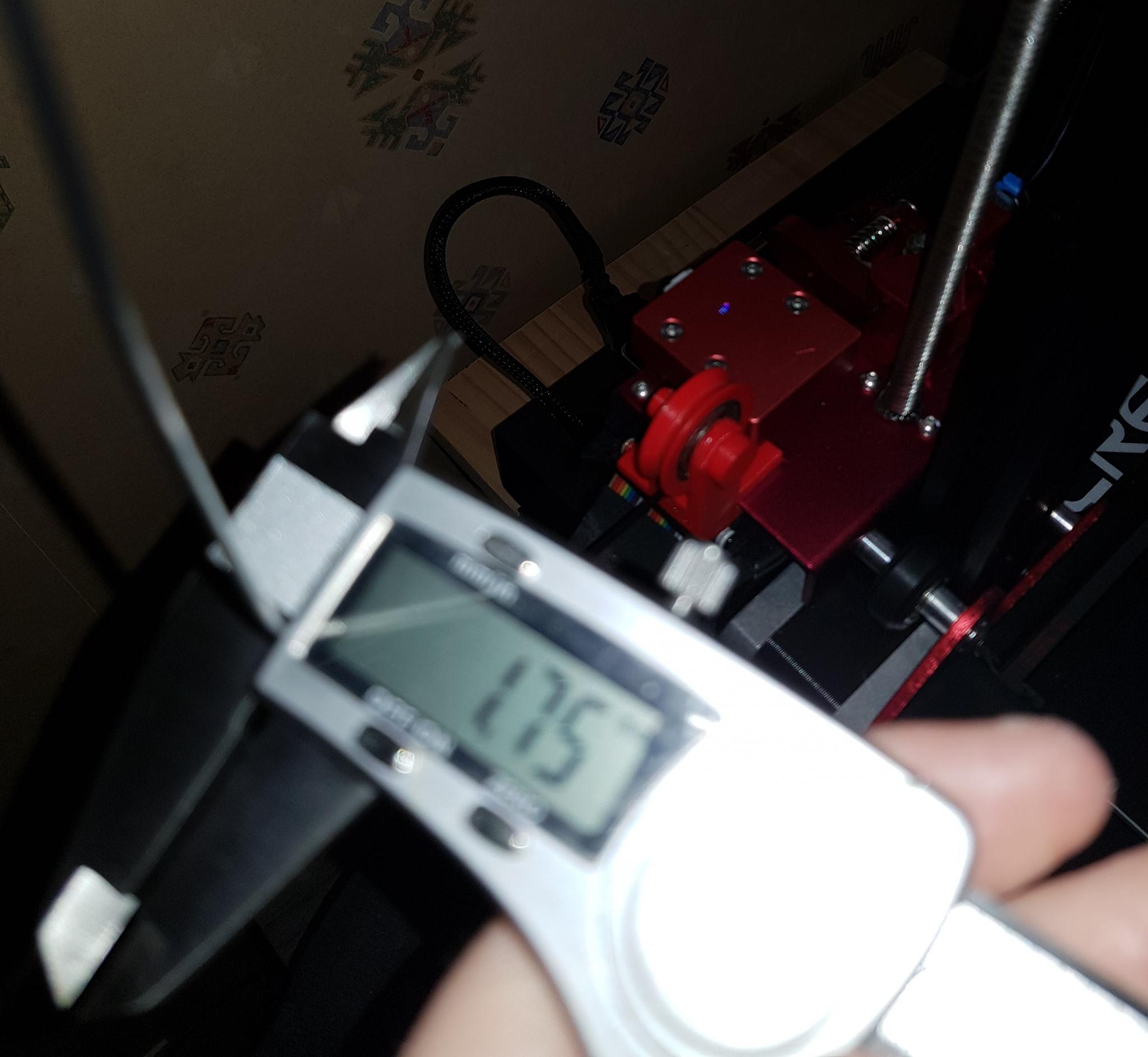

  6. Bonjour Tous d'abord un grand merci pour les informations. Pour le filament j'ai vérifié il a dû glisser lors de la photo. Arfff c'est vraiment très long à maitriser cura il me reste donc plus que ces lignes donc je vais pouvoir passer a du filament plus dur comme bois, or, petg, etc. Ps: Existe-t-il un powerpoint de cura avec des photos et expliqcations de chaque réglage ??? On peut toujours rêver ;). Cdt.

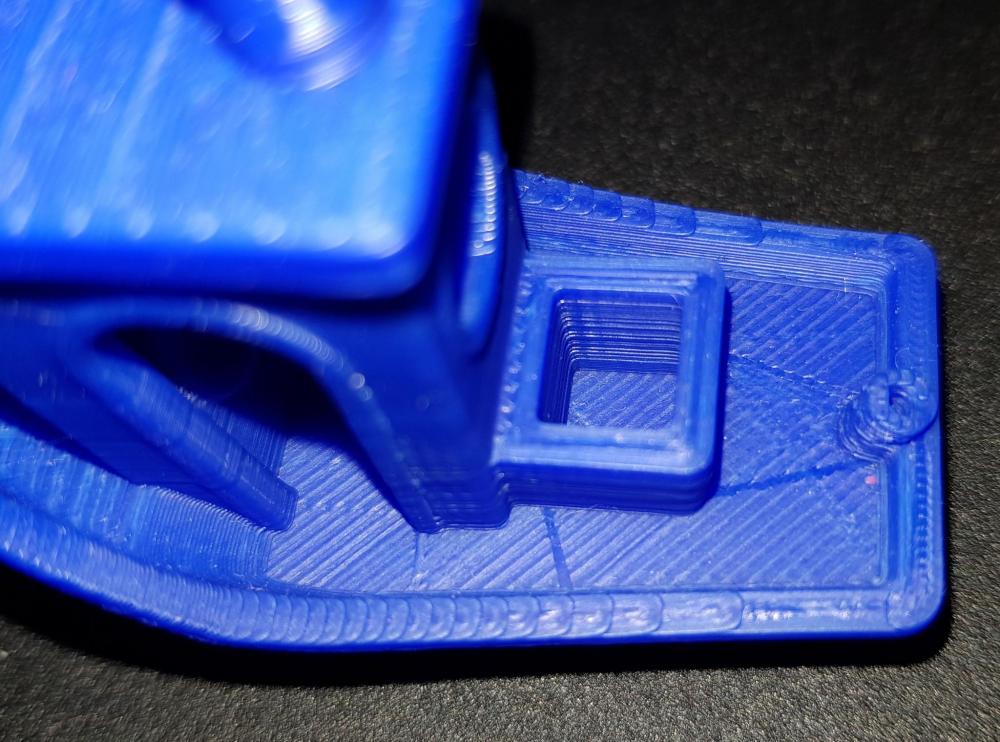

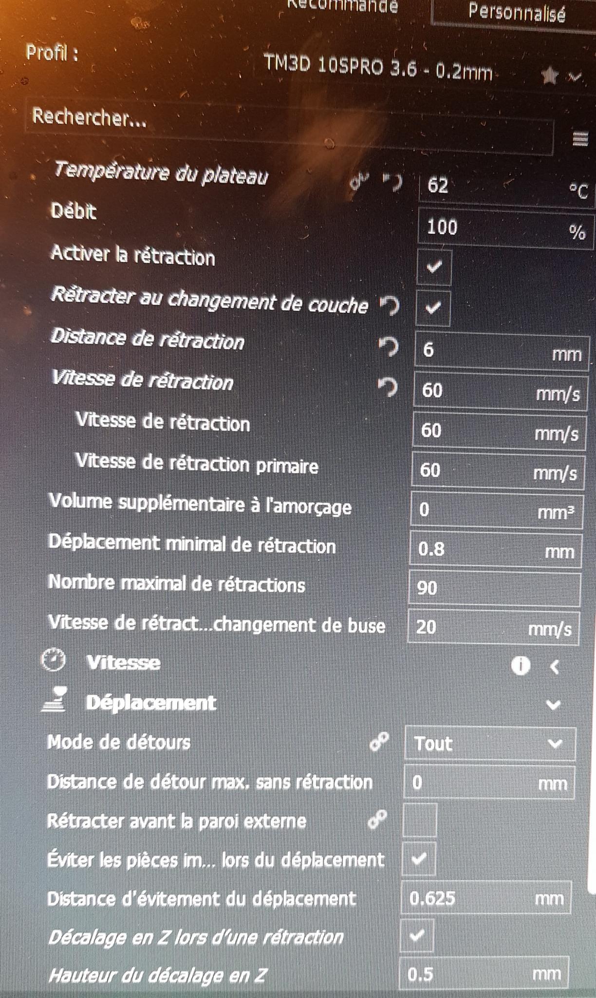

  7. Re bonjour Voir photo j'ai enfin trouvé pour les filaments intérieurs avec Distance de détour max sans rétraction passer de 0 à 2 mm. Reste plus que les lignes sur les couches plates peut être la buse qui touche ? et un petit dernier une ligne sur les grands est haut cercle. Cdt

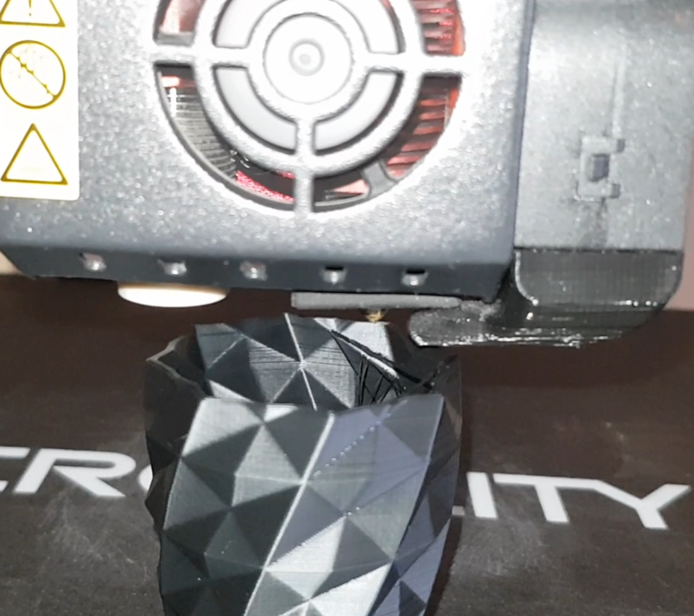

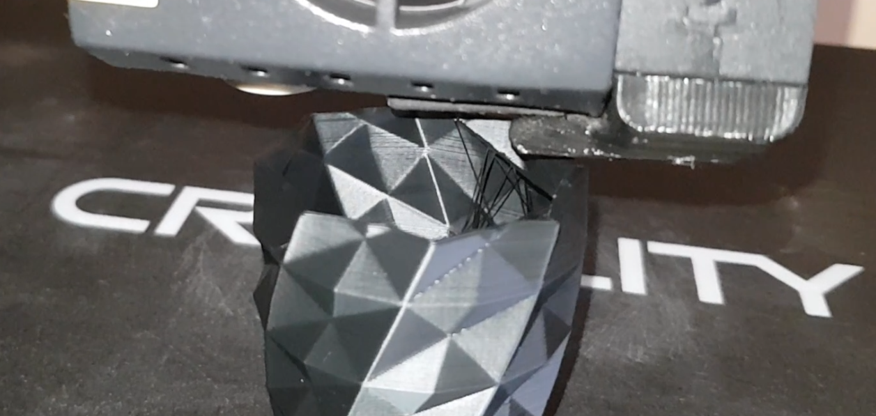

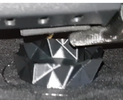

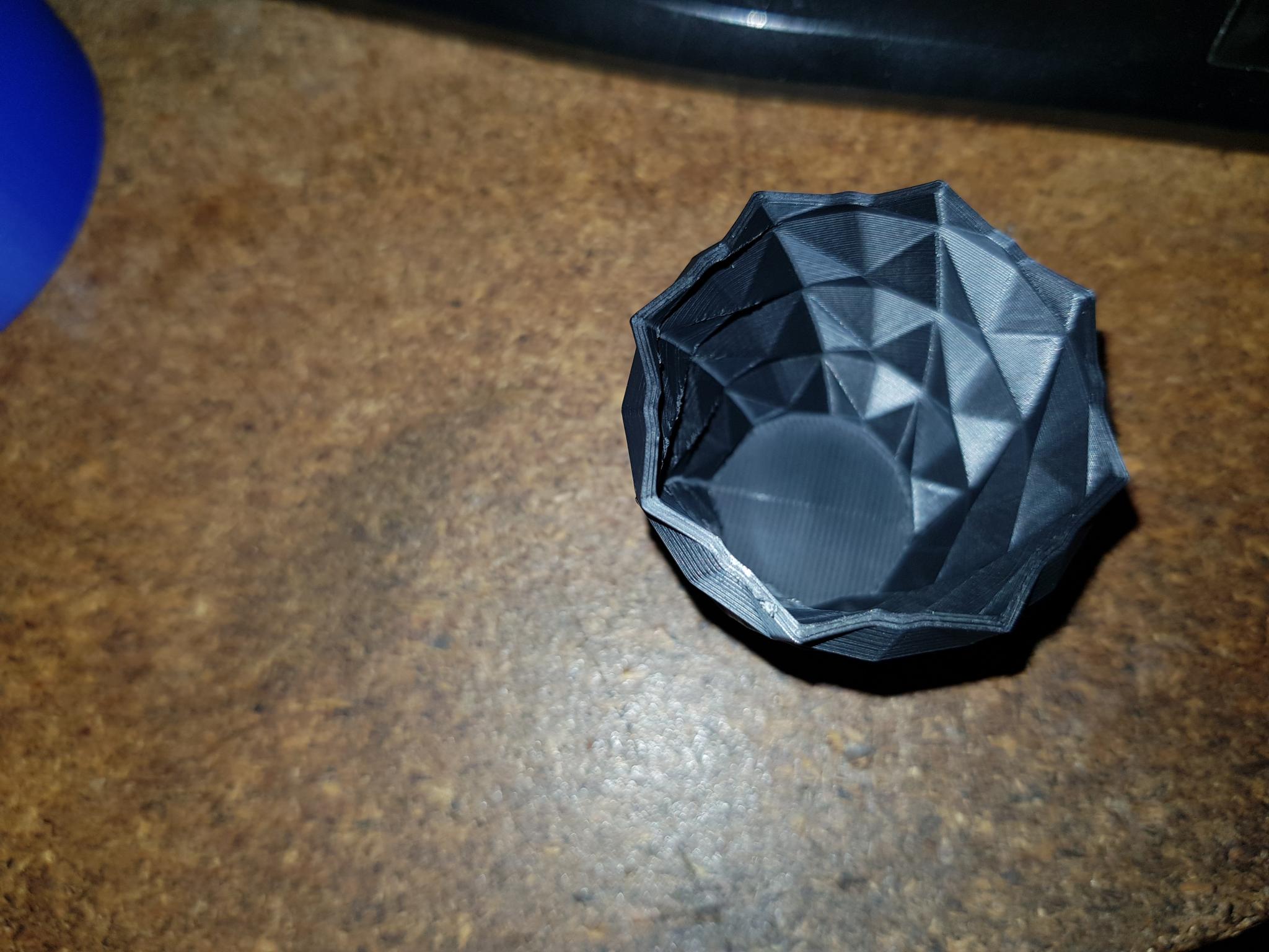

  8. Bonjour à toute la communauté Après deux mois d'impressions je n'arrive pas à résoudre le problème de filament intérieur et sur le dessus des pièces. Pour le Z comme tout le monde avec cette ..... de cellule made in China (a remplacé dans le temps par ifm/omron/sick/perrerl+fuchs/leuze de vraie marque garantie 24/24h trois fois le prix mais bon) Perso après le réglage définitif au démarrage du G28/G29 j'ai peaufiner la vise de réglage sensoriel du capteur 1/2 mm par 1/2mm à chaque début d'impression jamais plus pour éviter de toucher, maintenant j'ai seulement à démarre la première couche a vitesse 20 ou 40 % un peu de cloque des fois. Revenons a nos moutons tous et rester d'origine cura 3.6, firmware 1.60.3, buse 0.4, filament extruder 100mm pour 100mm, objet de test ok ??? Voir photo 5/6/7 la buse traverse des fois au lieu de tourner en rond et forme un filament grrrr ??? Merci d'avance pour l'aide. Cdt.
