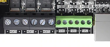

  11. Bonjour Je souhaite remplacer la carte mère d'une imprimante createbot mini double extrudeuse (totalement séparés) en 24v Je regardais la mks Robin nano mais je crains de ne pouvoir piloter trois ventilos séparément ( e0, E1 et refroidissement pièce) Les éléments principaux de l'imprimante : 3 moteurs d'axes xyz, 2 moteurs extrudeurs, 2 têtes de chauffe, 3 ventilos, plateau chauffant. Je changerai l'écran. Pourriez vous me conseiller svp ? Merci d'avance
