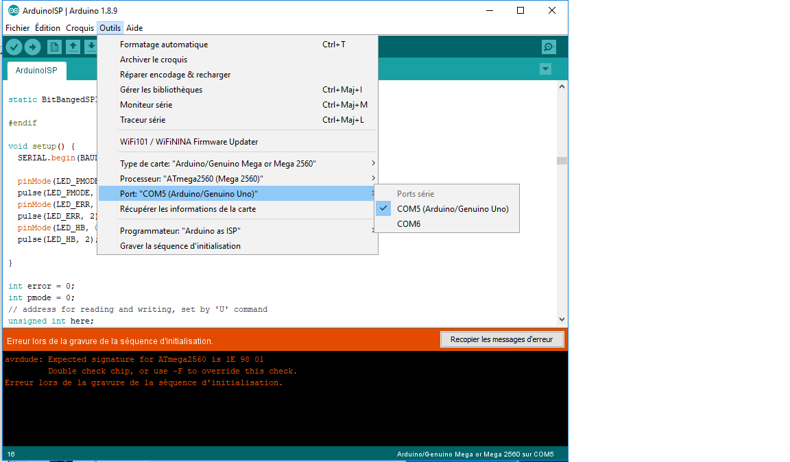

  7. Je crois oui, j'e suis à ETAPE 3 : FLASHER LE BOOTLOADER
  8. oui il détecte bien les deux! Carte morte ?
  9. Arduino : 1.8.9 (Windows 10), Carte : "Arduino/Genuino Mega or Mega 2560, ATmega2560 (Mega 2560)" avrdude: stk500_recv(): programmer is not responding avrdude: stk500_getsync() attempt 1 of 10: not in sync: resp=0x96 avrdude: stk500_recv(): programmer is not responding avrdude: stk500_getsync() attempt 2 of 10: not in sync: resp=0x96 avrdude: stk500_recv(): programmer is not responding avrdude: stk500_getsync() attempt 3 of 10: not in sync: resp=0x96 avrdude: stk500_recv(): programmer is not responding avrdude: stk500_getsync() attempt 4 of 10: not in sync: resp=0x96 avrdude: stk500_recv(): programmer is not responding avrdude: stk500_getsync() attempt 5 of 10: not in sync: resp=0x96 avrdude: stk500_recv(): programmer is not responding avrdude: stk500_getsync() attempt 6 of 10: not in sync: resp=0x96 avrdude: stk500_recv(): programmer is not responding avrdude: stk500_getsync() attempt 7 of 10: not in sync: resp=0x96 avrdude: stk500_recv(): programmer is not responding avrdude: stk500_getsync() attempt 8 of 10: not in sync: resp=0x96 avrdude: stk500_recv(): programmer is not responding avrdude: stk500_getsync() attempt 9 of 10: not in sync: resp=0x96 avrdude: stk500_recv(): programmer is not responding avrdude: stk500_getsync() attempt 10 of 10: not in sync: resp=0x96 Erreur lors de la gravure de la séquence d'initialisation. Ce rapport pourrait être plus détaillé avec l'option "Afficher les résultats détaillés de la compilation" activée dans Fichier -> Préférences. Pareil
  10. je te met une capture en pièce jointe
  11. Arduino : 1.8.9 (Windows 10), Carte : "Arduino/Genuino Mega or Mega 2560, ATmega2560 (Mega 2560)" avrdude: Expected signature for ATmega2560 is 1E 98 01 Double check chip, or use -F to override this check. Erreur lors de la gravure de la séquence d'initialisation. Ce rapport pourrait être plus détaillé avec l'option "Afficher les résultats détaillés de la compilation" activée dans Fichier -> Préférences.

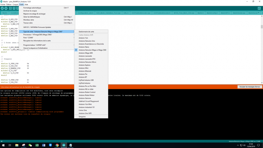

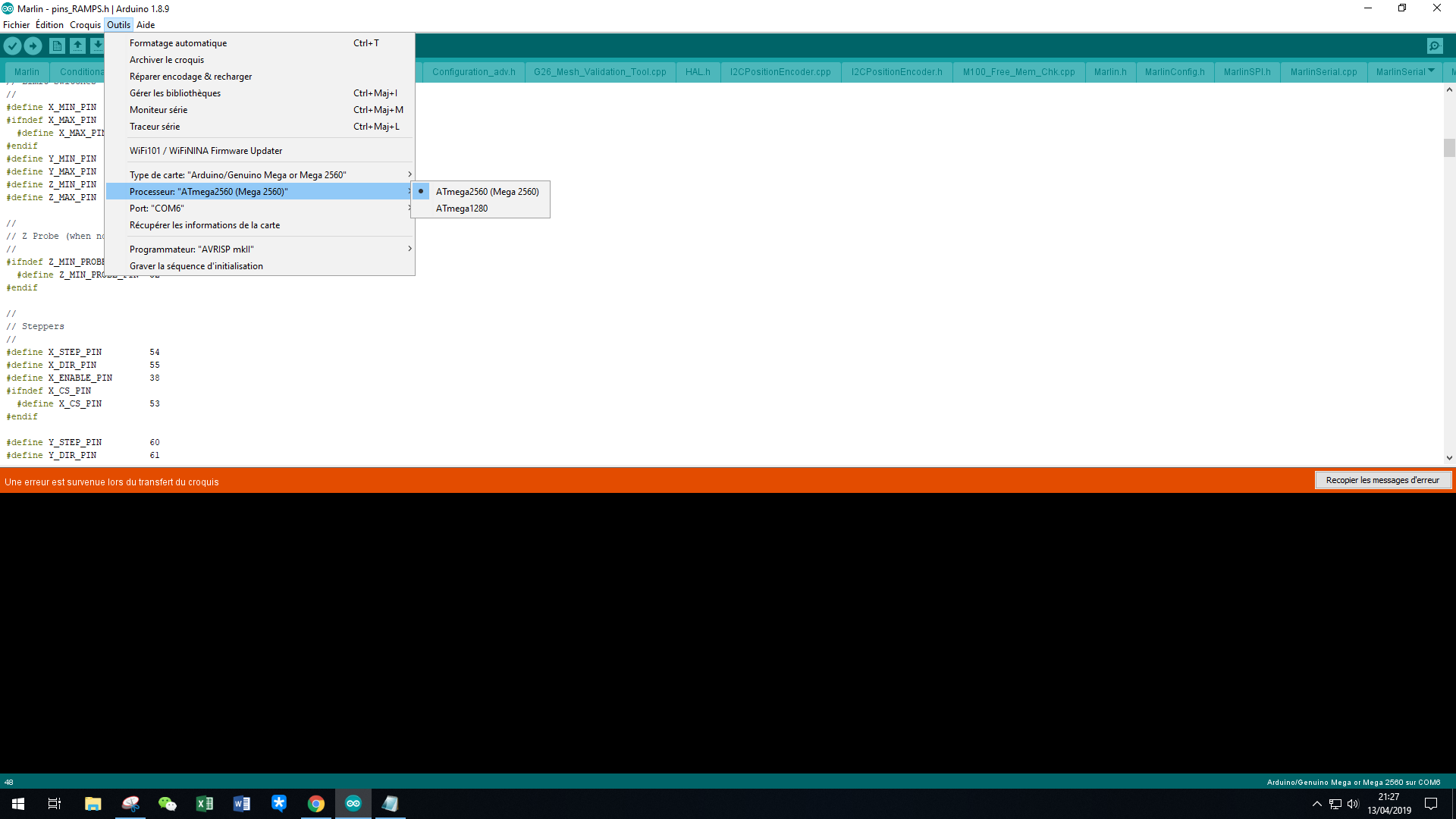

  12. Bonjour a tous ! Pour repondre a vos questions : Marlin V 1.1.x , 1.1.x "bugfix" snapshot Patches after 1.1.9 J'utilise les système Win 10 Si vous voulez un descriptif détailler de mon ordinateur dites le moi. @fran6p Je vais tester avec tes drivers. Pour info j'ai utiliser ce Tuto : http://www.cr10.fr/ameliorations/marlin/ Je ne sais pas si il est bien adapter ... @rachid596 Je vais faire attention a qu'il n ai rien de lancer en arrière plan Merci pour vos conseil, j’espère pouvoir me sortir de tout
  13. Ok, merci. Je suis en déplacement jusqu’à Mercredi. Je vous fait un retour complet dès que possible. Merci les Mecs!
  14. J'ai tout refait depuis le début mais encore un bug ... Arduino : 1.8.9 (Windows 10), Carte : "Arduino/Genuino Mega or Mega 2560, ATmega2560 (Mega 2560)" sketch\SdBaseFile.cpp: In member function 'sync': sketch\SdBaseFile.cpp:1448:1: internal compiler error: Segmentation fault } ^ Please submit a full bug report, with preprocessed source if appropriate. See <http://gcc.gnu.org/bugs.html> for instructions. lto-wrapper.exe: fatal error: C:\Program Files (x86)\Arduino\hardware\tools\avr/bin/avr-gcc returned 1 exit status compilation terminated. c:/program files (x86)/arduino/hardware/tools/avr/bin/../lib/gcc/avr/5.4.0/../../../../avr/bin/ld.exe: error: lto-wrapper failed collect2.exe: error: ld returned 1 exit status exit status 1 Erreur de compilation pour la carte Arduino/Genuino Mega or Mega 2560 Ce rapport pourrait être plus détaillé avec l'option "Afficher les résultats détaillés de la compilation" activée dans Fichier -> Préférences.
  15. ok je fait ça! je reviens vers vous Un petit tuto a me conseiller @rachid596 ?
  16. CR-10S, oui j'ai le bon port! Avez-vous bon Tuto,? puis je refaire la manip depuis le début ?
  17. Ok, merci pour vos retours et de votre réactivité. Avec vos informations je pensais que tout serrais bon... jusqu’à ce nouveau message. Arduino : 1.8.9 (Windows 10), Carte : "Arduino/Genuino Mega or Mega 2560, ATmega2560 (Mega 2560)" Les options de compilation ont été modifiées, tout sera recompilé Le croquis utilise 160052 octets (63%) de l'espace de stockage de programmes. Le maximum est de 253952 octets. Les variables globales utilisent 5052 octets (61%) de mémoire dynamique, ce qui laisse 3140 octets pour les variables locales. Le maximum est de 8192 octets. avrdude: stk500v2_ReceiveMessage(): timeout avrdude: stk500v2_ReceiveMessage(): timeout avrdude: stk500v2_ReceiveMessage(): timeout avrdude: stk500v2_ReceiveMessage(): timeout avrdude: stk500v2_ReceiveMessage(): timeout avrdude: stk500v2_ReceiveMessage(): timeout avrdude: stk500v2_getsync(): timeout communicating with programmer Une erreur est survenue lors du transfert du croquis Ce rapport pourrait être plus détaillé avec l'option "Afficher les résultats détaillés de la compilation" activée dans Fichier -> Préférences.
