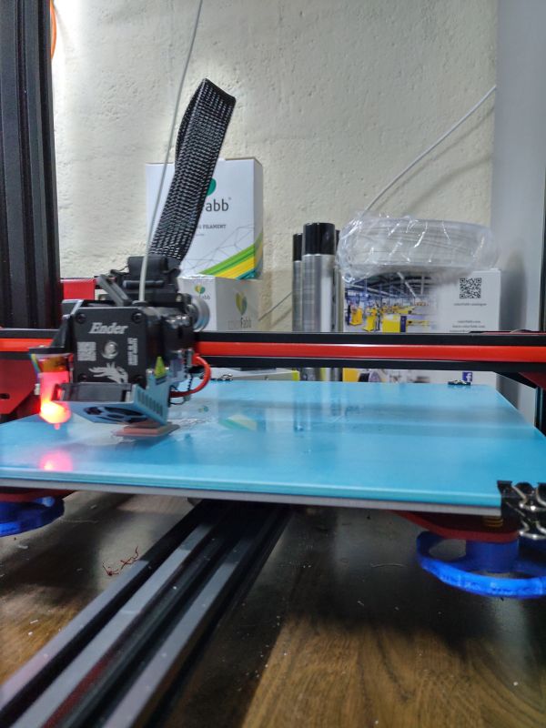

  5. Salut, Projet installation du Kit Extrudeuse Sprite Pro de creality avec blt sur la U20 Prérequis : - Double Z (pour le poids) -> ok - Pcb L3DP04B01 VOG/VOH -> ok - Bltouch -> ok - Firmware d'origine + BLT --> https://www.longer3d.com/blogs/news/tutorial-of-bltouch-for-longer-lk1-lk4-lk4-pro-lk5-pro-3d-printer -> ok - Fan 24 Vlt -> ok La suite un peu plus tard

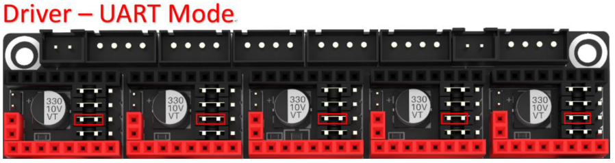

  6. Salut, je vais suivre le sujet, je prépare un combo U20 SKR2b TMC2208 Uart TFT70 BlTouch sous Marlin 2.1.1, je n'ai pas de problème pour le moment Tu peux utiliser la commande M122 pour vérifier le bon fonctionnement des TMC2209 voici l'emplacement des cavaliers pour le mode UART

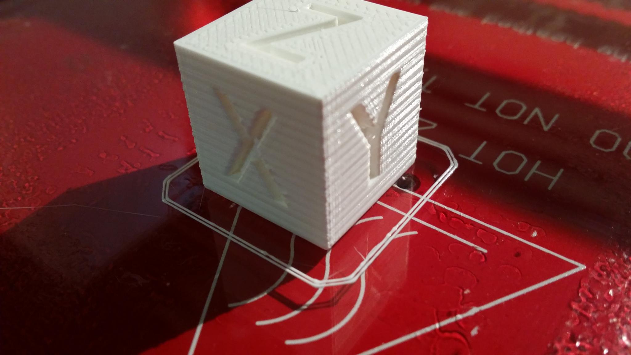

  7. Bonjour, De nouveau des problèmes après avoir déplacé l'imprimante qui aurai une idée ? (voir photo) merci

  15. Salut, aurais tu une photo d'une pièce pour t'aider
