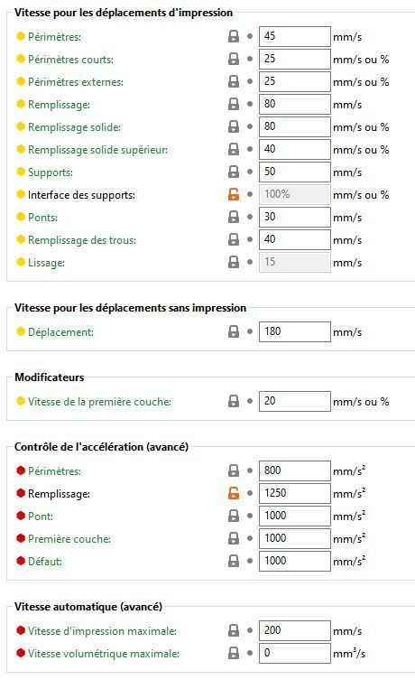

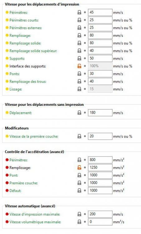

  1. @Daniel71, tu dois pouvoir réinstaller les profils standards, non ? Ou bien il faut complétement réinstaller le slicer pour ça ? Bref, au cas où, voici une copie d'écran de l'onglet vitesse dans mes réglages. Si ça peut être utile, c'est avec plaisir !
  2. Hello @Daniel71, Effectivement je ne mentionne pas les vitesses d'impression parce que je n'y ai jamais touché ! J'utilise les paramètres du slicer Prusa et je n'ai pas de soucis. Il y a peut-être des optimisations à faire mais je me contente de matériaux assez simples à imprimer : PLA et depuis peu je me suis mis au PTEG toujours avec les réglages standards du slicer et aucun soucis. J'ai fait quelques impressions en Flex également mais juste pour une ou deux pièces, donc je n'ai pas beaucoup poussé les recherches avec ce matériau !
