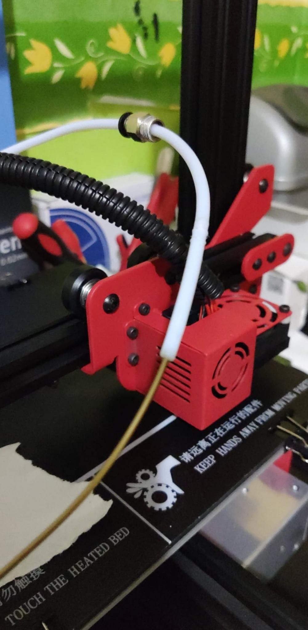

  4. Bonjour, Merci à toi pour ta réponse, le problème est résolu
  5. As-tu essayé de le faire chauffer manuellement sans lancer d'impression ?
  6. Ça ne fonctionnait pas non plus j'ai du chauffer un peu le câble PTFE avec un sèche cheveux afin de le dilater un tout petit peu de quoi faire sortir l'embout et le remettre correctement...
  7. Bonjour, J'ai voulu nettoyer mon extrudeur, donc j'ai débranché le cable PTFE du côté extrudeur, et j'ai fais remonté le genre de "boulon" sur le PTFE mais maintenant il est bloqué a la moitié du câble, impossible de le redescendre le long du câble pour venir revisser... Photo ci-joint Merci d'avance pour vos réponses

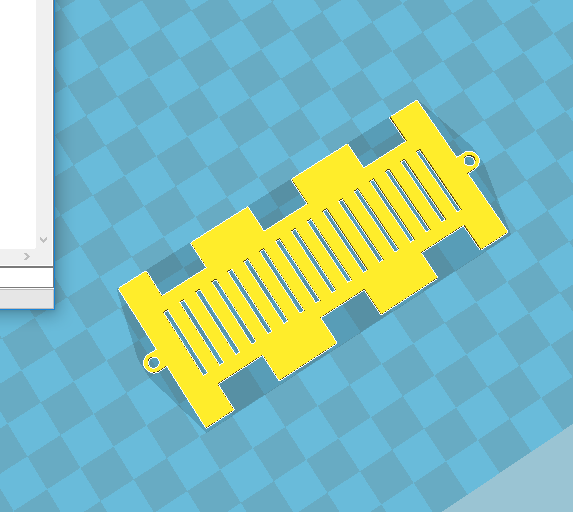

  13. Bonjour, Je viens vous adresser une question car je fais fasse a un petit soucis.. Quand je souhaite imprimé une pièce qui possède des trous, mon imprimante imprime celle-ci avec une plaque complète en dessous, il se fait que par exemple dans la capture d'écran ci-joint, Si je souhaite imprimer la pièce jaune, quand je vais imprimer elle sera posée sur une plaque complete en dessous (représentée par son ombre dans cura 15.04) C'est à dire que du coup les trous sont bouchés en dessous par la plaque, et je me vois mal découper chaque trous... Je voudrais que l'imprimante imprime l'objet directement avec les trous sans plaque en dessous, j'espère être clair... Merci d'avance

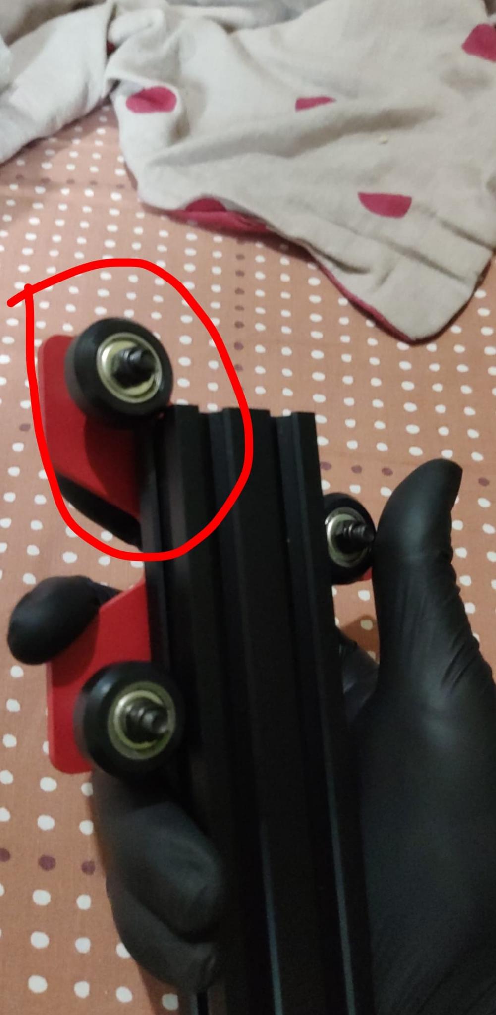

  14. Bonjour, Je viens de recevoir ma première imprimante 3D qui se nomme Alfawise U30 mais j'ai un petit soucis de montage. Je n'arrive pas a faire rentrer l'axe X entre les deux axes Y, c'est à dire qu'un côté rentre bien avec les "roues" mais de l'autre côté cela bloque. J'ai démonté et tout remonté 2fois mais j'obtiens le même résultat.. Cela vient du côté du chariot (pièce rouge en "triangle"). Je vous joins une photo afin d'illustré le problème. J'ai donc tout démonté et tester si le chariot passait sur l'axe Y mais rien, il ne veut pas rentrer. La roue tape sur l'axe Y et du coup je ne peux pas faire "coulisser" l'axe X Est-ce un problème personnel du genre je suis complètement stupide et je fais n'importe quoi ou bien est-ce un problème de pièce ? Merci d'avance pour vos réponses et désolé du dérangement Je tiens à rajouter que le chariot ne rentre pas non plus dans l'autre axe, cela bloque aussi
