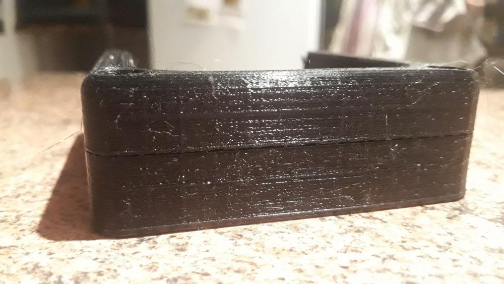

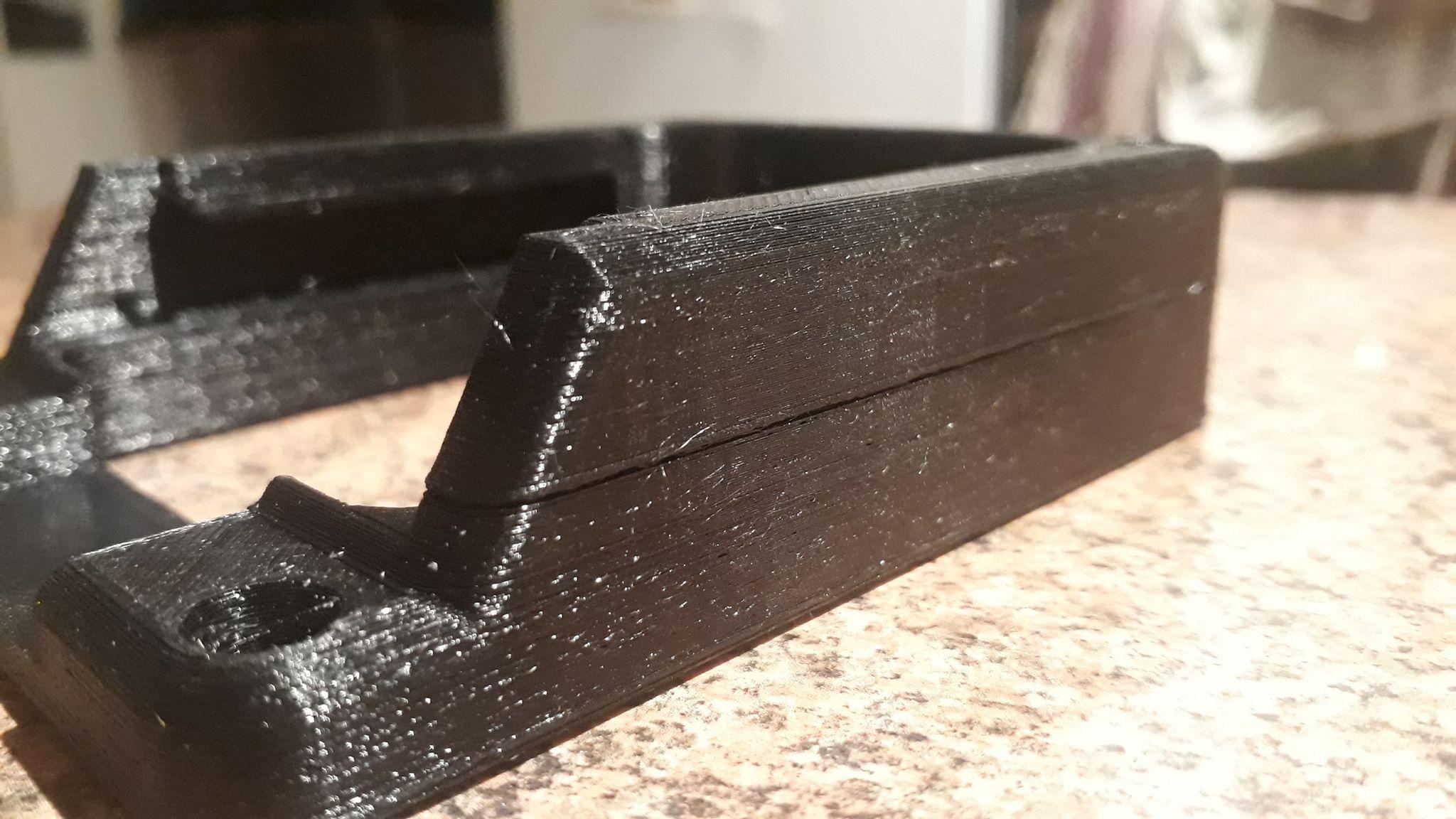

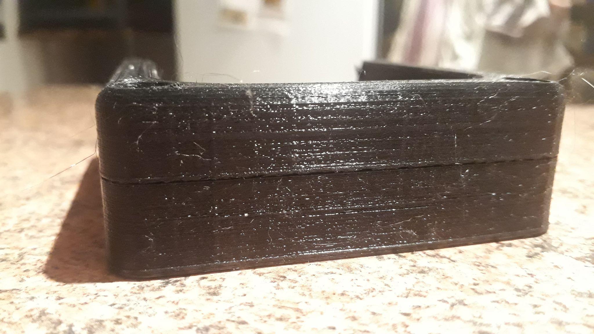

  1. Bonsoir, Je pense que cest important d'apporter les réponses pour que cela serve à d'autre ! La fuite de la buse / hotbreak causait le problème aléatoire de lignes manquantes et des boulettes sur la pièce. J'ai tout démonté, nettoyé comme je pouvais : scalpel, foret,.. Au retour c'est nickel. Pour l'historique : * Impression PLA apres achat imprimante = OK * Passage au PETG (T° d'impression dans les 220 degres). Tout marchait bien, je pense que peu à peu la buse s'est bouchée et cela debordait sur le bloc de chauffe. Voulant un peu nettoyer, je brosse à la brosse métallique le tout, hop je fais un court circuit avec la thermistance : elle ne marche plus; la carte mère en prend un coup... *Changement de thermi resistance et de carte mère, mais pas de démontage du hotbreak ni de la buse, pourtant ça a bougé, j'ai galéré pour remonter la thermistance. * je réimprime mais des "clacs" appairaissent : le fil dérape. Je comprend un peu tard que la buse se bouche, j'augmente la t° à 250°; cela marche toujours, mais de plus en plus de filament sur la buse, boulettes sur mes pièces et les lignes vides aléatoires apparaissent. Avant c'était ça : cf photos.test de plusieurs fichiers STL / Cura / Gcode / firmware, rien n'y fait. Pourtant comment savoir qu'une fuite entrainerait des lignes vides si "propres". Repassage au PLA : toujours la même. Puis grace à vous, prise en compte qu'il y a fuite... c'est un peu le démontage du dernier espoir, mais tout semble rentrer dans l'ordre en ce moment !! Mes impressions sont nickel ! Bon, j'ai quand meme un peu peur de repasser au PETG. Quelle température ? Merci à vous et si ça peut servir aux gens !

  4. Bonjour, voila plusieurs impressions de fichier différents ou j'ai des cassures ou lignes vide sur toute la couche. J'ai testé plusieurs températures, vitesses ou épaisseur de couche mais rien n'y fait... Je suis en PETG. C'est toujours à peu pres à la meme hauteur. vers les 20mm. Avez vous une idée ? Bug de l'imprimante ? De Cura ? merci !
  5. Il semblerait que cela "clac" pour moi que sur la première couche... Je vais tester de relever la buse encore. Pour la ligne manquante, j'ai imprimé deux fois le meme fichier et effectivement, la meme ligne. Ce serait donc le STL ! Merci
  6. La pression par le fil poussé qui ne sortait pas avait bien fait descendre la buse; Cela corrigé, j'ai refait un nivelling, et j'ai augmenté la température de chauffe. J'imprime en PETg, j'étais à 215deg, je suis à 250 maintenant. Cela marche beaucoup mieux, mais j'ai encore des cas (de temps en temps) ou le moteur revient en arrière comme s'il forçait trop. Normal ? Serait-ce la buse qui se bouche alors que "tout va bien" ? Le fil sort je veux dire. Par contre, une photo de ma drnière impression : on voit clairement une ligne absente... des idées ?
