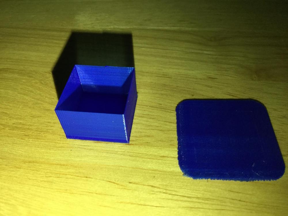

Bonjour à tous, je viens de faire l’acquisition de ma 2eme imprimante 3D. La première une dagoma easy200 a bien servi, j’avais besoin d’augmenter la productivité, de tester des nouveaux matériaux, le mélange des couleurs... Bref’ j’ai investi dans la A20M, apparement j’ai reçu la nouvelle version. Quitte à passer un peut de temp à monter et régler la bête, j’ai déjà installé le BLtouch, j’ai reçu les tl-smoother que j’ai pas encore installé. Je suis surpris par la qualité de montage, j’ai rien eu à régler au niveau des roulements, aucun jeu. Malgré les différents retour sur le fait qu’il fallait tout vérifier et re-régler. Bref, quand on démarre la machine il y a un ventilateur à côté de la tête de chauffe qui tourne tout le temps. Le problème du coup, c’est qu’il tourne avant pendant et après l’impression, peut importe la température de la tête. Y a pas un problème quelque part ? d’avance merci

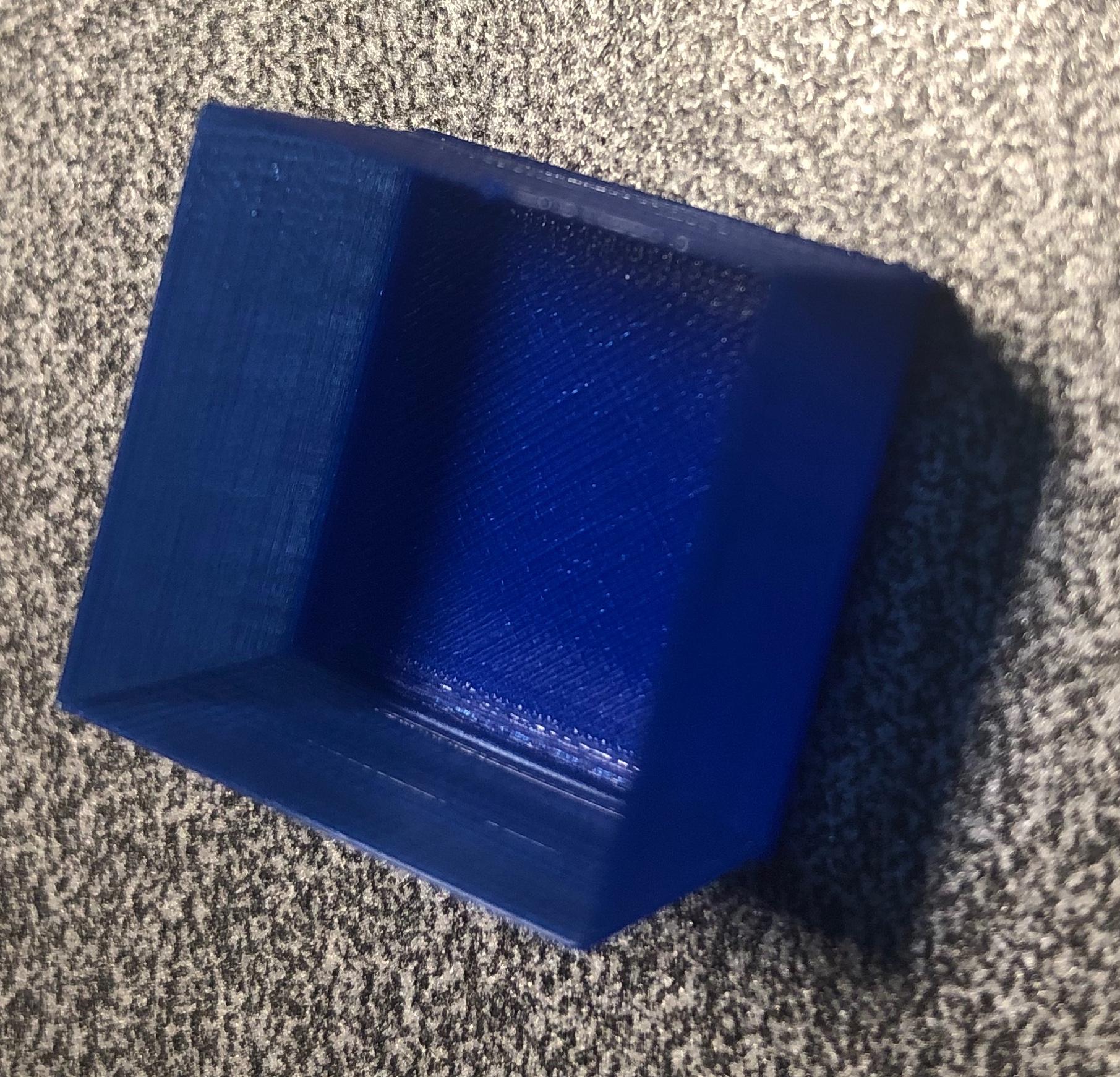

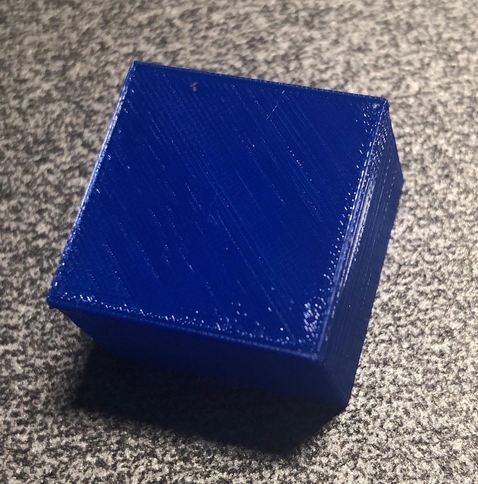

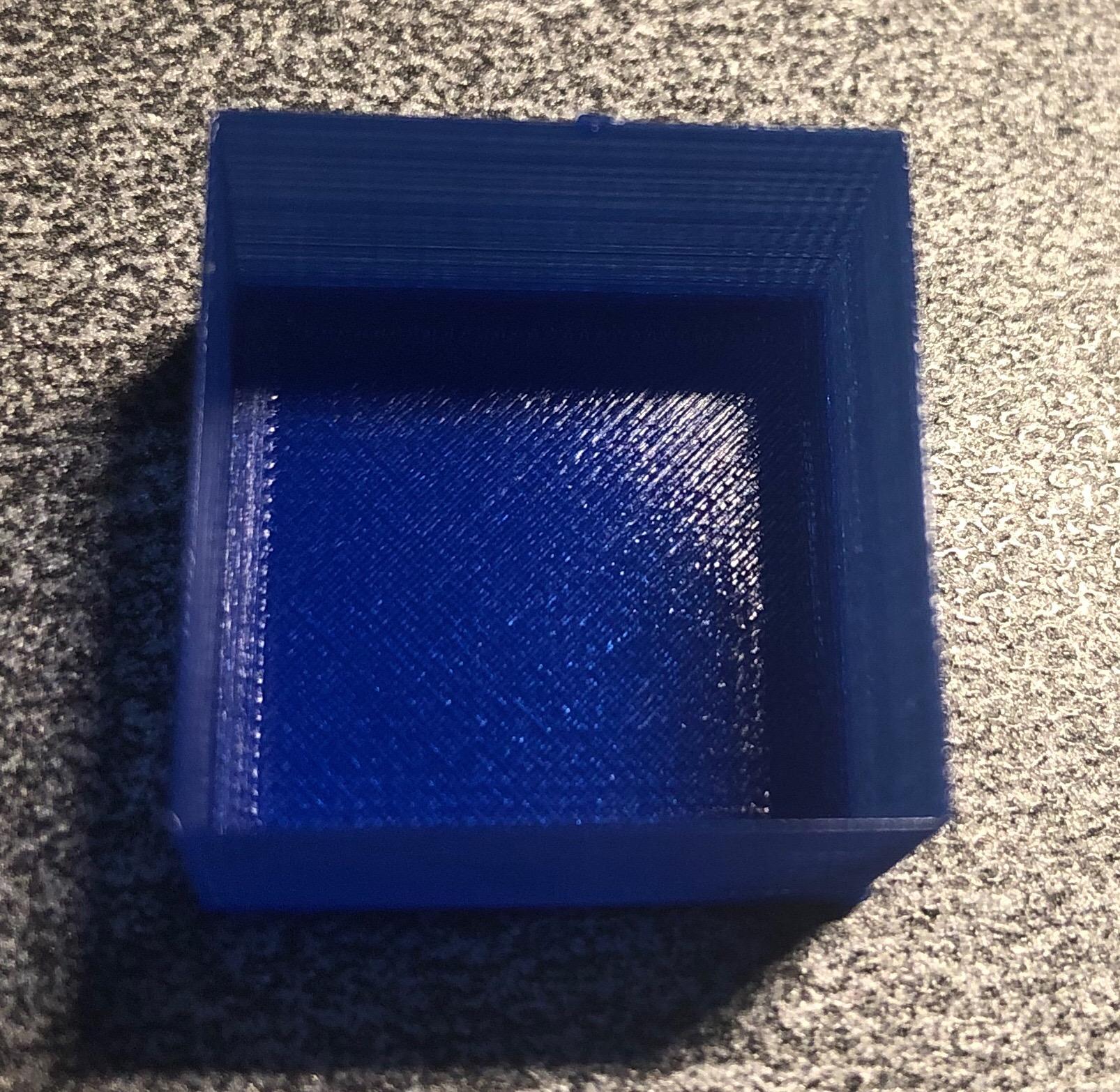

Alors voila, je viens d’imprimer le cube en spiralisé, comme le test que j’avais fait au début. Ca n’a absolument rien n’avoir. C’est ultra fin le 0,2 en fait. impression du radeau nickel, décollage de la pièce nickel. C’est super fin. J’ai suivi ton conseil, j’ai imprimé avec une hauteur de couche de 0,15. La surface du dessous est nickel aussi. J’ai jamais vu une qualité pareil sortir de cette imprimante. revers de médaille, une pièce qui me prenais 3h30 environ, passe maintenant à 8h. Je lance un test pour voir, mais je vais vraiment devoir réfléchir si je vais rester en 0,2 pour le coup. Ou alors je négocie une 2eme imprimante à madame. L’extrudeur ne claque pas non plus.(ouf) Donc tout ça pour ça, la buse d’origine doit être une 0,4. J’ai commandé une 0,4 et reçu un truc qui n’a rien à voir, alors qu’elle est gravée 0,4. Ce qui m’a induit en erreur pour tout le reste. Du coup j’ai bien une 0,2 maintenant qui du coup va sûrement être trop fine. ok, restons calme ! Derniere question subsidiaire. Je viens d’acheter du filament flexible pour faire des petites pièces. Ça va bien se passer avec la buse 0,2 ou ça risque de bourré à l’interieur ? Moralité de l’histoire, achetez vos pièces sur des sites spécialisés pour recevoir la qualité qui va bien et éviter de perdre du temps a tout le monde et gâcher du filament pour rien. Surtout au prix d’une buse.

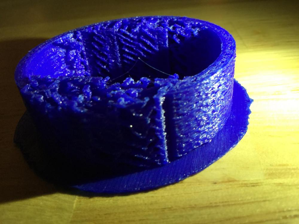

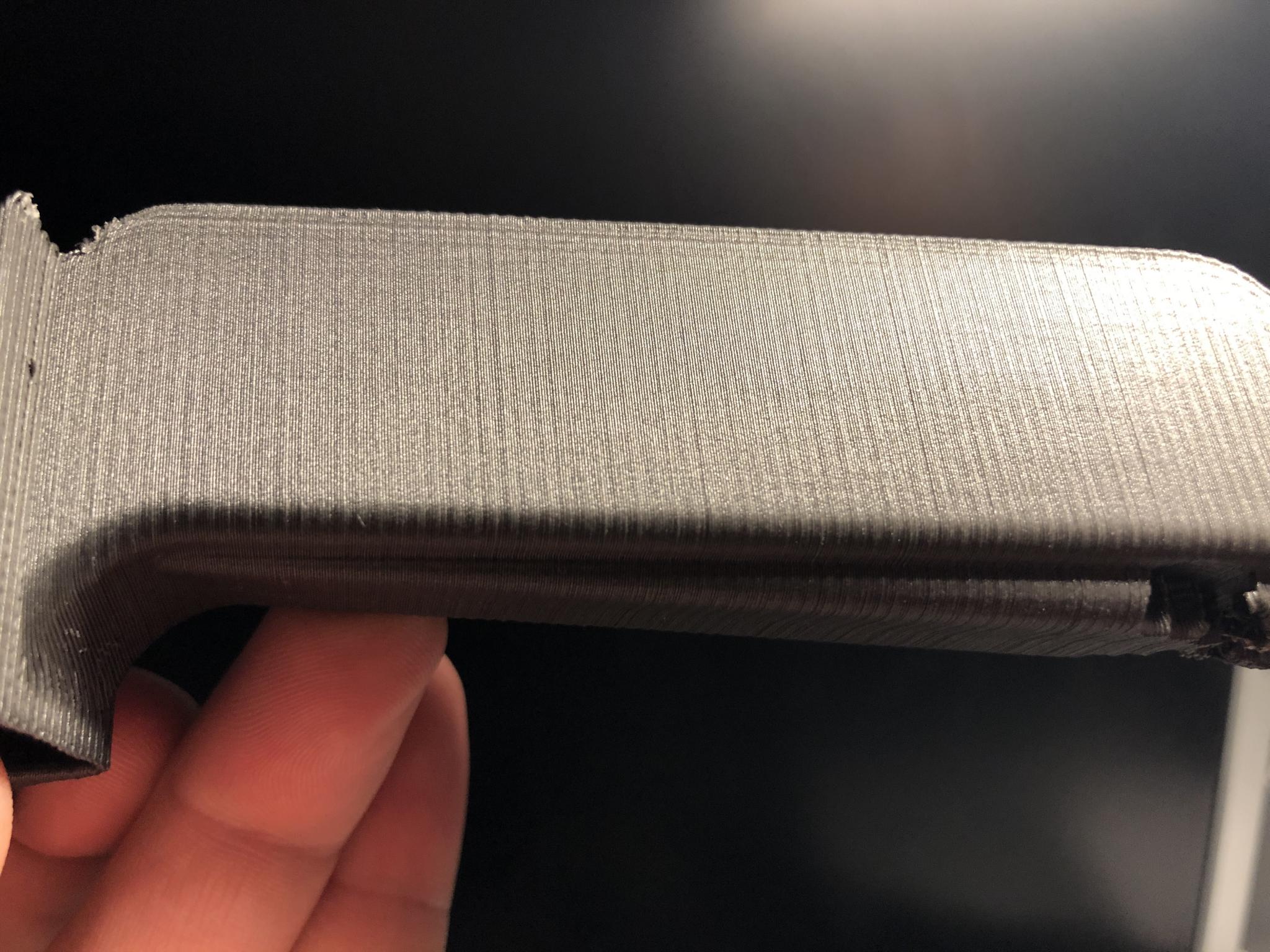

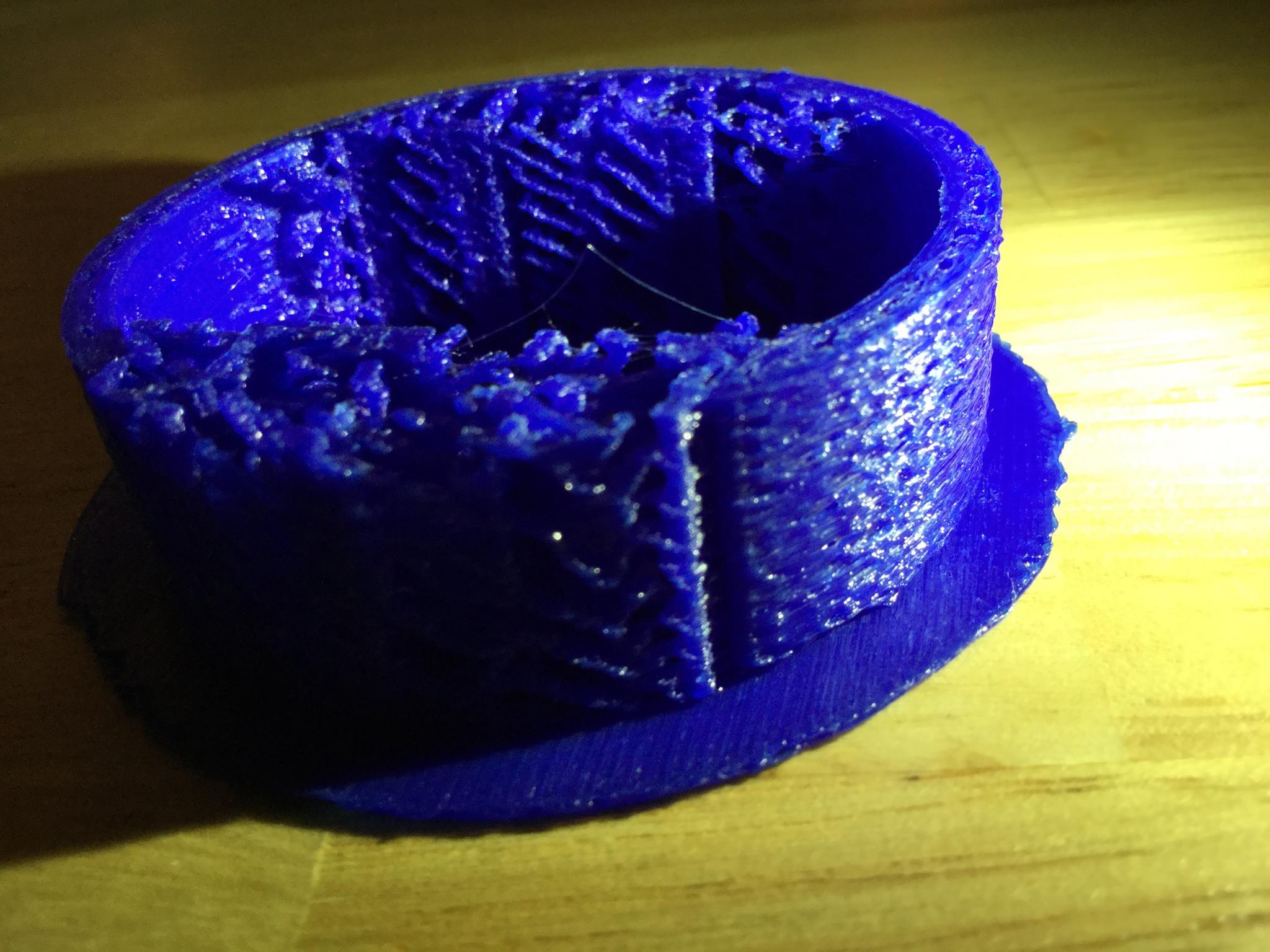

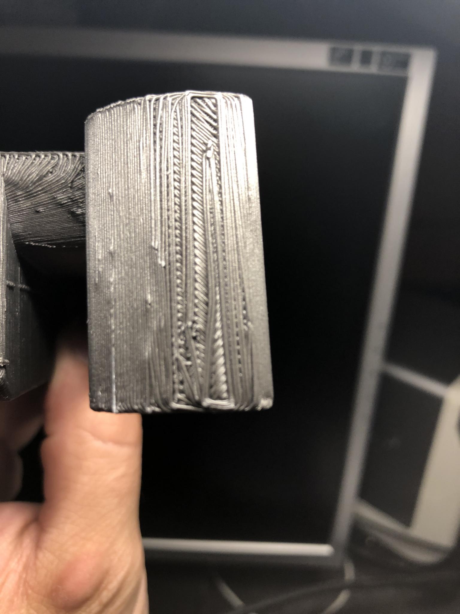

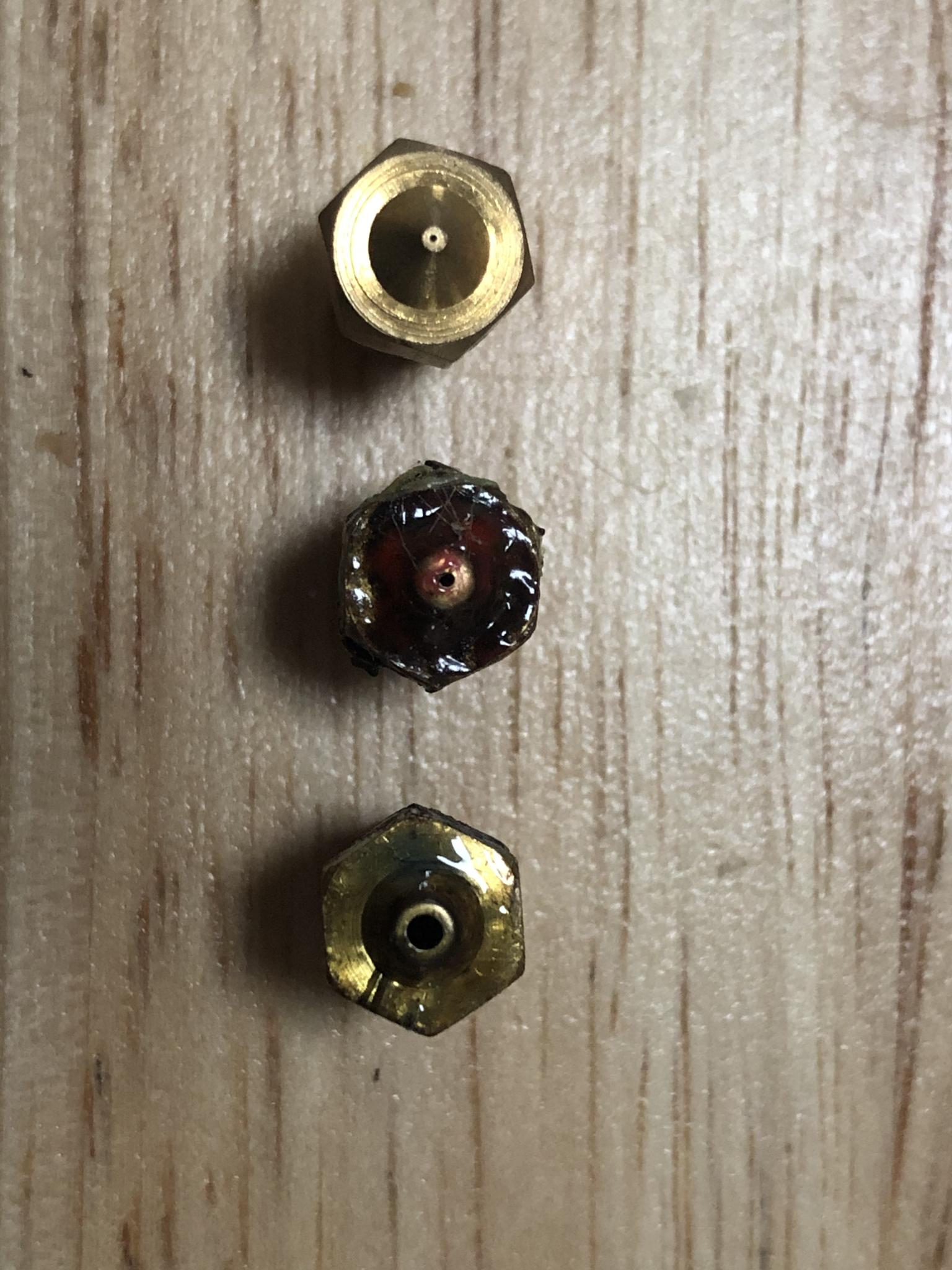

@r2d2, encore merci pour tout. effectivement, sur la photo c’est tout pourrie. En fait j’ai aussi des petits problèmes de réglage de la lame d’air. Sur cette pièce c’est pas beau je sais mais comme c’est un proto fragile, parfois j’ai du mal à décoller les supports et je casse un morceau de la pièce. (J’ai encore à apprendre) bon, sinon, j’ai commandé et reçu une nouvelle buse pour tester la théorie de @r2d2. Et la j’ai bien ri... jaune. de haut en bas : 0,2 neuve 0,2 d’origine 0,4 pas neuve mais pas beaucoup servie. donc, si la 0,2 que je viens d’acheter est bien une 0,2 alors la 0,2 d’origine est bien usé et la 0,4 c’est juste du n’importe quoi. Non ? je redonnerai des News quand j’aurrai tester la nouvelle buse

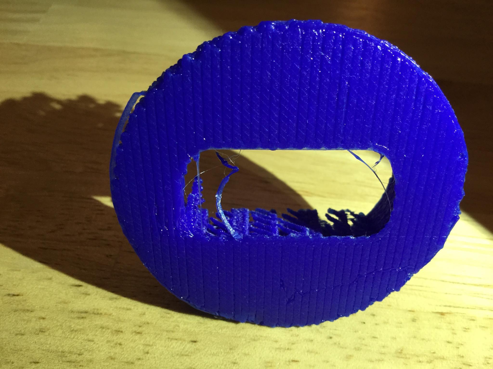

Bon. J’ai remis la buse de 0.4. C’est tout pourri, même le rado est grossier. Y’a des bulles qui sortent avec le filament. En dessous du rado, l'épaisseur du filament fait 1mm. j’imprime un cylindre avec une ouverture en face, à l’intérieur c’est les supports. Il y a quoi comme logiciels gratuit pour tester la différence ? au passage, j’ai comparé les 2 buses. Les 2 buses ont l’air en bon état. La 0,2 est clairement plus petite que la 0,4. Je vais quand même en racheter une.
@r2d2 Merxi beaucoup pour le travail d’investigation que tu fait. je comprends ton raisonnement sur l’usure de la buse. Et, effectivement j’ai acheté la Dagoma d’occasion a Dagoma. Et je doit bien reconnaître qu’au début je tâtonné bcp et je devais nettoyer la buse avec une brosse. Je l’ai changer pour une 0.4 en pensant avoir déjà une 0.4. Mais les résultats d’impression sont devenu moins joli, moins fin, des problèmes pour emboîter des pièces qui s’emboitais bien avant. Puis j’ai commencé à avoir des problèmes de sous extrusion, qui au final se révéler être une problème d’angle d’arrivée du filament dans l’extrudeur. L’impression des pièces est nickel. Sur la pièce que je viens d’imprimer, je me suis un peut planté en positionnant la pièce sur le plateau. Elle était penchée. Elle est ressortie nickel mais avec plus de support que prévu. Et un petit défaut au niveau du contact entre la pièce et le haut du support. Ce qui a engendré quelques fil non solidaire ou très peut. J’en ai mesuré et effectivement j’ai 0.3mm de diamètre. La réflexion sur l’usure me paraît logique. maintenant que j’ai résolu mon problème de sous extrusion, il faudrai que je remonte la buse de 0.4 qui est quasiment neuve du coup. Et que je refasse les essais en fait. mais au vu de la qualité d’impression que j’avais, il y a de grande chance que je rachète une buse neuve en 0,2. Et mettre les paramètres de cura en 0.2.
