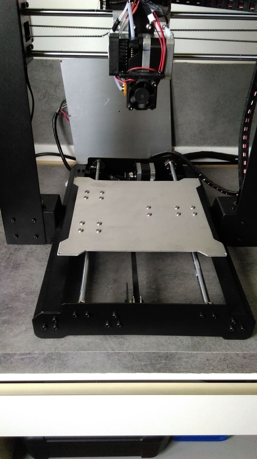

  8. Bonjour tout le monde, Je viens de mettre e n place aujourd'hui mon kit de fiabilisation de l'axe z : on se rend compte que l'arceau bouge un peu dans tous les sens... Pour la modique somme de 7,50€ chez Leroy Merlin et une petite journée d'impression. Vous pouvez trouver ce kit à ce lien : http://www.thingiverse.com/thing:921948 Il permet de rigidifier l'ensemble de l'imprimante, je pensais aussi que ça réglerait un petit soucis de sous extrusion que j'ai, mais bon apparemment ça n'y fait pas : il faut que j'imprime entre 30 et 40 mm seconde sinon le problème apparaît à certains endroits. J'ai trouvé cette page qui est très inintéressante pour les problèmes d'impression 3d : http://www.makershop.fr/blog/ultimaker-le-guide-visuel/ Voilà ce que donne l'installation : https://goo.gl/photos/Kk52j4dVruBfwaMx8 Et ça c'est ce que je prévois d'acheter pour faire une mise à niveau : http://www.3dprima.com/en/accessories/spare-parts/micro-swiss-mk10-4mm-all-metal-hotend-kit.html http://www.3dprima.com/en/accessories/spare-parts/wanhao-i3/micro-swiss-cnc-machined-lever-for-wanhao-i3-extruder.html Voilà voilà, bonne nuit

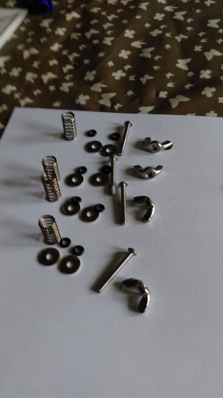

  14. Bonjour à tous, Je n'utilisais que la carte SD pour mon imprimante 3D car pas de pilotes disponible pour win10, mais ça s'était avant... Depuis j'ai trouvé ce logiciel : http://www.mattercontrol.com/ qui interface intégralement mon PC et mon imprimante, je peux même recevoir un mail pour me dire que l'impression est terminée. Il a un super trancheur intégrée et gère parfaitement les leveling manuels, et intègre un compensateur, enfin bref un petit bijou je trouve, depuis j'au laissé tomber CURA... Voilà essayez le ça mange pas de pain.

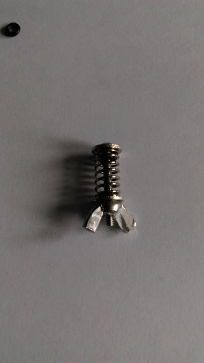

  17. Bon ben voilà ce que j'ai fait : J'ai ajouté des petits joins qui viennent empêcher les ressorts de se désaxer, buildtape enlevé que j'ai remplacé pas une plaque en verre de 3mm (j'ai du augmenter la butée du switch), ce soir je teste la laque... Et au pire je reviendrais au builtape si c'est trop galère et j'ai aussi réaxé mon axe Z ... Voilà à suivre.
  18. bha je suis dans ma phase de teste, on verra au pire je ferais verre plus build : parce que en fait je trouve que pour décoller je force trop sur le plateau chauffant et j'ai peur de flinguer les moteurs...
  19. Alors tout d'abord, il faut savoir qu'il y a un site américain qui répond au questions techniques assez rapidement. Tout d'abord j'ai réussi à interfacer mon imprimante avec mon PC Win10 en utilisant le logiciel Matter Control : il fait tout et est super facile à paramétrer. Il faut juste penser à désactiver la veille HDD, sinon ça plante. Ensuite je vais retirer le Build Take : les impressions sont trop dure à décoller et il s'abime trop vite, et en plus je force sur le moteur du plateau, du coup je me suis fait découper 6 plaques de verre en 21x21X0,3 : c'est plat et lisse, je vais essayer la colle UHU ou la laque ( si quelqu'un peut me conseiller quel type de laque à prendre : L'Oreal parce que je le vaux bien ... lol), je me suis fait un joli meuble que j'ai pu mettre à niveau. J'attends maintenant de voir les modifs que va faire mon pote pour les entretoises et ressorts. Voilà voilà.
