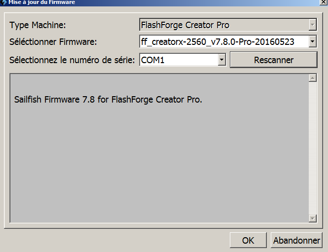

MERCI dbc3d, Je te dois un grand merci car personne, même pas mon fournisseur n'avait pensé à "ditto". Et je pataugeais depuis quelques jours. La machine était partie pour remplacement de la carte mère et je pense que c'est à ce moment là que l'instruction "ditto" c'est trouvée changée accidentellement. Flashprint devrait indiquer "ditto" dans ses tuto ! mais il n'y a rien sur ce sujet de double buse. Merci bdc3d et cordialement à tous. Jacques Problème résolu. -

J'avais chargé le nouveau FirmWare qui date de fin novembre. Je pense que c'est sur la carte SD qu'il s'installe. Voici ses caractéristiques : -

J'ai pris la dernière version de FlashPrint et j'ai mis à jour le FirmWare. Je ne comprends pas et je suis en panne avec cette magie comme tu dis. La carte mère de l'imprimante a été changée il y a qulques jours. Serait-ce la cause de mes ennuis ? -

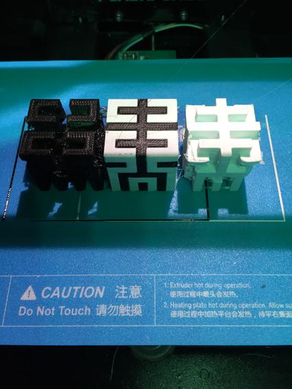

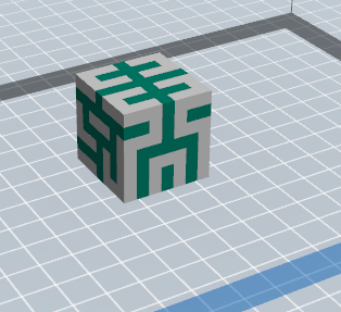

Merci de me répondre. Ci-joint le fichier. Les pièces étaient bien centrée. Voici quelques vues : Cordialement. Jacques Hilbert_Cube_b.x3g -

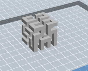

Bonjour, Avec mon imprimantes à 2 buses, l'impression crée 3 objets distants de 35 mm (c'est la distance entre les 2 buses). Au milieu un objet normal bi-color avec en supplément à sa gauche un objet créé par la buse de gauche et à sa droite un objet crée avec la buse de droite. Si l'objet fait plus de 35 mm de large, il y a superposition de l'impression. Je pense qu'il faudrait ré-initialiser le point x=zéro pour chaque buse, mais je n'ai pas trouvé de réponse à ce problèmes dans mes recherches sur Internet. Normalement le logiciel devrait en tenir compte puisqu'il permet de spécifier la destination de chacune des 2 buses. L'imprimante est une " FlashForge Creator Pro" avec le logiciel "FlashPrint" qui crée le fichier ".x3g" . On charge successivement 2 parties différentes d'un même objet et le logiciel permet d'attribuer une buse à chaque partie, mais ensuite il ne semble pas tenir compte de la position des buses. Le fournisseur me dit qu'il faut faire 2 fichiers, mais comme les deux impressions sont imbriquées dans la même pièce, cela me semble impossible d'avoir 2 fichiers. J'ai utilisé les exemples fournis par le logiciel FlashPrint à savoir : Fichier -->Exemples --> Hilbert_Cube_1.stl , puis Fichier -->Exemples --> Hlber_Cube_2>stl. On sélectionne ensuite les buses. Quelqu'un a-t-il eu un même problème ? Cordialement.
