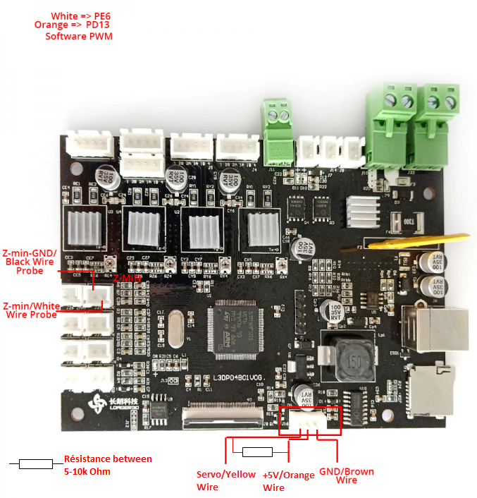

Bonjour messieurs, bà je vous avouerai que je me suis fait avoir la 1er fois: Jai branché le orange sur le orange du tuto, le marron sur le marron et pour le jaune bà je me suis dis ba sur le rouge quoi lol. C'est pour cela que je me suis permis de vous expliqué ma confusion lol Serait t'il pas plus logique de marqué sur le tuto à la place des codes couleurs signal, 5v, gnd. Et de mettre en légende si vous avez: Les fils sur votre bltouch rouge, orange, marron : rouge:5v, orange:signal, marron:gnd. Les fils sur votre bltouch orange, jaune, marron : orange:5v, jaune: signal, marron:gnd. ou un truc dans le style histoire d 'orienté les "profane" lol
Pas pour ton soucisé etant donnée que ta pas installé la resistance entre le 5V et le signal (ton bltouch fonctionne car il fait sont test rentrer sortie à la mise sous tension). Pour les couleurs c'est pour aider les personnes qui veullent installer leur bltouch sans stress lol edit: desolé j'ecris avec le clavier visuel windows (café 1 clavier 0 snif)
Bonjour @CacaoTor, J'ai fait ma petite "enquête" lol sur les couleurs des fils du bltouch est sur l ensemble des photo du net je remarque Qu'il y a deux variantes jaune,rouge,marron ou jaune,orange, marron. En gros le rouge c'est le orange. Mais sur le tuto les couleurs sont orange,rouge,marron. Du coup les possesseurs de bltouch pourrait confirmé mon "enquête" ?

Non les couleurs sont les memes que en sortie du connecteur. Je pense qu Il ont soit fait une nouvelle révision (v3.1) pu il ont simplement changer les couleurs. -

Bonsoir, carte mère V0G, câblage de la résistance en parallèle entre le 5v et signal sur les fil d'une rallonge dupont (résistance protégé sous gaine thermo entre le fil jaune et orange ) Si tu veut de meilleur photo je pourrais t'en faire d'autre vendredi ou samedi. Cdt -

Bonjour, Modeste retour j'ai installé le bltouch avec le GIT de Hobiseven. L'ensemble fonctionne parfaitement (pas de bug TB détecté pour le moment). Je me suis permis de modifié une photo du tuto ci cela vous interesse (pour le futur tuto) car mes couleur de fil (bl touch v3) ne correspondé pas avec le tuto. Jj'ai également rajouté une résistance de 10k lors de mon cablage (comme préconisé) qui apparait également sur la photo. Sinon j'ai du commenté le parametre ci dessous dans configuration.h pour que cela fonctionne: (sinon cela m'affiché lors de la compil version obsolete) //#define BLTOUCH_V3 -
