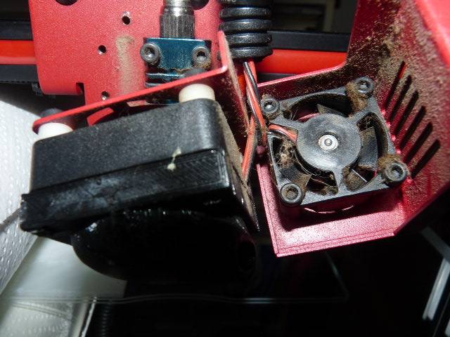

Il doit tourner en permanence. Ce qui se passe, c'est que le radiateur ne refroidit plus le plastic à ce niveau là et la température est montée entrainant une fonte précoce du filament bien avant la buse, puis en refroidissant un bouchon s'est formé, ce qui empèche maintenant de pousser sur le plastique fondu qui se trouve plus bas. -

OK. Vérif du ventilo "radiateur" (le petit (30 mm), pas le gros(40 mm) - il doit tourner en permanence. -

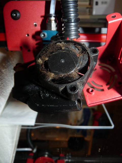

Au cas ou, ce ventilo me joue aussi des tours depuis le début de la semaine : Photo après avoir retiré le capot de la Hot-End Et photo de l'autre face après démontage des vis de soutient: D'après le PLA consommé, cet état est atteint après (environ) 1200 heures d'impression. J'ai bien sur nettoyer délicatement l'ensemble.(pinceau et aspiro). Ce type de ventilo semble intégré une sorte d'interrupteur. Quand tu pinces les deux cotés de la partie centrale entre tes doigts, un clic retentit et le ventilo se met à fonctionner ou pas. Pour autant qu'il ne soit pas mort. Parfois if faut s'y reprendre à plusieurs reprises pour le mettre dans la bonne position. Bonne chance! ... et dis nous quoi ... A propos - si tu update ton profil avec le nom de ton imprimante, ça aidera les autres membres à l'identifiée lors de tes futurs sujets. Lors de la création du sujet tu peux également choisir la catégorie "Alfawise/Longer". Pour le moment ton sujet est générique et n'est pas forcémant lu par les posesseurs d'Alfawise.
@Miki314, J'ai une U20, mais le principe doit être le même sur la U30. Ce ventilo doit tourner en permanence : c-à-d dès que l'imprimante est sous tension. Donc au vu des photos, tu devrais le voir tourner. Tu trouveras une description du connecteur de la U20 ici - (même si le sujet n'a rien à voir avec ton souci) - recherche "Nozzle Fan"ou "Heat Sink" (suis pas trop sur) sur le shéma. Quand le ventilo ne tourne pas, le symptome c'est très peu de fil s'écoule pendant une impression et l'extrudeur claque. En extrusion manuelle tout semble se dérouler normalement. Tu peux trouver des 24 volts pas loin de chez toi - c/o 3D online.be
