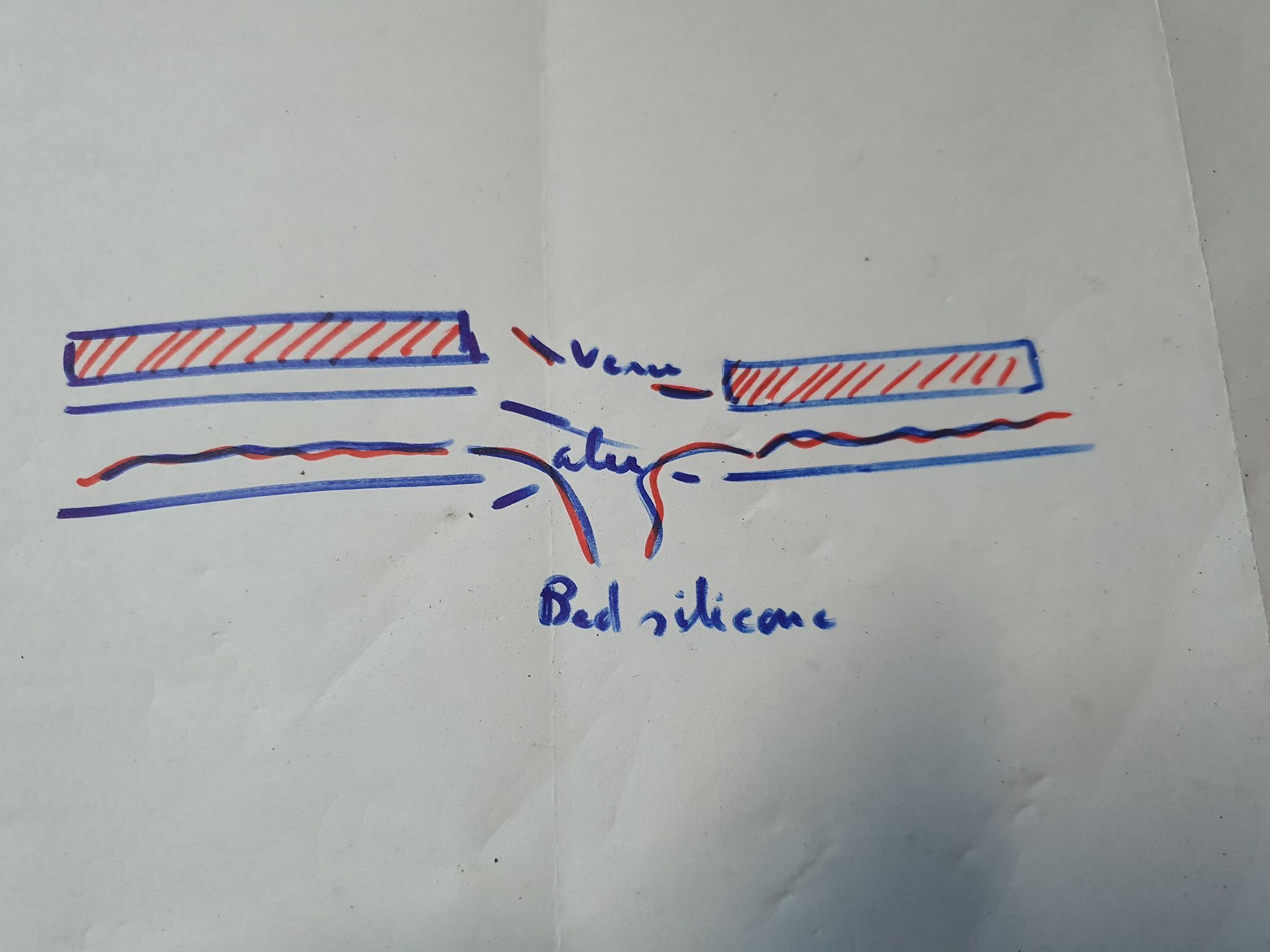

  1. Ok merci Quelle config serait la mieux pour le plateau ? gauche ou droite ? gauche : bed silicone en sandwich entre 2 plaques d'aluminium et plaque de verre au dessus droit : bed silicone en sandwich entre 1 plaques d'aluminium dessous et la plaque de verre au dessus Et du coup, quelle epaisseur d'aluminium ?
  2. Hello hello, je reviens apres un peu d'absence (lol) J'ai repris la fabrication de mon Hypercube, je suis pas loin de la fin. Je bloque sur le plateau chauffant : Je dois faire un bed de 510 x50mm a l'aide d'une plaque en alu, avec un pad chauffant de 450x450 en 220v dessous (isolé) et une plaque en verre de 4mm dessus. quelle epaisseur de plaque alu prendre ? 3-4-5mm ? + ? Et si y'en a qui seraient pret a me filer un coup de main pour la config sous klipper, ca serait cool Manta M5p + cb1 +tmc2209 Ebb42 Hotend 24v Quelle carte sd pour le prog ? 2go ca suffit ?

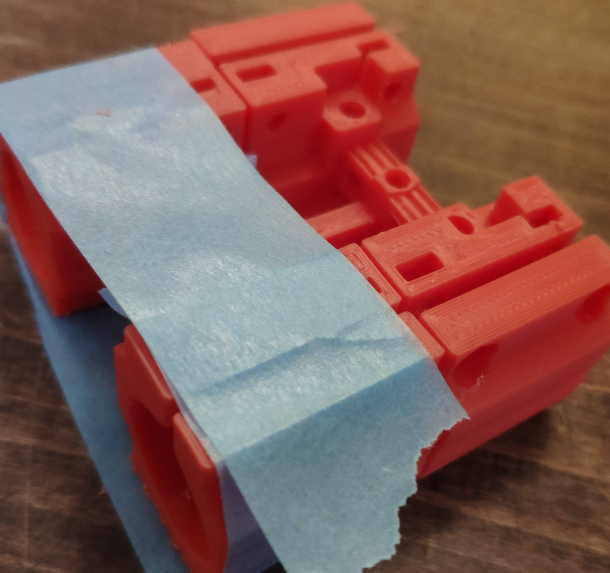

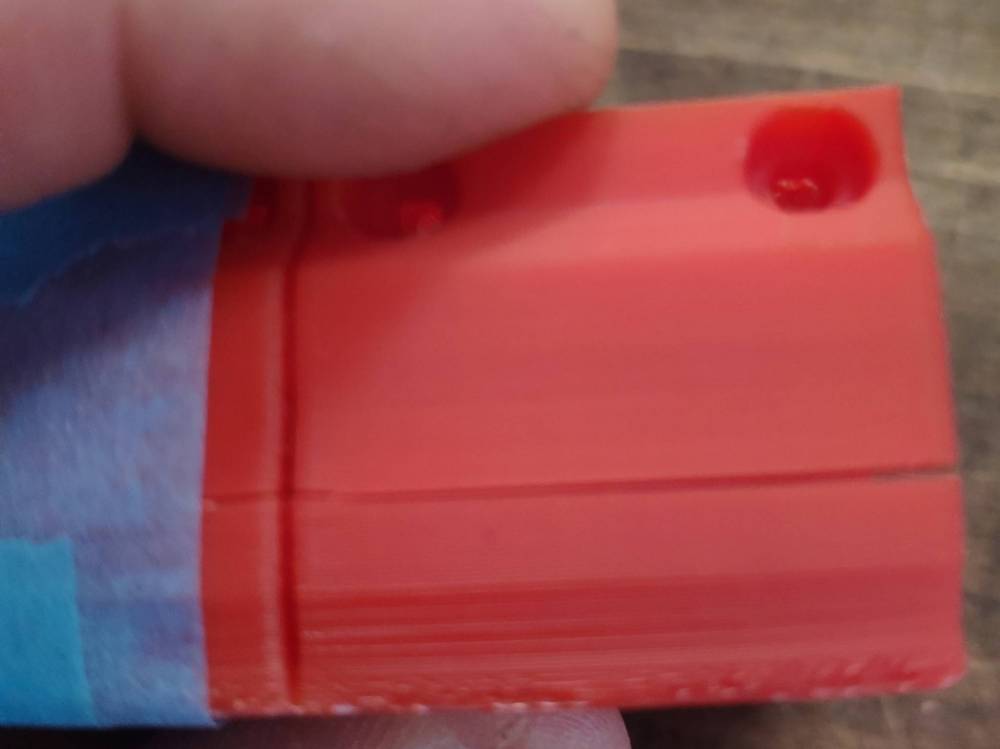

  6. Voilà les photos :

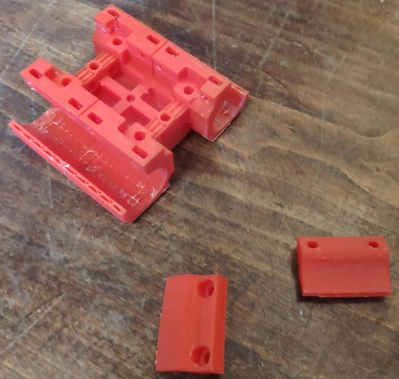

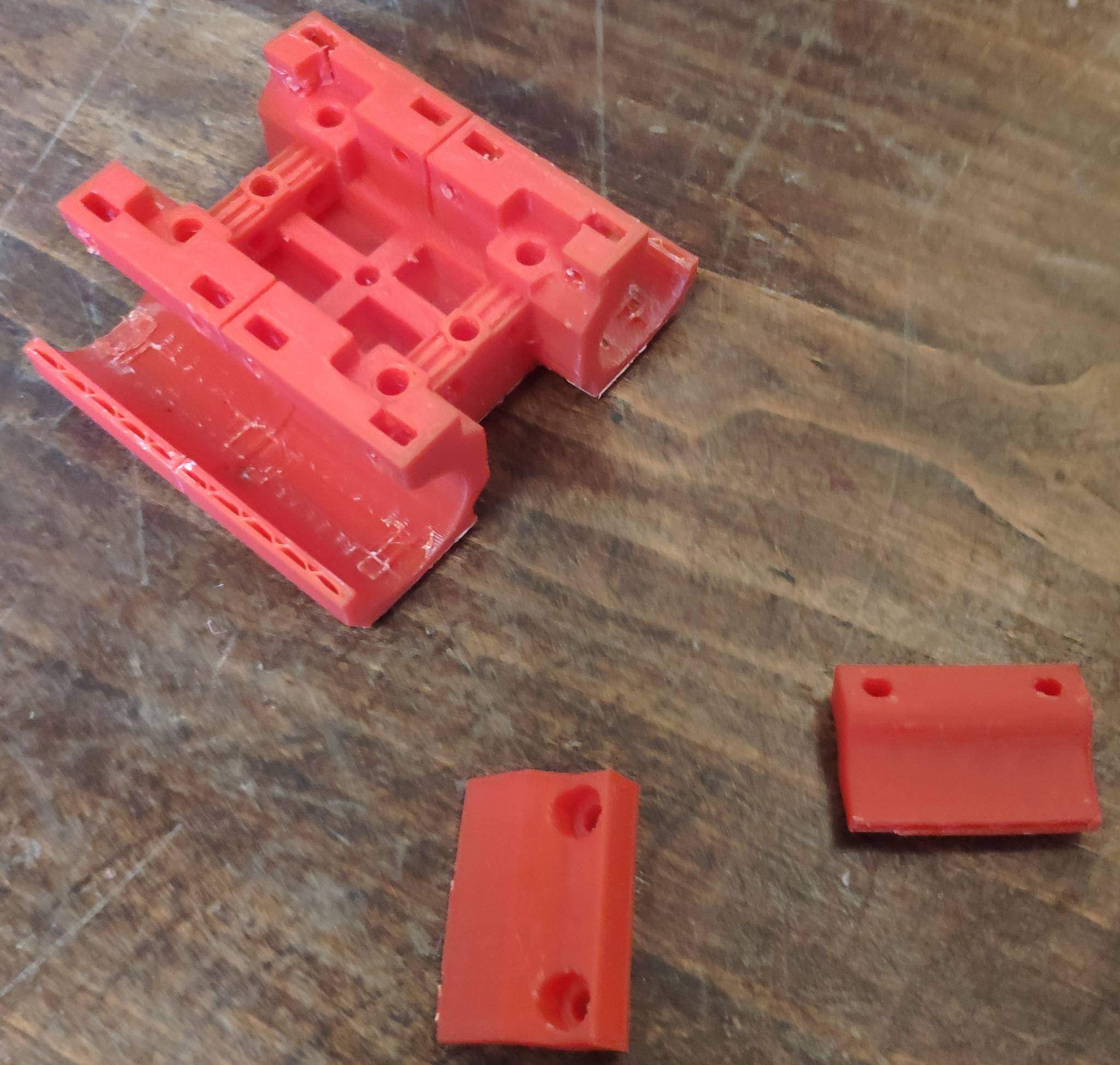

  7. J'ai imprimé 2 fois le chariot que tu m'a conseillé, mais le même problème apparaît, les parois devant tenir les roulements sont très fragiles et cassent...

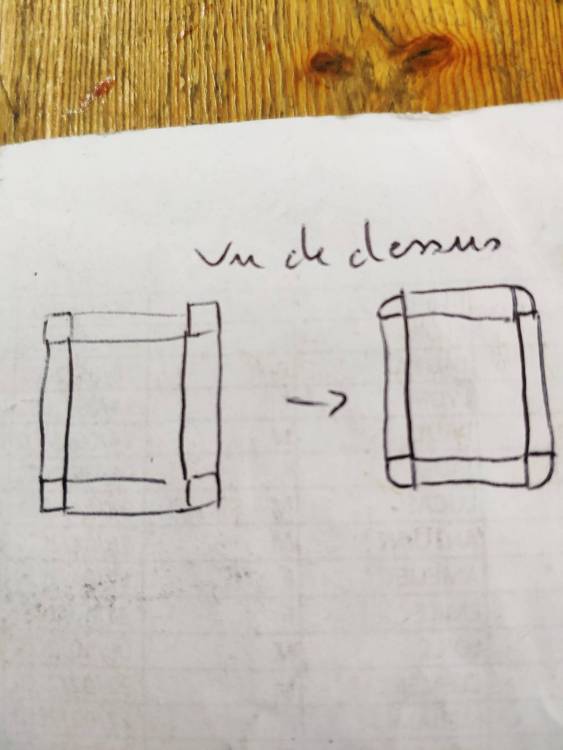

  9. Non mais les profile c'est juste pour les 4 verticaux, y'a quasiment rien à fixer sur l'extérieur verticalement, et si je doit mettre un truc en plus, ça sera à l'intérieur, ou sur les horizontaux, donc ça risque pas de me gêner... Voir dessin... Autre chose, on m'a conseillé de passer en rails linéaires, mais je suis perdu dans tout les modèles de config possible, et aussi j'imagine qu'il faut changer certains supports à imprimer...
