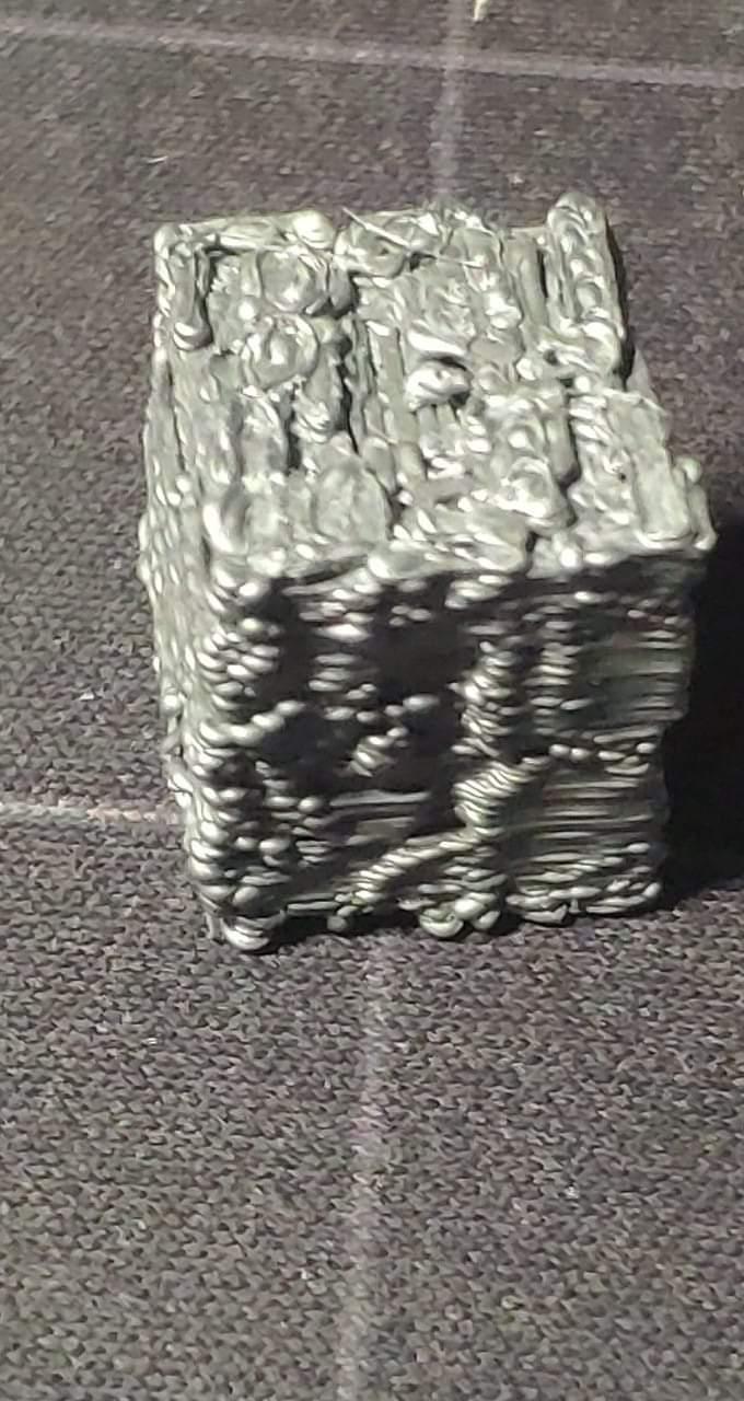

    Merci. Je joint le cube de ma première impression, lol
