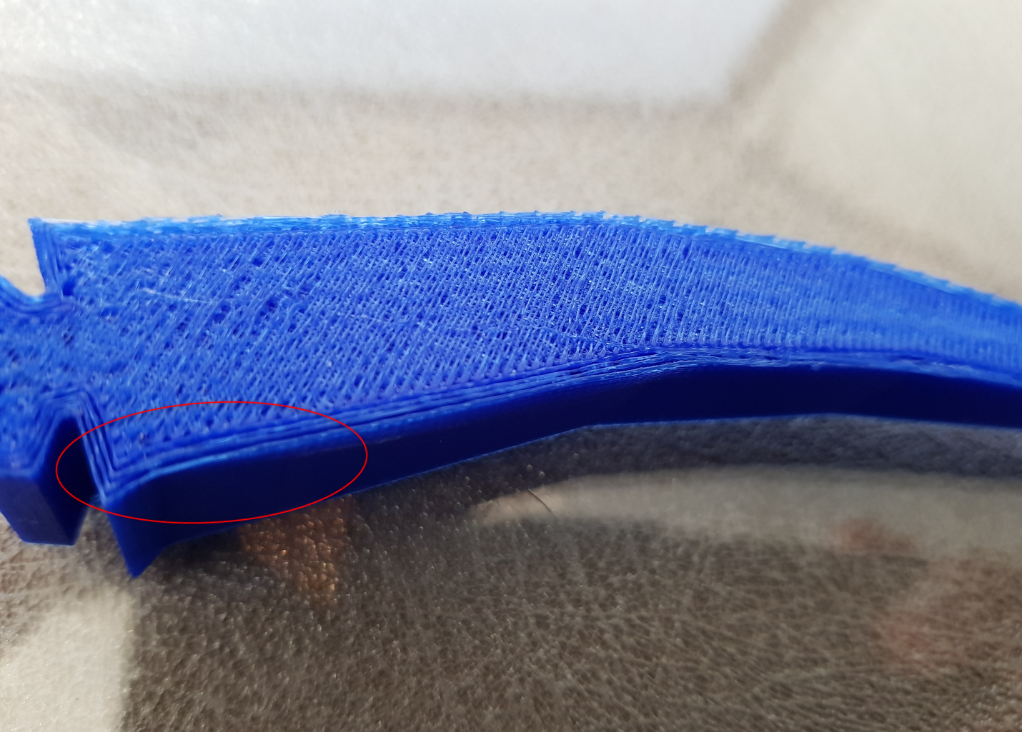

Bonjour à tous, Fausse joie j'ai refait deux pièces et les deux pièces ont le même défaut: Une séparation fragilisée se fait pile poil au même endroit. et l'impression continue. en fait la petite partie sur la photo est très rigide comme la grosse partie mais une défaut et une fragilisation apparaissent toujours au même endroit j'ai vérifié mon axe Z pour voir s'il n'y avait pas un blocage a cet endroit et apparemment tout est bon. Je ne comprends plus rien. -

Ok merci fran6p. entre temps j'ai peut être trouvé la raison. En fait ça me fait ça, j'ai des problèmes d'impression depuis le jour ou j'ai eu le filament qui s'est coincé au niveau de la bobine pendant la nuit du coup le petit pignon d'entrainement de l'extruder a tourné su le filament coincé pendant des heures et à priori s'est usé sur la périphérie et à du mal maintenant a entraîner. j'ai dévissé les deux petites vis et je l'ai remonté de 2mm pour qu'il n’entraîne plus au même endroit et je viens de relancer une impression -

Oui exact merci du conseil. Tu as une idée sur le problème de la;perte d'impression tours au même endroit? -

Pascal-38 a posté un sujet dans Discussions sur les imprimantes 3D
Bonjour à tous et bonne année a vous, Voila mon soucis, depuis quelques jour j'ai un problème récurent: toute l'impression se passe bien jusqu’à environ 95% et la c'est le drame la pièce n'a plus aucune tenue sur les dernières minutes d'impression (Voir photos) alors que le reste de la pièce est hyper résistante. Je ne comprend plus. Je possède une ENDER3 et j’utilise CURA 4.3.0 et j'imprime en PLA et je vous joins ma config: Si quelqu'un a une idée....... -
