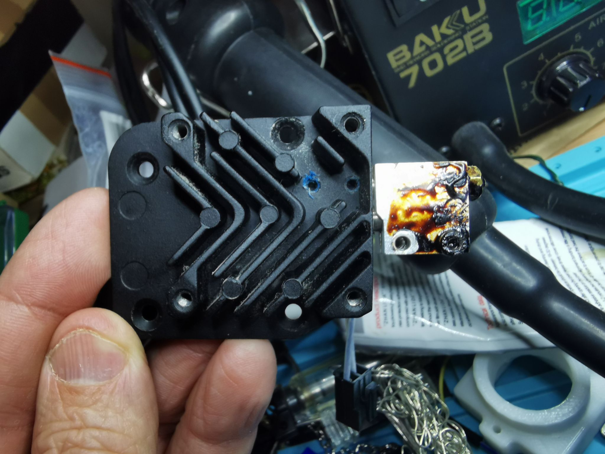

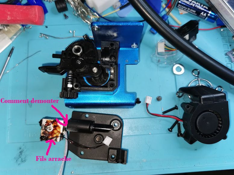

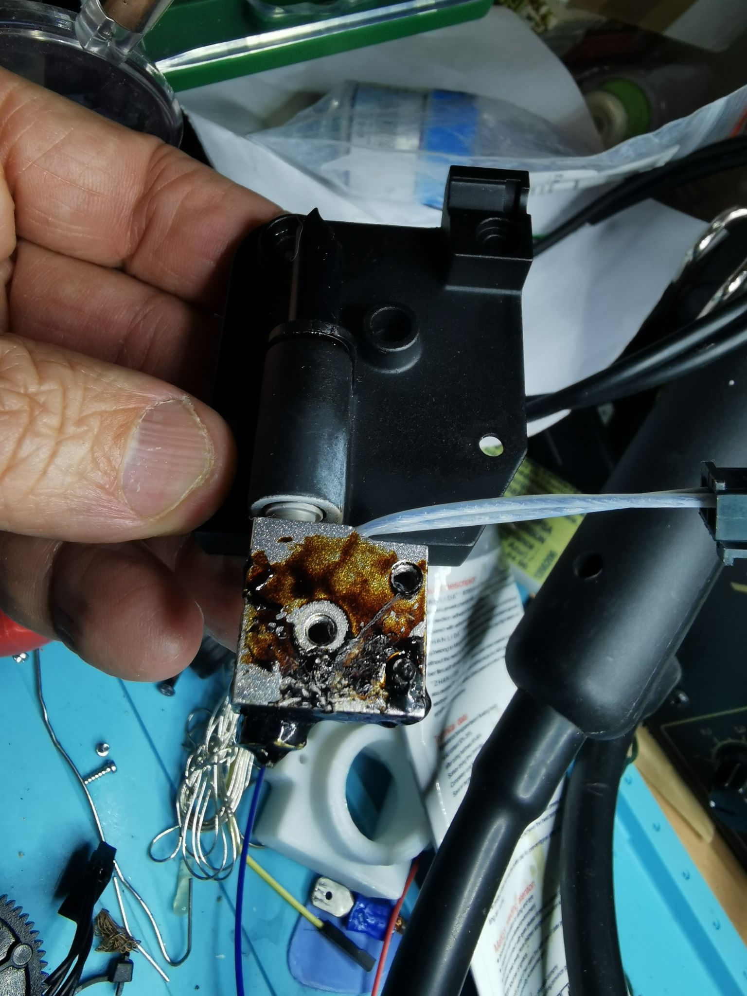

Merci. Finalement j'ai commandé le bloc complet. Je verrais bien. Merci. Encore
Merci. Par contre pour faire chauffé le bloc chauffant je peut l'alimenter par une alim de labo? c'est alimenter en combien 12v? ou plus ? et ou ce branche les 2 fils Marque NTC sur bloc chauffant? Et pour défaire le heatbreak du heatsink il n'y a pas de vis c'est bizarre elle n'y était pas d'origine et par contre le heatbreak ne bouge pas du radiateur... Je crois que j'ai compris finalement le fil qui va de NTC au bloc chauffant c'est une thermistance donc il est couper ca ne peut pas marcher il faut que je change le bloc je pense. Pour l'alimentation c'est du 24v apparemment.. Merci de me confirmer j'ai fait chauffer avec du 12v déjà c'est bon.
Bonjour a tous. Sidewinder X2 J'ai un probleme j'ai voulu nettoyer la buse qui était plein de fils qui avais fondu et coller sur la buse, mais j'ai arracher les fils de la buse c'est celui qui est marque NTC sur la petite carte. Je pense que la buse est morte mais de toute façon elle était bien fatigué. Je voudrais la changer mais, je ne sais pas comment la désolidariser du bloc radiateur (peut être que c'est trop coller) ou alors c'est peut être quelle est vendu en bloc avec le radiateur, car j'ai suivi une video pour démonter la buse il faisais voir 2 vis pour a dévisser mais elles n'y étais pas... Merci de me dire comment faire ou alors ou commander la buse et le radiateur. Merci beaucoup.

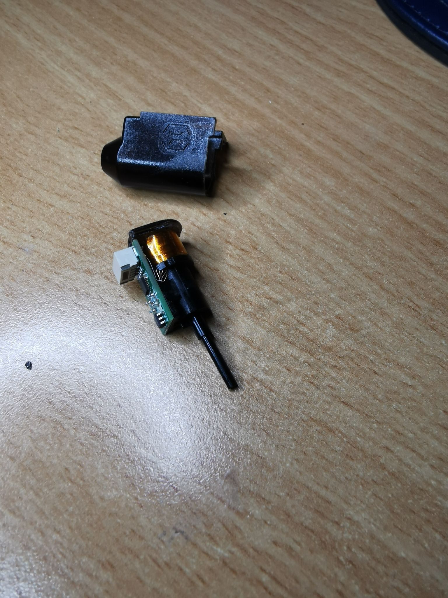

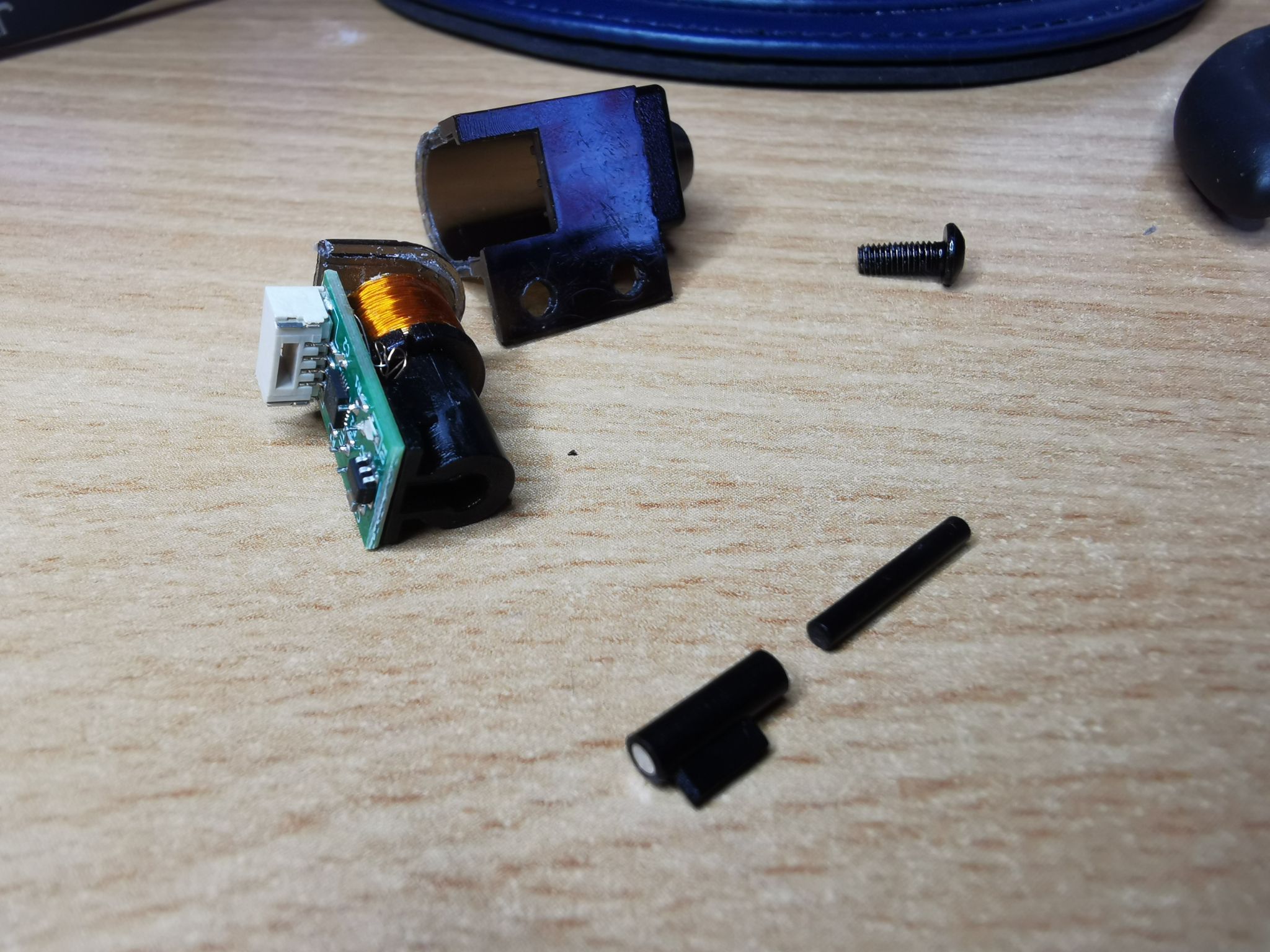

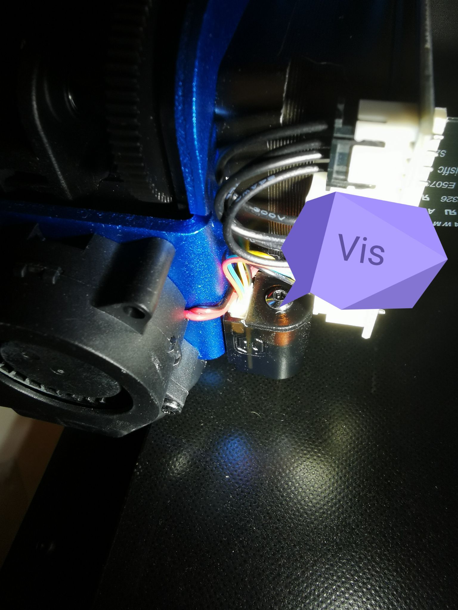

Salut, super pour ton dépannage La tige faisait que tomber. Je suis en train de faire pareil Donc j'ai démonter le bltouch le petit bout moi aussi est fendu mais l'aimant n'est pas tomber il est fendu du cote ou il faut mètre la tige en métal(voir photo) Peut tu me dire si c'est bien comme ça qu'il faut le remonter? Merci beaucoup, pour le petit tuto qi va surement me dépanne avent que je reçoive le nouveau Bon c'est fait, mais apparemment autre problème ca m'affiche l'erreur "Stop called because of BLTouch error - restart with M999" ça me la fait avec autolevel et ça le fait pas toujours au même moment. C'était trop beau.... En tout qu'a maintenant la tige ne tombe plus. bizarre.........
Merci je viens de regarder je vais essayer de le démonter, De toute façon il est mort. Je tiens courant. Merci pour l'info

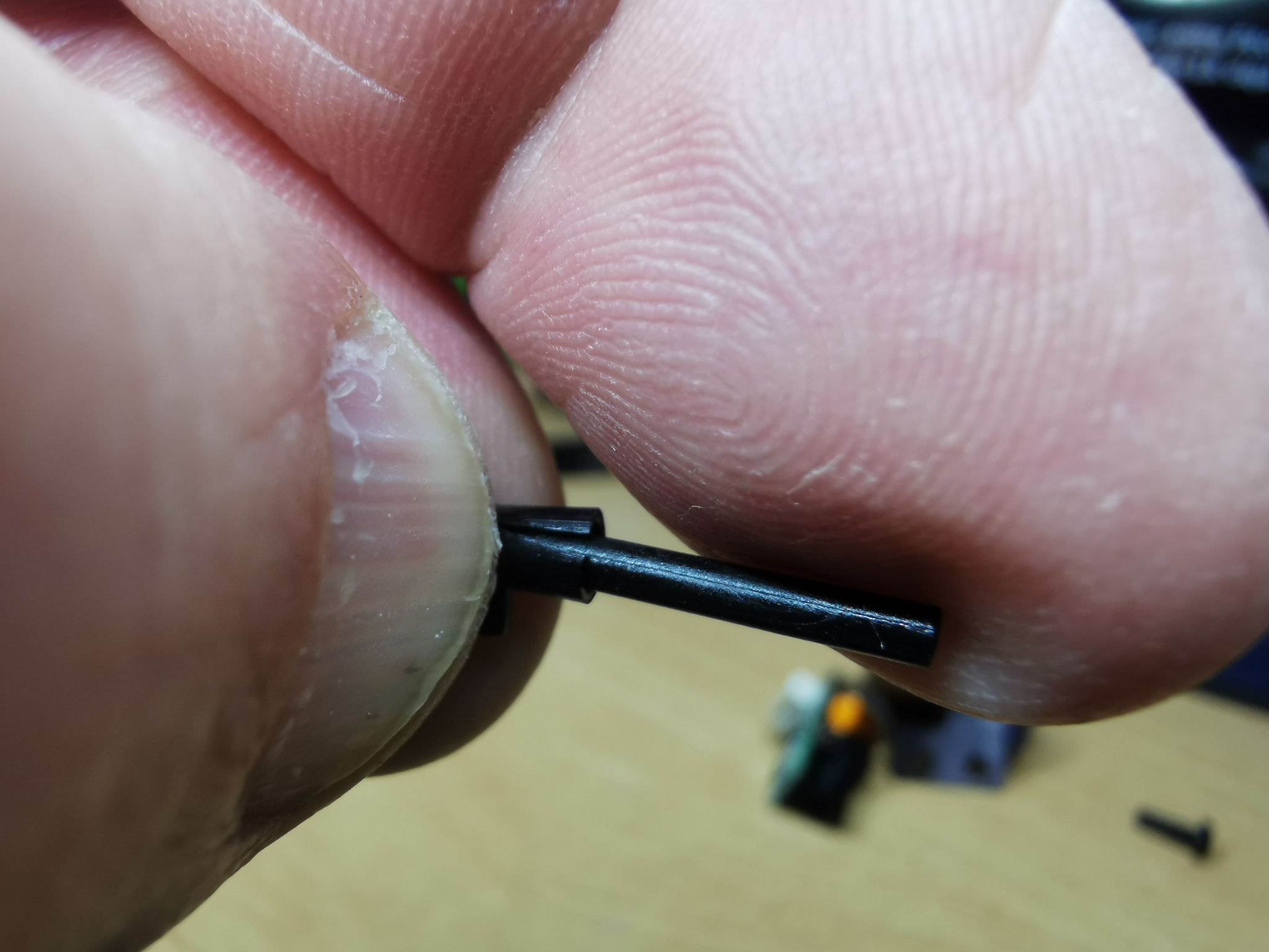

Oui j'ai essayer mais je pense que ça n'y fait rien il est encore tomber. Je vais attendre qu'il m'en envoi un. Mais je vais quand même leur renvoyer un mail (réponse à leur ticket) pour savoir si il me l'on envoyer) Et jespere ne pas être enbête par la suite... Envoyé de mon VOG-L29 en utilisant Tapatalk Y'a un truc que je trouve bizarre c'est quand je fait lautolevel et que la tige tombe l'imprimante s'arette et met une erreur. Mais quand je fait un print et qu'elle tombe mais par contre pas d'arrêt ça tombe sur le plateau et si je l'arrête pas c'est pas bon ça risque de casser... Envoyé de mon VOG-L29 en utilisant Tapatalk
Je viens de regarder cette vis Elle est vissé à fond. Mais je comprend pas. Si je dévisse ça fait quoi ? C'est elle qui fait tenir la tige ? Envoyé de mon VOG-L29 en utilisant Tapatalk
C'est bien cette vis? Elle ce règle comment? Désole je ne connais pas trop cette imprimante (j'ai une Discoeasy 200 de dagoma) c'est sur ça me change...
j'ai acheté la machine sur le site: https://artillery3dexpert.fr/ j'ai crée un ticket sav ici : https://artillery3dexpert.fr/pages/formulaire-de-contact Voici la réponse que ma donne le sav (je pense de chine) Kai Cheng support@artillery3d.zohodesk.com Hi It may have pproblem in future.We will send new ABL sensor. traduction: salut Cela pourrait avoir un problème à l'avenir. Nous vous enverrons un nouveau capteur ABL. Voila ca serai bien un sav en francais.
Bonjour j'ai depuis mardi ma nouvelle sidewinder x2 la tige du bltouch est tomber. J'ai envoyer ticker chez artilleri3d il mon répondu qui aller m'envoyer un nouveau. (en anglais) Par contre il dise sur leur site: sav en Français, mais ce n'est pas le cas... bizarre non? Je ne sais pas si il me l'on envoyer ou pas. J'ai remis la tige 3 fois. Mais elle retombe quand je fait l'auto level. Je vous met la video du problème. Je ne sais pas si elle est casser ou pas, mais c'est bizarre Merci de me dire comment faire en attendent pour que je puisse utiliser mon imprimante. Si vous avez des solutions ça serais super merci beaucoup 1638631380619.mp4

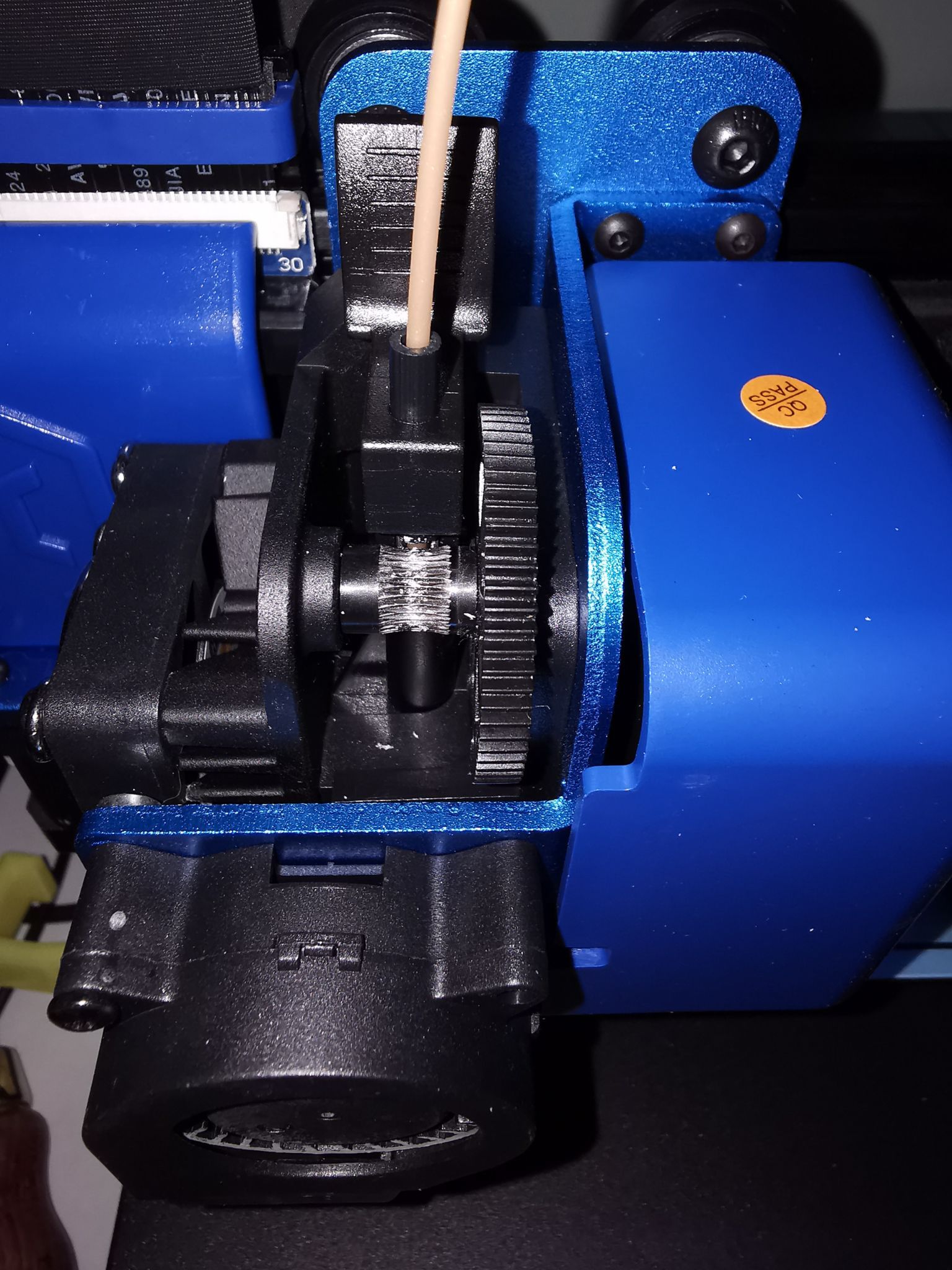

Bonjour a tous. J'ai upgrader ma discovery 200 en easy 200 il ya quelque moi. Et je viens de mètre mon extruder en deporte car probleme de place (voir photos) Le souci c'est qu'il claque de temps en temps mais souvent (meme dans le vide quand ça imprime une pièce qui c'est décole) Es-que c'est parce que mes rouleaux sont en hauteur? ou peut etre que l'extruder pince trop le fils? peut etre faut til passer a avec une tête direct drive? Pour info j'ai trouver le support extruder déporté sur thingiverse : https://www.thingiverse.com/thing:1389110 et j'ai aussi modifier le extruder avec ce fichier: https://www.thingiverse.com/thing:1803529 Pour pouvoir verrouiller et déverrouiller le fil sans souci. Merci pour votre aide.

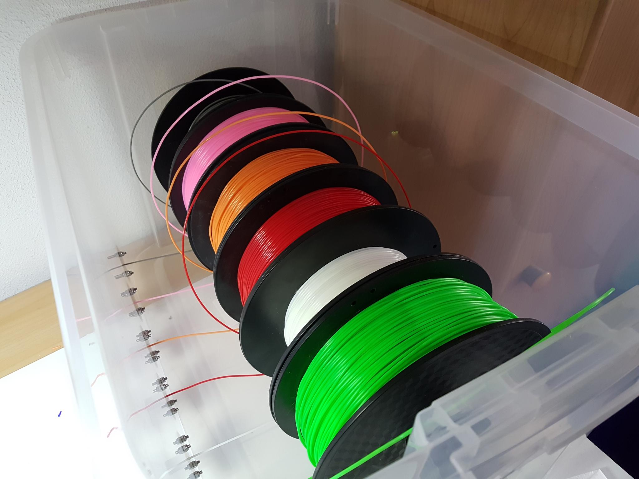

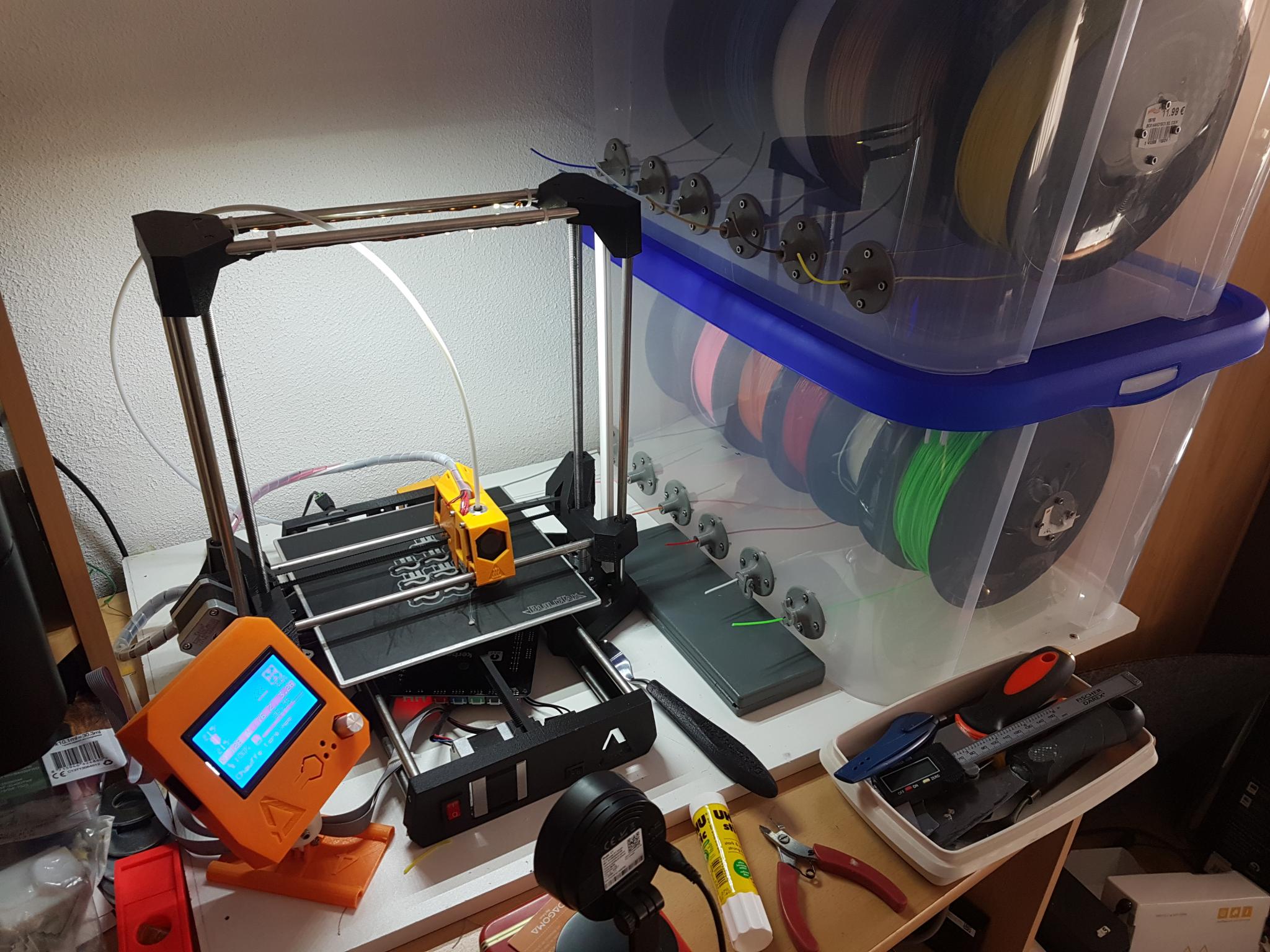

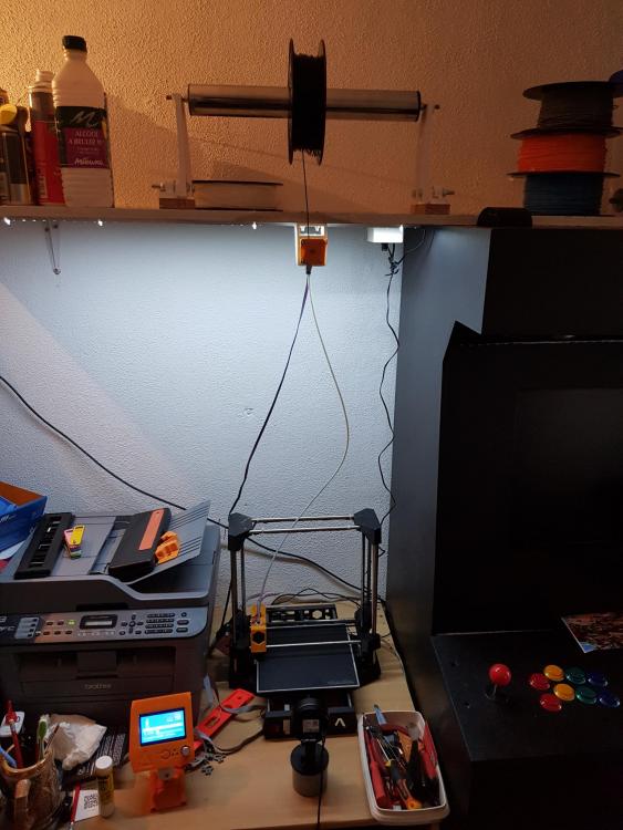

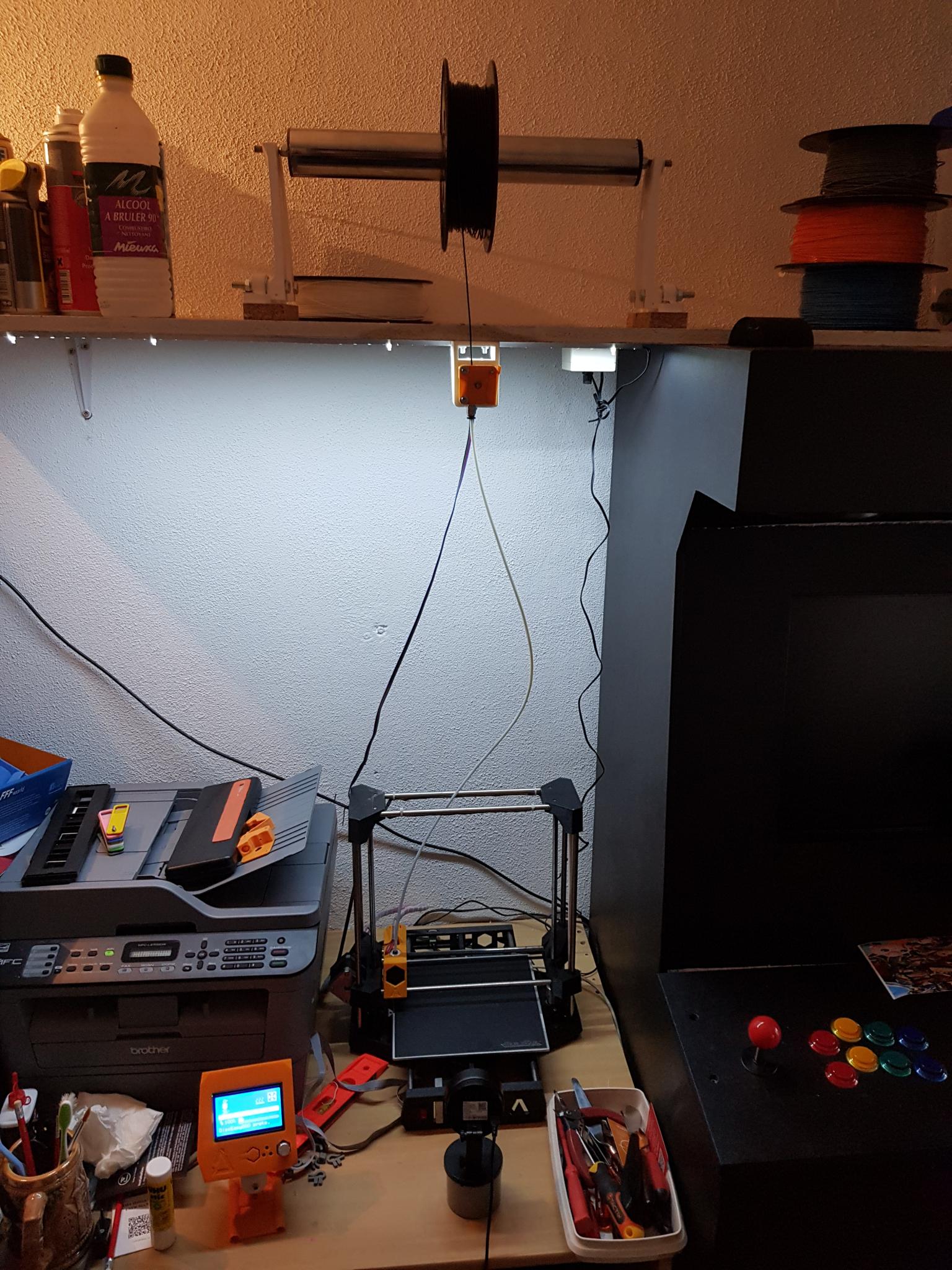

salut ! Bon enfin jy suis arriver tout fonctionne comme avant réglage de z l'offset mise a niveaux etc.. Super!! Maintenant que tout fonctionne j'ai fait quelle photos de mon petit montage avec les supports bobines que j'ai fait. J'ai acheté a la foirfouille des caisses en plastique que j'ai perce avec 6 trous avec 1 passe fil pour chaque rouleau et pour le support des rouleaux, j'ai acheté 1 tuyaux pvc de 50 avec 1 tige filetée de 8mm et 2 bouchon fait avec sketchup que j'ai colle a chaque extrémité a la colle pour pvc . Puis imprime les supports que j'ai trouver sur thingiverse j'ai un petit souci c'est quand j'imprime, les autres rouleaux ce déroule a l'interieur. Et aussi si je laisse dépasser les fils de leurs support il se barre dans la caisse, donc j'ai trouver des petit crochet pour que je clips sur le fil mais ça tient pas bien. Si quelqu'un a une idée je suis preneur. Je sais pas, mais peut etre il fautais que je change de section dans le forum dite le moi y'a pas de souci. Encore merci pour tout les astuces qui mon bien aides Donc la 1ere photo on vois les caisses a droite avec les sorties des fils et les clips qui tienne les fils comme sur le vert.(la aussi qui a mieux) la 2eme test les rouleaux qui ce déroule tous seul pendant l'impression. Voila, j"'ai fait une video si il faut je la posterai sur youtube avec le lien. J'ai aussi fait un éclairage en haut avec un ruban led blanche c'est sympa on y vois bien. Merci pour les astuces pour mes support salut!!!
Merci pour ton aide. Je viens d'essayer d'extruder a vide en 1er avec le fil sur la tête, j'arrive a l'arrêté mais quand même ça force bien donc il passe bien en 2eme juste le fil dans l'extruder sans le mètre sur la tête. la aussi j'ai du mal a l'arrêté c'est même plus dur. Donc je pense que l'extruder n'est pas en cause!! Pour le buildtak il est neuf changer avec la modification de ma disco et je le nettoie a chaque fois avec de l'alcool 90.

Tu crois que c'est la poulie? comme tu dit c'est bizarre qu'il y en est q'une de rainure, c'est pas le filament qui aurait ronger l'engrenage de la poulie si ça frote trop, je pense pas quand même ?? je vais essaye de remettre l'ancien extruder celui d'origine pour voir ce que ça donne. car a vrai dire je ne sais pas si la rainure y est depuis longtemps ou si c'est depuis que j'ai modifier l'imprimante. Dire quelle fonctionnait nickel avant. mais bon y'a pas de raison on trouvera bien la solution a mon problème. Comme on dit toujours que le problème du claquement viens de la ere couche mais la je me demande. Je fait l'essai et te tiens au courant, sinon je reçois la poulie demain a plus....... et merci encore
