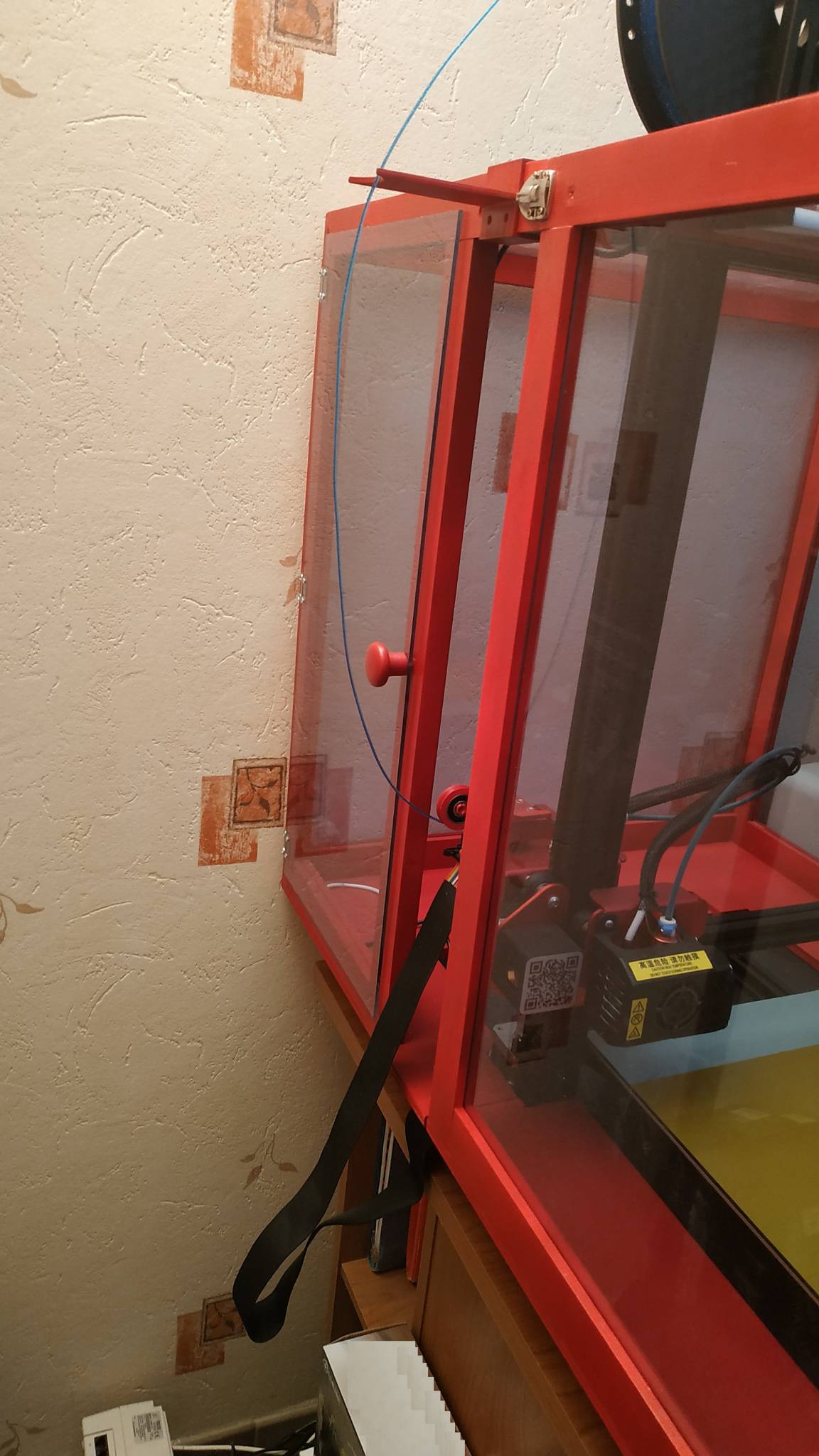

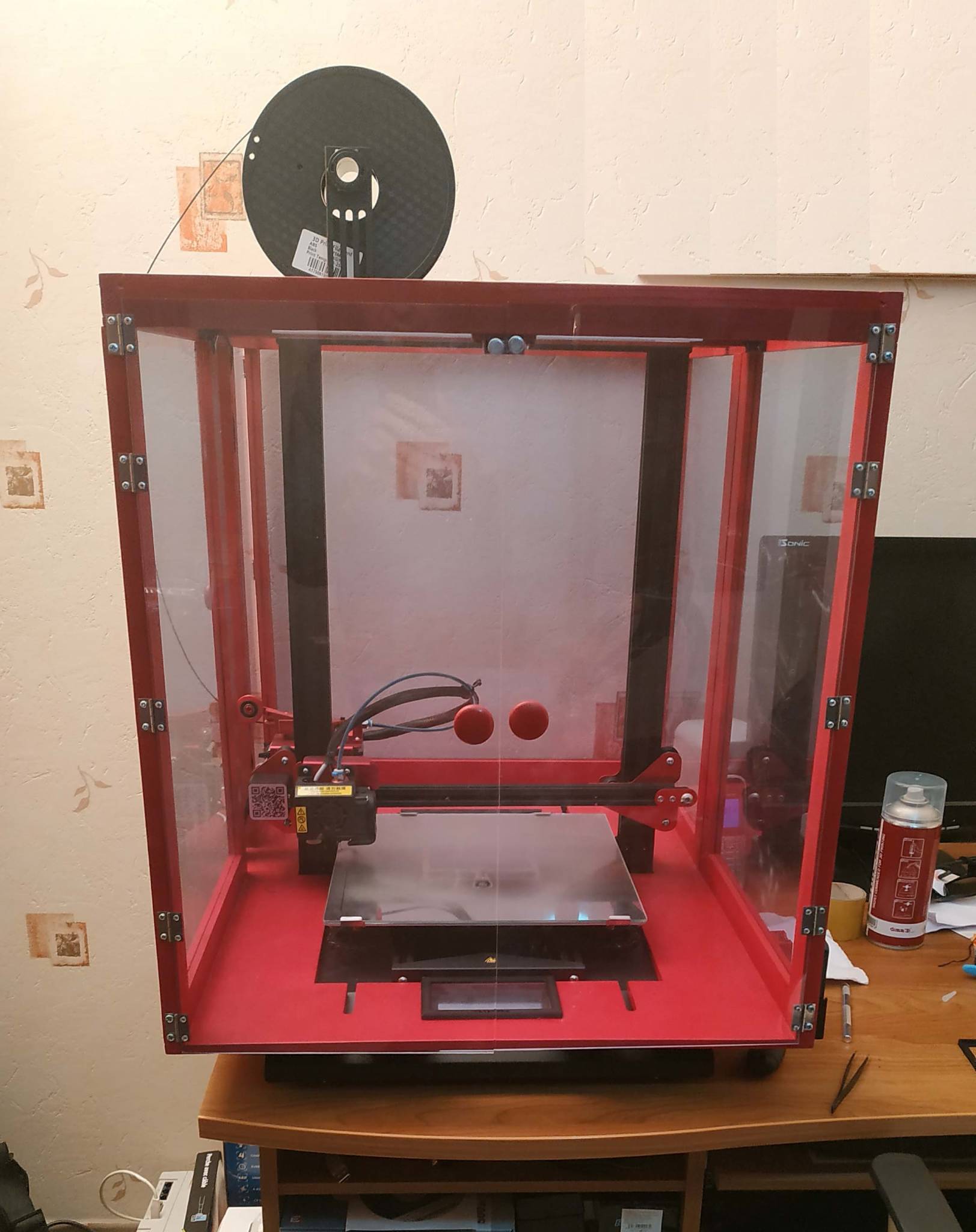

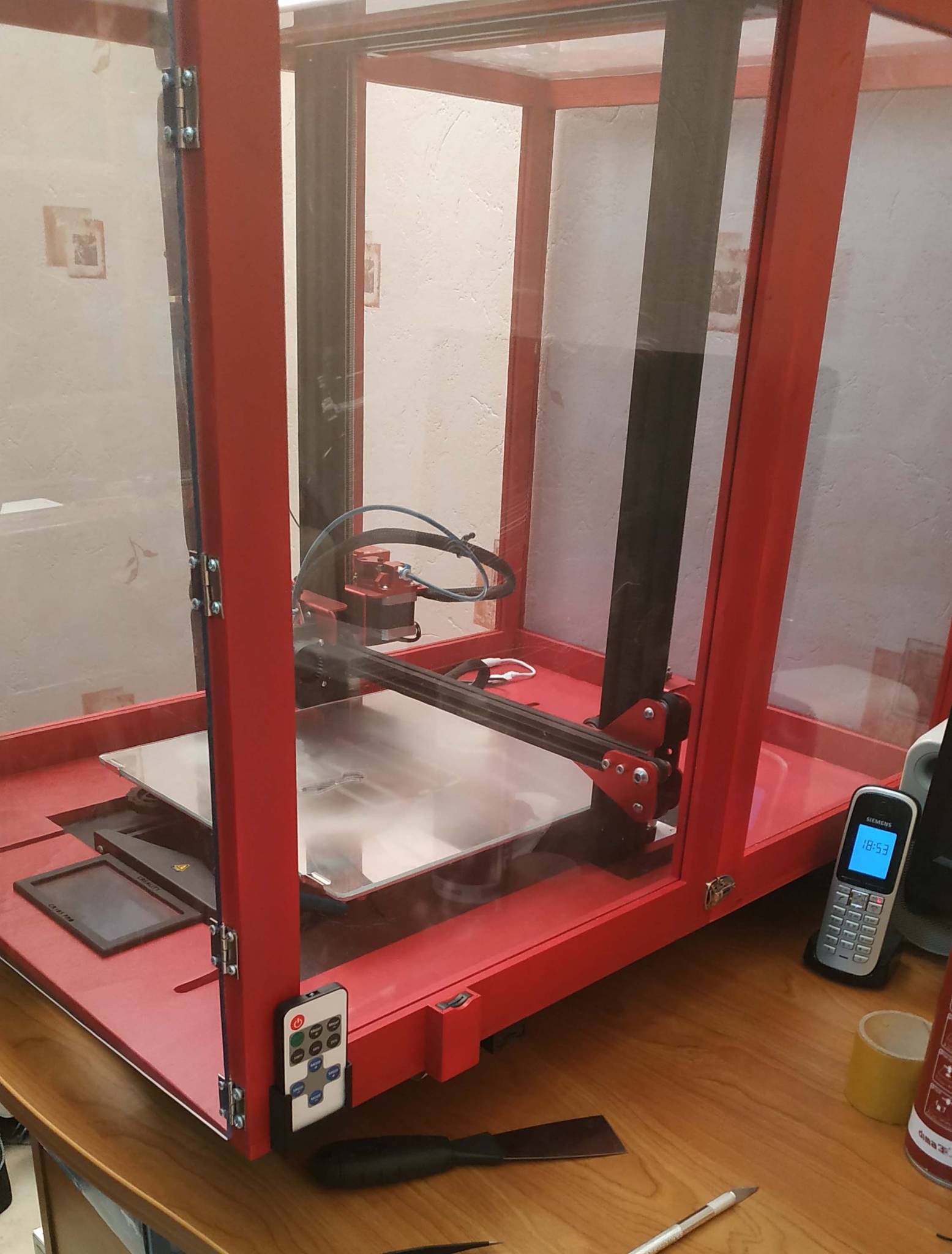

  12. spider54
    Caisson CR10S PRO
    Oui c’est bien ça, il repose sur la base de l’imprimante. J’ai fais le caisson en 2 parties (avant/arrière) démontables, qui me permets de l’enlever assez facilement. J’ai laissé une ouverture côté nappe sur la hauteur, pour que mon caisson ne soit pas trop large et en plus ça m’évite de mettre un ventilateur d’extraction. J'ai mis une porte sur le coté pour facilité le changement de fils.
  13. spider54
    Caisson CR10S PRO
    J'ai juste mis deux déports pour les cartes SD sur le coté (micro SD sur le coté + celui de l'afficheur). Pour la prise USB elle est accessible sous le caisson.
  14. spider54
    Caisson CR10S PRO
    Bonjour, Ci-joint les photos du caisson de mon imprimante que j'ai réalisé avec des tasseaux et du plexi de 3mm et une feuille de contreplaqué pour la base du caisson. J'ai exclu la base de l'imprimante du caisson pour éviter les températures élevées sur l'électroniques. Si ça peut donner des idées.
