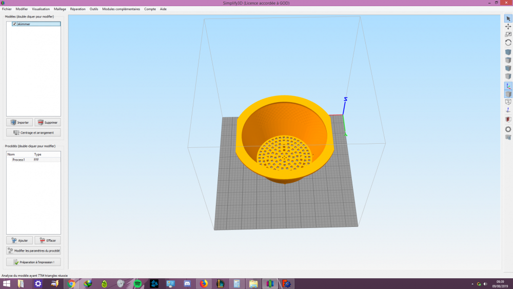

nostradamus en réponse au topic de nostradamus dans Discussions sur les logiciels 3D

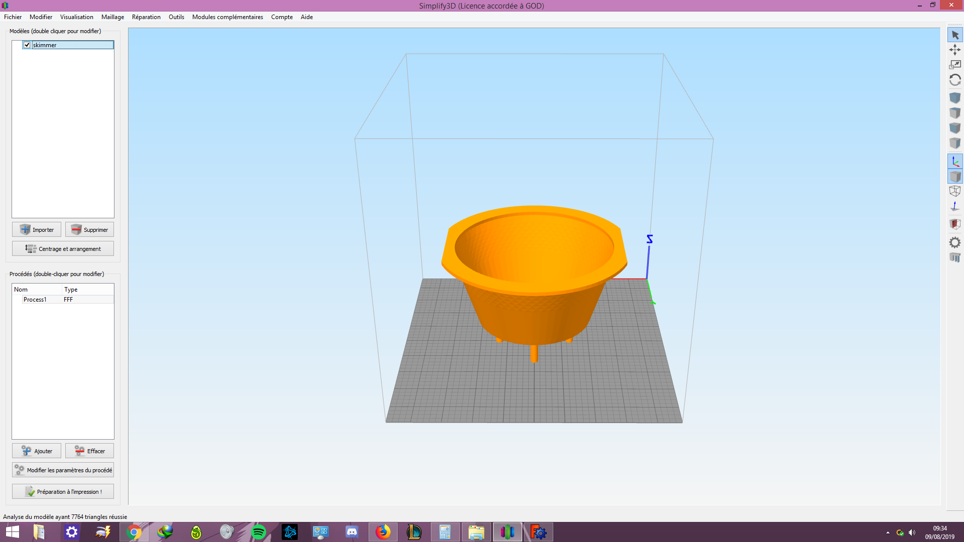

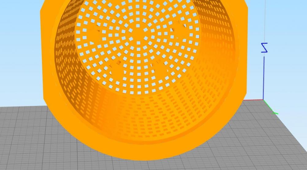

C'est bon problème résolu, j'ai réussi à mettre le skimmer sous un autre angle et ca à l'air de passer. Je vous tiendrais au courant. Désolé du dérangement. -
Bonjour, Je me permets de solliciter une nouvelle fois une âme charitable. Voilà, je suis toujours sur la création de mon skimmer je suis passé sur inventor beaucoup plus simple pour moi, donc tout c'est bien passer ma pièce est nickel. Mais j'ai un problème lors de la préparation à l'impression, il me créer des espèces de stri creuse qui n'apparaisses pas sur l'objet à la base. Sauriez-vous de quoi cela pourrait provenir ? Merci beaucoup d'avance pour votre aide, en attendant je vous souhaite une excellente journée. Skimmer (2).stl

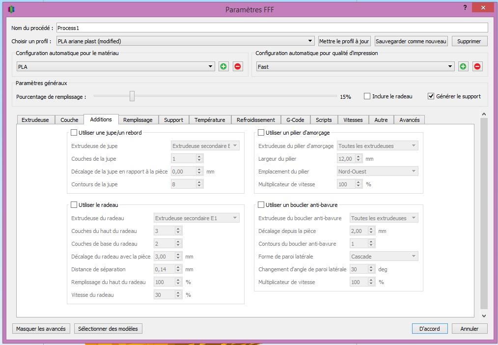

Effectivement c'est un brim désolé j'ai encore tendance à confondre le terme des 3 -

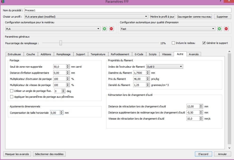

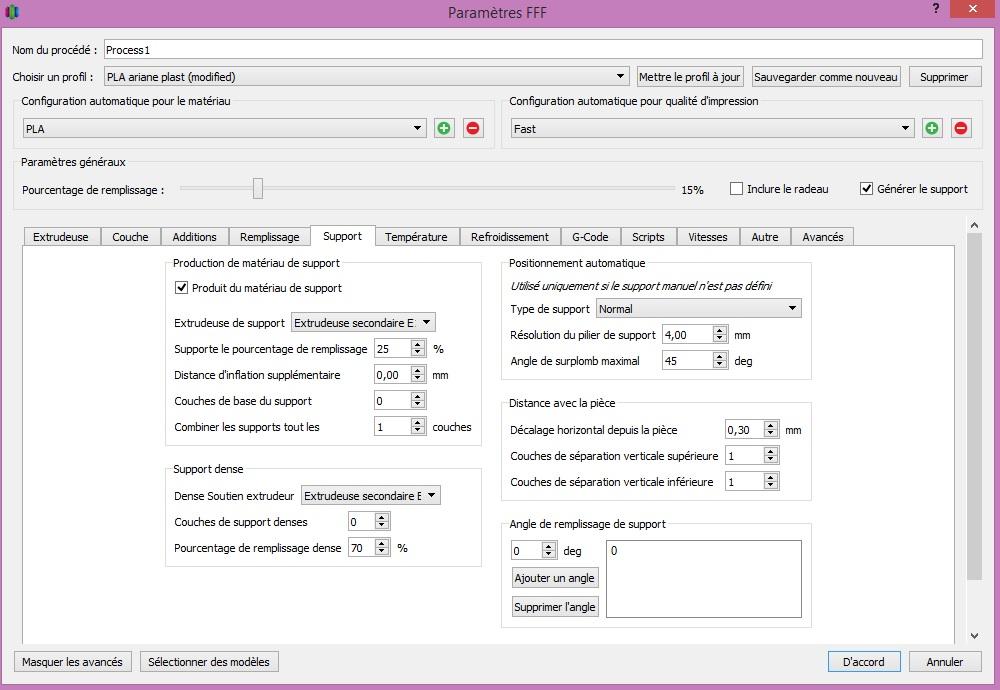

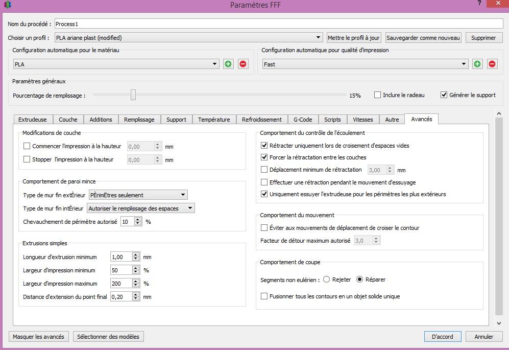

Souci décollement
nostradamus en réponse au topic de nostradamus dans Entraide : Questions/Réponses sur l'impression 3D

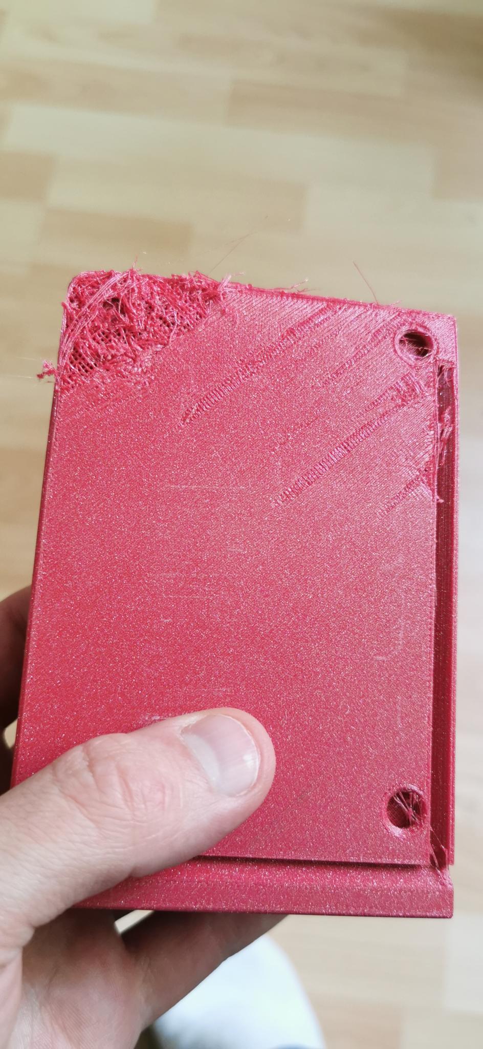

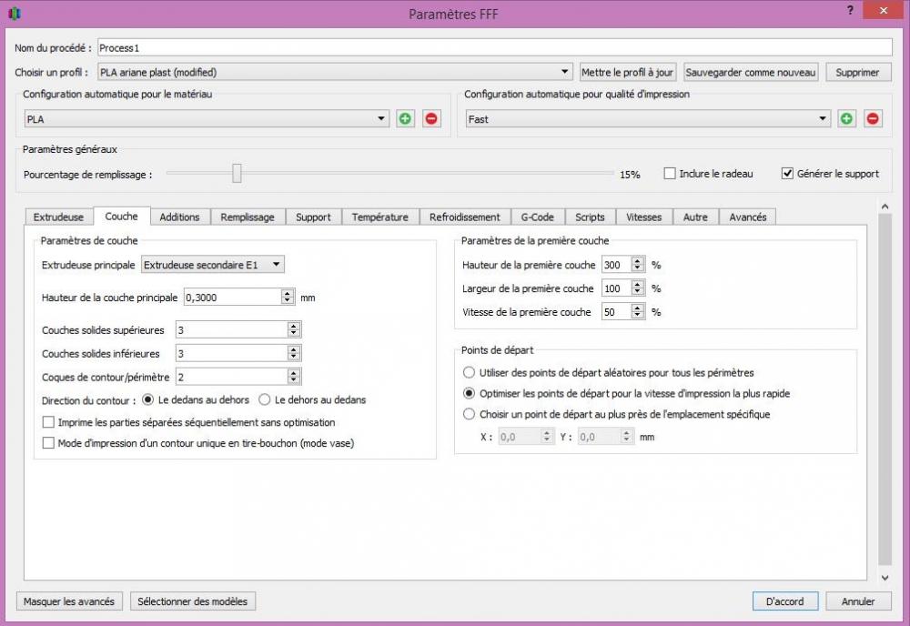

Oui c'est 300 % sur une couche de 0.1mm et effectivement en ajoutant une jupe tout c'est bien passer. Je pense qu a l'avenir je mettrai une jupe pour les grosse pièce sur les petite je n'ai pas ce souci. Après par contre a décoller j'ai un mal fou une fois que tout est refroidi je peu je pense, porter la machine par la pièce imprimer. Si quelqu un a une astuce pour sa lol en tout cas encore merci pour tout les éclairages que vous m'avez apporter. -

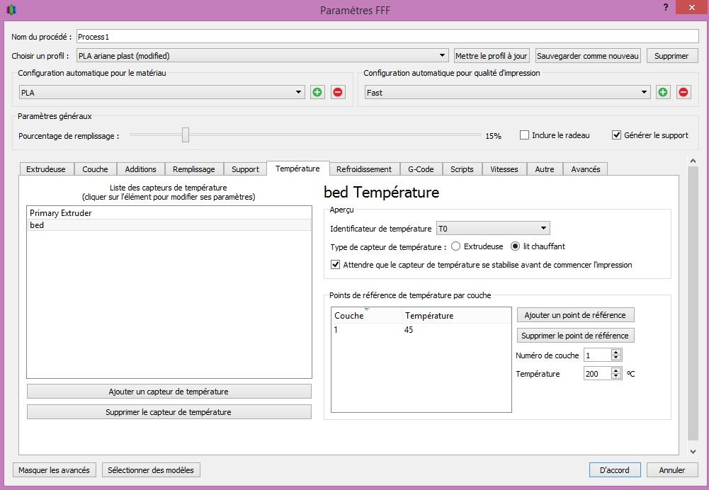

Souci décollement

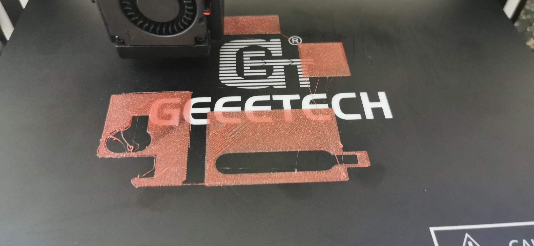

D'accord pour le stringing cela n'est pas dérangeant je pensais juste que cela pouvais avoir peut être un lien ^^ ? Effectivement mon ancêtre était plutôt mystérieux mais bon si ça peu vous rassurer j'ai moins de barbe que lui mdr. Sur la couche que je vous ai envoyer j'ai modifier la température du bed à 70 et mis 300% d'épaisseur. Ça me fait peur quand tu me dit que c'est un peu fin encore peut être mauvais calibrage de ma part pourtant la feuille glisse sans vraiment accrocher lorsque que je l'ai régler. On va dire que je suis quasi à la limite de la toucher. -

Voilà la première couche d autre pièce plus petite si cela peu vous aider encore merci en tout cas pour l'aide que vous m'apportez. -

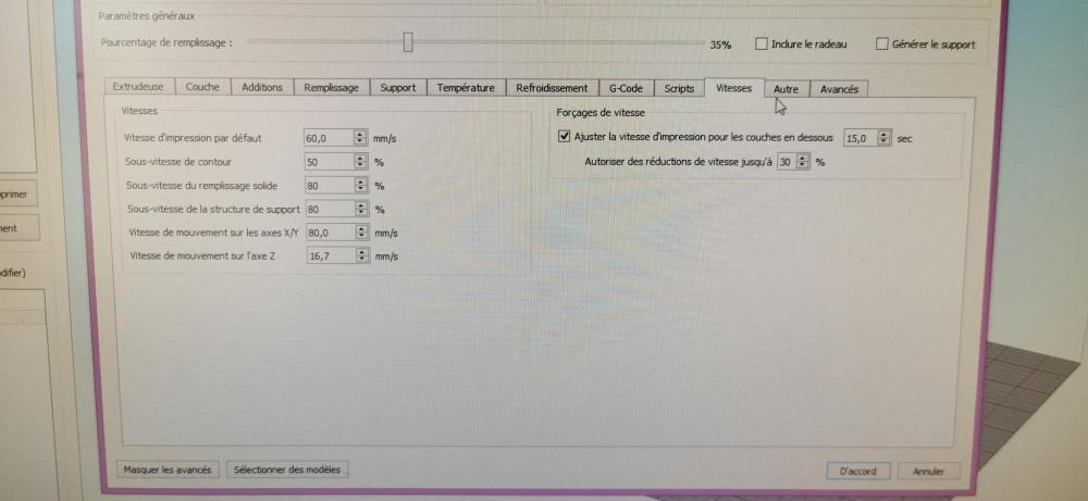

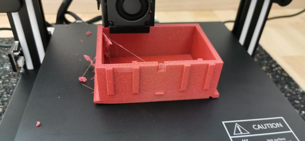

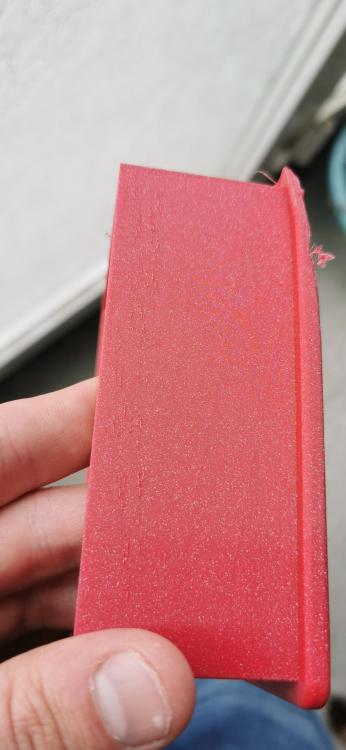

Merci pour vos réponses, j'avoue que on c'est lancer la dedans et on apprend sur le tas du coup on as fait avec les quelques trucs que l'on connaissait. Voici les photo du résultat. Le dessous a effectivement pas été compléter et j'ai une espèce de languette qui c'est former à l'intérieur. Effectivement j'ai oublier de préciser la température du bed jetait limite en photos. Je l'ai régler à 50 degrés et c'est du PLA de chez Ariane plast coloris rouge métallisé il conseil une température entre 200 et 230 donc j'ai mis 215 et une température de bed entre 0 et 80 du coup j'ai mis 50 pour être dans la fourchette haute. Edit : de plus je viens de voir que vers la partie haute il y as comme des fils qui dépasse alors que sur les 3 premiers centimètres ils sont absent serait ce lier ? -

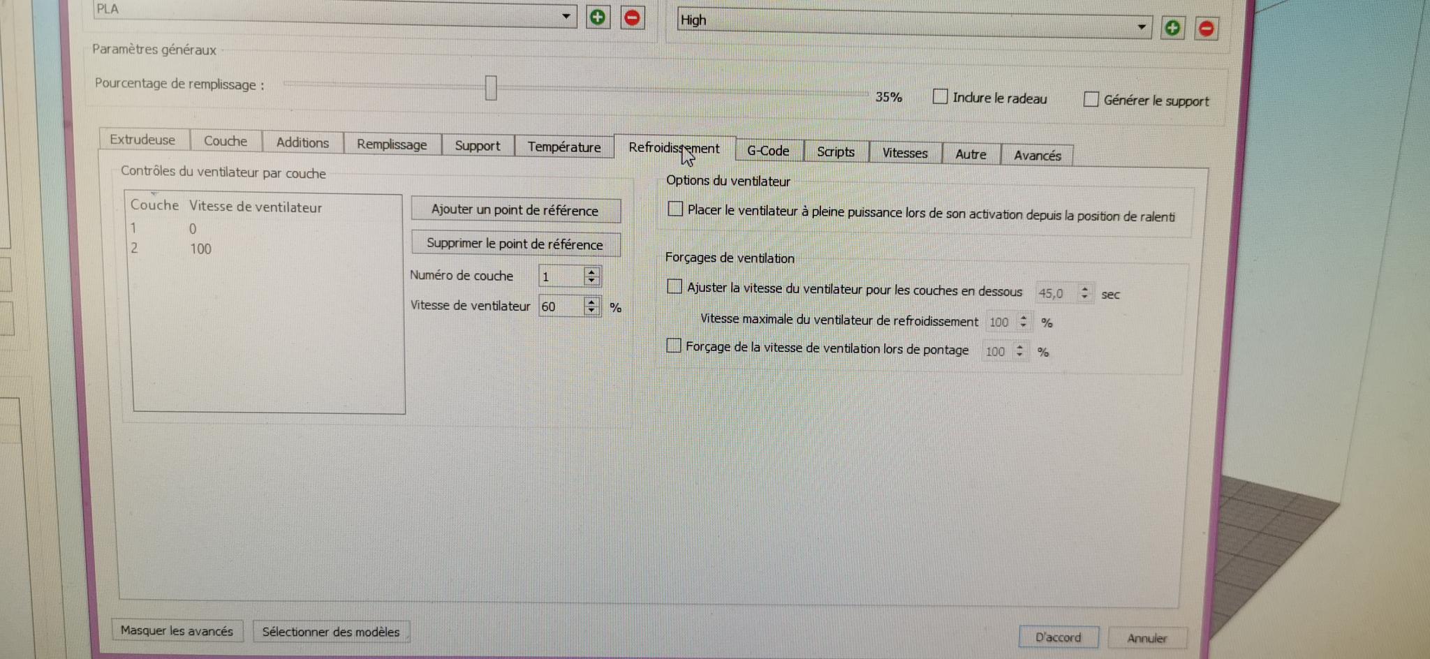

Souci décollement
nostradamus a posté un sujet dans Entraide : Questions/Réponses sur l'impression 3D

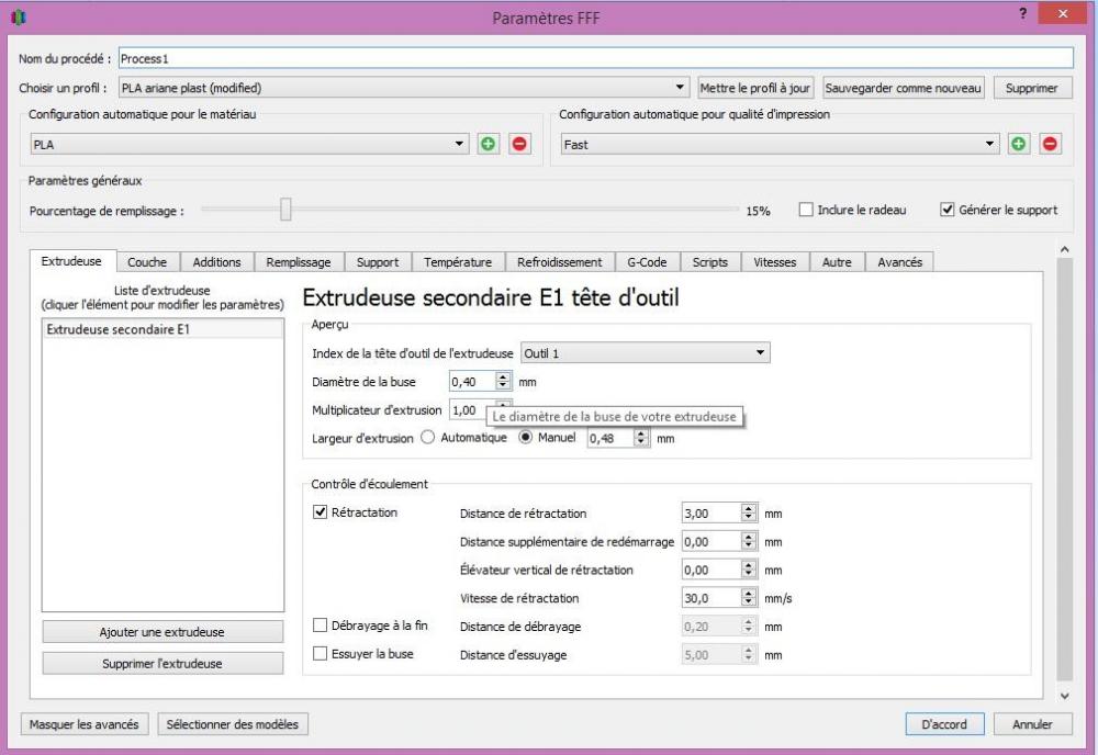

Bonjour à toutes et à tous, Voilà je me permets de solliciter votre aide j'ai un petit souci de décollement sur un essai d'une pièce que j'ai essayer d'imprimer. Les 4 autres impressions se sont super bien passer mais la on dirait qu'il se retract vers le haut. De plus j'ai une espèce de bavure à l'intérieur de la boîte bizarre. Auriez vous une idée de ce que cela pourrais être ? -
