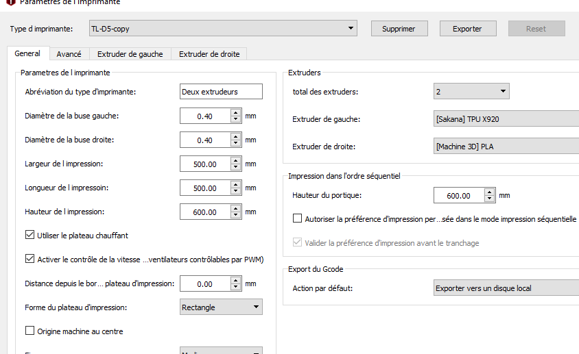

Bonjour, J'ai voulu refaire un leveling sur ma TL D5 ( ( firmware en 1.0.30 , UI 1.29 ) . Lorsque je lance le leveling la tête se déplace sur la droite mais de 300 mm au lieu d'aller à 500 mm. Le leveling fonctionne mais il se fait comme si j'avais une Tenlog D3 . D'ou je peux corriger le problème, car lorsque j'imprime des pièces placés au centre, j'ai un problème d'impression comme si la tête était en butée sur la droite. Elle imprime ma pièce mais me fait un paté. Comme j'ai vu cela avec le leveling je me dis mon pb d'impression vient peut être de là. Sous Idéamaker ma T5 à bien les bonnes dimensions : merci à vous -

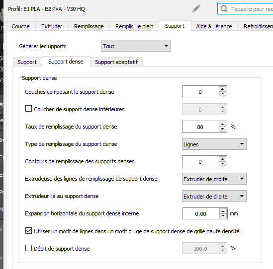

Pourquoi le bouclier de purge en aperçu sous idéamaker n'apparaît pas ?

Bjr @vap38 Pas besoin de me faire les profiles, j'espère que tu ne les as pas fait. J'ai passée ma soirée à refaire et refaire des testes et j'ai bien compris pour les supports, supports dense, bouclier et tour de purge . Avec Tête E1 et ou E2 -

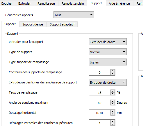

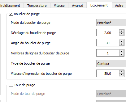

Oui @Vap38 le bouclier et la tour de purge apparaissent bien sous idéamaker. C'est bien ma faute car je ne sais pas vraiment quoi mettre ou cocher dans les 3 onglets ci-dessus. Pourrais-tu quand tu auras 5 min mettre en ligne 4 profiles que toi tu à configurer s'il te plaît : 1- E1 uniquement en PLA sans bouclier ou tour 1- E1 uniquement en PLA avec bouclier et ou purge 1- E1 PLA + E2 PLA sans bouclier ou tour 1- E1 PLA + E2 PLA avec bouclier et ou purge Car je dois pas faire ce qu'il faut Merci et désolé -

Non @Vap38 c'est moi qui ne sais pas utiliser Idéamaker ou ne le comprends pas bien lorsque l'on utilise les deux têtes. J'ai trouvé c'est bien dans la config même si on active le bouclier ou la tour de purge, si dans le support même activé en tout il faut que se soit sur extrudeuse de droite Sinon il ne s'affiche pas dans l'aperçu , je me trompe ? -

Merci @vap38, Je télécharge la dernière version et si fonctionne pas je change de pc car là je suis avec mon PC portable. @Vap38 tu as utilisé aussi mon fichier ci dessus en profil E1 PLA E2 PLA ? Je viens de mettre à jour Idéamaker et je ne pense pas que se soit la carte graphique car c'est un portable I5 avec une bonne carte graphique Geforce. Je vais essayer sur un autre PC car là ... bien entendu avec le même profile E1 pla E2 pla J'ai trouvé c'est bien dans la config même si on active le bouclier ou la tour de purge, si dans le support même activé en tout il faut que se soit sur extrudeuse de droite Sinon il ne s'affiche pas dans l'aperçu , je me trompe ? On peut choisir quelle tête E1 ou E2 pour le bouclier ou la purge ou on a pas le choix ? merci -

Bjr J'ai beau cocher dans aperçu il n'apparaît pas . J'ai activer E1 et E2 avec bouclier + tour de purge mais rien ne s'affiche; j'ai pas lancé l'impression car je me dis que si je ne le voit pas en aperçu l'impression du bouclier ne se fera pas. E1 PLA - E2 PLA - V30 HQ-export.bin Je suis vraiment NUL Ci-joint mon fichier , si quelqu'un comprends mon erreur , merci beaucoup car je pense que faire du dual je vais passer par un bouclier même deux têtes séparées. -

Je voudrais essayer d'imprimer le benchy en 2 couleurs avec E1 et E2 , j'active le bouclier de purge sous Idéamaker mais en aperçu il n'apparaît pas. Est-ce normal de ne pas le voir en aperçu ? merci -

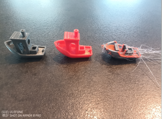

Bonjour à vous et bonne année 2022. Je voudrais imprimer en deux couleurs pour commencer en PLA, j'ai refais : - le Benchy avec E1 ( Impression OK ) - le Benchy avec E2 ( Impression OK ) - le Benchy avec E1 + E2 (nok ) Avec les mêmes réglages lors de l'impression avec une tête. PLA gris (E1) PLA rouge (E2) - le PLA gris ne tiens pas ( Le filament entre chaque couche ne s'est pas collé) - PLA rouge ( beaucoup de manque et ne colle pas avec le PLA Gris) - cheveux d'ange J'ai stoppé l'impression du coup ! C'est quoi le secret ? -

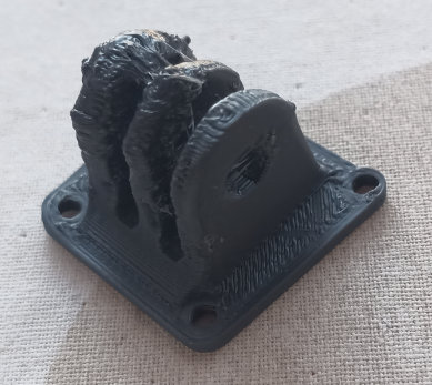

C'est pas pour une go pro c'est pour une Runcam 5 4k ( pour mes drone) , vitesse 60 et ventillation 50 % La première ébauche c'était vitesse 45 mm/s et ventillation 100 %, Sa m'énerve de passer autant de temps , pour faire 3 petites pièces en TPU j'ai déjà bouffé une bobine . Ah oui pour ceux que sa intérresse https://www.hta3d.com/en/flexible-flex-filament-x-920-sakata-3d-1.75mm 11,95 euros et la livraison 4 euros ( D'Espagne) et en France c'est 17,95 euros la bobine avc 8 euros de FDP!!! Commandé avant hier et j'ai reçu aujourdh'ui. -

Je vins d'essayer ma petite pièce support "go pro" , Aiiieeee !!!!! c'est mieux et pas mieux C'est usant
