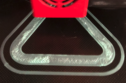

premiere couche pas belle (normal ou pas)
Yanncd en réponse au topic de Badboy dans Entraide : Questions/Réponses sur l'impression 3D
[Alfawise U30 Pro] Topic officiel généraliste
Yanncd en réponse au topic de Bosco2509 dans Alfawise / Longer3D
Bonjour, Couché tard, 3h du mat, je ne pouvais plus décoller de l'imprimante. J'ai donc coupé le jus en pleine impression et ce matin j'ai eu le choix de reprendre. Mais la buse était plantée dans le modèle qui c'est déplacé avec le chariot :-). J'ai changé le bed par le modèle Créality trouvé sur Amazon. J'avais de sérieux problèmes d'adhérence. J'en ai un peu moins en jouant avec le température. J'imprime à 215. Parfois aussi l'impression se déformait sur le bed. J'ai monté la température de celui-ci à 70 puis 80 mais c'était pire. Un problème de refroidissement je pense. Bonne idée pour le caisson Ikéa, je vais me pencher dessus. -
