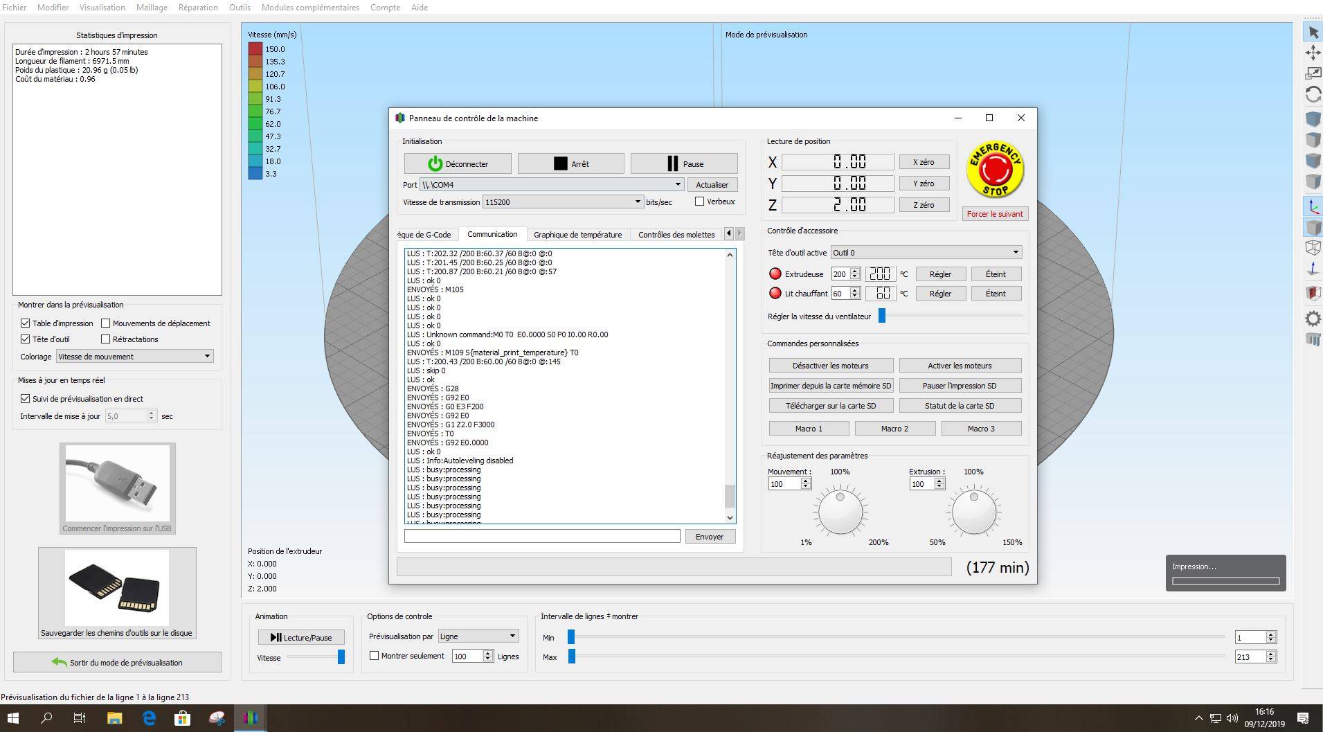

MAIS QUEL BABOIN QUE JE SUIS !!! Normal que rien ne bouge, la qqs n'était pas allumée, je me suis dit tient elle s'allume quand je la branche en usb, c'est juste le lcd qui s'allume, pas l'alimentation complète lol, donc ca fonctionne, le port COM4 est quand même capricieux mais la ca print, merci a vous. -

Bon ca y'es, ca fonctionne que sur 1 SEUL port usb, je sait commander la température mais rien d'autre pffff -

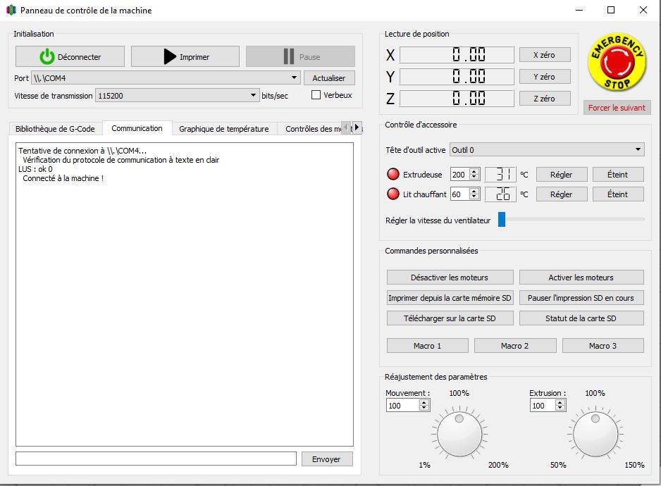

J'ai réussi à la connecter une seule fois sur le COM4 mais quand je lancais un print rien ne se passait. Puis j'ai jamais plus réussi. Pourtant mon pc est d'actualité Windows 10.... -

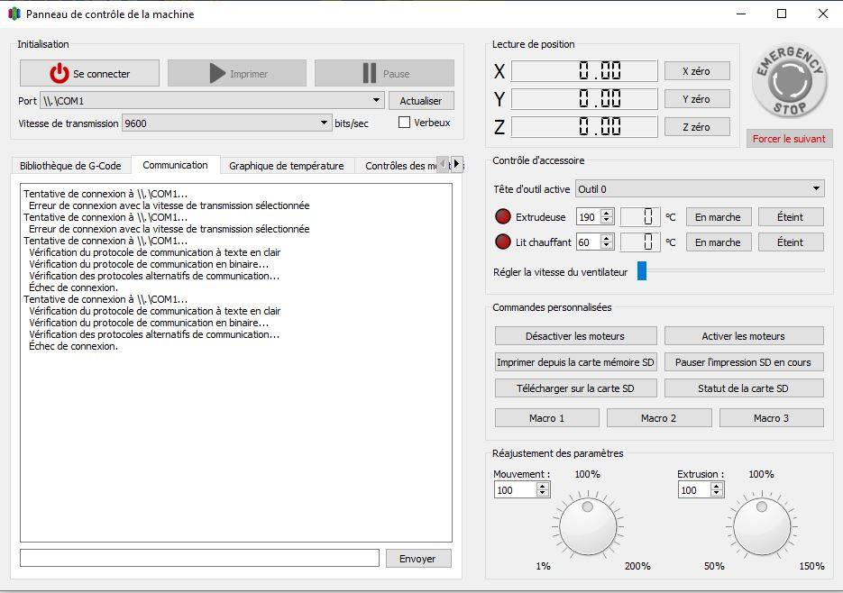

Il doit surement manquer des pilotes windows 10 ou ceux que j'ai installer ne sont pas bon... je les ai désinstaller d'ailleurs. -

Merci de ta réponse, mais j'ai essayer toute les vitesses... et rien... -
Bonjour à tous, j'espère que vous allez bien. J'essaye en vain de connecter ma qqs en usb sur mon ordinateur en usb, dans simplify3d voiçi ce que j'ai. J'ai installer les driver CH34 avec quelque recherche j'ai pu lire que je devais installer ces drivers... mais en vain ... quelqu'un à une idée ? Merci d'avance.
