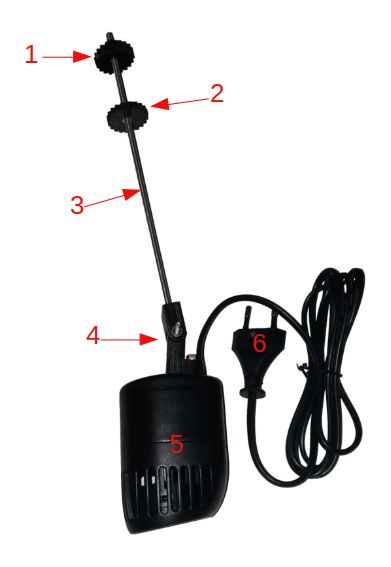

Bonjour @Riv Merci pour tes encouragements J'en profite pour une petite MAJ... : Vous avez remarqué qu'une des choses les plus embêtante dans ce procédé, c'est le refroidissement du bain. La qualité du résultat est en grande partie lié à cette gestion. Et bien, j'ai mis au point une solution grâce à un print qui permet une solution qui revient à environ 5€. Je fini la mise au point et je reviens dans quelques jours avec le .STL et toutes les explications technique. A bientôt ;-) -

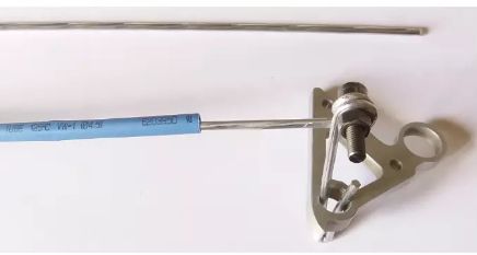

Allez, on y va ! Je vais tout reprendre sans les détails, vous pourrez aller voir les premiers posts de chaque étape pour vous rafraîchir la mémoire. On part du principe que votre pièce sort d’usinage... 1/ Attachement de la pièce : Attachez votre pièce avec du titane ou de l’aluminium. Le contact doit être ferme : Vous devez pouvoir secouer l’attachement sans que la pièce bouge. A partir de maintenant, ne touchez plus la pièce ! Ici, des attachements en titane. La section des attachement est dépendante du courant qui va traverser la pièce : Grosse surface = gros courant ! 2/ Lavage dégraissage : Amenez votre bain de lavage à 70° et maintenez cette température. Trempez votre pièce 15 minutes. Sortez et rincez à l’eau déminéralisée (une fois suffit). En surface, les corps gras s'émulsionnent... En fonction de l'alliage, des traces peuvent apparaître. Ne touchez à rien, les autres postes de préparation vont régler ça. 3/ Décapage : A température ambiante, trempez votre pièce 5 minutes. Sortez et rincez 2 fois à l’eau déminéralisée. Dans le bain de décapage à la soude, l'aluminium réagit très vite. Suivant l'alliage, la pièce peut ressortir blanche (série 1000 et 6000), grise (série 5000, alliages moulé,...) ou noir comme ici (série 2000 et 7000) 4/ Désoxydation : A température ambiante, trempez votre pièce 3 minutes en agitant un peu. Sortez et rincez 1 fois à l’eau déminéralisée. Après désoxydation, les pièces doivent redevenir parfaitement blanches sans aucune trace ! 5/ L’anodisation : Amenez votre bain d’anodisation à 18°C, trempez vos pièces dans le bain, mettez en route l’agitation et/ou le brassage. Reliez la pièce au + de l’alim. Mettez les potentiomètres de tension (V) et ampères (A) au minimum. Allumez l’alimentation. Ajustez la tension à 16V et laissez le courant au max. Voilà, reste à surveiller 2 points : - La température doit rester à 18°C, idéalement entre 17,5 et 18,5. - Vérifiez que la tension et le courant ne varient pas brusquement. Normalement, la tension devrait rester à 16V et le courant augmenter légèrement tout le long du cycle. Au bout de 45 mn, coupez l’alim, l’agitation et/ou le bullage, sortez la pièce et rincez la dans un bain d’eau déminéralisée. Faites un 2ème rinçage dans un autre bain d’eau déminéralisée propre. En sortie du bain d'anodisation, la pièce peut être blanche (série 1000 et 6000, certains 2000), grise (série 5000, alliage moulé) ou comme ici légèrement champagne (7075) 6/ La coloration : Amenez votre colorant entre 45 et 55°C (pas plus!). Trempez la pièce et agitez un peu. Suivant le colorant, le temps d’immersion varie de 1 à 10 mn. De temps en temps, sortez la pièce et trempez la dans un bain d’eau déminéralisée propre pour évaluer la saturation. Si vous trouvez que la coloration n’est pas suffisamment saturée, retournez dans le colorant. Rincez dans de l’eau déminéralisée. Plus la pièce trempe dans le colorant, plus la couleur sera saturée. 7/ Le colmatage : Amenez le colmatant à ébullition puis trempez votre pièce pendant un temps égal au temps d’anodisation. Le colmatant doit rester à ébullition pendant tout ce temps. Voila, le processus d'anodisation est terminé, rincez au robinet et admirez vos réalisations -

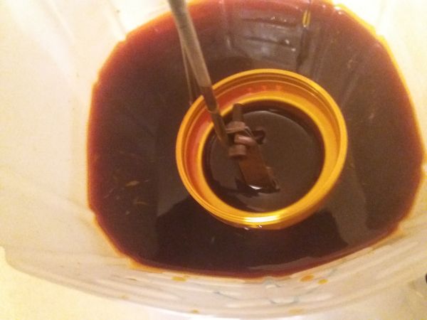

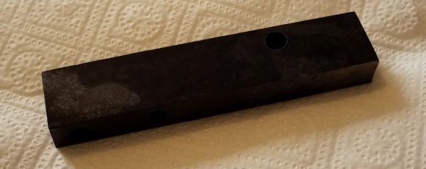

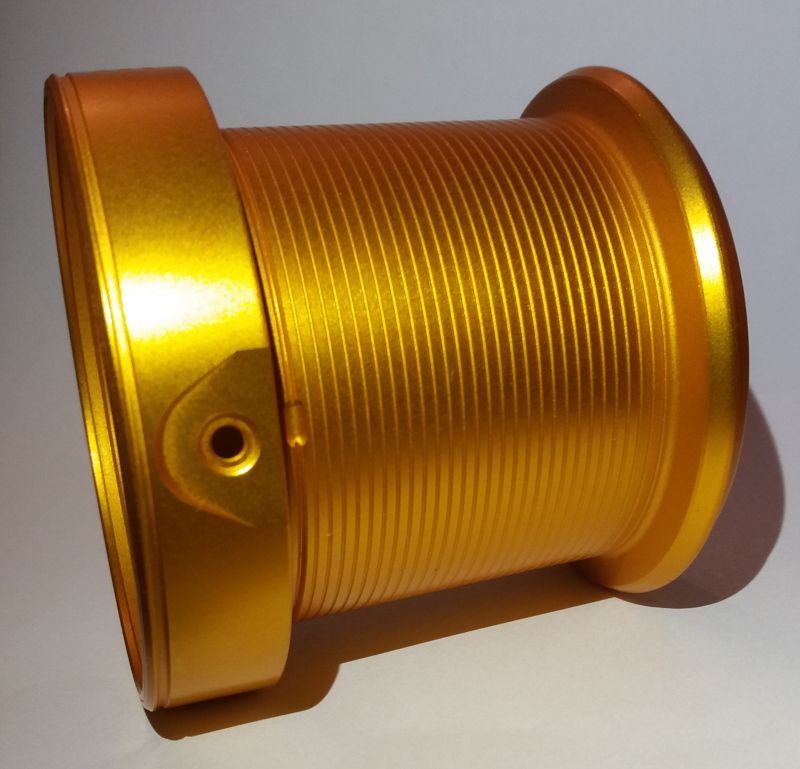

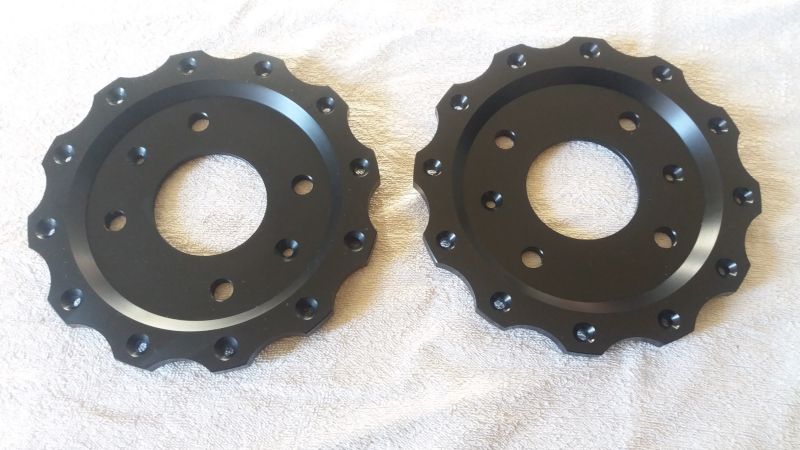

La coloration et le colmatage : Ce sont des postes assez simples à condition de respecter certaines règles. Quand vous avez anodisé votre pièce, vous avez créé une couche d’alumine. Cette couche est massive pour 1/3 et poreuse pour les 2/3 restant (en surface de la pièce). Le bain de coloration est constitué de pigments qui vont pénétrer dans la couche poreuse et ainsi réaliser une teinture dans la masse qui donne cet aspect aussi particulier à l’anodisation : La teinture dans la masse n'a rien à voir avec une peinture... Les pigments se présentent en poudre ou concentrés liquide à diluer dans de l’eau déminéralisée. Pour bien diluer le colorant, voici comment faire : - Prenez 1/2 litre d’eau déminéralisée, que vous faites bouillir. - Dès que vous arrivez à ébullition, coupez le feux, versez les pigments et remuez. - Laissez revenir à température ambiante en remuant de temps en temps. - Transvasez dans une bouteille d’un litre, rajoutez le complément d’eau déminéralisée et agitez. Gardez vos colorants au frais et à l’abris de la lumière. Pour l’utiliser, amenez votre colorant à 20°C et ajustez le PH ( voir « Pour aller plus loin »). Ensuite, versez dans un récipient et faites chauffer entre 40 et 55 °C. Pas plus de 55, car à partir de 60°C vous allez commencer à colmater, ce qui sera catastrophique pour une belle coloration ! Faites attention aux recettes de grand-mère ! Utilisez des « colorant organique pour anodisation », le reste ne vous attirera que des ennuis... Le bain de colmatage, lui, va refermer les pores. 2 solutions : - Colmatage à l’eau distillée : Prenez de l’eau distillée, faites la bouillir et trempez vos pièces pendant 2 fois le temps d’anodisation en maintenant l’ébullition. - Colmatage avec un additif : Prenez de l’eau distillée, ajoutez le colmatant, faites bouillir et trempez vos pièces pendant 1 fois le temps d’anodisation en maintenant l’ébullition. Voilà, vos pièces sont finies ! Pour aller plus loin : Les colorants : Le PH du bain de coloration est très important : La plupart des colorants organiques dédiés à l’anodisation s’utilisent à un PH entre 5 et 5,5. Le noir, c’est souvent 4,6/4,8. Sur Amazon, un PH-mètre, c’est 15 € et avec un litre d’ammoniaque (rayon produit entretien en super-marché) vous ferez des quantités de solution PH+. Avec un litre de vinaigre d’alcool blanc (rayon vinaigrette ) vous ferez des quantités de solution PH-. L’ajustement se fait avec l’un ou l’autre fortement dilué (une cuillére à café dans un verre d’eau déminéralisée) et seulement quelques gouttes sont nécessaires. Voici une petite vidéo qui vous explique comment ajuster le PH d’un bain de colorant. C’est aussi valable pour le bain de colmatant : https://www.youtube.com/watch?v=ar7wbQhhwew Les colmatants : Vous avez 2 solutions pour colmater : « Eau distillée seule» ou « eau déminéralisée avec additif colmatant ». Franchement, vous faites comme vous voulez, mais : - Un additif colmatant haut de gamme, c’est dans les 9 euros la dose pour créer 16 litres de bain avec de l’eau déminéralisée (2 euros les 10 litres environ)… L’eau distillée, c’est environ 15 euros les 10 litres… - Avec de l’eau distillée, il faut doubler le temps de colmatage. Si vous avez anodisé 1h, il faudra colmater 2 h. - Faites bouillir pendant 2 h de la flotte et vous allez vite vous rendre compte que la quantité de liquide qui termine en vapeur est énorme ! - Un additif a l’avantage de bloquer quasi instantanément le dégorgement de pigment. Avec de l’eau distillée, c’est beaucoup plus long… Aussi votre bain de colmatant à l’eau distillée aura une durée de vie très courte. - Un dégorgement faible, c’est une coloration moins (voir pas du tous) dénaturée... - Un bain additivé sera plus stable en PH (effet "buffer" de l’additif). - Un bon additif de colmatage intègre un filtre UV, durcit la couche et donne un effet velouté très agréable au touché sur la pièce. Soyons clairs : Les combines qui trainent sur le net, c’est des bêtises… Par exemple, ajouter du sel de cuisine est une ânerie… Ça va ruiner vos pièces ! Utilisez soit de l’eau distillée au PH de 6 OU de l’eau déminéralisée avec un additif au PH de 6, point ! L’eau pour une ligne d’anodisation : En théorie, l’eau de dégivrage du congelo, l’eau de pluie, le condensa de clim sont utilisables… Sauf que si vous utilisez un TDS-mètre pour évaluer la qualité de ces eaux en PPM (partie par million), vous allez vous rendre compte que : - L’eau de dégivrage est aux alentours de 180 PPM, - L’eau de pluie est aux alentours de 100 PPM, - L’eau de condensa est aux alentours de 300 PPM. - L’eau déminéralisée ou distillée est à 0 PPM Pourquoi ? C’est très simple : Pour avoir de bons résultats avec ce type d’eau, il faut un labo ! Si en théorie, ces eaux sont pures, en faite, le simple fait de les récupérer sans un équipement adéquate va les polluer. L’eau de pluie, ça va marcher si vous la récupérez à 4000 mètres dans une zone reculée sans pollution, quant au condensa, vous n’imaginez pas le bouillon de culture biologique… Ce qu’il faut pour anodiser, c’est une eau entre 0 et 3 PPM ! Et puis pour récupérer un volume d’eau conséquent, avec une clim ou un congélateur, bon courage ! Donc, laissez tomber les eaux de récupération et utilisez de l’eau déminéralisée ou investissez dans un petit osmoseur d'aquarium qui vous fournira de l'eau de très bonne qualité. Prochaine étape, on anodise une pièce ;-) -

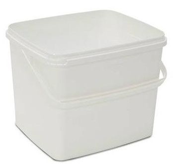

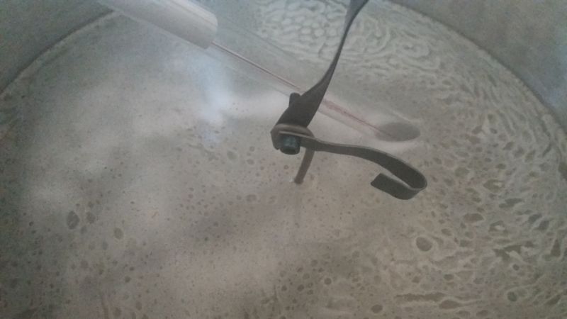

Le bac d’anodisation : C’est là que vous sortez l’imprimante 3D ! Commençons par trouver un bac adapté à l’anodisation, ou plutôt aux pièces que vous voulez anodiser ! Que vous anodisiez avec un petit bain de 2 litres ou de 1000 litres, le procédé est strictement le même ! Et comme tous les bains sont permanents, je vous recommande de commencer petit, entre 2 et 8 litres. Si vous avez besoin de plus gros, vous n’aurez qu’à augmenter le volume des bains. La forme idéale, pour plusieurs raisons que nous verrons, est un sceau rectangulaire assez haut. Commençons par faire les cathodes. Je vais simplement vous montrer celles que nous avons mises au point, car c’est un système qui permet de s’adapter à n’importe quel bac. Voici la pièce à réaliser, qui permet le montage de plat alu que vous trouverez facilement en super marché de bricolage (prenez-le dans le rayon des profils, car c’est du 6060 qui est parfait). Pour l’adapter à votre cas, il vous suffit de modifier la valeur "x" en fonction de la largeur du rebord de votre bac : Et le plan de perçage du plat de 30*2 : Ensuite, imprimez-en autant que nécessaire pour obtenir quelque chose qui ressemble à ça : Plus la surface est grande, mieux c’est ! Les 2 cathodes en opposition apportent les meilleurs résultats Reliez-les ensemble avec un fil électrique rigide de forte section comme ceci : Voilà, vous avez 2 cathodes rigides, de la taille idéale suivant votre bac et que vous pouvez facilement retirer et rincer. Bien sur, vous pouvez (comme dans la vidéo) aussi utiliser du plomb si vous en avez. Maintenant, l’agitation : Plutôt que de long discours, une petite vidéo : La seule chose à garder en tête : Ce qui trempe dans le bain sans être en contact au + ou au - doit être exclusivement en Inox A4 (316), titane, alu, plomb ou plastique (PLA ou encore mieux PETG). Ce qui trempe dans le bain ET en contact au + ou au - doit être exclusivement en titane (+), alu (+), plomb (-). Votre bac est prêt, reste à monter l’électrolyte. Admettons que votre bac puisse contenir 10 litres et que vous le remplissiez avec un volume de 6 litres. Achetez en super-marché de bricolage 3 litres d’acide de batterie (Acide sulfurique pour batterie entre 32 et 37 %, environ 4€ le litre) et quelques bidons de 5 litres d’eau déminéralisée (environ 2€ les 5 litres). Pour faire 6 litres d’électrolyte, versez dans le bac 3 litres d’eau déminéralisée et ensuite 3 litres d’acide de batterie. Voilà, votre électrolyte est prêt. Dans la rubrique « Pour aller plus loin : » nous améliorerons ce bain, mais dans l’absolu, vous avez maintenant un bain d’anodisation tout à fait utilisable ! On ne va pas anodiser de suite, on va d’abord préparer les 2 derniers postes : la coloration et le colmatage. Pour aller plus loin : Les cathodes : Jusqu’à récemment, pour les cathodes, nous utilisions des plaques de plomb. Le plomb est facile à former, à couper et vous pouvez le laisser tremper à demeure dans le bain électrolytique, il ne bougera pas. Son seul défaut, ce n’est pas le meilleur conducteur du courant… Mais nous avons arrêter, car pour des raisons écologiques et sanitaires, son prix monte en flèche. La meilleure alternative, c’est l’aluminium. Facile à former et percer, excellent conducteur électrique, peu cher et facile à trouver, il n’a qu’un défaut : Il ne faut pas le laisser à demeure dans le bain, car il va dissoudre de l’alu et au bout d’un moment, trop baisser la résistivité du bain. Il fallait donc un système qui permette de sortir facilement les cathodes du bain. Vous pourriez utiliser du titane. Comme le plomb, il peut rester à demeure dans le bain, mais c’est difficile à trouver, à percer, à former, à couper et cher. De plus, ce n’est pas le meilleur conducteur électrique… Le titane est un bon choix avec de très gros bains où il est compliqué de retirer les cathodes. Le graphite : C’est le (pire) choix de pleins de tutos. Très difficile de trouver des plaques qui seront forcément épaisses. Quant aux mines de crayons, c’est juste une blague : surface trop petite, connections compliquées et le graphite qui sert à faire les cathodes industrielles n’a rien à voir avec des mines de crayons ! L’inox (316) : Comme le titane, mais en plus il va libérer des polluants dans le bain au fil du temps… Franchement, si vous en avez, prenez du plomb ou de l’alu… Le reste, c’est des ennuis pour aucun avantage avec des petits bains. Agitation avec moteur 220V : C’est le top! A la base, ce sont des moteurs de brassage d’aquarium. MAIS : C’est un joint qui sert de palier et ce joint ne va pas résister à l’acide. Le joint va se dévorer vitesse grand V, l’arbre va frotter contre le corps en plastique du moteur, le ronger et l’acide va rentrer dans le moteur et le mettre en court circuit. Nous, on a fait fabriquer des joints de remplacement, résistant à l’acide, mais bon, le joint (vu les volumes car vous imaginez bien qu’il n’y a pas des milliers de gens qui font de l’anodisation…) c’est le prix du moteur. Mais c’est vrai que cette solution est très confortable, réglable dans tous les sens et ne nécessite pas d’alimentation DC. 1 : Molette supérieure de réglage de profondeur du moteur (print 3D) 2 : Molette inférieure de réglage de profondeur du moteur (print 3D) 3 : Tige fileté M4 en inox A4 4 : Pivot moteur pour orientation du flux (print 3D) 5 et 6 : Moteur et prise Agitation avec moteurs courant continu : C’est un bon choix pour les bricoleurs… Facile à trouver en récupération (vieux jouets par exemple). Votre imprimante 3D vous fabriquera facilement une platine de fixation et un coupleur entre l’arbre moteur et la tige filetée en inox A4 qui vous servira à faire un arbre long. Les hélices, ben c’est des hélices ! Si vous avez pas assez de brassage, imprimez et rajoutez des hélices ;-) (détail dans la vidéo) L'électrolyte : Vous avez remarqué que je parle d'une température de bain à + de 19°C dans la vidéo. En fait, avec simplement de l'acide de batterie et de l'eau déminéralisée, vous ne devez pas dépasser 19°C. Au delà, vous allez avoir de gros défauts d'aspect. Restez même à 18°C qui est la norme en industrie... Pour monter à plus de 19°C, il faut ajouter un additif d'anodisation. Cette additif permet d'anodiser à max 27°C pour : - Créer des pores plus large et optimiser la coloration, - Avoir un contrôle plus simple de la température, - Utiliser des alimentations à 13/14V, plus facile à trouver que les 16V nécessaires à 18°C. Prochaine étape : préparation des bains de coloration et colmatage. -

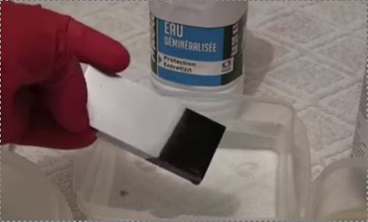

Petit résumé et derniers conseils sur la préparation des pièces : On a lavé, décapé, désoxydé (et rincé à chaque étape). Voici une petite vidéo qui résume la phase de préparation. Vous verrez qu'en vidéo, c'est assez simple (Attn modérateur : C'est une vidéo non répertorié pour les forums ou les produits ne sont pas cité ) Vous imaginez bien que vous n’allez pas tenir la pièce avec vos doigts… Alors, il faut l’attacher. L’attachement est un des point crucial de l’anodisation. « Si la prise d’origine est l’art du tourneur, l’attachement est l’art de l’anodiseur » (Citation de DidierV, 1965/20xx, héros national qui a survécu au covid, à la monarchie de la 5ème république et à la cuisine de son épouse) . Déjà, les matériaux d’attachement : Aluminium ou titane, rien d’autre ! Avec toutes autres matières, pollution du bain d’anodisation garantie. L'interet d’attacher la pièce avant de faire tous les postes est multiple : - L’attachement sera dégraissé, décapé et désoxydé en même temps que la pièce, - Vous n’aurez pas à toucher les pièces avec vos doigts, ce qui est la garantie de ne pas laisser de traces, Utilisez du fil d’alu ou de titane. L’alu permet de passer des courants forts, mais va s’anodiser avec la pièce. Aussi, pour le réutiliser, il faudra le passer 30 minutes au moins dans le bain de décapage pour ronger la couche anodique créée par la dernière anodisation. Le titane, lui, restera totalement intègre des centaines d’années. Cependant, le titane est plus résistif. Voici quelques exemples d'attachement : Ici, un fil d’aluminium avec une boucle et une vis titane pour monter différentes pinces suivant le type de pièce. La gaine thermos-rétractable sert à ne pas anodiser une trop grosse surface du fil : Après anodisation, il suffira de couper la boucle, de dénuder et de reformer une boucle. Ici, une pince réglable en titane. Comment choisir ? La surface de la pièce détermine le courant d’anodisation : Plus la pièce a de surface, plus il faut de courant ! Quelques points de référence : - Un rectangle de 50 mm * 30 mm * 1 mm d’épaisseur demandera moins de 1A : Fil titane de 1 mm - Un bloc de chauffe de CR10, moins de 2A : 2 fils titane de 1 mm ou 1 de 2 mm - Un profil de châssis d’imprimante de petite taille moins de 5 A : 2 fils titane de 2 mm ou fil d’alu de 3mm - Un profil de châssis d’imprimante de grande taille moins de 10 A : 2 fils d’alu de 3mm. Le contact fil/pièce doit être ferme ! Utilisez un perçage avec une vis titane pour les grosses pièces, ou un pincement en réalisant une boucle qui sera insérée dans un perçage. N’oubliez pas que là où il y a contact entre la pièce et l’attachement, il n’y aura pas d’anodisation, donc utilisez une zone cachée ou un perçage. Pour en revenir aux bains de préparation et de rinçage, utilisez des bacs en PP5, c’est très courant, pas cher et ils résisteront très bien aux bains. Idéalement, choisissez-les avec un couvercle étanche. Maintenant, on attaque la fabrication du bain d’anodisation. -

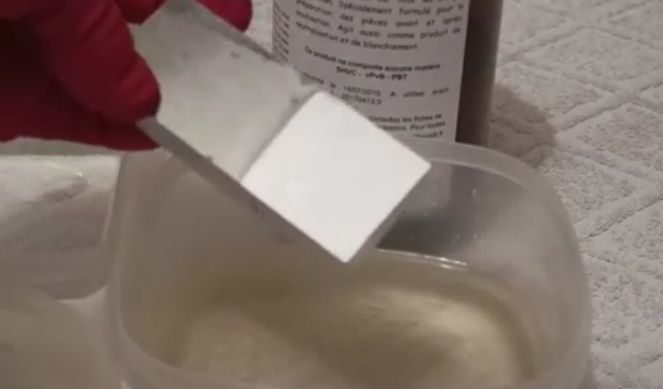

1ère étape : Le lavage. Le lavage est un vrai poste dans la ligne d'anodisation. Son but est de dégraisser sans attaquer l'aluminium. Pour cela, le mieux est d'utiliser un produit spécifique. Vous trouverez des bases chargées en tensio-actif qui permettent de créer des bains permanents spécifiques à l’anodisation. Un tensio-actif, c’est une petite bête avec des bras costauds, qui prend les corps gras et les rassemble pour en faire une bulle. Cette bulle ne se dissout pas dans le bain, mais remonte à la surface et flotte. Pour ceux de ma génération, Coluche a théorisé ce sujet ;-) Cela permet de créer un bain qui vous servira des dizaines de fois et avec un peu d’entretien, des années ! Mon bain actuel de 60 litres a 3 ans. C’est pas cher, terriblement efficace, écologique, facile à utiliser et sans danger. C’est généralement une poudre à dissoudre dans de l’eau déminéralisée. Voici comment faire : Prenez un récipient qui peut passer sur un réchaud ou une gazinière inox, alu ou acier émaillé. Versez dedans de l’eau déminéralisée et faites chauffer à 70°C puis rajoutez votre agent lavant. Le fabricant doit vous indiquer la quantité en grammes par litre et la bonne température (généralement entre 60 et 70°C, mais la température n’est pas critique pour ce bain). Trempez vos pièces et laissez infuser 15 minutes à 70°C. Sortez vos pièces et rincez-les immédiatement à l’eau déminéralisée, voir au robinet si vous n’êtes pas sur des états de surface style poli-miroir (nous reparlerons de ça au prochain chapitre). Une fois votre bain revenu à température ambiante, enlevez les graisses en surface avec une passoire fine, puis transvasez le dans un bidon et notez avec un marqueur le niveau : Ce qui s’évapore, c’est l’eau, pas le produit actif ! Donc, au fur et à mesure des réutilisations, vous compenserez la perte avec de l’eau déminéralisée. Les bulles que vous voyez dans la mousse, sont des corps gras... Le lavage avec un produit spécifique à l'anodisation n'attaque pas l'aluminium, mais oxyde légèrement les éléments d'alliage, c'est les traces que vous voyez sur cette pièce. Pour aller plus loin et tout comprendre : Un bon agent lavant : N’est pas dangereux, s’élimine à l’égoût, est efficace sur les corps gras et les charges lourdes et enfin, n’attaque pas l’aluminium. A la sortie, votre pièce peut avoir changé d’aspect et de couleur. Ce n’est pas grave et même normal. Les alternatives : - Les solvants : C'est la "fausse bonne" idée pour dégraisser : Prenez de l'acétone, trempez vos pièces dedans, les graisses sont dissoutes, mais le solvant se charge de corps gras. En effet, les solvants ne "désintègrent" pas les corps gras, ils les dissolvent... Aussi, quand vous sortez les pièces, le solvant s'évapore et reste un film gras. De plus, chaque fois que vous sortez votre bain solvant, il y a de l’évaporation et il se concentre en corps gras. Si vous utilisez un solvant, il faut le faire avec un chiffon. Mais bon, ça revient vite cher et l'acétone, c'est pas ce qui existe de mieux pour le corps humain... - La soude : Le lavage est une étape que beaucoup d'amateurs oublient. En effet, sur la majorité des tutoriels vous verrez que le lavage est réalisé avec une solution de soude. C'est une bêtise ! Voici pourquoi… La soude est un saponifiant, c'est à dire qu'elle transforme les graisses en savon, ce qui techniquement n'est pas mieux dans le cadre d’une anodisation. De plus, si vous avez des zones grasses et des zones non grasses sur votre pièce, la soude attaquera fortement et immédiatement les zonnes non grasse. Sur les zones grasses, la soude sponifiera les corps gras AVANT d’attaquer l’aluminium. Du coup, comme la soude satine l’aluminium, vous aurez des problèmes d’auréoles. - Le liquide vaisselle : C’est la meilleur alternative aux produits dédiés ! C’est ce que j’utilise en bain de prélavage pour protéger mon bain de lavage : Quand je reçois une pièce dégoulinante d’huile, une bassine d’eau très chaude avec une bonne dose de liquide vaisselle et trempette pendant 15 mn ! C’est pas parfait à la sortie, mais le plus gros des corps gras sont éliminés. Cependant, très peu d’effet sur les pâtes à polir, à tarauder et graisses épaisses, bref sans effet sur les charges lourdes,… Prochaine étape, le décapage. -
