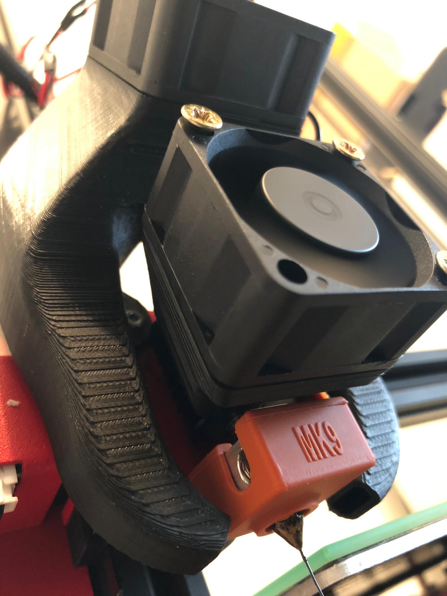

Bonsoir, voilà après demande auprès de @deamoncrack qui partage très sympathiquement son travail. J'ai donc fait de meme et ai partagé sur Thinkiverse son Fang que j'ai adapté à la U20 ONE https://www.thingiverse.com/thing:3788962 Vous trouverez les details, et si vous avez des questions je sui là. Si vous avez des remarques aussi. @TchO38 Non c'est une coincidence , celui que tu nous montre est une autre adaptation. Le mien n'utilise plus le support chariot (piece derriere l'extrudeur) , c'est le fang qui se fixe direct a la partie métalique du chariot, il n'y a donc pas de décalage de la tete sur l'axe des Y. Ne nous obligeant plus a modifier le fin de course ou l'offcet de ce dernier axe. -

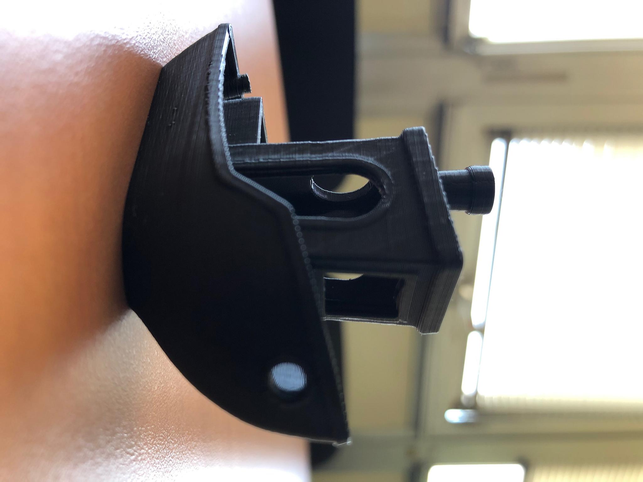

Bonjour @deamoncrack, Je voulais vous informer que j'ai utilisé votre beau travail pour l'adapter a la nouvelle Alfawise U20 ONE. Etant donné que l'imprimante est récente on n'a pas encore le moyen de modifier les offcets . C'est pourquoi, j'ai réutilisé votre Fang sans support et l'ai adapté aux vis du capot d'origine sur le chariot. Egalement, parait il que l'on a une tête MK8, mais elle est légèrement différente sur la partie radiateur, j'ai donc du retailler le support de ventilateur extrudeur. Je débute dans la modélisation 3D, et j'ai adapté cela avec Tinkercad, ça permet de faire des choses mais cela reste limité en terme de possibilités, de mesures et positionnement. Mais bon j'y suis arrivé . Je souhaitai partager cette adaptation et vous informer des mesures de ce chariot / Extrudeur légèrement différent de La U20 "tout court" . Dites moi si cela vous dérange si je partage cela sur Tingiverse en vous citant bien évidement , si vous voulez que je vous transmette les STL et les mesures (il me semble qu'on peut partagé sur Thinkercad comme c'est autodesk comme fusion 360). La photo ici présente, montre la première version, j'en ai une deuxième que je viens d'imprimer , je vous enverrez ca . -

Oui, je vois qu'on a les même sources :-). C'est justement ce support que je voulais pas ajouté. C'est pour la U20 normalement et il me semble qu'il n'y a pas les petites vis comme nous on a sur le chariot. Je regarde comment partagé, car j'apprend a utiliser les outils. Là je le fais avec Thinkercad mais c'est quand même pas super pratique, il n'y a pas de vue 2D et c'est pas facile de positionner précisément quoi que ce soit et la regle pour éventuellement mesurer n'est vraiment pas top. Bref, je vais finir avec, mais un essai de fusion 360 me semble plus intéressante, a voir... EDIT : A propos du support de bobine , quelqu’un aurait il pu trouvé le STL de la partie imprimée du support ? Je voulais le modifier aussi avec des roulement a bille classique. Ca tourne mal et quand la bobine est pleine ça tire sur le pla et à 90° de la direction de la bobine. -

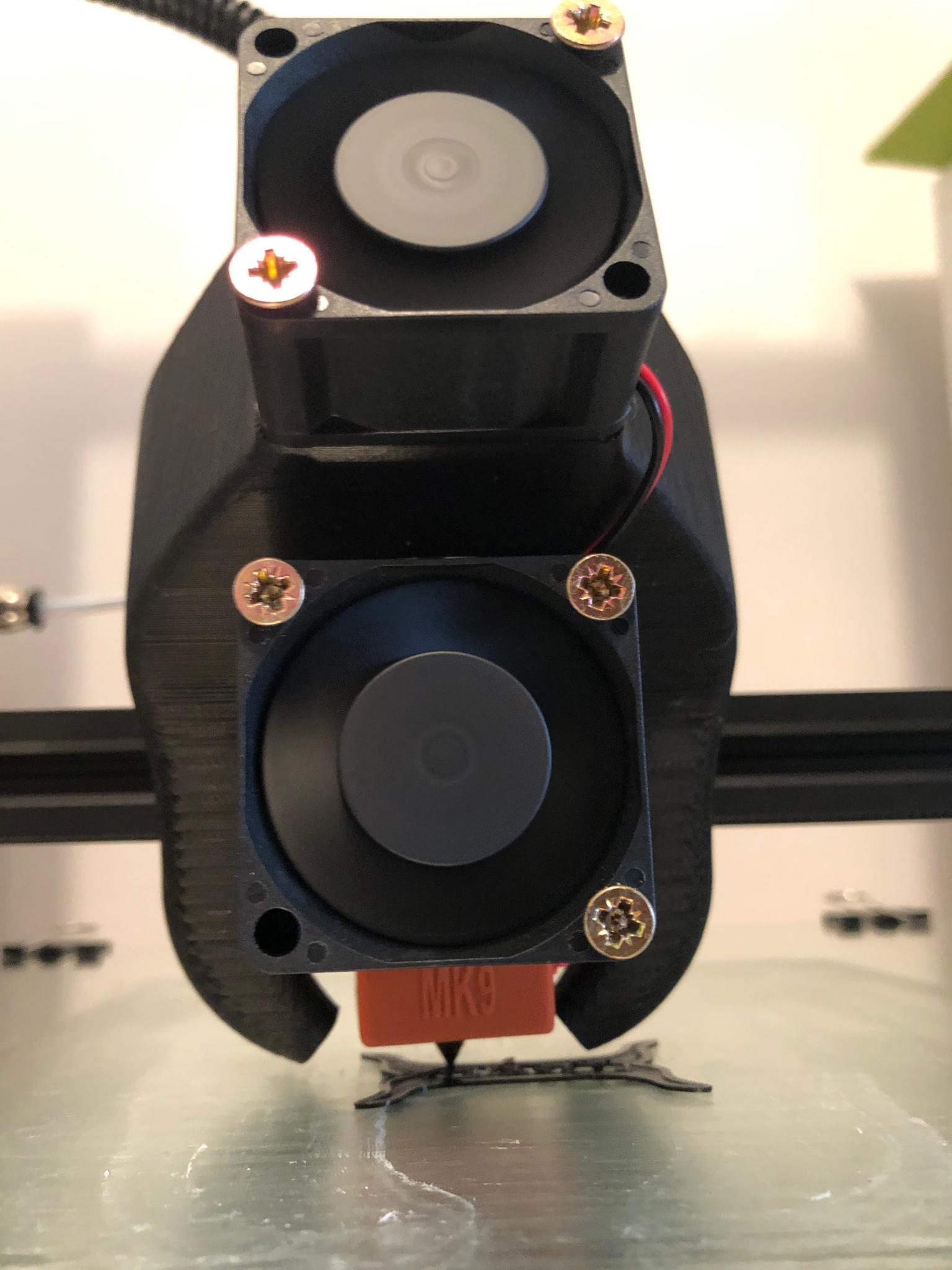

Voilà les premiers essais du fang. Il me faut revoir certains points notamment sur celui du ventilo extrudeur. Le fang de refroidissement est quasiment bon. J'ai récupérer des fangs existants mais leur fixation nécessitait des modifications de position de la tête d'extrusion et vu ou on en est des possibilités de modif logiciel , j'ai adapter sur la U20 ONE pour qu'il y ait zéro modif de la position de la tête. On se sert des deux vis qui fixent la cage métallique (le support des deux ventilo), la troisième en bas n'est plus utilisée. Comme ces vis sont tres courtes, je vais voir une version avec les deux vis du ventilo (même diamètre et plus longues). Le résultat est très bon, les deux ventilo Sunon 40*40*20 sont Énormément plus silencieux que la merde d'origine qui crame et l'impression étant mieux refroidit je ne vois quasiment aucun fils sur les essais d'impression que j'ai fait (une tour de temp et un Benchy), Je vous met les images et le résultat du benchy. A noté, que j'ai aussi ajouter une coque silicone autour du corps de chauffe pour limité le refroidissement et pas se cramer les doigts la tête plus exposée. -

Oui, ca resemble a ca. Mais vu le bruit bizarre j'ai essayer de le voir de près en démontant le capot extrudeur et ca m'a semblé bizarre de presque me brulé au niveau de l'axe du ventilateur apres quelques seconde de fonctionnement . Et puis, son bruit assez pénible vient du fait qu'il soit juste derriere une grille, si il est libre le bruit est bien moins important, il faudrait refaire le capot + Nouveau ventilo. Je sais pas la techno, mais il semble pas PWM, il n'y a que deux fils qui l'alimente et apparement DC24V -

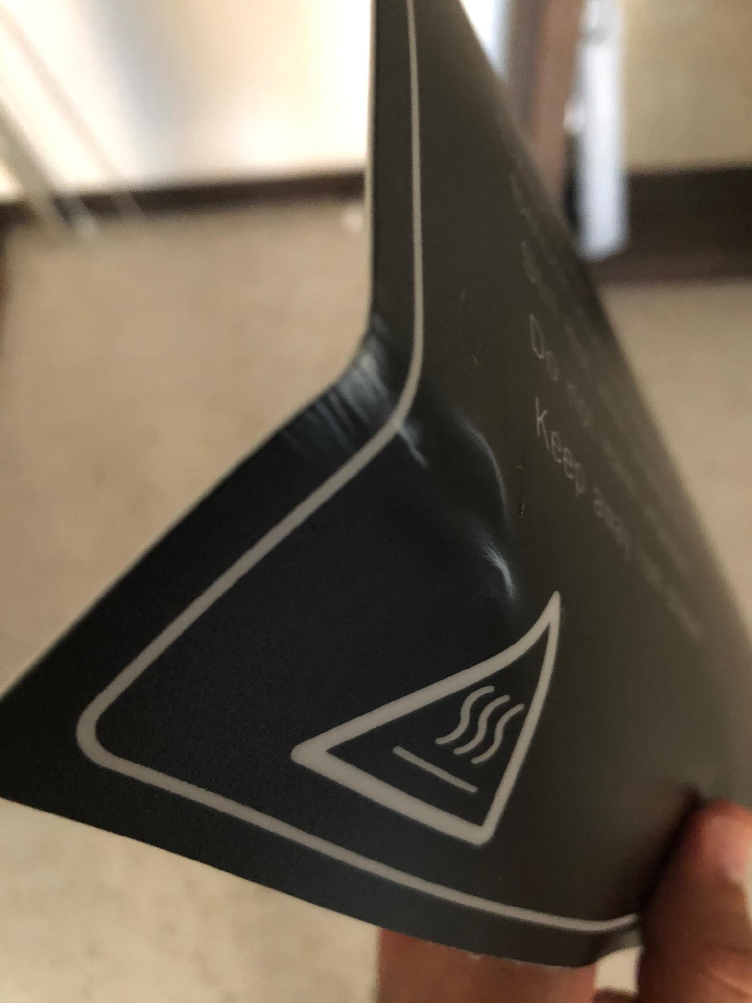

J'ai recu la U20 ONE, il y a une bonne semaine, je la teste. Au déballage : le buildtack était plié , je l'ai signalé a Gearbest. Je l'ai tout de même collé, la marque de pliure est sur les cotés et maintenant disparaît petit a petit avec les chauffes du plateau. J'avoue que ça procure un sentiment d'un matos un peut "Chip" au départ. Au montage une des petites vis des équerres rouges ne prend pas (taraudage foiré) mais ce ne sont pas les grosses vis de fixation juste au dessous . En revanche après inspection et réglage de deux trois excentriques et "leveling" , les premières impressions ont été nickel. Débutant, j'ai du me faire a cura et ses profils pour arriver a un excellent résultat et surtout ne pas hésiter a chauffer comme un bourrin sur la première couche pour que ca colle bien sur ce buildtack, j'ai aussi ajouter de la colle en bâton (ceci pour les impressions difficiles avec peut de surface de contact sur le plateau (style petit poulpe articulé). Encore j'ai de la chance, mon plateau semble assez droit. Les "leveling" sont souvent nécessaires. Groots a été fait avec un profil de CR10S et en baissant la vitesse à 40, le poulpe et le hibou avec profil de U20 "normale" en baissant la vitesse à 30 J'ai eu un soucis avec le guide de bobine qui reste à amélioré car avec une bobine neuve, le fil peut passer de l'autre coté du bras et faire un noeud , poupe fini sans encéphale Aussi, le ventilo de l'extrudeur commence a merder, démarrage lent avec vibrations et après il est partit, va falloir changer cette chose a mon avis. -
