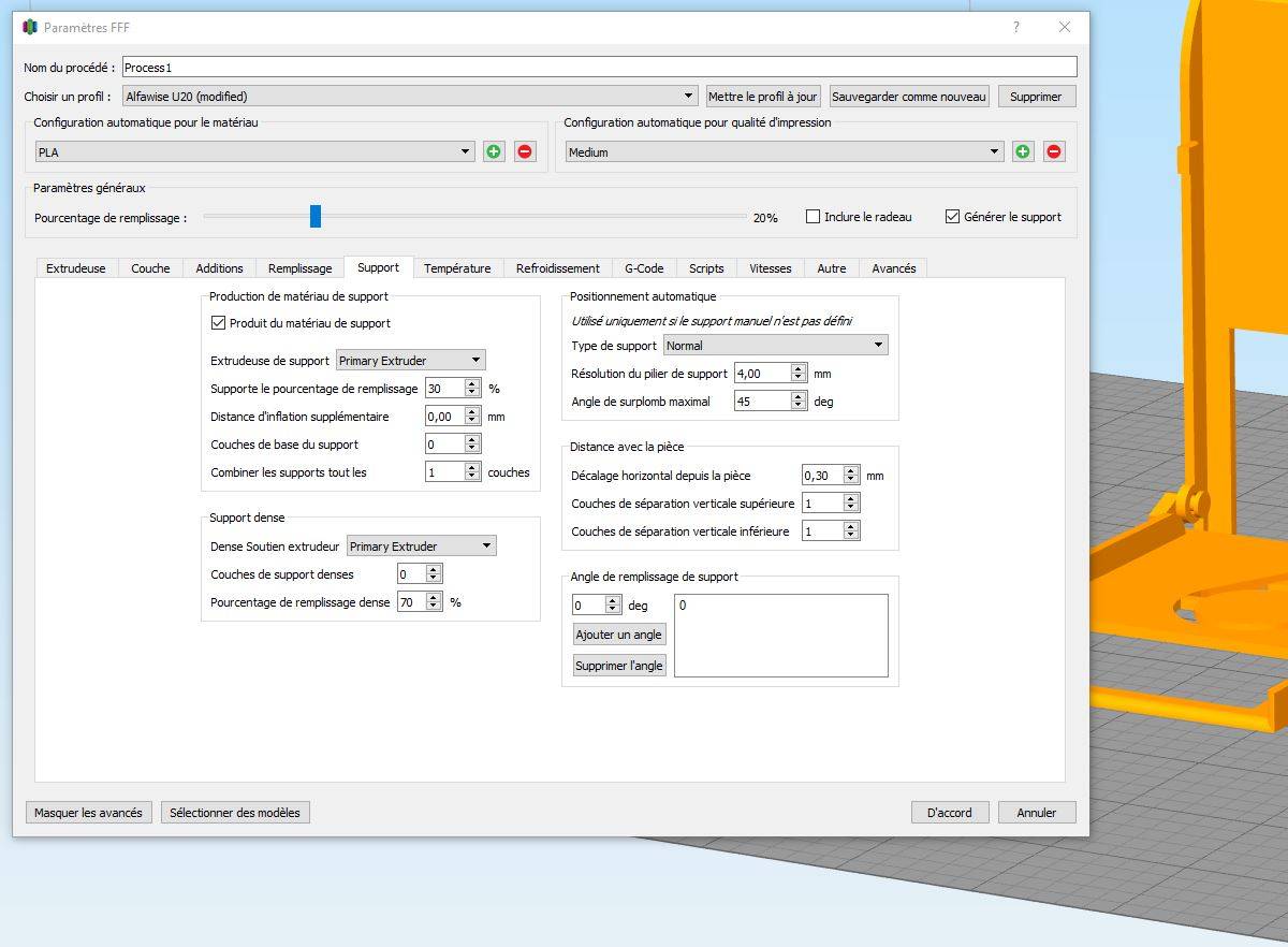

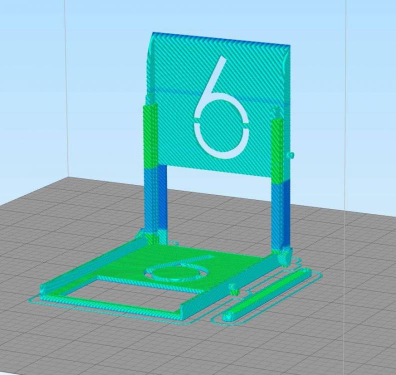

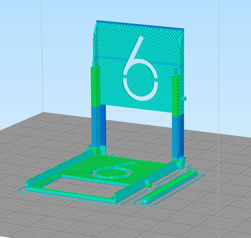

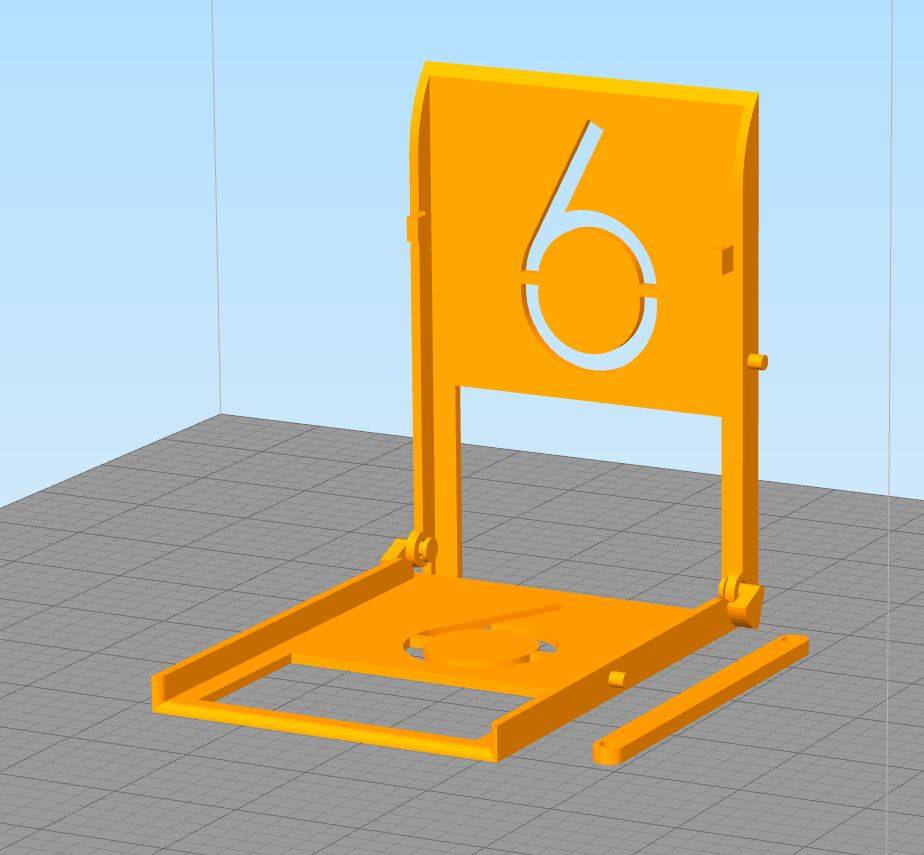

  4. Bonjour, Tout est dans les images. La partie supérieure ne pourra pas s'imprimer dans le vide, pas plus que le "6" ajouré. Simplify3D ne crée pas de supports à cet endroit....Je ne lance même pas l'impression "pour voir" ca ne peut pas fonctionner. Ou est donc le problème? Fichier https://www.thingiverse.com/thing:2029204 Merci
