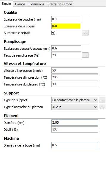

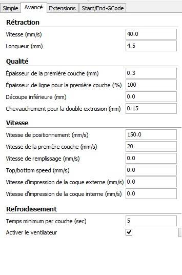

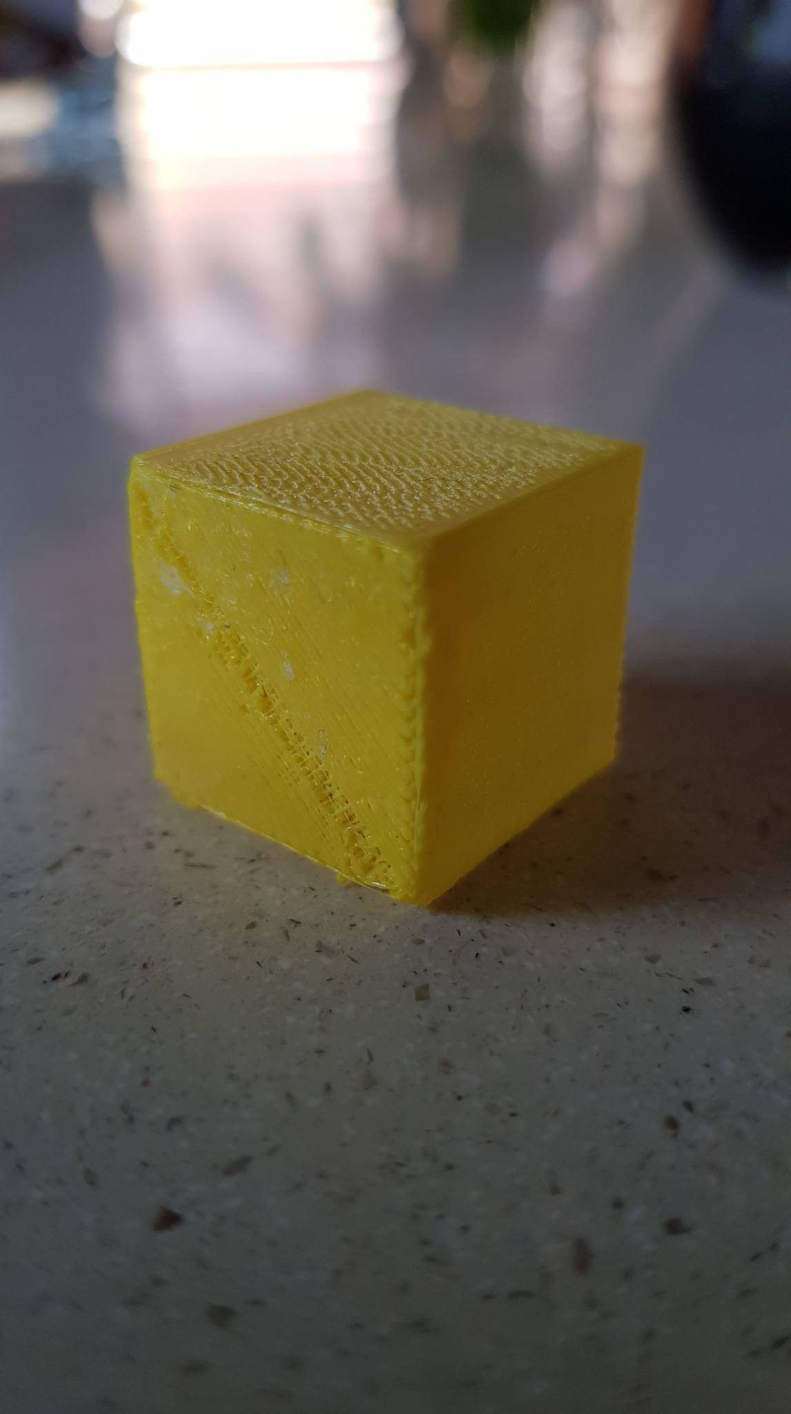

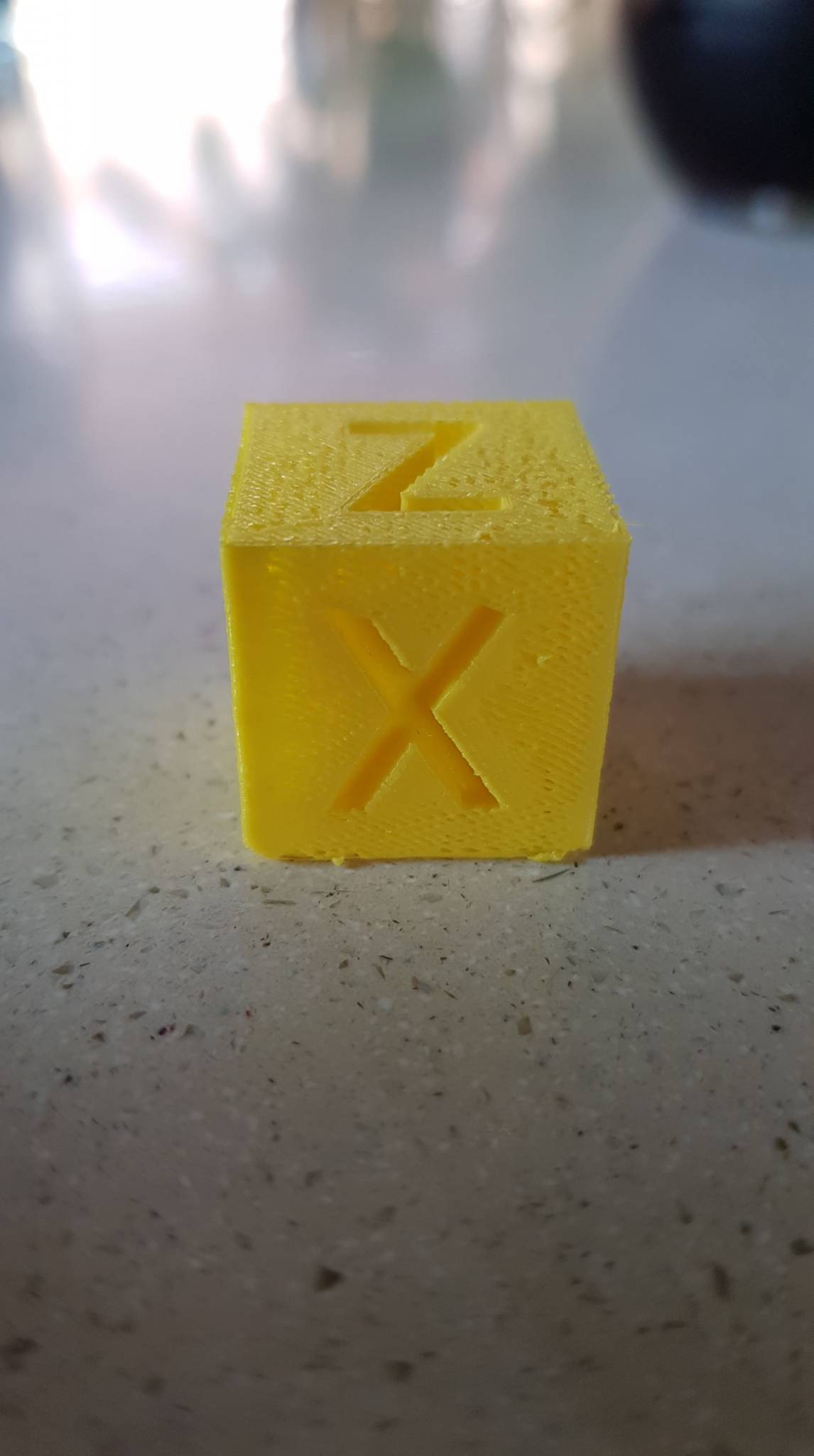

  1. Bon et bien effectivement le problème venait bien du diamètre du fil où j'avais mis la valeur de 2.85mm au lieu 1.75 (je sais même pas pourquoi ni comment???) et je pense aussi le diamètre de la buse où c'était indiqué 0.5 au lieu de 0.4 Je me sens un peu bête du coup pour une erreur aussi bête, ça fait des semaines que ça me rend folle cette histoire. Et pour les autres paramètres de vitesse, où c'est indiqué 0 partout, c'est seulement un bug du logiciel sur mon ordi, les valeurs sont différentes, elles affichent 0 sur le compteur, mais quand je passe ma souris dessus ça me met la vraie valeur de vitesse d'impression. Du coup maintenant je peux reprendre mes petites impressions, merci beaucoup pour votre aide!

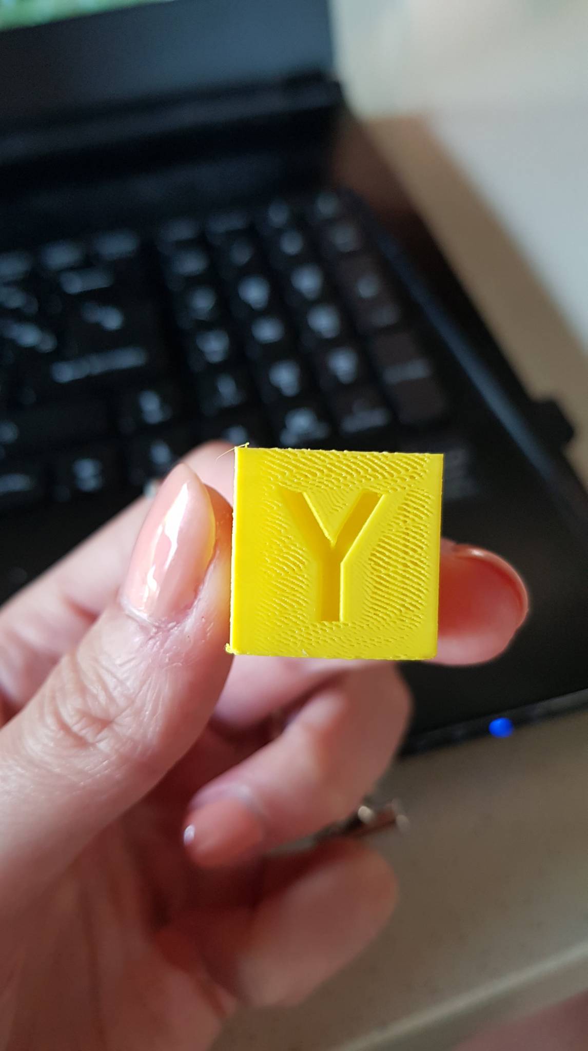

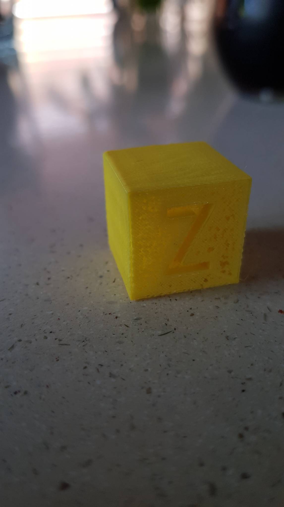

  2. Bonjour à tous! J'ai des petits problèmes de remplissage de mes pièces. Elle imprimait parfaitement et du jour au lendemain, c'est devenu la cata, elle a décidé de me faire des tas de fils . J'ai mis ça sur le compte de la poussière (sachant que l'ai laissée un peu dans un coin quelques mois je dois l'avouer), j'ai bien nettoyé tous les recoins, changé le tube ptfe et la buse (sait-on jamais), requalibré le tout : ça a amélioré le truc mais pas complètement. Ma dernière impression c'est ce petit cube test (qui tient plus du gruyère qu'autre chose), qui est pas trop mal mis à part du coup ce problème de remplissage. Je sais vraiment pas trop d'où ce problème peut venir et du coup je m'en remets à vous. J'ai mis en pièce jointe des photos du cube test et des réglages d'impression Merci d'avance!

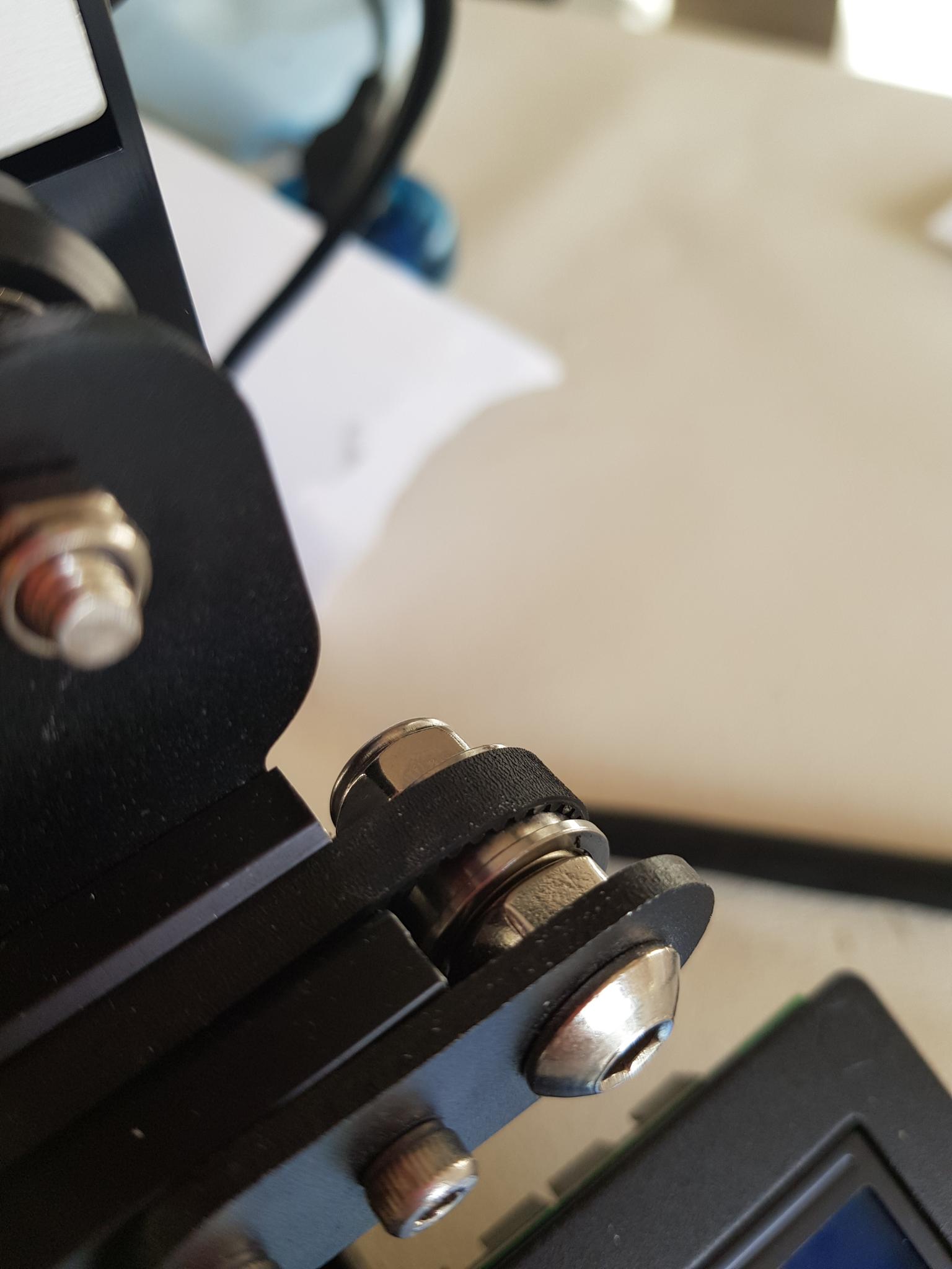

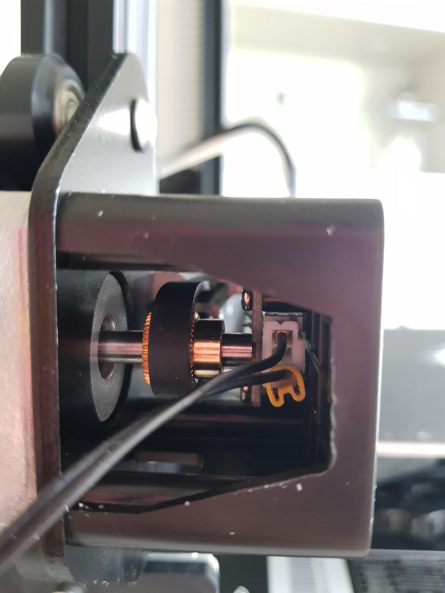

  3. La poulie de l'autre côté de l'axe semble être celle d'origine. La pièce est commandée et je verrai si ça règle mon problème de décalage de l'axe ou non (je croise les doigt)
  4. https://www.amazon.fr/distribution-aluminium-2GT-20-imprimante-Ender-3/dp/B07PQH7SLS/ref=sr_1_41?keywords=poulie+ender+3&qid=1563884171&s=gateway&sr=8-41 J'ai trouvé ça du coup sur amazon Merci pour vous réponses parce que j'aurais jamais deviné que c'était pas la bonne pièce!

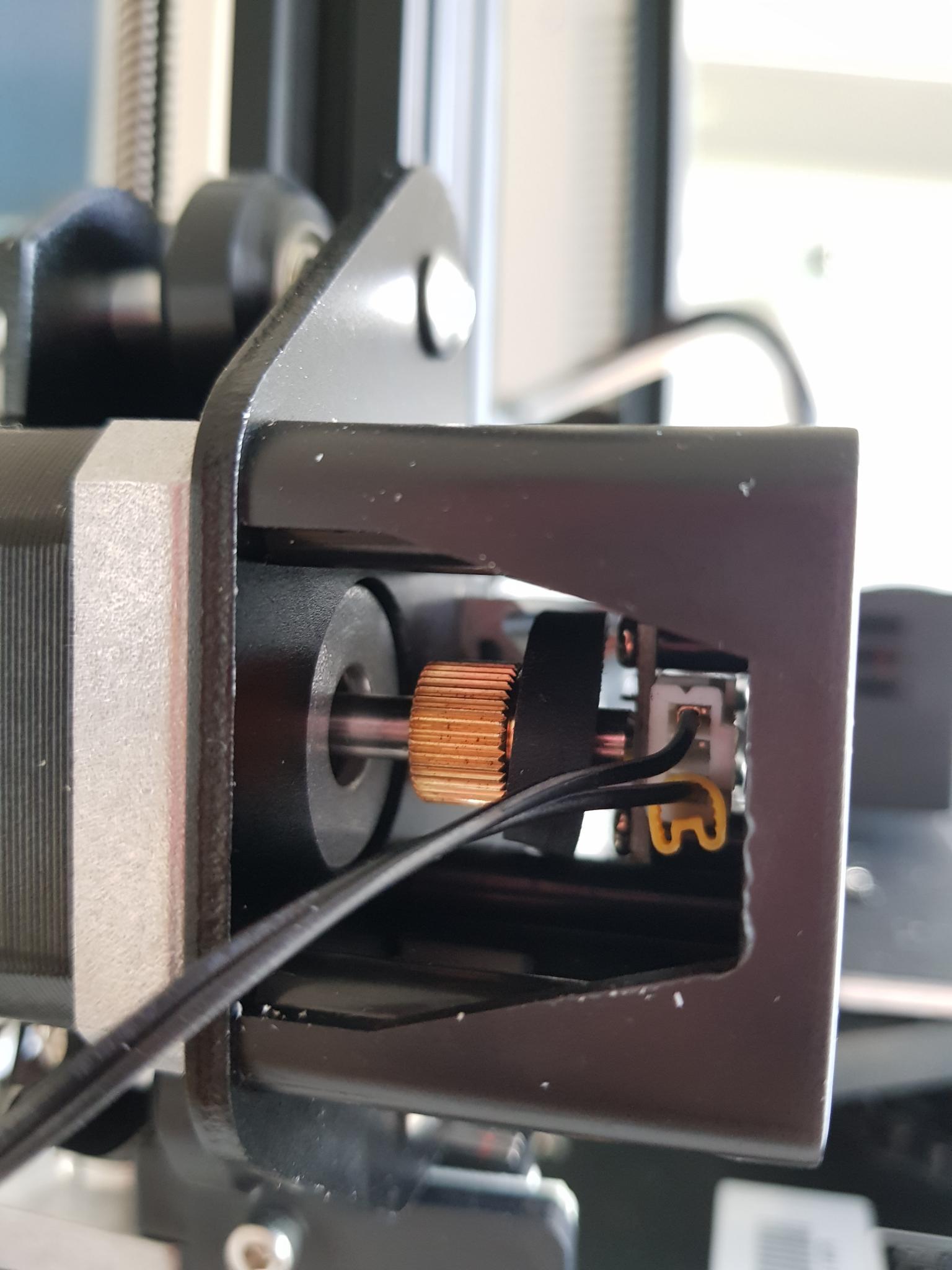

  5. Cette partie là était déjà montée et j'ai rien changé du tout
  6. Je me disais aussi... Mais c'est bizarre parce que cette roue était déjà montée comme ça Du coup je vais commander la bonne pièce (et attendre impatiemment haha)
  7. Bonjour à tous, J'ai acheté et monté ma Creality Ender 3 il y a quelques jours et tout ne se passe pas comme prévu (forcément!) Alors voilà mon problème: J'ai ma courroie distribution de mon axe des X qui se fait la malle à chaque fois (lorsque manuellement je fais faire un aller-retour à ma tête d'impression ça saute automatiquement). Je me suis dit que c'était pas assez tendu, alors j'ai utilisé ma clé Allen pour faire levier, c'était bien bien tendu , mais rien à faire ça re-saute tout le temps, ça se décale progressivement vers la droite... Je ne sais pas d'où ça vient, d'un problème de montage ou peut être que c'est pas encore assez tendu (pourtant j'y ai bien mis toutes mes forces) Du coup j'espère que vous pourriez m'éclairer un peu! Merci d'avance!
