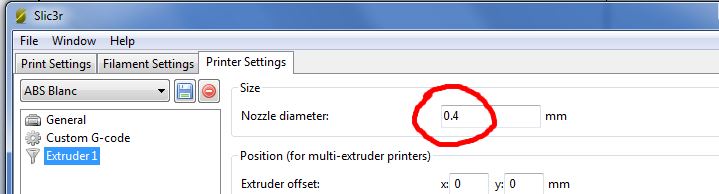

  1. Diamètre de ta buse

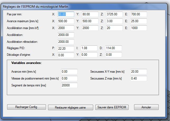

  2. Dans Marlin tu peux modifier les valeurs // default settings #define DEFAULT_AXIS_STEPS_PER_UNIT {80,80,4000,550} // default steps per unit for Ultimaker avance pour x : 80 pour y 80 pour z 4000 pour le défilement 550 dans cet exemple.
  3. Tu dis que tout est à zéro dans les réglages de l'eeprom ?
