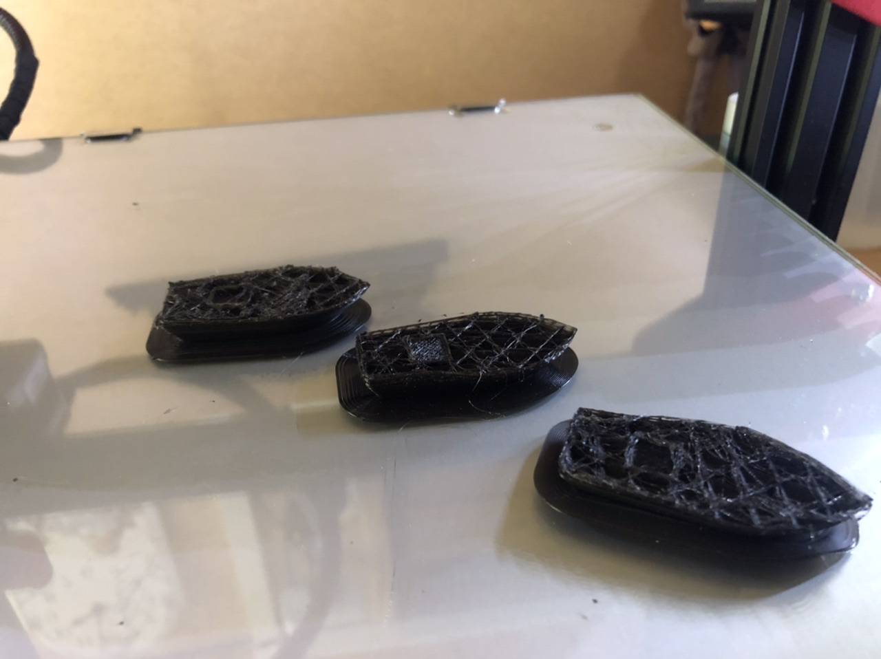

  1. Bonjour à tous, et merci encore pour vos encouragements à chercher et ne pas laisser tomber. le problème est résolu. Parfois on veut faire des économies qui coûte bien plus cher et je viens d’en faire l’expérience. je vous ai dit que j’avais changer le ptfe, bref sur le site é...y, j’ai acheté du ptfe transparent vraiment pas cher 6€ les deux mètres, me disant que de voir le fil du pla circuler à l’intérieur serait un plus, Eh bien NON. Mauvaise qualité voir photo, il m’a fallut plusieurs changement de ptfe de ce type pour m’apercevoir qu’il fondait au niveau de la buse et donc obstrué partiellement celle ci. donc acheter du bon plus cher mais cela éviteras de galèrer et de changer d’autres pièces qui ne sont pas coupables. encore merci de votre aide.

  8. en réponse @Idealnight j’ai contrôler la buse est chaude, j’ai passé l’aiguille, apparement pas bouché. photos des 3 tentative du boat test
  9. Bonsoir, une nouvelle tentative de nettoyage de la buse, remise en place du ptfe en tenant compte de la procédure. le problème reste le même, le pla ne sort plus malgres que l’extruder pousse, j’avais lancé 2 fois le bateau test et il s’est arrêté à 5mm de haut plus de débit du pla. j’ai monté la température de la buse à 250, l’aiguille rentre dans la buse et le ptfe sur la moitié de l’aiguille après cela bloque?

  14. C’est pas évident, je suis toutes les pistes que vous me communiquer, je viens de lancer une impression du chien test de creality . je pensais que c’était bon, mais au bout de 3 ou 4 mm de haut l’extruder continue de fonctionner mais plus de filament ne sort, le ventilateur de la buse tourne, la température de la buse est à 200. auparavant j’avais contrôler le ptfe coté buse, je n’arrive pas à nettoyer complètement la buse du pla, mais l’aiguille passe à chaud. avant de lancer l’impression, j’ai tester le débit de la buse a vide et le fil sort correctement, pourquoi quand je lance une impression cela bloque t’il après une demie heure.
