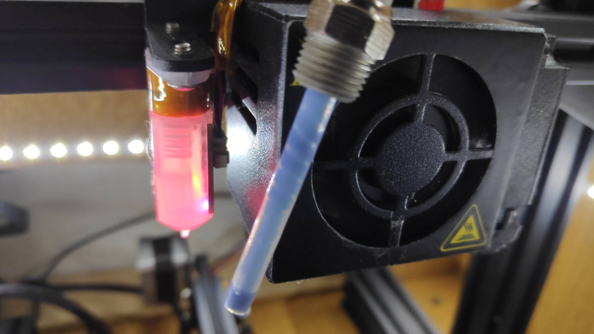

  1. Pour ce qui ont le même pb...j'ai résolu simplement en changeant mon tube ptfe par un normal blanc que j'avais en stock....donc ptfe transparent teflon = grosse merde
  2. salut non pas de pb de montage sinon j'aurais ma buse dégueulasse ou bouché la elle est toute propre. normalement pour extrudeur, je fait 6mm est 25 en vitesse j'ai testé pratiquement tous les valeurs de 5 - 45 à 6 -25 je pense au ptfe c'est du transparent peut etre de la merde, je suis obligé de tout dévisser car j'arrive pas a l'enlever... j'en attend des bleu. le ventilo c'est celui du lien plus haut (peut être de la merde aussi vue le prix) . je suis pas sur mais pense à un pb de refroidissement... je vais refaire un réglage de l'extrudeur mais j’aurais déjà des pb à la 1er couche... la c'est parfait. je vais prendre ça... quelqu'un a tester ? : https://fr.aliexpress.com/item/1005001808103961.html?spm=a2g0o.cart.0.0.11843c00r0GijB&mp=1

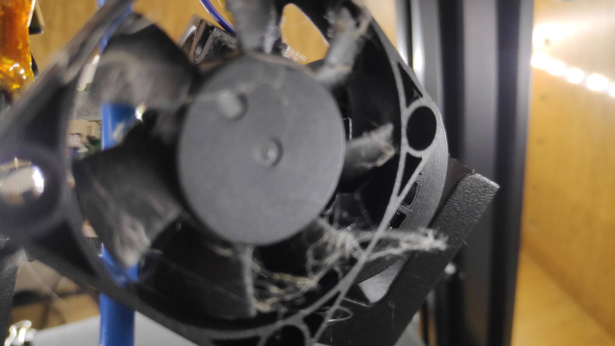

  3. bonjour Ptfe qui se bouche pas la buse' environ o.5cm de la buse, obligé tout démonter, de coupé ou jeter le tube...ça le fait tout le temps maintenant. Après avoir changé le bloc de refroidissement car filtage hs (je ne sais plus pourquoi peut être déja pb qui commence). j'ai eu se même pb avant avec le ventilo qui avez des filets qui ralentisse la vitesse...j'ai donc changé aussi le ventillo, vérifié, nettoyé et changé la roue extrudeur metal. est ce la qualité des pièces changés ? pourtant me parait exactement pareille de bonne qualité: https://fr.aliexpress.com/item/4001157498360.html?spm=a2g0s.9042311.0.0.3da26c37126Grg https://fr.aliexpress.com/item/33045797288.html?spm=a2g0s.9042311.0.0.3da26c37126Grg ptf : tous normalement en téflon transparent et non c'est pareille aussi. buse o.6: testé pour la 1er fois avec du pteg croyant que c'était un pb de réglage, mais la en testant avec mon restant de pla ça fait pareille. la pièce imprimé est parfaite au départ. testé différente vitesse et t° toujours pareille, la je sais plus quoi faire si vous avez une idée ?

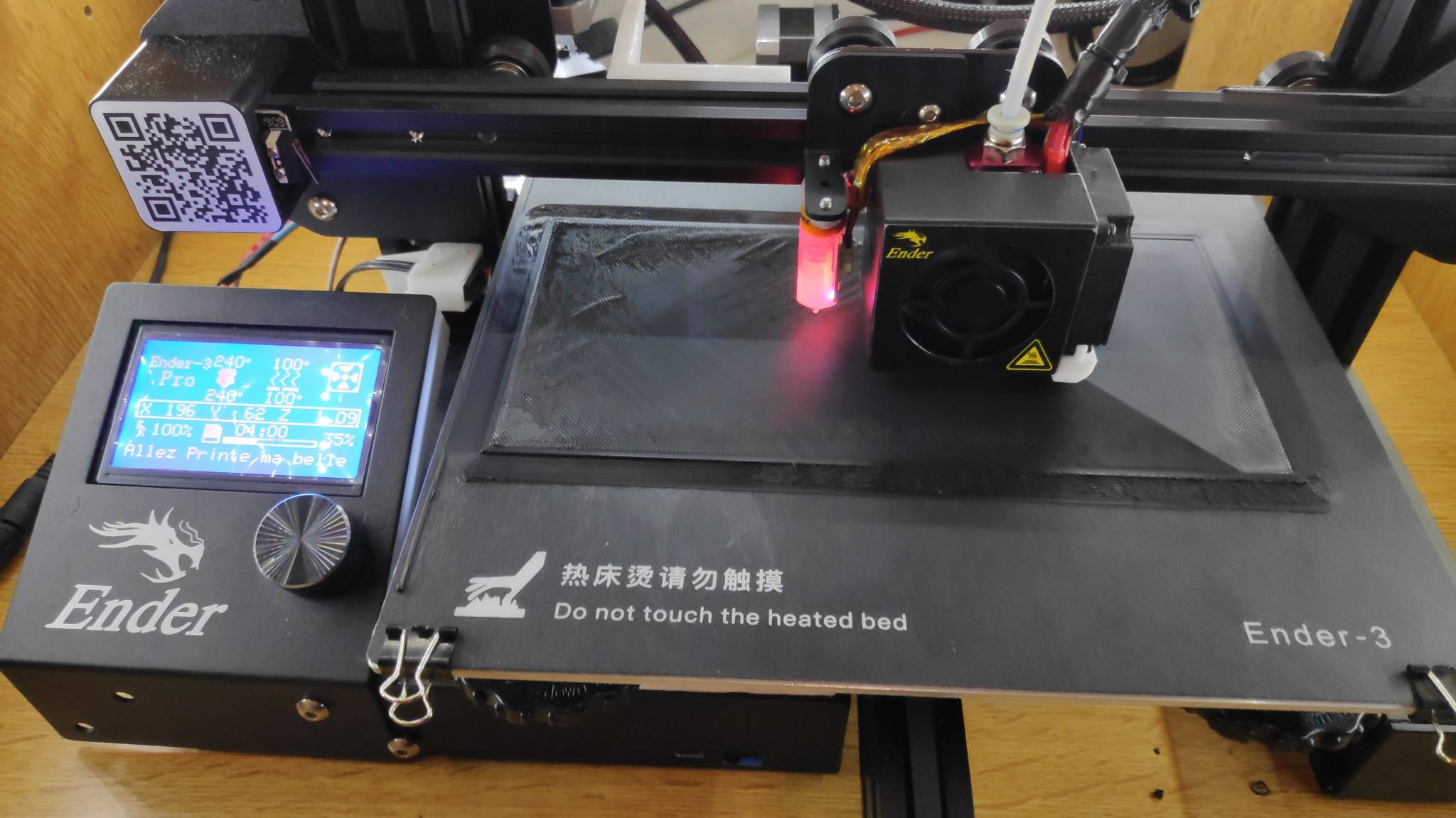

  8. bonjour j'ai un problème de qualité: manque un peut de matière sur des pièces genre rectangle de 20 sur 10cm centrer à l'horizontal. la partie vers l'avant pas de problème mais l'arrière manque de la matière... les petits support sont très mal fait ou manquant. plateau en verre creality je pense que le bltouch ne doit pas bien faire ses réglages. j'avais vue un tuto dont la personne avec son bltouch faisait plusieurs contrôle par endroit et prend la valeur moyen...si quelqu'un c'est comment faire ça (un tuto ou liens) ? ou si vous avez d'autre suggestion...

  11. bonjour Vers les 3 heures impression, j'ai une sorte de tourniqué qui se forme dans le tube ptfe niveau hotend. après x démontage, changé extrudeur, différent tube ptfe et diamètre... c'est toujours pareille. j'ai nettoyer l'interrieur du ventilo, peut etre la raison ralenti la vitesse j je pense que ça a commencé a se produire quand j'ai changer de buse en 0.6 ou ça n'a rien a voir. ender 3 avec 15kg impression pla si quelqu'un a eu se problème , car la je ne sais plus quoi faire. sur cura j'ai laisser en défaut vitesse rétraction 45 et distance 5....sur des tuto je vois la distance entre 0.6 et 1.2....si je descend en dessous de 5 = plein de cheveux d'ange. les personnes qui ont une ender 3, c'est pareille pour vous ?

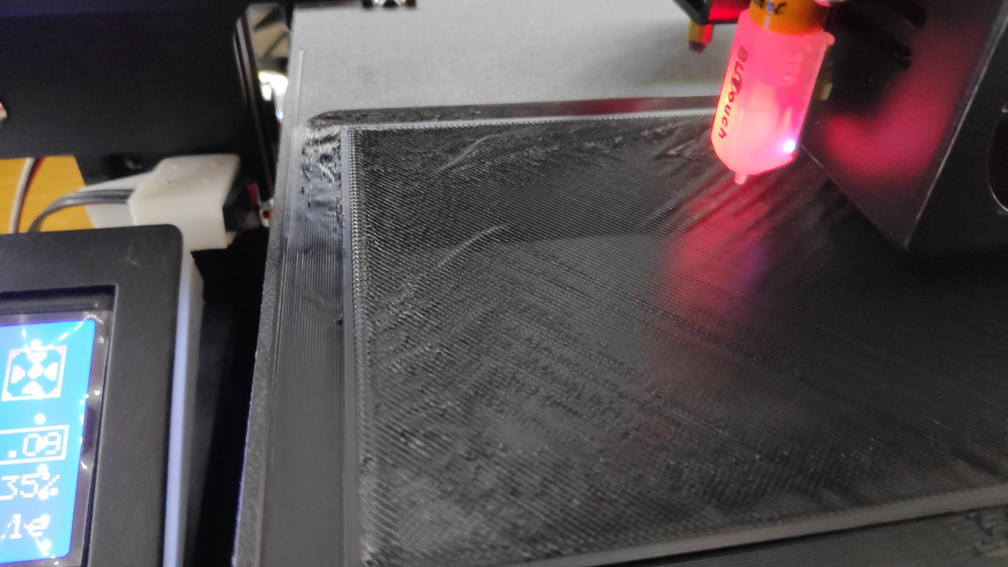

  12. bon encore un problème pas moyen imprimer avec de l'abs. warping à gogo surtout pour des grandes pièces...sur du verre avec micro alvéole créality: abs niette, laque vivelle dop extreme, c'est encore pire.... j'ai résolu le warping avec le bed d'origine mais maintenant, j'ai ça voir photo...si quelqu'un sait pourquoi ça fait ça . t°240 bed 100 bobine sunlu
  13. bon j'ai trouvé, enfin j'espère que c'est ça: extrudeur fendu juste en dessous de la roue....j'ai commandé en fer
  14. merci pour le lien. j'avais enlevé le tube et pas vue de problème...je vais tous démonté...
