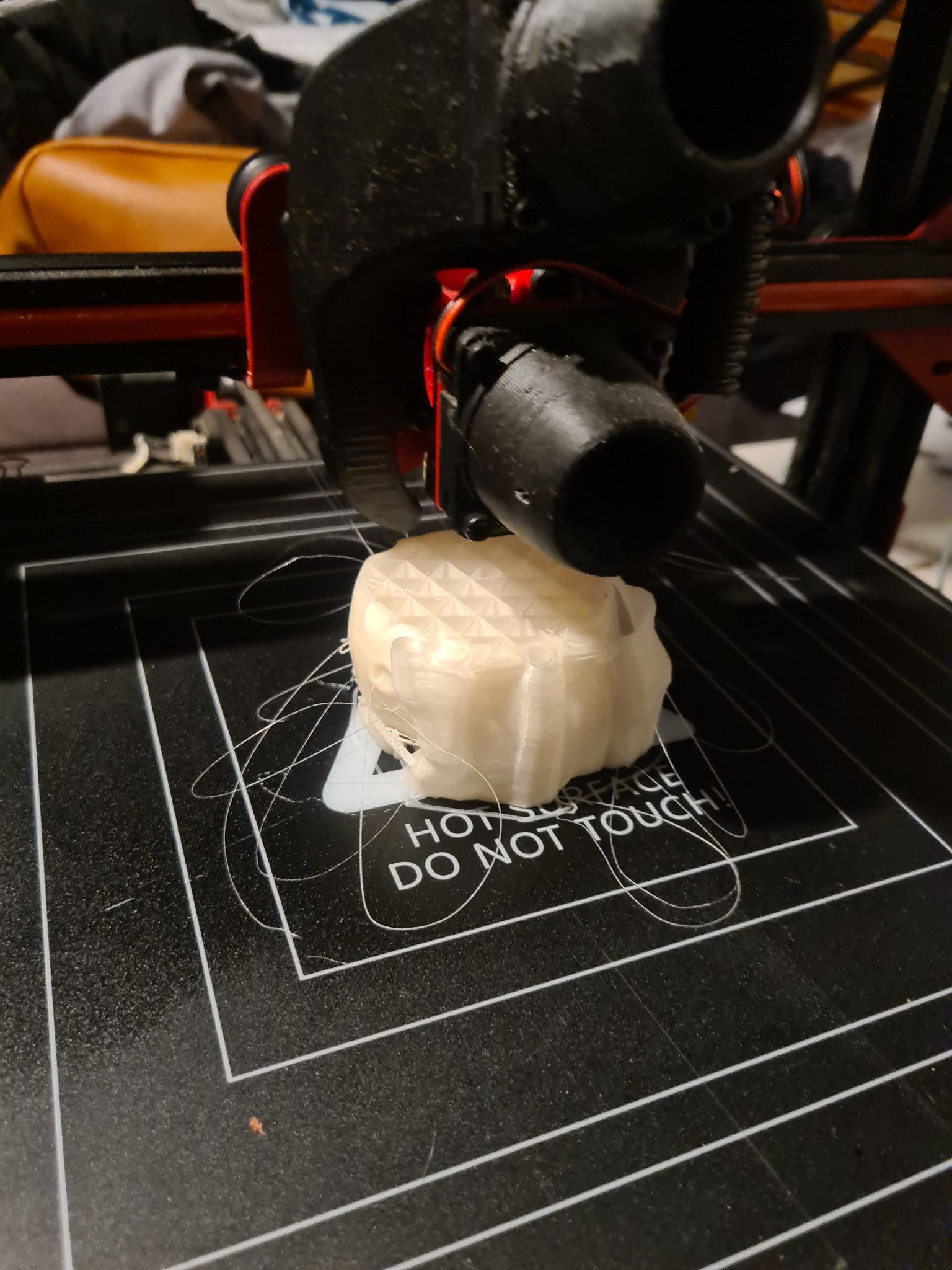

  7. Bonjour, Depuis quelques temps j'ai flasher mon Alfawise U20 avec Marlin depuis le tutoriel disponible sur le forum. Je ne sais pas si mon problème viens du Gcode ou de mon imprimante mais a certaines couches, mes axes x et y font des déplacements a leurs extrémités, pas à l'origine des axes mais dans les 2 directions ce qui me crée des boucles de filaments sur les parois. J'ai essayé de trouver par moi même mais je n'arrive pas à comprendre. Si quelqu'un a une idée je suis preneur. Merci par avance.

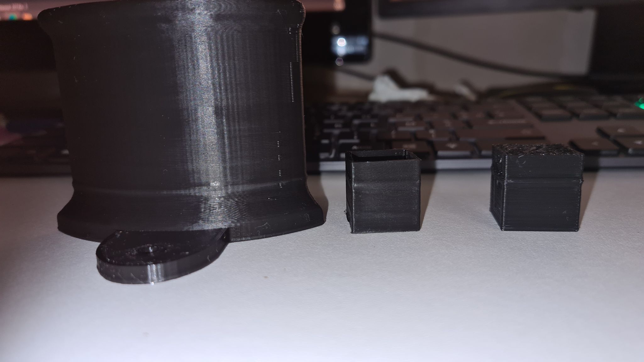

  8. Effectivement les roues on de léger défaut en l'endroit où la hauteur bloque, je vais essayer de commander des nouvelles
  9. Bonjour, Je n'avais pas utilisé mon Alfawise u20 depuis plusieurs mois et à ma grande surprise j'ai un défaut qui est apparu qui pour moi vient de l'axe Z, peu importe la pièce que j'imprime, j'ai une boursouflure toujours à la même hauteur. J'ai contrôlé ma vis de l'axe Z mais je vois aucun défaut apparent, donc je ne comprends pas pourquoi cela fait ça. Si quelqu'un a déjà rencontré ce problème je suis preneur. Merci d'avance.

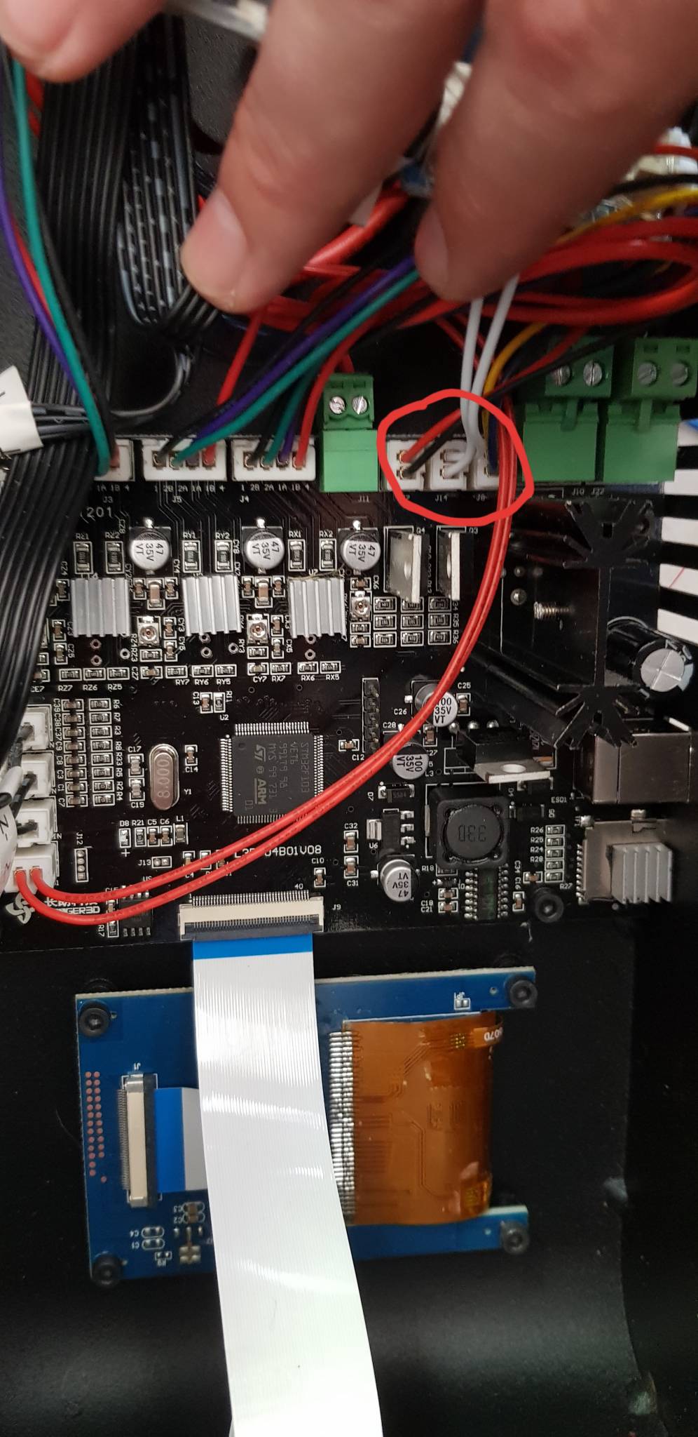

  10. Il est branché comme sur la photo (le cable blanc) Et justement je pensais faire en parallèle mais je me demandais si il était possible directement de réassigner les pins a une autre fonction. Si ce n'est pas possible je les mettrais en parallèle.
  11. Bonjour; Je suis novice dans l'impression 3d et j'ai imprimé un fang avec 3 ventilateurs, 1 pour le refroidissement du radiateur et 2 pour souffler sur le filament. Mais quand je branche le deuxième, il se comporte comme celui qui refroidit le radiateur, il reste allumé en permanence alors que je veux qu'il démarre en fonction des couches comme l'autre. Je précise je suis sur un alfawise u20 avec Marlin. Je pense que je peux changer ça dans la configuration de marlin mais je ne sais pas ou chercher et je ne préfère pas faire de bêtises et cramer ma carte. Si quelqu'un prouvait m'éclairer je suis preneur. Merci à tous.
