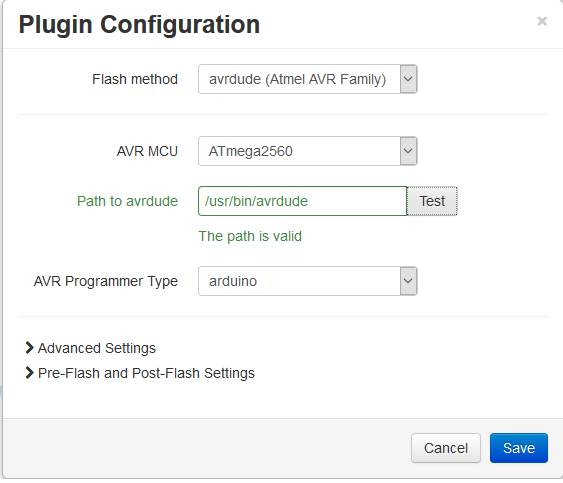

  5. C'est bon! Après avoir chargé Octo pi sur mon Raspberry, le chemin est bien trouvé. Encore merci!

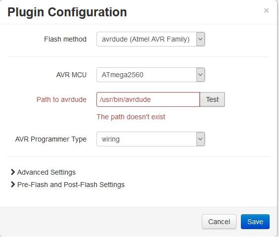

  6. Merci beaucoup pour votre aide. J'ai compris grâce à vous d'où vient le problème. En fait, la copie d'écran que j'ai faite est celle d'un Octoprint installé sur mon PC en Windows 10. J'ai trouvé une procédure très bien faite et sa tourne super. Mais du coup, pour la mise à jour du firmware, Octoprint ne peut pas trouver le chemin /usr/bin/AVRdude vu que c'est un Windows. J'ai Rapsberry qui ne me servait pas. Je vais m'en servir de serveur d'impression avec Octo pi. Je suis entrain de faire l'installe et ça devrait être mieux. Encore merci!

  10. Bonsoir, Je voudrais mettre à jour ma I3 MEGA via Octoprint. Quand je configure le chemin /usr/bin/avrdude dans le Plugin configuration et que je le teste, cela me dit que le chemin n'existe pas. Du coup, je suis bloqué. Est-ce que c'est un problème connu? Je ne trouve rien à ce sujet... Merci pour votre aide.
