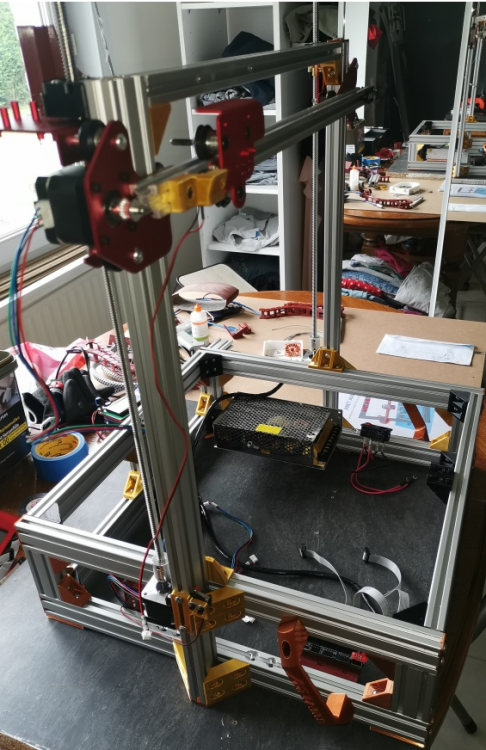

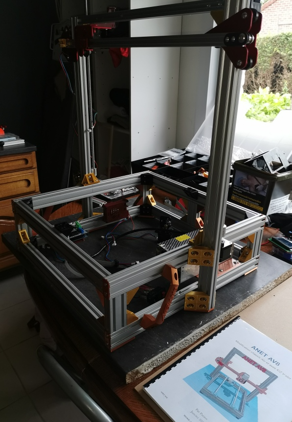

  4. Bonjour à tous. Voila les vacances sont sur le point de se terminer. Ayant bossé sur la future "AV8 M". voici ce que j'ai fais pendant ce laps de temps particulièrement humide par ici. Création du caisson pour installer l'éléctronique et mise en place de principaux elements dispo. Du coup, je dois changer les 2 barres des axes Z qui ne sont plus assez longues du coup. J'ai remis les équerres imprimées avec une rondelle afin de réaliser le caisson. Reste à récupérer les plaques de plexi et d'alu pour fermer le caisson, ainsi que d'installer les ventilateurs de refroidissement. Un autre problème viens de s'ajouter à la liste déjà bien longue. Les connecteurs de l'Anet ne corresponde pas à ce de la ramps 1.6 ce sont des JST et je dois mettre des Dupont. Comme je dois rallongé les différents câblages cela devrais le faire. En attente de reception des différentes pieces en commande.

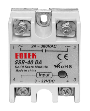

  5. @Maeke @Lidocain777, merci de vos réponses. Apres lecture des infos. Je pense réellement resté en 1 extrudeur de type E3D V6 standard par contre. Je ne veux pas me compliqué la chose. Qui est déjà bien compliqué par moment. Je ne connaissais pas ce problème sur les relais Fotek. Je remédie à cela tous de suite. https://fr.aliexpress.com/item/32648314034.html effectivement la contrefaçon est abondante et le prix différent. si c'est au prix de la tranquillité et de la sécurité. Je ne discute pas.

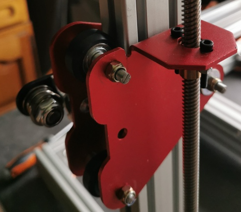

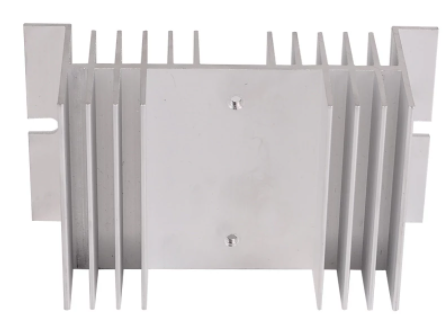

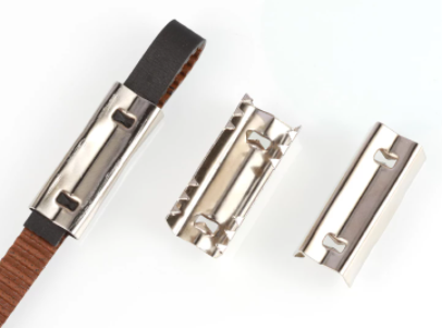

  6. Bonjour à tous. Bon voila "Vacances" pour 3 semaines cela va faire du bien. @Lidocain777que veux tu dire par "en idex". Je ne connais pas? J'hésite toujours pour mettre 2 têtes d'impressions, c'est vrai cela apporterai de la créativité. Mais je pense plutot à passer en E3D V6 de type volcan ou super volcan. Ce serait plus utile, je pense pour réaliser de grande pièces. A la base c'est pour cela que j'ai agrandi le volume d'impréssion. Mise à part cela, j'ai un problème avec mes vis de fixation, comme expliqué en page 5. J'ai un jeu anormal de 2mm dans la fixation des équerres métalliques, du après vérification aux mauvais choix de mes vis de fixations. Elle mesure 10mm et il me faut des vis de 8mm Maxi. Ce qui génère un défaut de serrage des différents profilés. Donc commande en cours et remise en conformité des receptions de toute les vis de 10mm. Ce qui m'oblige à stopper le montage du monstre et à corriger cela. Me revoila en attente de reception des pieces en commande. La commande comprend : 1 radiateur pour le relais SSR. Le relais SS. Le support extrudeur pour le montage type Ender. 2 jeu de pince de pour courroie. Un support plateau chauffant. Et un lit de 400mm. Ainsi que 3 lot de 50 vis de 8mm. Voila la commande en cours, ce qui fait déjà pas mal.
  7. Bonjour @Lidocain777 non je le prends chez Ali, le tarif est conséquent chez PCCNC, je voulais seulement confirmer pour le SSR, car pas facile de ce retrouver pour le choix d'un SSR qui corresponde aux lits choisis, et les Chinois répondent pas quand on leur demande quel relais mettre. Par contre, un FNR qui a une entreprise d'impréssions 3D m'a conseillé d'envisager de mettre deux têtes d'impressions. Comme quoi des choses sympas peuvent être réalisées. C'est vrai que je pourrais faire cela, mais je ne sais pas si la ramp 1.6 le gère, ni quel tête choisir ainsi que la tension 12V ou 24V. Je ne connais pas plus que cela les spécificité de la ramps 1.6. Va falloir que je regarde cela. Mais avec ce beau temps, c'est boulot, jardin etc. J'en profite tant que cela dure.

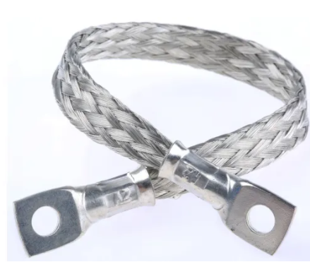

  8. Bonjour à tous, désolé de pas avoir été plus présent mais boulot et beau temps, j'en profite dehors. Voila je pense partir sur ce type de relais SSR pour le plateau chauffant, car c'est exemple est pratiquement identique à celui que j'envisage. J'ai trouvé cela chez https://pccnc-shop.fr/ en surfant sur le net. Pour ce qui est de la mise à la terre de l'imprimante, j'ai récupéré des tresses de masses de ce type. Si cela intéresse quelqu'un elle font 40 cm modifiable. J'ai un pince pour ce type de cosse.
  9. Bonjour à tous. Merci pour les schémas @fran6p. Cela va me servir, reste plus qu'a trouver le bon relais SSR. Celui qui fonctionnera correctement pour un lit de 1000W https://fr.aliexpress.com/item/1005001330945167.html? . Donc la je vais chercher cela et essayé de choisir sans me trompé. Mise à part cela la bete à reçu son tendeurs de courroie de l'axe X. Toutes les vis trop longues ont été modifié et réglage de l'axe X. Reste à recevoir le chariot de l'extrudeur pour du direct-drive, ainsi que de choisir quel extrudeur je mettrai j'ai un clone E3dv6 ou un extrudeur plus adaptée?

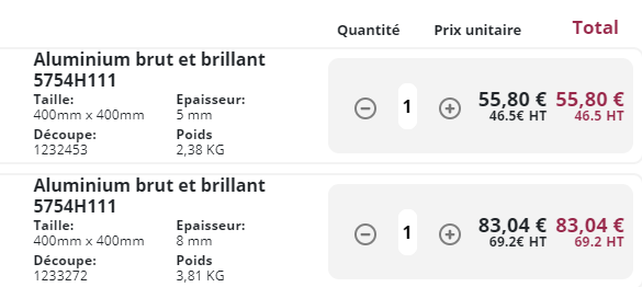

  12. @Lidocain777Oui effectivement ca pique. Je ne connaissais pas Clever 3D. Je ne désespère pas mais 5 ou 6 mm c'est suffisant ou dois je partir sur du 8mm. La je viens de regarder chez Johnsteel. Voila le devis en 5 et 6mm, avec 4 trous au extrémité et livraison incluse. c'est un fournisseur qui viens de me donner le site: https://www.john-steel.com/fr/. Si cela peux intéressé quelqu'un. Les tarifs sont correct et la qualité aussi selon les différents avis lus.

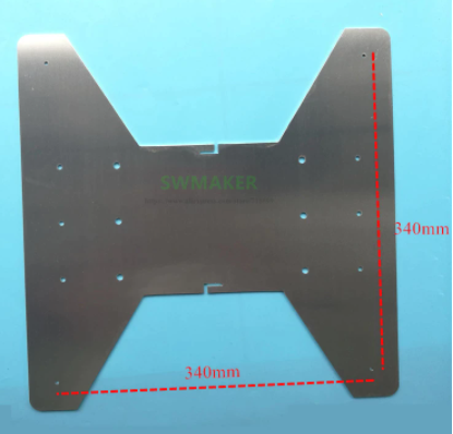

  13. Bonjour à tous. Pour le branchement électrique. J'ai un boitier avec différentiel 20 mA de dispo ainsi qu'un disjoncteur 16A que je vais incorporé au caisson, sur lequel je brancherai l'imprimante. Le boitier sera équiper lui d'une rallonge vers une prise murale. Je ne pense pas faire d'erreur sur ce point. Comme c'est une vielle maison, je préfère faire cela. Pour ce qui est du plateau alu de 40x40 cm sur 5 ou 6 mm. La c'est une autre histoire, ca pique 80 euros en moyenne. Va falloir que je fouille correctement sur ce point. J e vais essayé les fournisseurs du boulot, voir s'il n'aurait pas un bon plan.

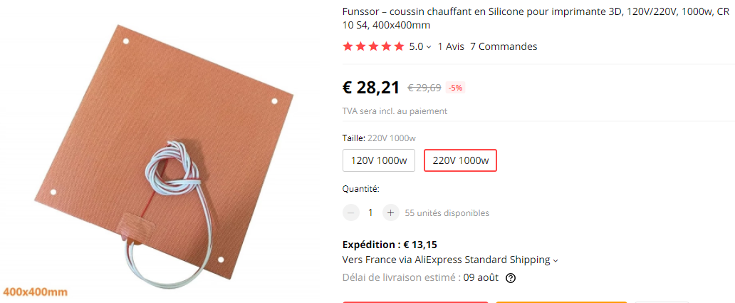

  14. Bonjour à tous. Bon voila, plateau chauffant en 220V, c'est décidé. Mais voila j'ai un problème bien plus complexe, après avoir lu différent tuto. Il me semblerai qu'il faut prévoir une isolation par disjoncteur différentiel pour l'ensemble du système électrique. Je peux rajouter tous cela dans le caisson prévue. Mais si je branche l'ensemble sur une prise standard murale est ce que le disjoncteur fera le travail qu'il doit faire ? Ensuite, le plateau chauffant. Si je ne me trompe pas c'est chariot, plaque alu, système chauffant et vitre. Mais je ne trouve pas sur le net d'exemple pour cela. Hélas je ne trouve que des exemples de montage avec des plateau chauffant 12V et 24V. J'ai lut différent tuto dons celui de @fran6p qui est bien explicite. Mais voila je ne trouve pas de schéma aussi détaillé que je voudrais.
  15. Bonjour @Maeke, @Lidocain777 merci de vos conseils , vous m'avez convaincu. Donc je pars sur le pad de 1000w :https://fr.aliexpress.com/item/1005001330945167.html? A cela je dois rajouter un relais et un plateau de la meme taille. Chose qui n'a pas l'air aussi évident à trouver. Je vais regardé chez ce vendeur, et verifier que le chariot convient : https://fr.aliexpress.com/item/32842085143.html?
