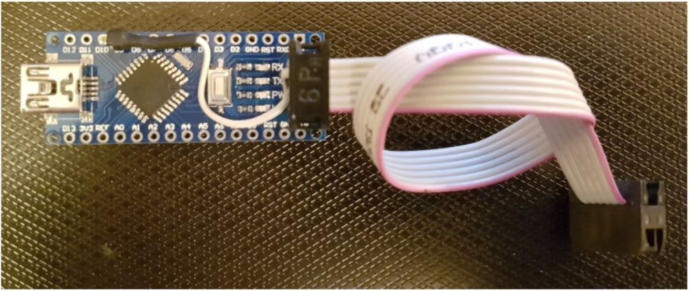

bootloader Flash d’un BootLoader sur un Arduino en se servant du port ICSP...
nounours18200 en réponse au topic de stef_ladefense dans Arduino
Bonjour, Je déterre moi aussi ce sujet, car j'ai quelques doutes sur le câble 6 points que tu montres ici: voir capture_1.jpg : l'as-tu fait toi-même ou bien as-tu juste coupé le fil allant sur le connecteur RESET d'un câble classique IDC-6 ?? (afin que les 2 reste ne soient pas reliés entre eux ?) Et sur le câble de la Nano, voir capture_2.jpg, as-tu serti le connecteur IDC-6 points toi-même ? car sinon je ne vois pas comment tu as pu insérer le fil blanc qui va sur la pin D10 ?? Si je ne m'abuse ce doit être les mêmes câbles dans les deux cas, donc celui reliant les deux UNO devrait aussi avoir la pin RESET reliée à D10 ? car on ne voit pas vbien sur la photo. Merci -
