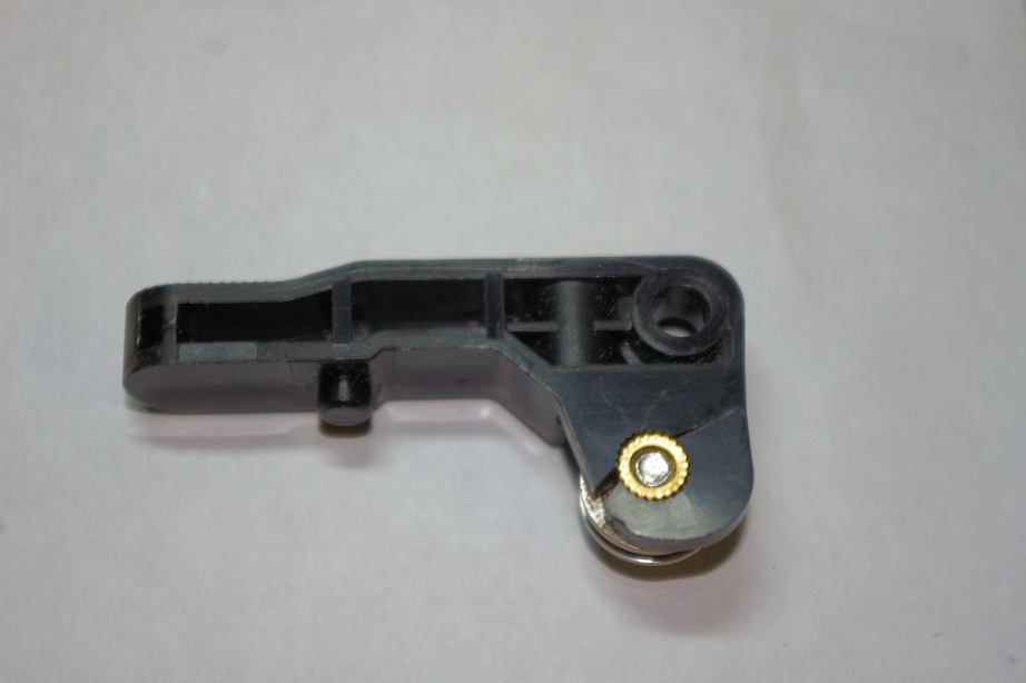

Problème résolu avec le remplacement de l'extrudeur. Mais surprise supplémentaire, je n'arrivais pas à régler l'extrusion c'est la que je me suis aperçu que le fil était mal entrainé et en démontant j'ai trouvé que le problème venait du levier celui-ci ayant cassé au niveau de l'incère taraudé. j'en ai recommandé un autre en alu plus solide: Extrudeur Aluminium MK8 Bowden idéal Creality CR10, Ender 3, Ender 5 ... (imprimante-3d-service.com) -

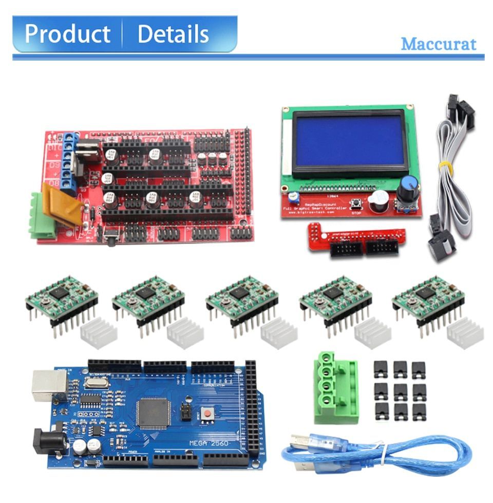

Merci "pommeverte", Tes conseils me sont bien utiles, je vais donc brancher en parallèle les 2 plateaux sur le même mofset. J'ai commandé mon alim 30Amp. Par contre souhaitant "mourir moins idiot" je ne comprends pas bien que les coussins chauffant, que tu m'as indiqués, soient alimentés en 12/220v Je retiendrais cette solution si les 2 plateaux me posent problèmes. Pour la Ramps 1.4 voilà tout ce que je possède écran compris, "ça devrait l'faire": Bon week-end et encore merci ! Gérard Je crois avoir compris pour les coussins, on peut les choisir soit en 12v soit en 220v suivant les modèles. -

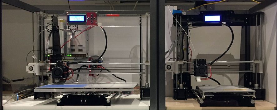

Bonjour à tous, J'ai vu sur le site d'un fatlab une augmentation de surface d'impression en accolant 2 plateaux chauffant. (je leurs ai écrit mais ne faisant pas parti de leur fatlab, je n'aurai surement pas de réponse) J'ai un doute sur le branchement des deux plateaux, peut on les brancher en parallèle sur le même Mofset et comment les sondes de températures vont elles se comporter ? Faut il mettre 2 alimentations d'origine 20A (comme sur la photo de gauche) ou une plus puissante (30A) sachant que je n'imprime que du PLA actuellement. Est-ce que si je modifie les dimensions du plateau dans Cura ce sera suffisant ou faut il faire les modifications avec Marlin. Mes connaissance étant limités sur le sujet, je compte sur vous pour me conseiller, merci d'avance. VERSION AGRANDIE VERSION D'ORIGINE

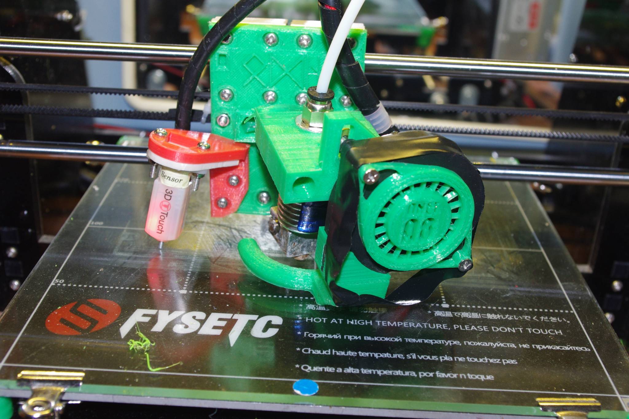

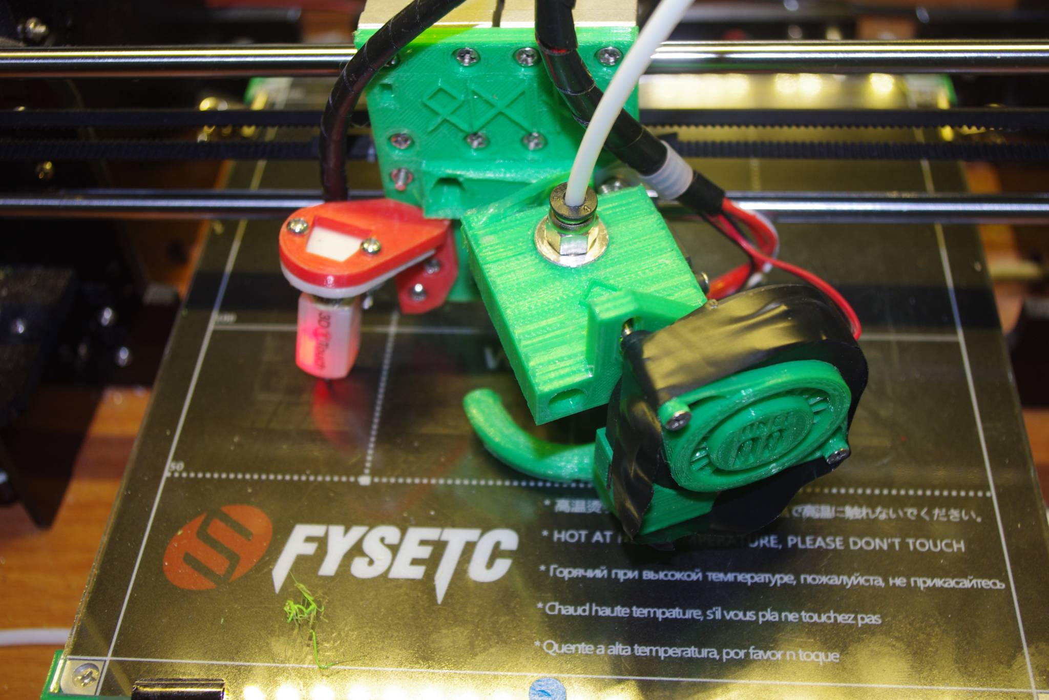

bonsoir, J'ai réparé provisoirement les pièces cassées pour imprimer mes nouvelles pièces de remplacement, je les ai montés ce matin et maintenant l'E3D Touch ne fonctionne plus, il reste en clignotant et ne répond plus à l'autotest de l'écran, j'ai vérifier les branchements, fait un reset écran, un raz de l'E3Dtouch et ça ne change rien, je pense que ce "clone" à un problème ce qui expliquerai la casse que j'ai eu récemment. Je vais donc revenir au contrôle plateau avec le feuille de papier vu que le système n'a pas l'air d'être très fiable et que je ne suis pas vraiment convaincu que ce système apporte un plus dans la qualité d'impression.
j'avais programmé une nouvelle impression et le temps que tout soit à température et se mette en marche, j'étais sur mon ordinateur en train d'écrire un message, et je n'ai pas eu le temps d'intervenir à temps pour couper l'alimentation, ce que je n'ai pas compris c'est que j'ai testé le capteur et il fonctionne bien. la j'ai consolidé, provisoirement l'ensemble et je suis en train de réimprimer mes pièces cassées.
La je sui vraiment dégouté, j'ai fait une douzaine d'impression sans problème et la tout est venu s'écraser sur le plateau, avant que je ne puisse intervenir, le support du BLTouch est cassé ainsi que celui de l'E3DV6, j'ai tout à refaire, j'en ai marre, c'est toujours en panne.

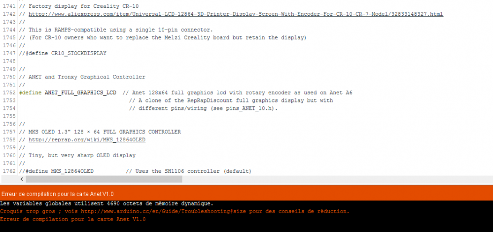

Désolé Maeke, je ne voulais pas remuer de mauvais souvenir, tout à fait d'accord pour les pin 27 et 29, seulement quand on installe un nouvel écran on ne pense pas toujours au BL Touch, Olivier ne trouvait pas comment régler mon problème. J'avais perdu également la recherche des 9 points du plateau, j'ai donc tenté de recommenté la ligne 1452 et c'est passé sans problème en m'indiquant que ma carte était remplie à 99.9 % j'ai pu ainsi retrouvé, par cette manip, la fonction disparue.

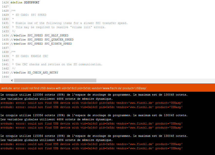

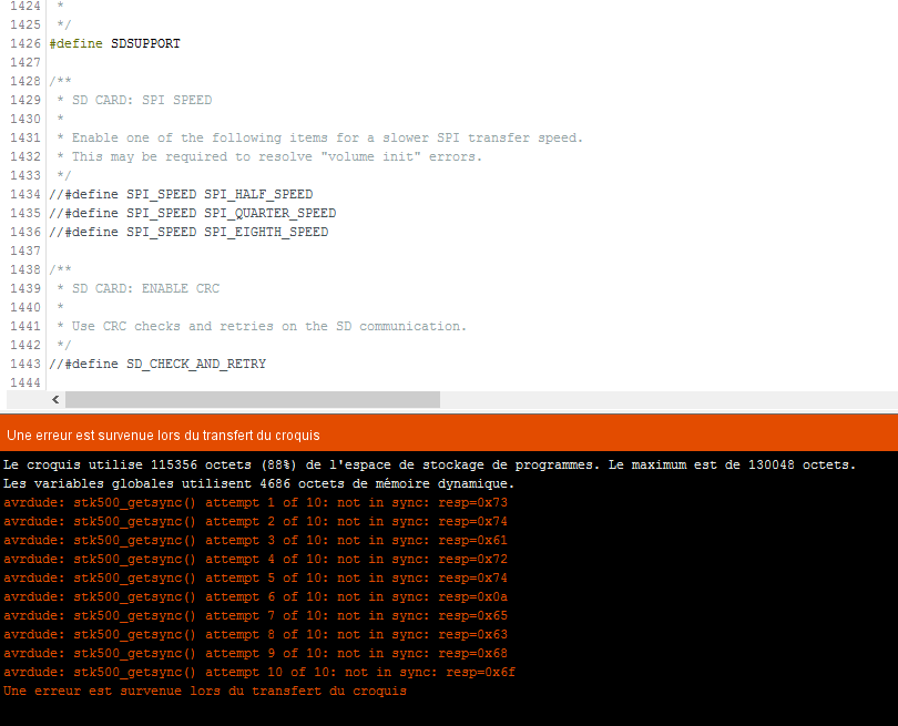

Finalement je suis dépanné avec une ancienne version d' Arduino (1.8.7) que m'a conseillé Olivier Gaillot. Par contre je n'ai pas pu utiliser optiboot. Mes problèmes ne ce sont pas arrêter la car je n'arrivais pas à avoir un affichage d'écran correct que des carrés blanc et bleu ou des inscription en Chinois, c'est en essayant une autre nappe de fil que j'ai trouvé, bêtement, la panne le changement d'écran nécessitait le changement de branchement du BL Touch que l'on doit brancher sur le pin 29 au lieu du pin 27 (pour l'ancien écran). Maintenant tout fonctionne bien. Bonne soirée à tous

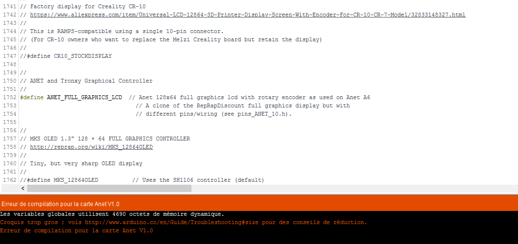

Merci Maeke, la j'en ai vraiment marre, rien ne marche comme il faut, je prends un écran d'A6 pour ne pas avoir de problèmes, j'applique les conseils d'Olivier Gaillot pour la programmation et pour libérer de la mémoire et la ça ne s'installe pas, il y a toujours quelques choses qui cloche, un vrai chemin de croix ces imprimantes. Je passe plus de temps en dépannage qu'en impression. Il y a un fablab à 22km de chez moi, je vais voir si ils peuvent m'aider.

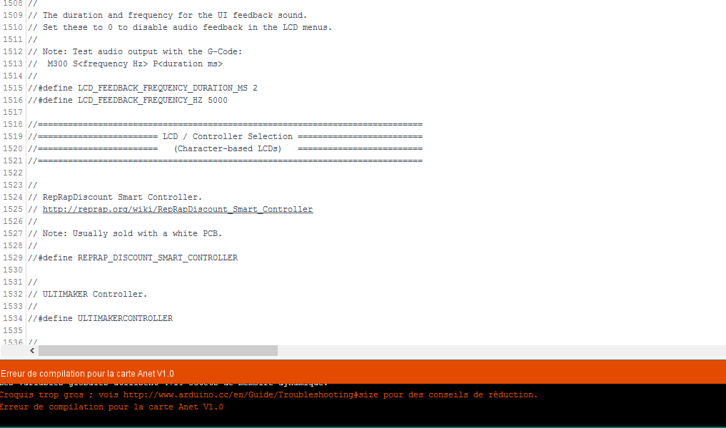

J'ai suivi les conseils d'Olivier Gaillot,: je suis passé en V1 optiboot, décommenté la ligne 1224 et décommenté la ligne 1452 et ça ne vas toujours pas
Bonjour, Me revoilà avec un nouveau problème, j'ai acheté un écran d'A6, configuré les lignes 1570 et 1752 dans Marlin et bien sur ça ne fonctionne pas, téléchargement impossible car la mémoire de la carte mère n'est pas assez grande
